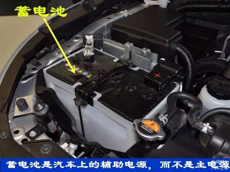

很多人都有一个误区,以为蓄电池是汽车上的电源,其实这是不对的,发电机才是汽车上真正的电源。当汽车启动后,在发电机发电正常的情况下,它的输出电压会高于蓄电池的电压,发电机向所有用电设备(起动机除外)供电,同时向蓄电池充电;而此时的蓄电池是作为一个负载存在的,它不再向用电设备供电,而是需要发电机给它充电,也在消耗发电机的电能。只有当用电设备过多、用电量超过发电机的供电能力时,蓄电池会协助发电机向各种用电设备供电,此时蓄电池是放电的,属于一种辅助电源。
如果车上有大功率的电气设备,它的用电量超过了发电机的供电能力,此时的蓄电池就会参与工作,也给这个设备供电。注意:在此时发电机已经无力再给蓄电池充电,全部的电能除了维持汽车的正常运行外,其余的全都给了这个大功率的电气设备,并且还不够用,需要蓄电池来协助。在这种情况下,蓄电池只放电不充电,时间长了一定会损坏;如果蓄电池深度放电,以后是无法恢复的。所以,在汽车上安装电气设备时,要充分考虑发电机和蓄电池的承受能力。
