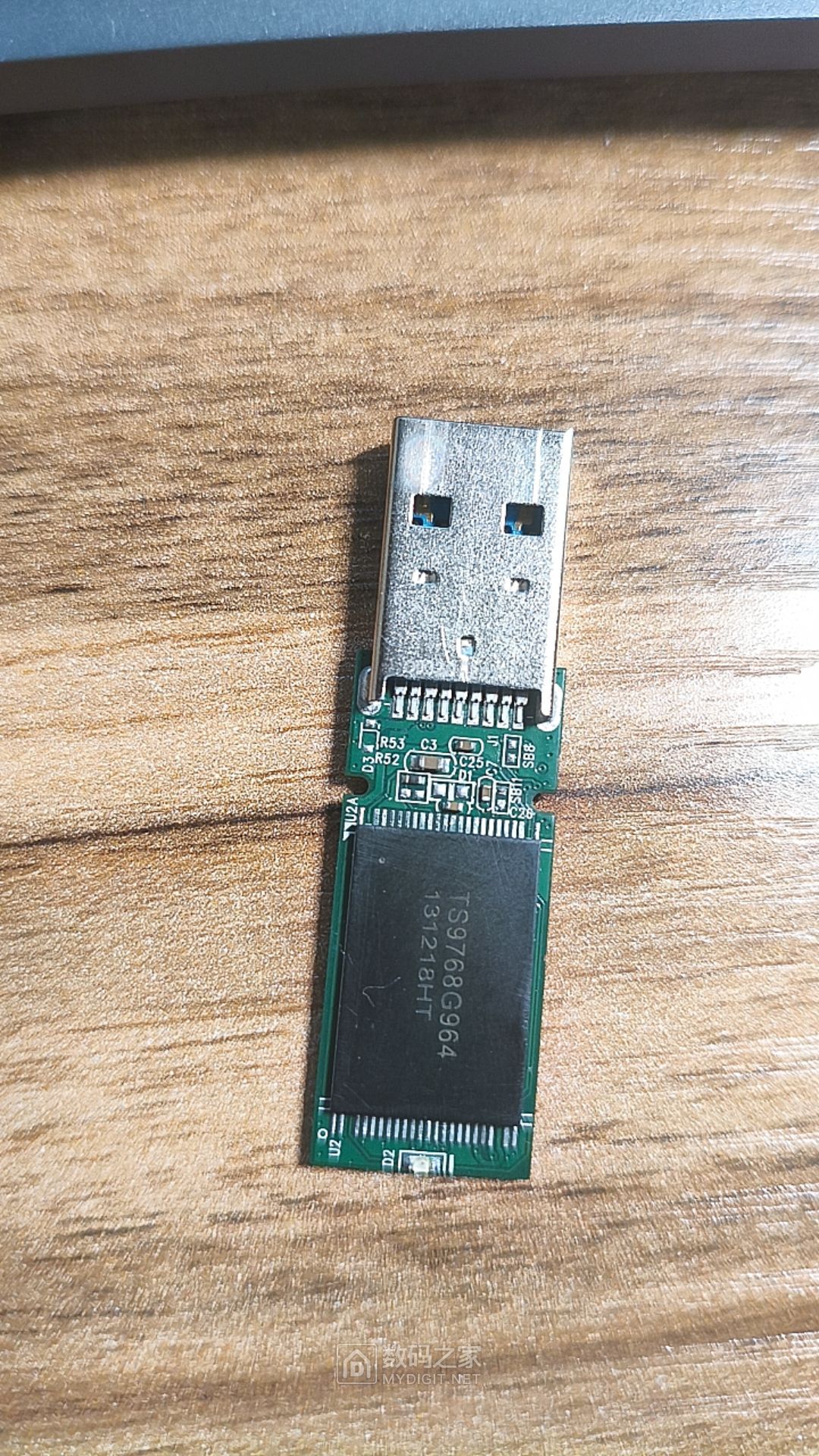

之前坏盘拆的一颗1c1d128G的n18,贴3281有点浪费,遂贴3265AC

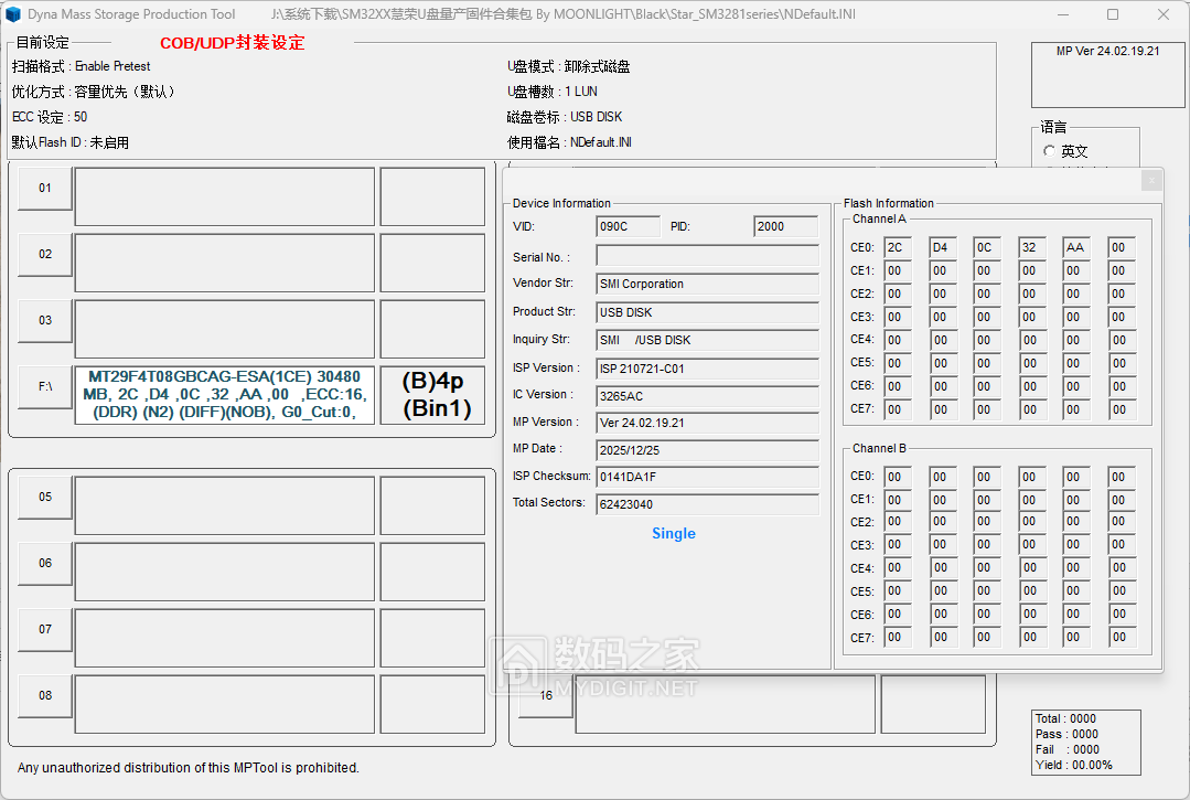

使用3281 pretest开pslc的黑片包杂交Star_SM3265series_U0805的固件和参数
ID2CD40C32AA00
最一开始vccq设置的1.8V,开完怎么都不认盘,改成1.2就好了;

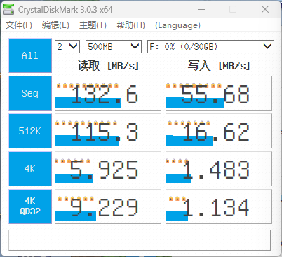

速度测试:
写入比3379略慢,4k速度有一点;

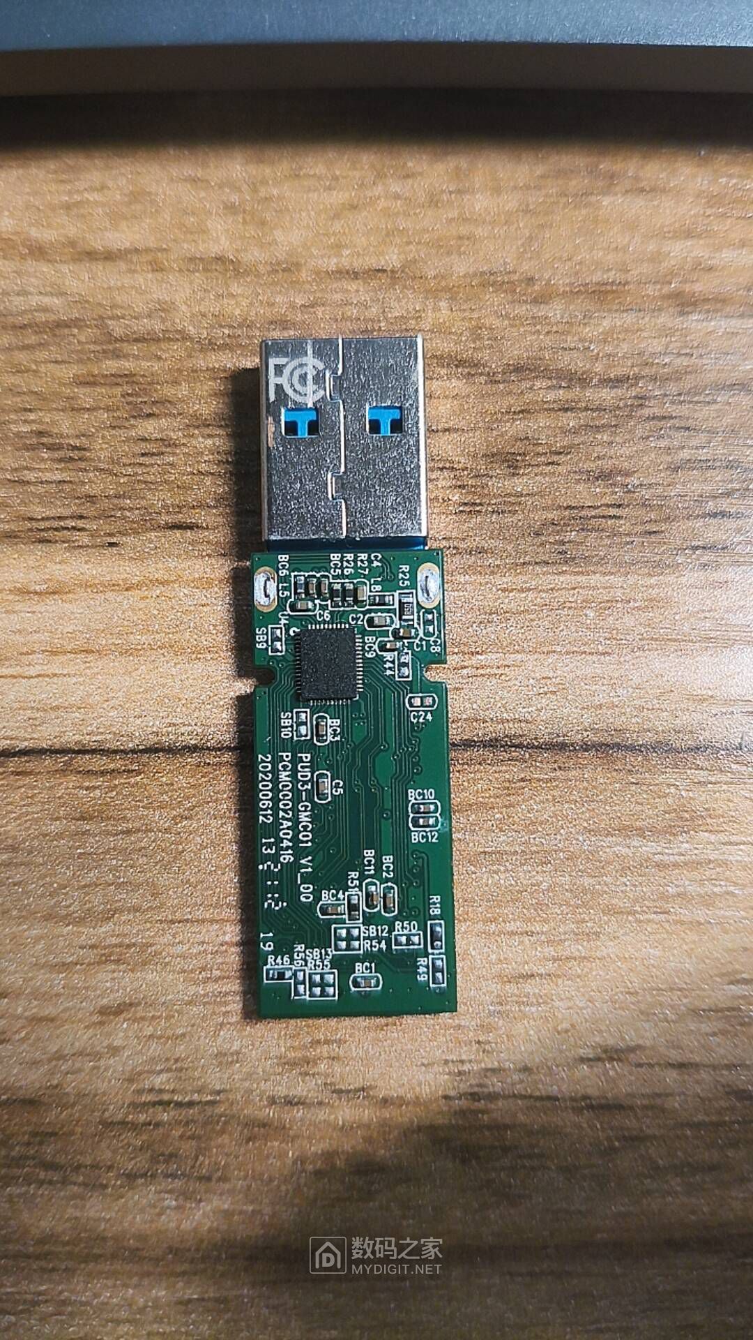

关于此版型:
R18为LED分压电阻,不贴LED不亮
R44贴上vccq1.8,不贴vccq1.2
R46 vcc3.3 R39 VCC2.5
