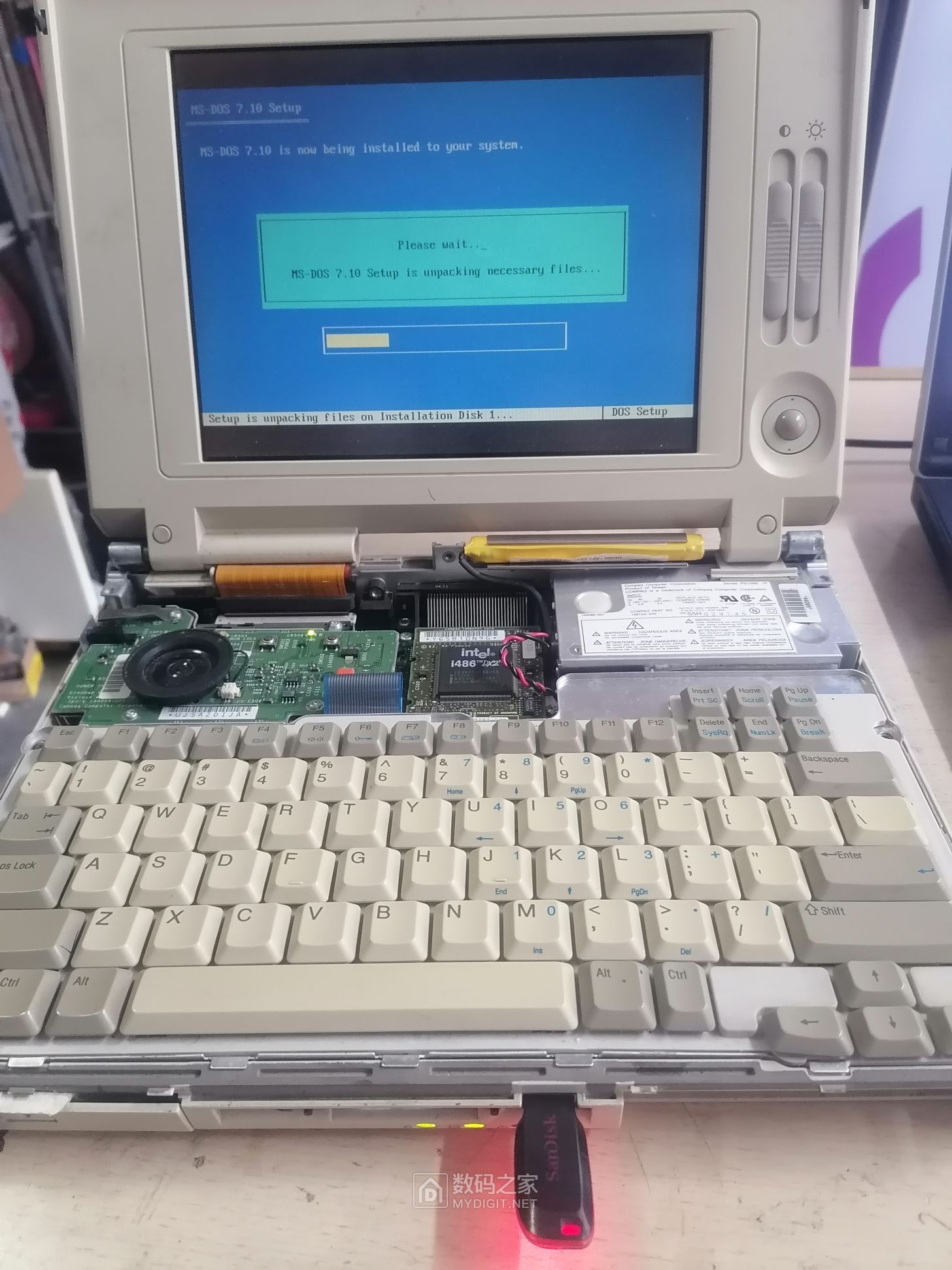

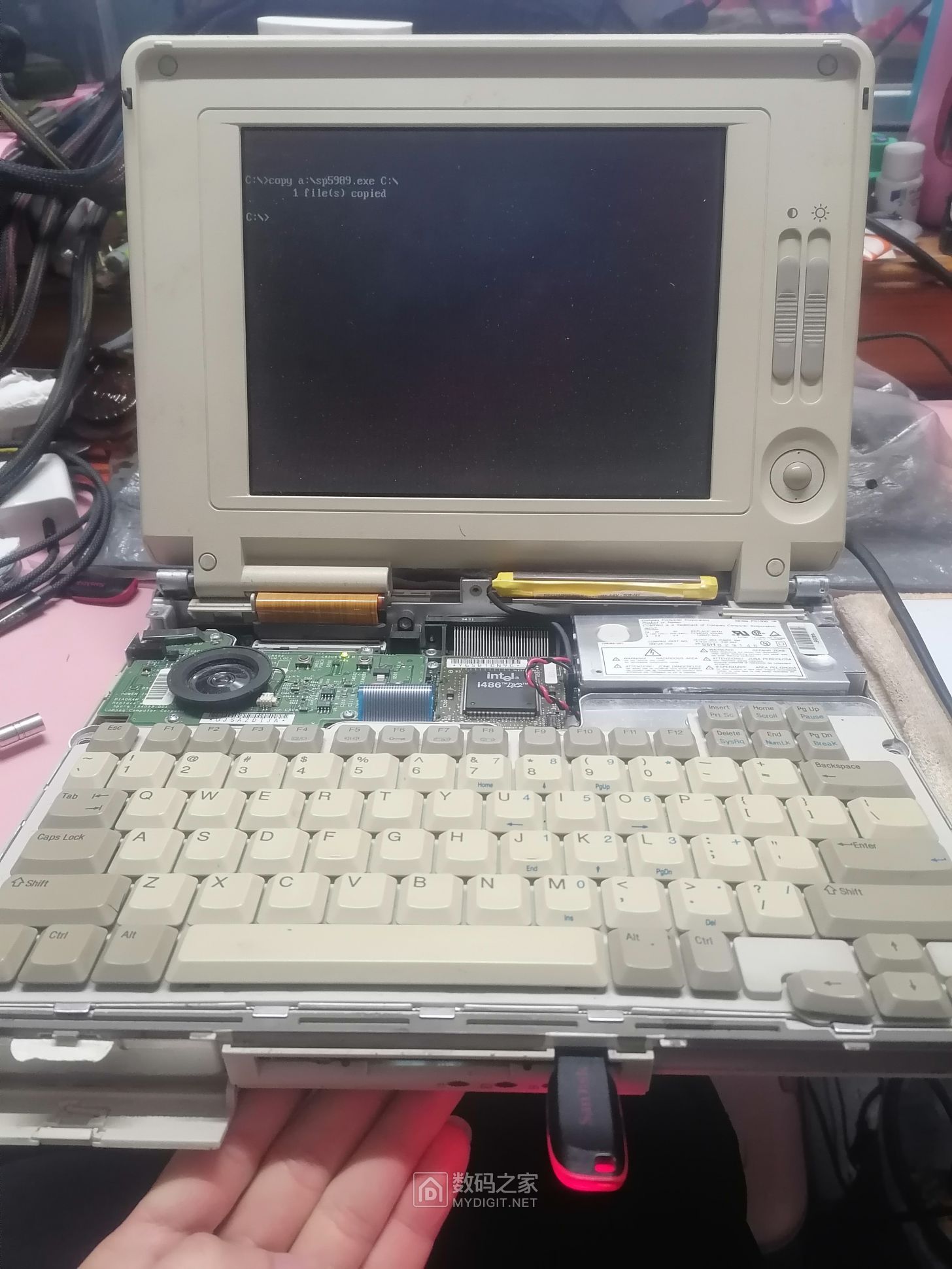

12月初受赠于坛友@LostGeneration 得到 Compaq LTE Elite 4/40C 古董笔记本电脑×一台。收到后测试开机正常,但是没有软驱,键盘×也有1/3左右的按键失灵。有点遗憾,本想利用损坏的软驱拆配件用的,先不管它,马上拆机检查键盘,发现排线口处虽有损伤,但不至失灵,继续分解键盘,好在键盘底板是用螺丝固定,打开后发现底板有进液的痕迹,进一步检查发现上下两层导电薄膜连接处的压紧橡胶缺失,这好办,用硅胶条裁出合适大小即完美修复。

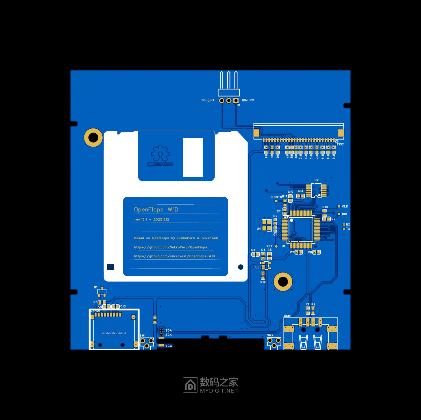

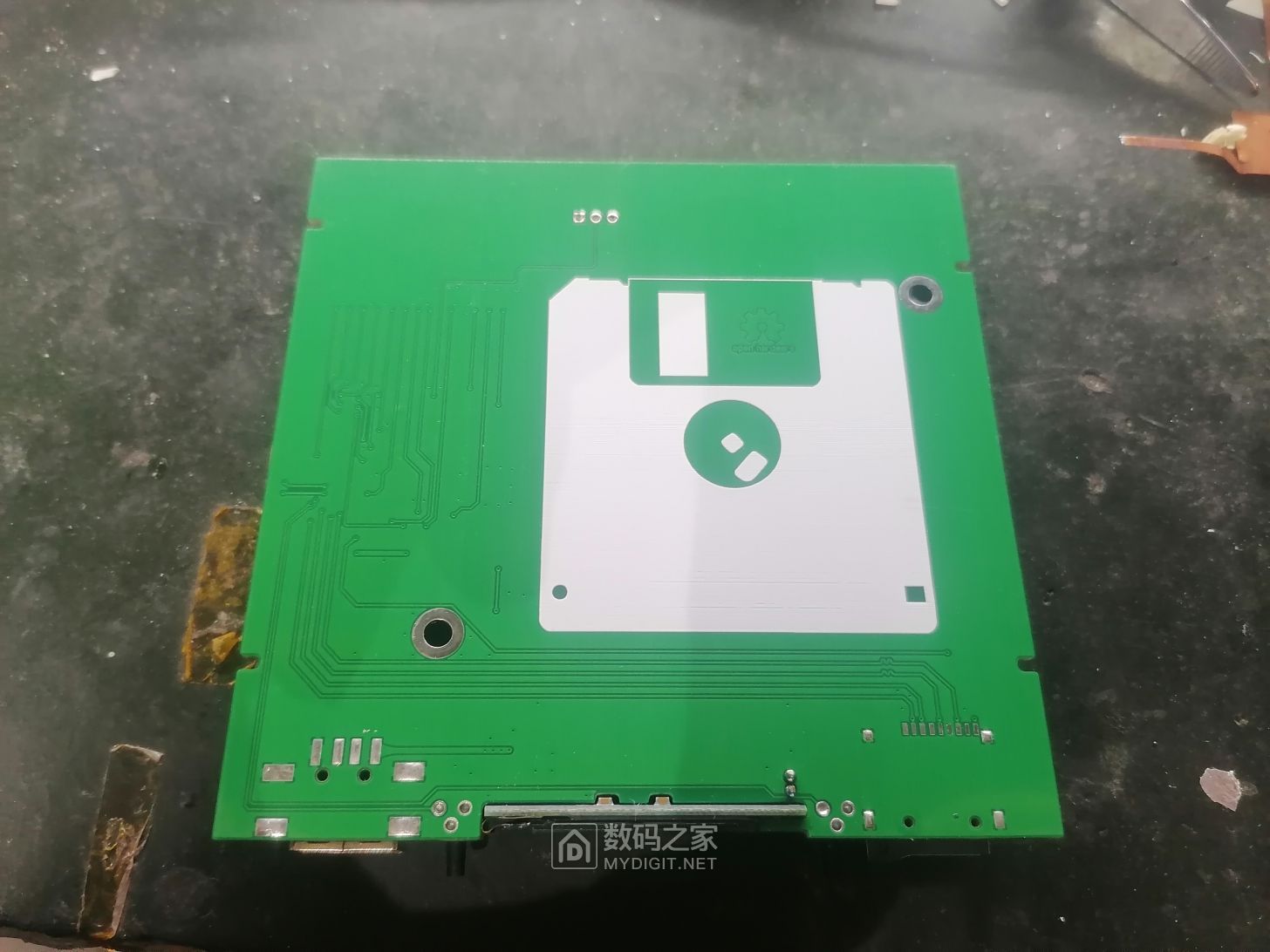

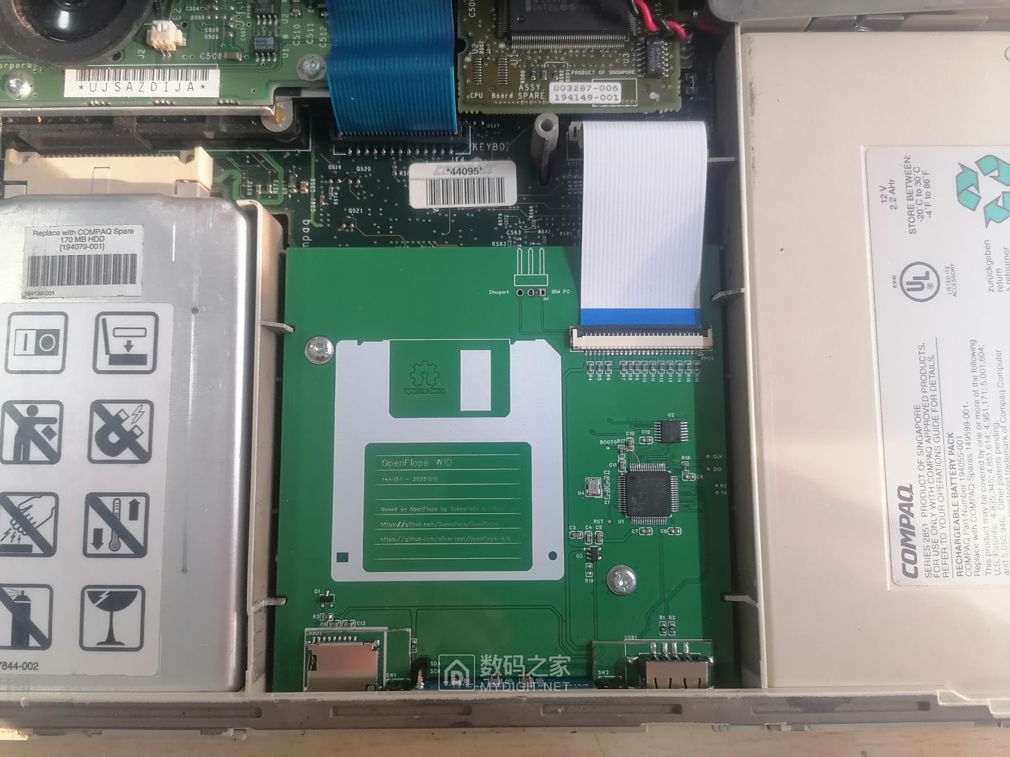

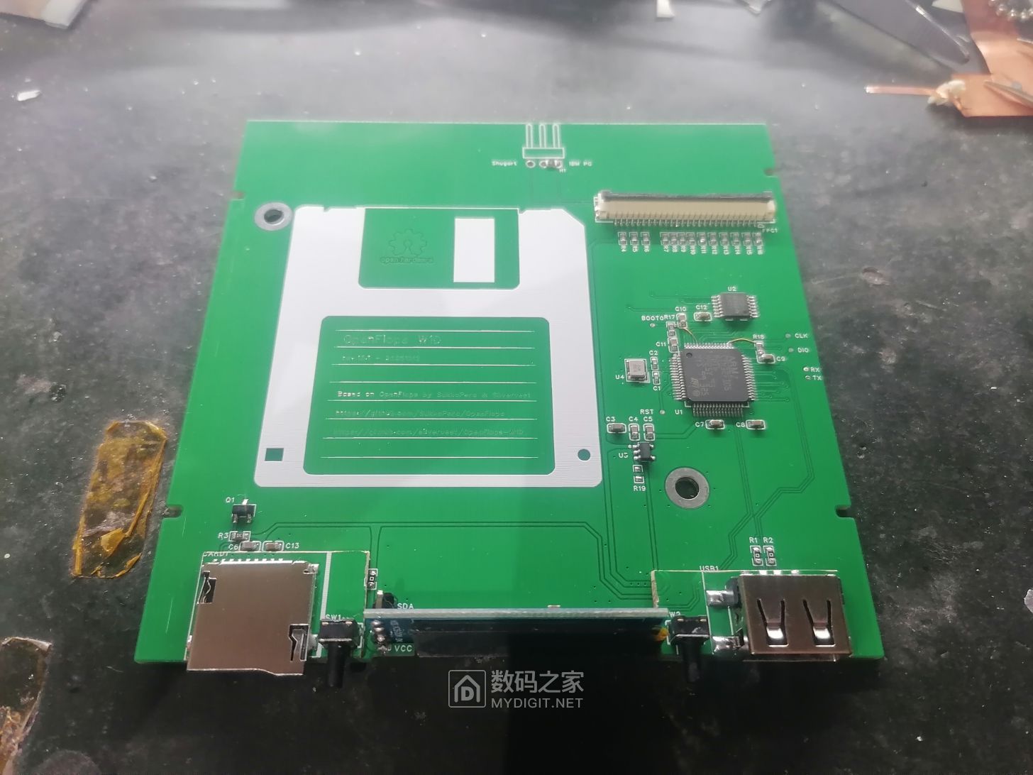

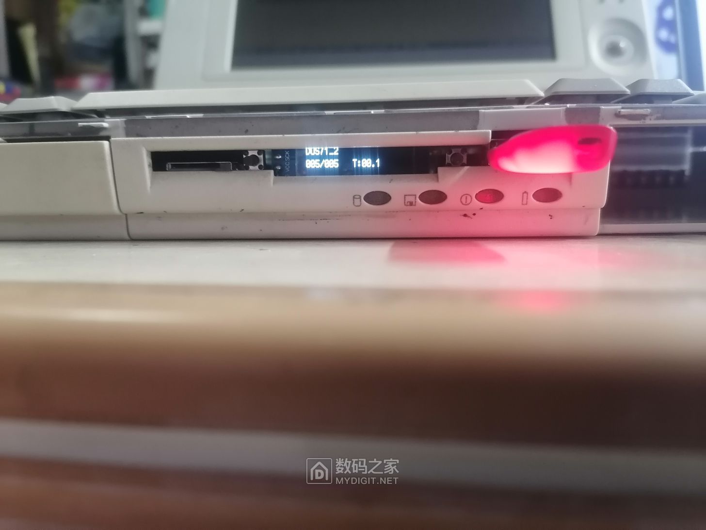

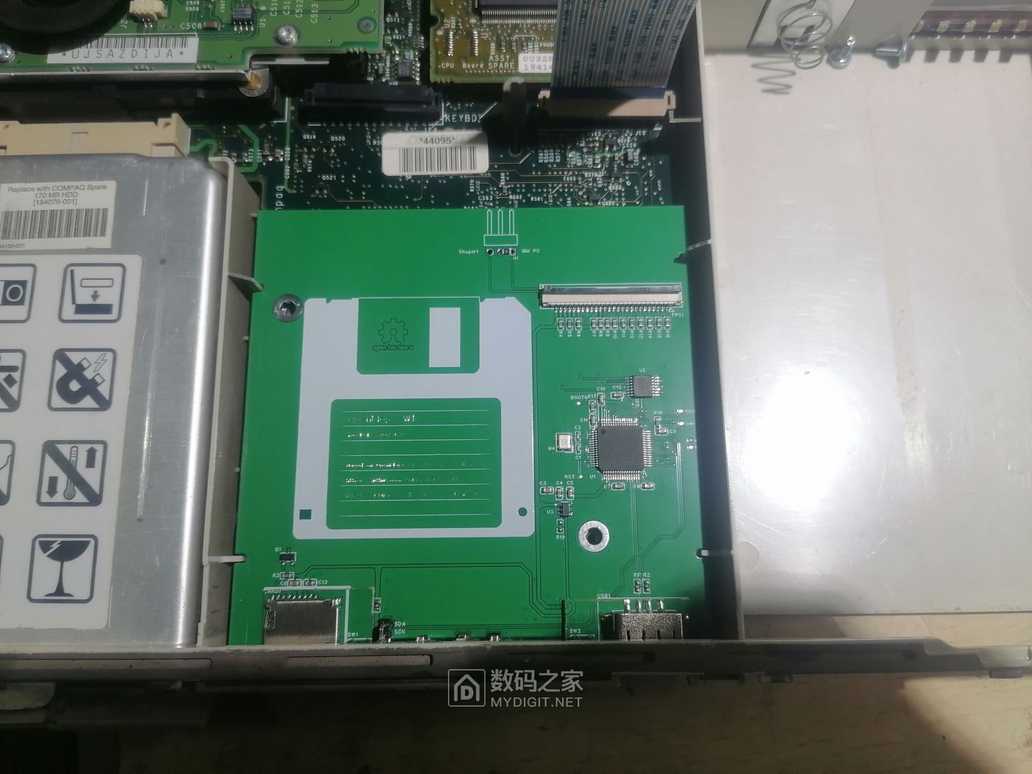

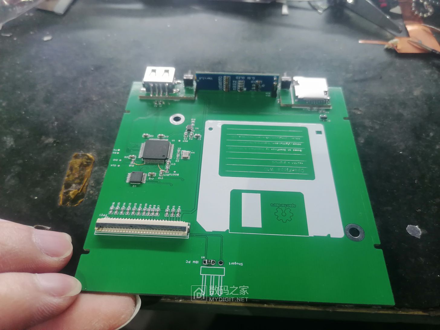

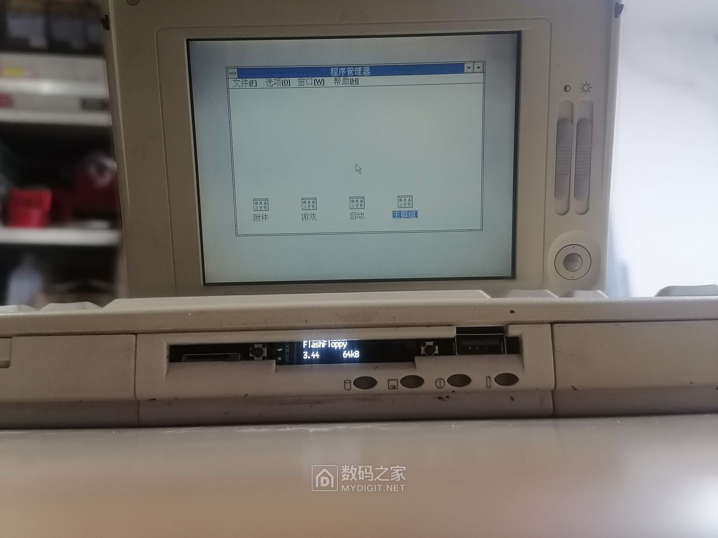

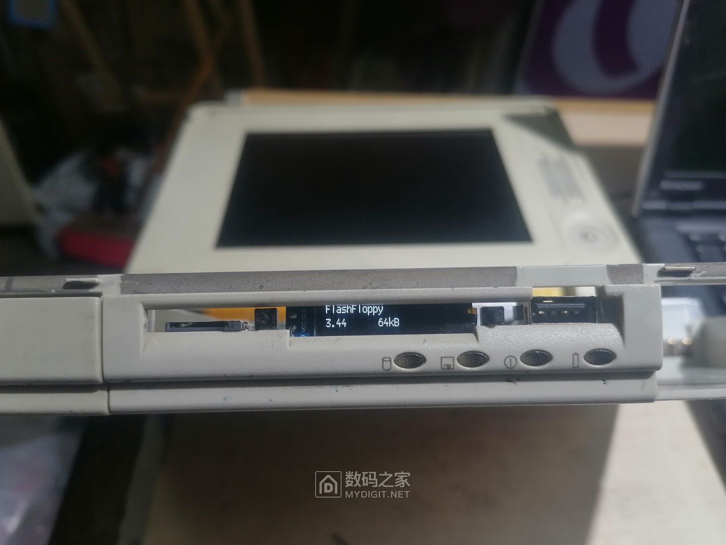

接下来需要搞定软驱,我找到了如下方案:
https://github.com/silvervest/OpenFlops-W1D

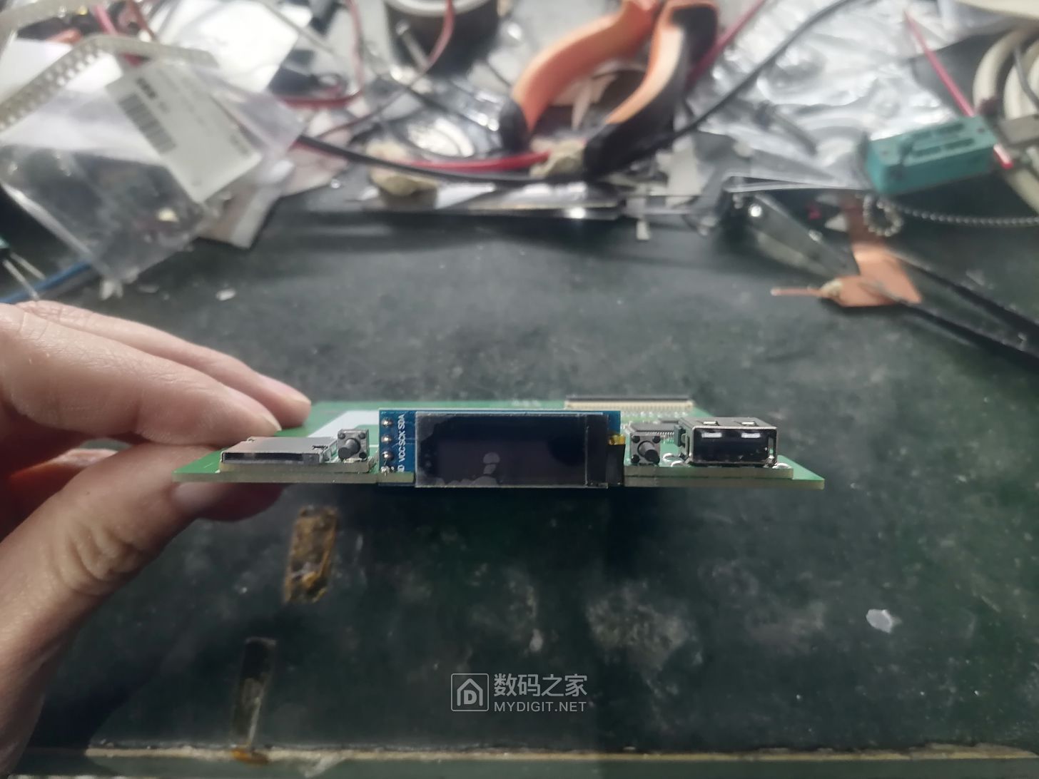

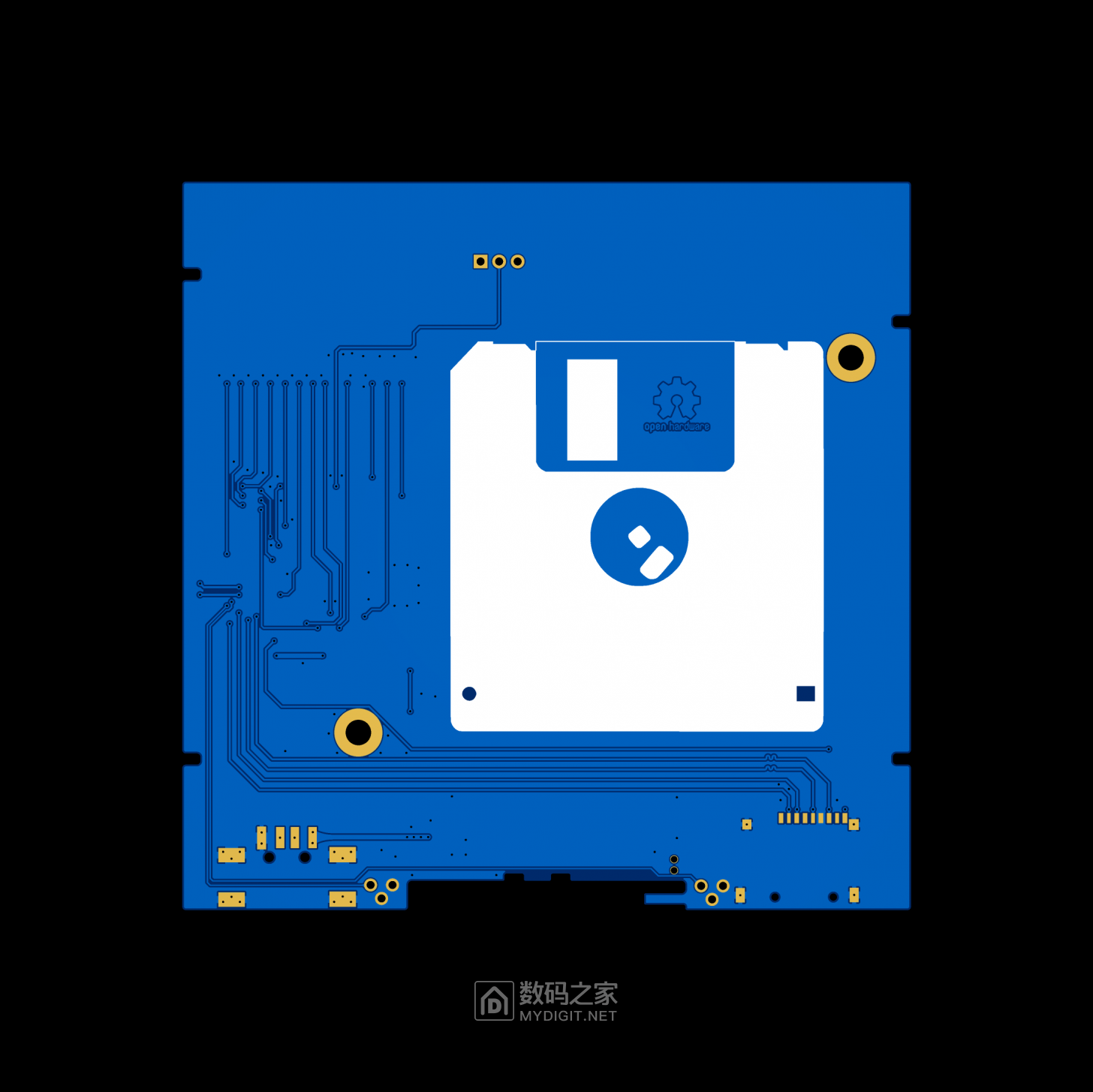

这也是我想有原机配件的原因,但是目前的情况只好从头来过了,我根据已有的资料结合自己的习惯测量绘制了下面的PCB:
除了测量尺寸花了较多的时间,制作所用的元器件多是手头已有的材料,由于没有蹭到原机的软驱和排线,单独购买了FPC和座子。

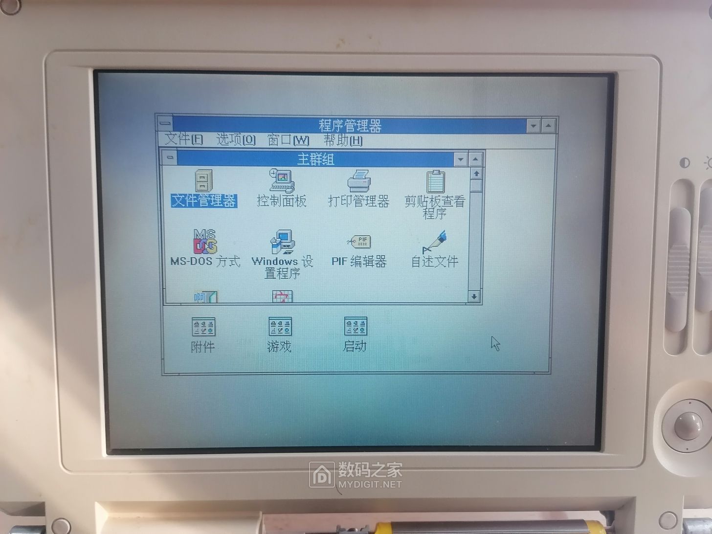

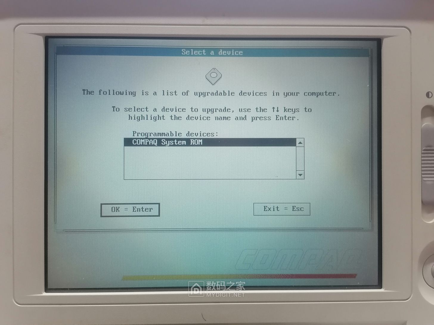

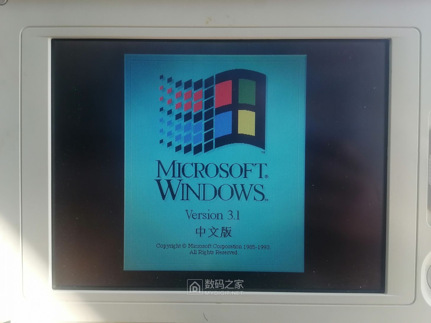

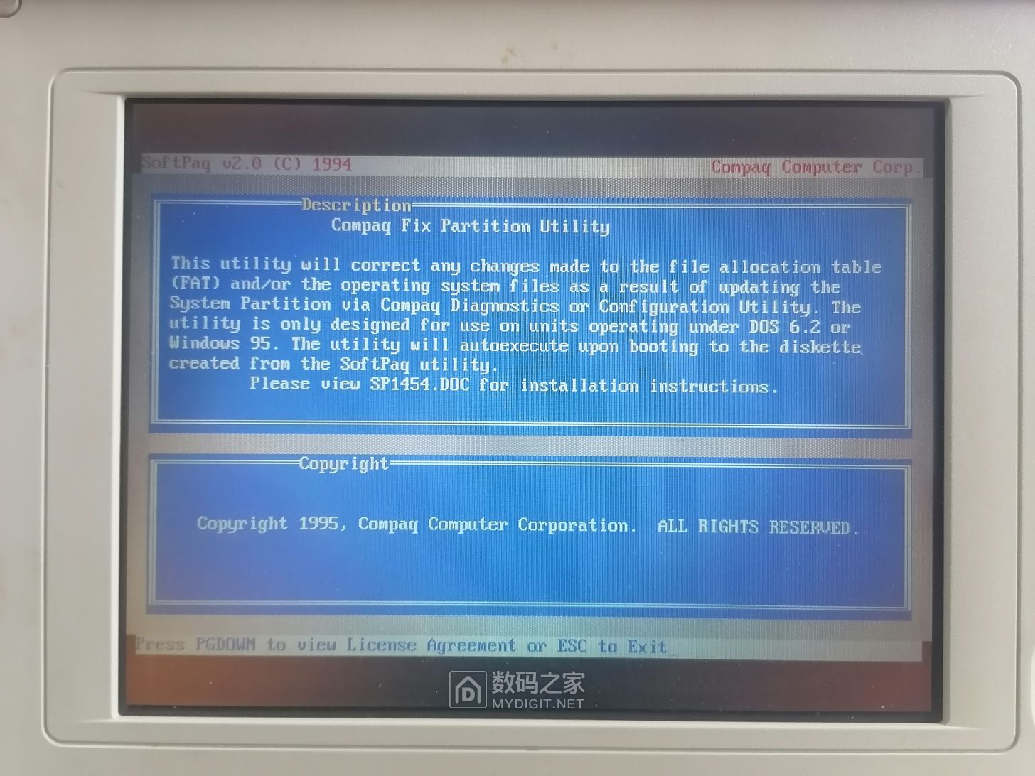

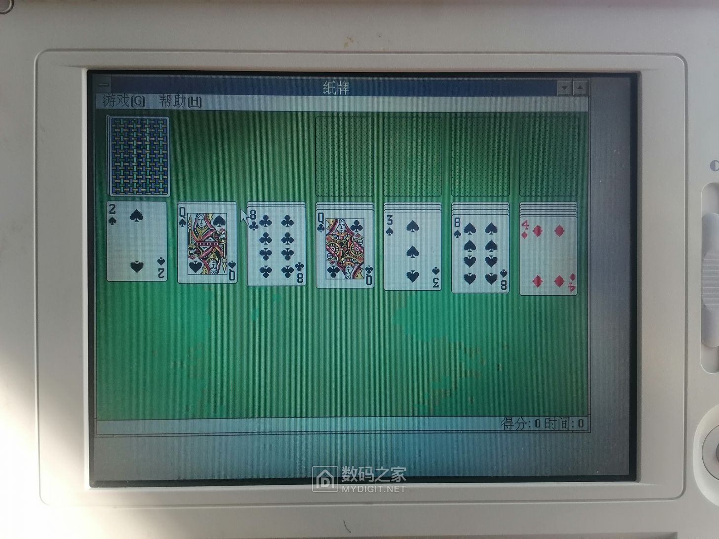

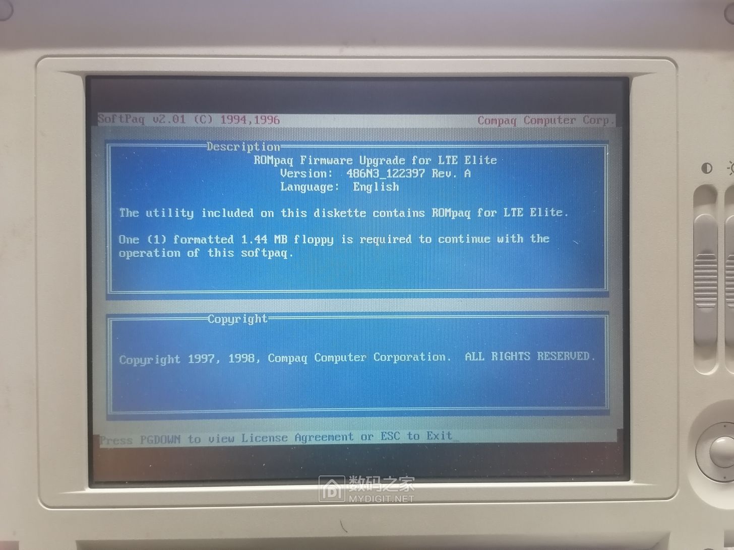

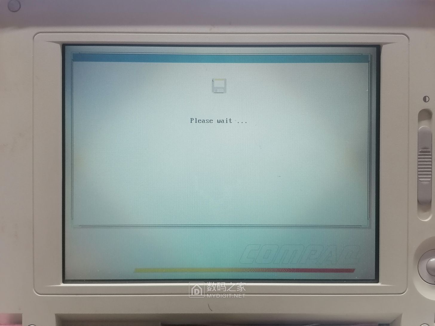

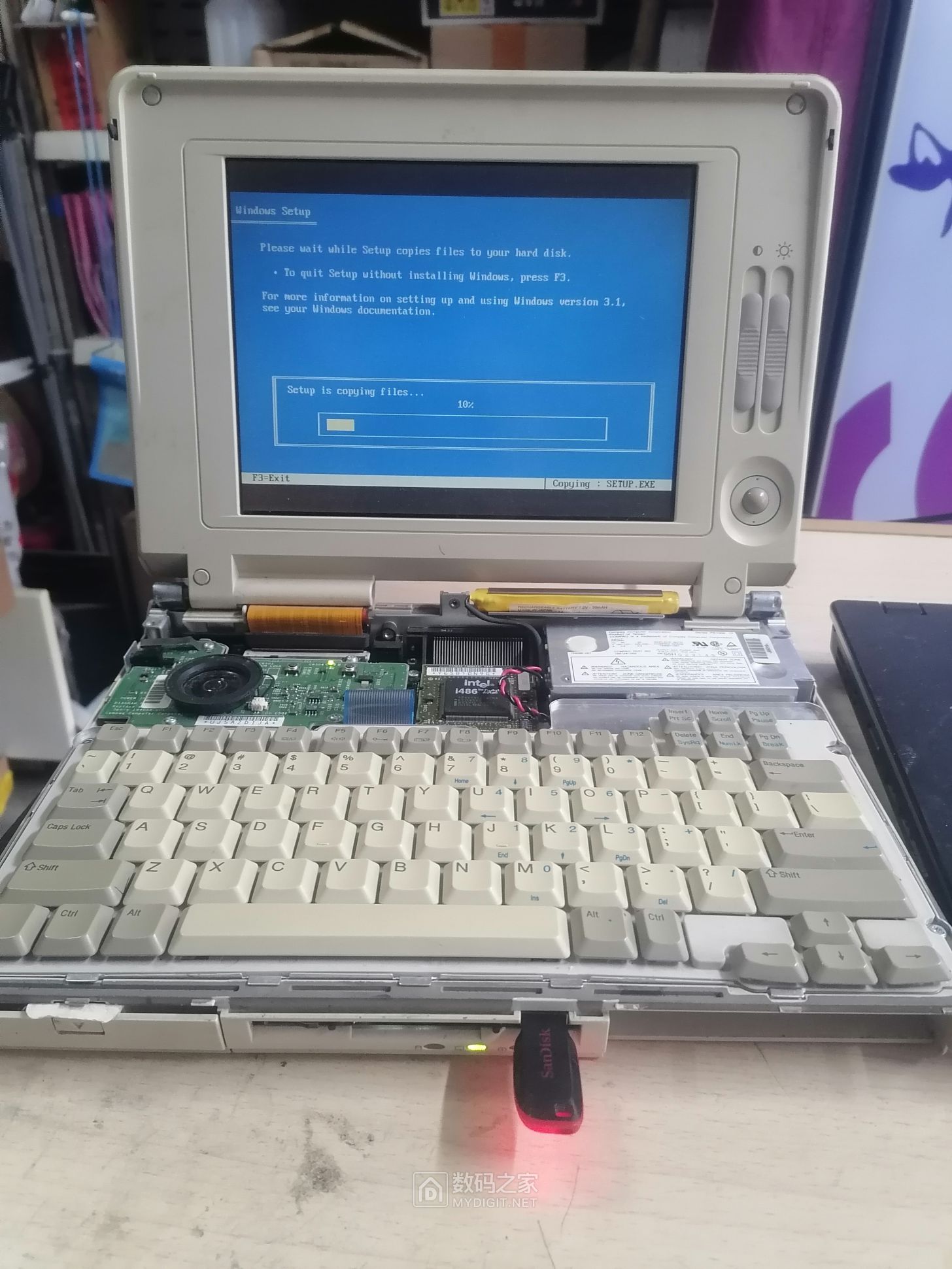

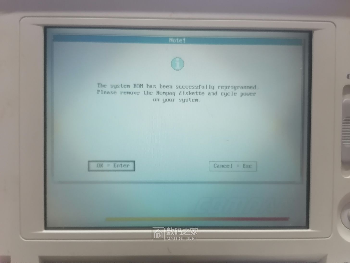

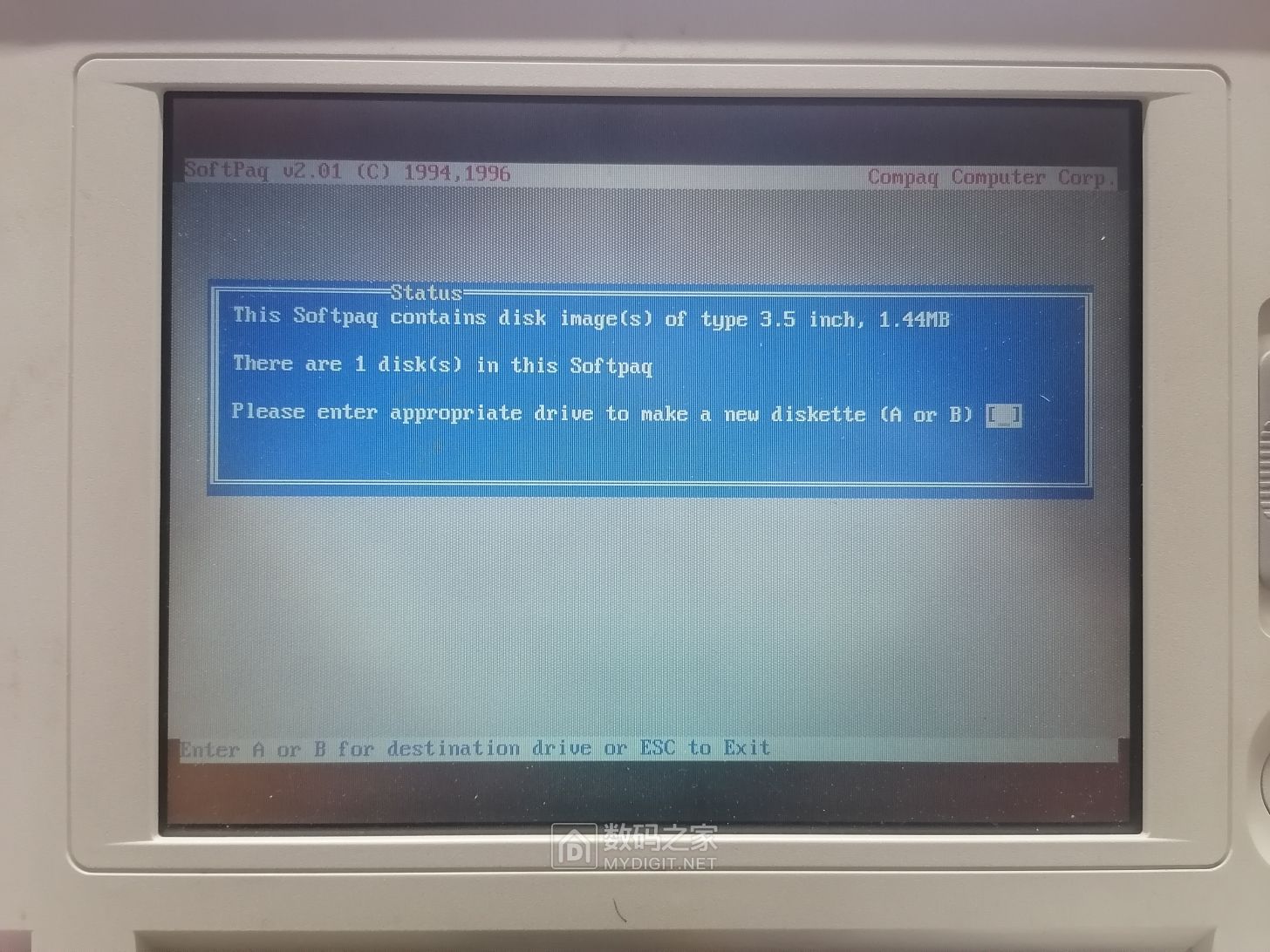

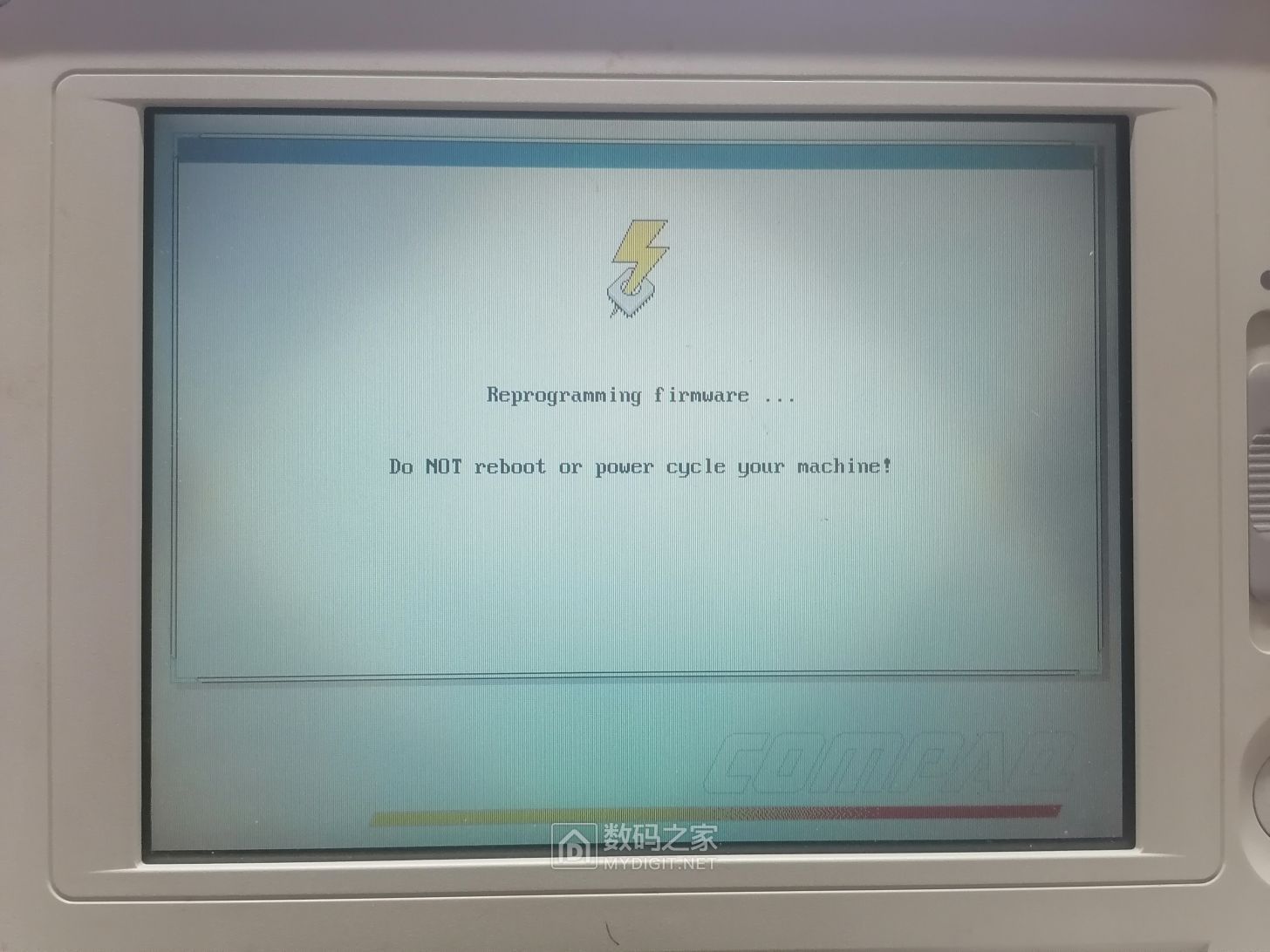

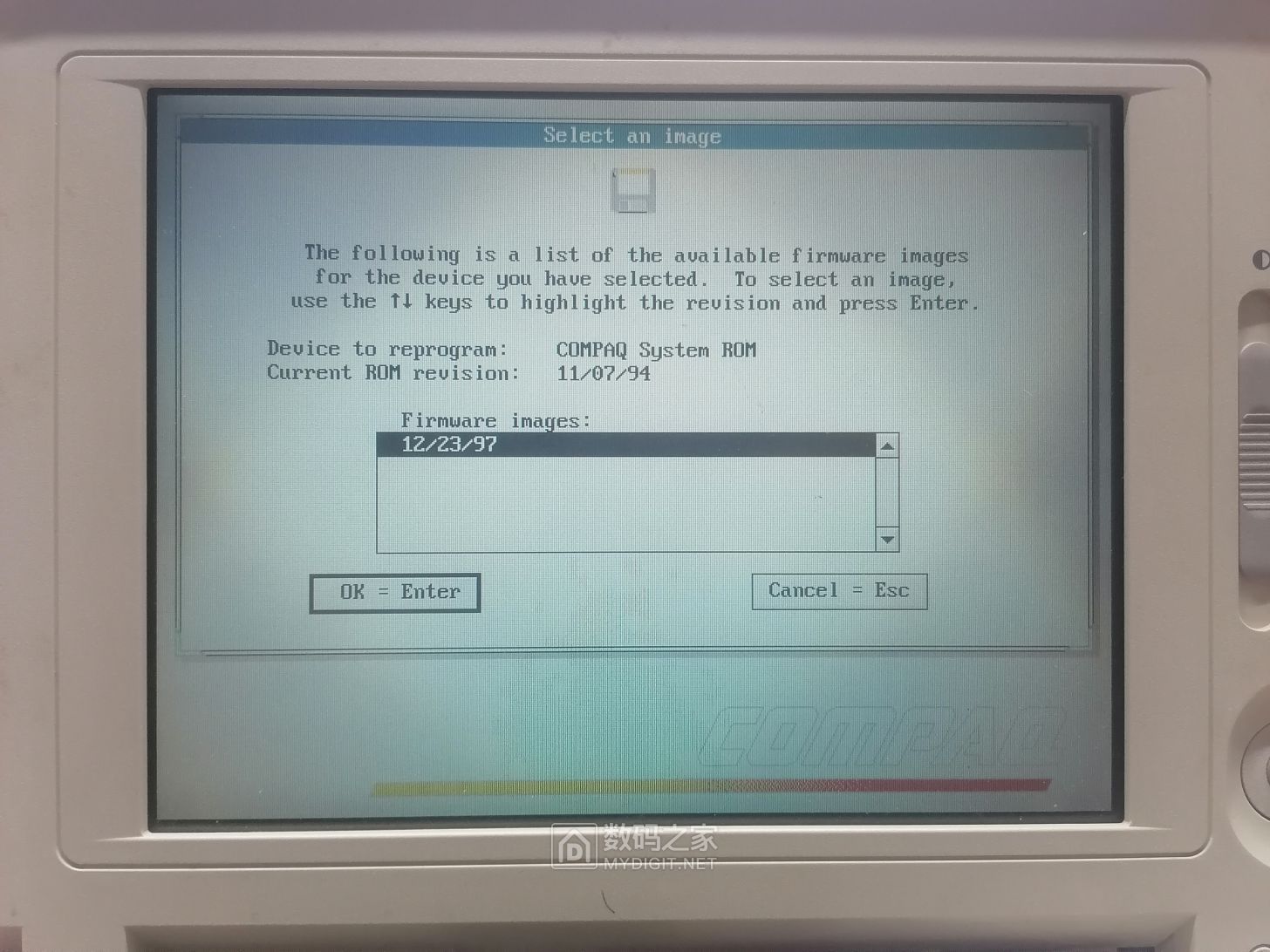

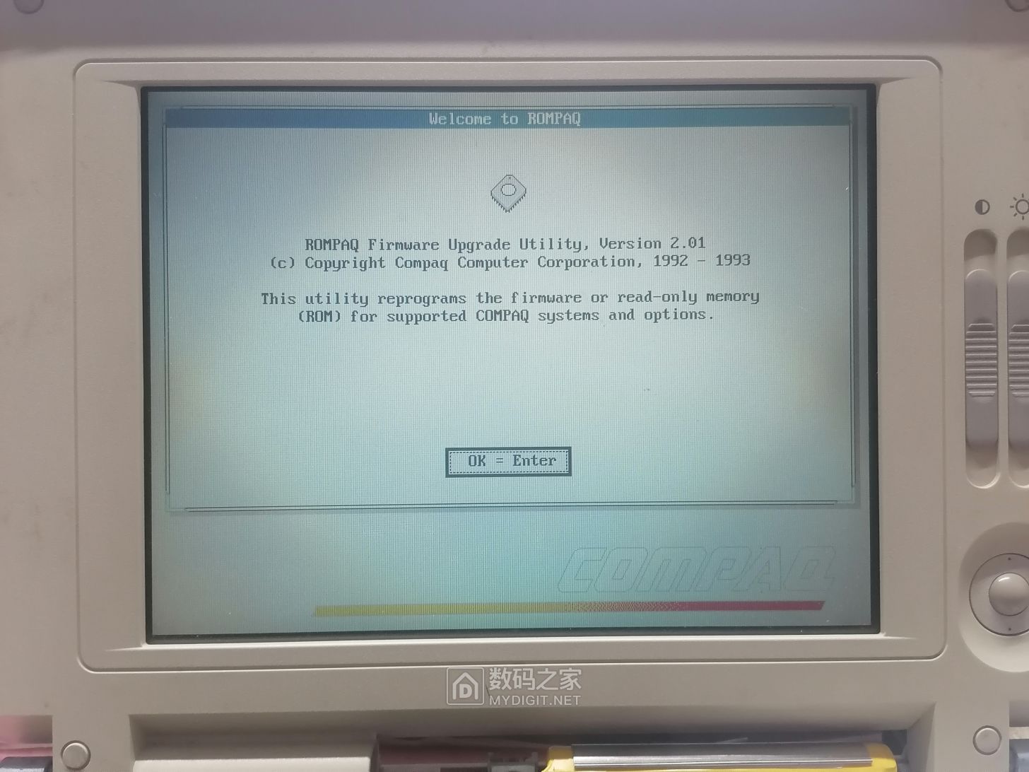

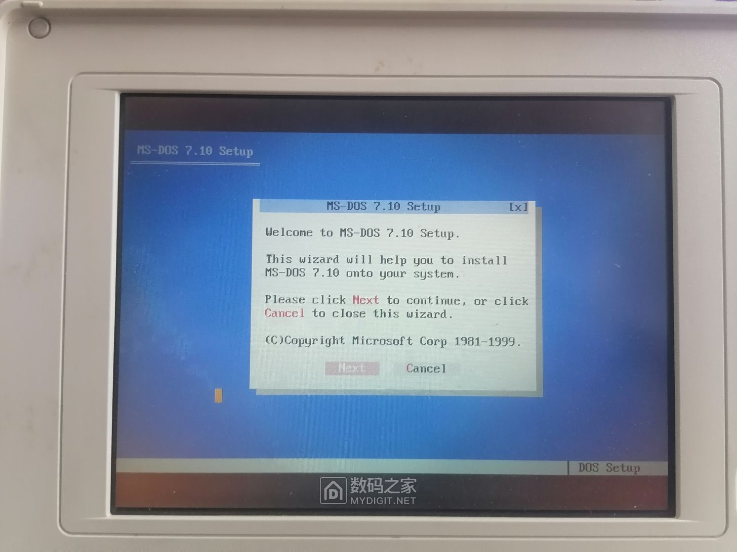

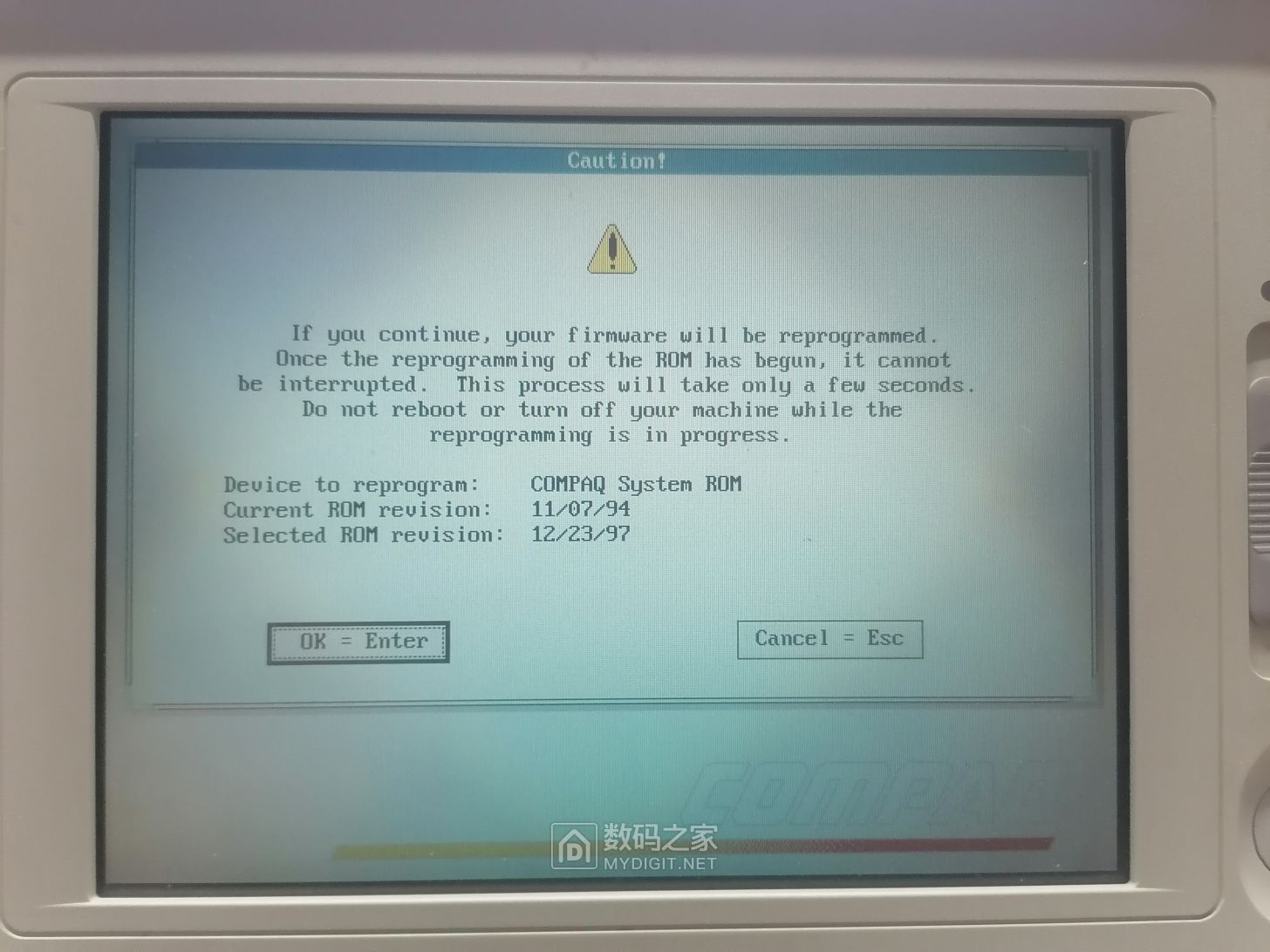

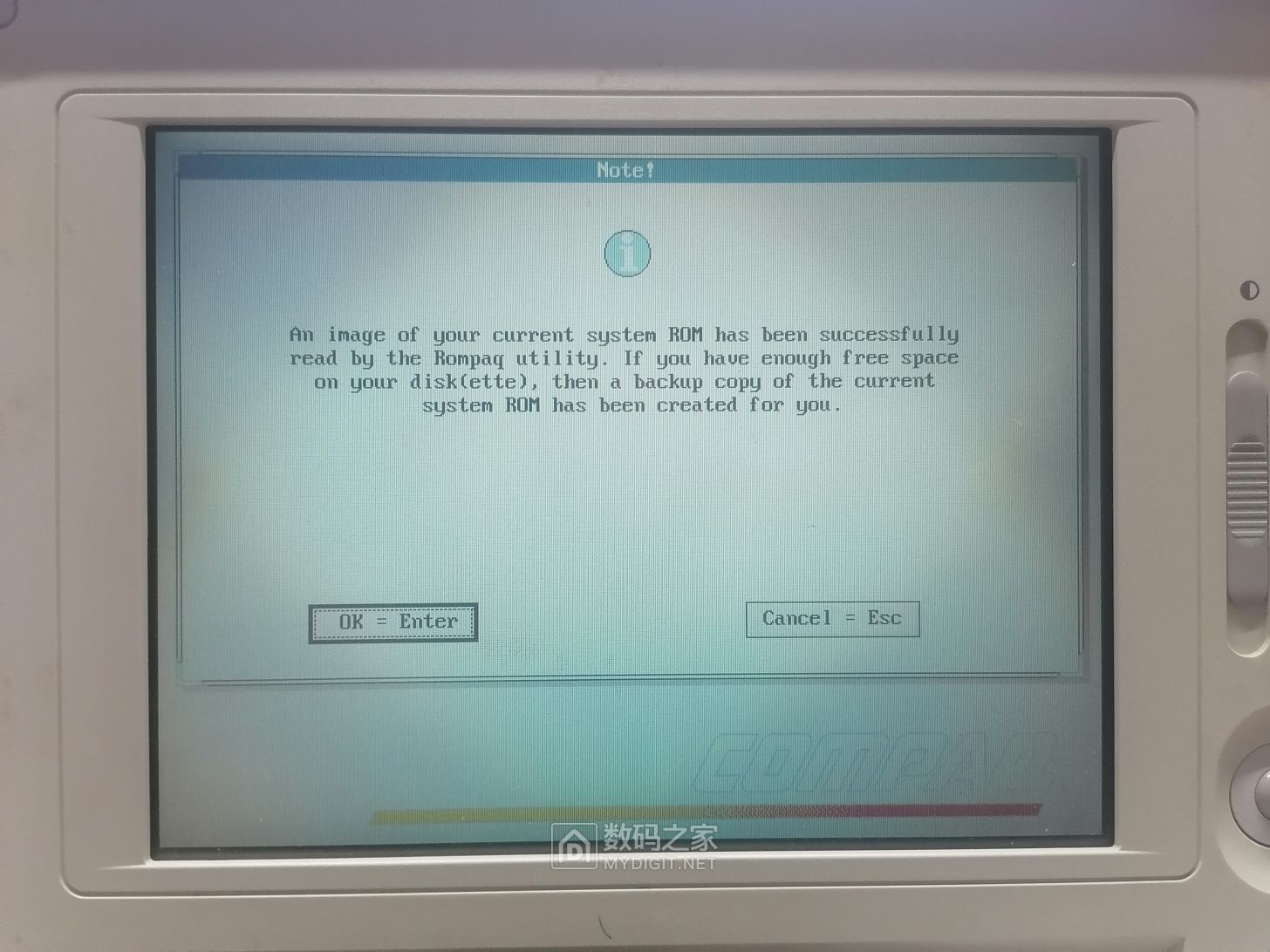

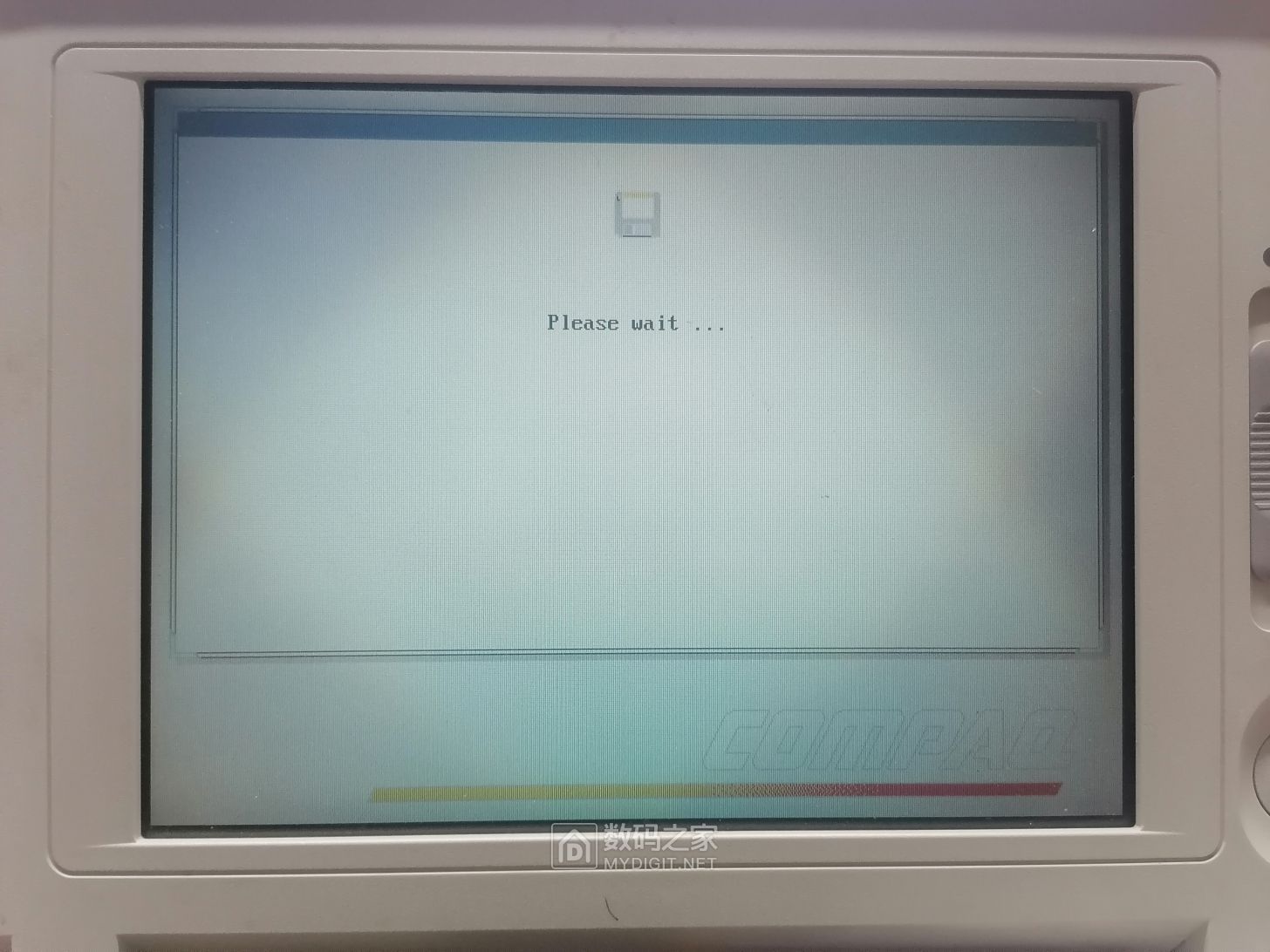

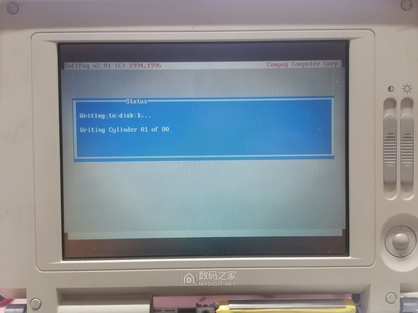

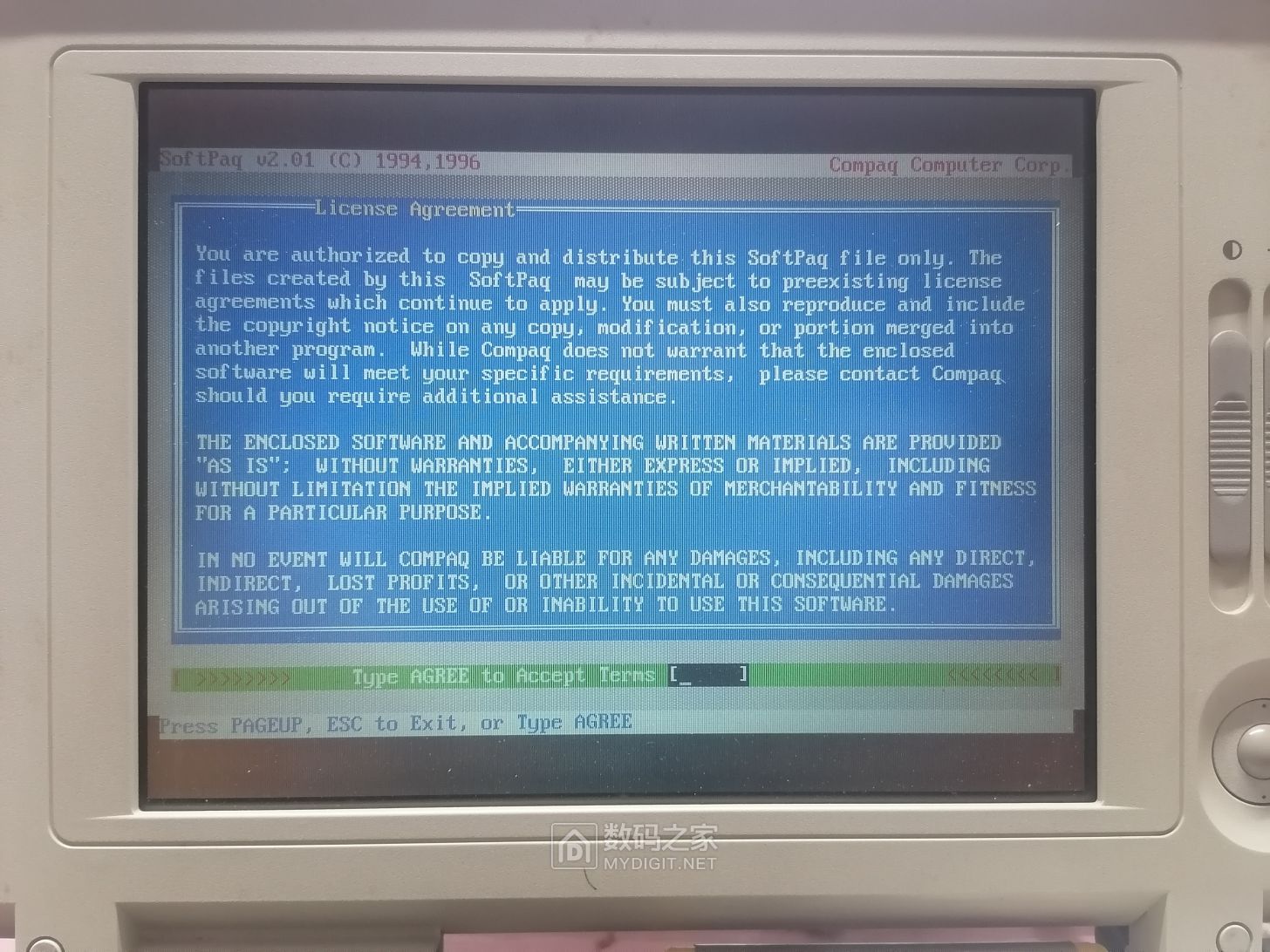

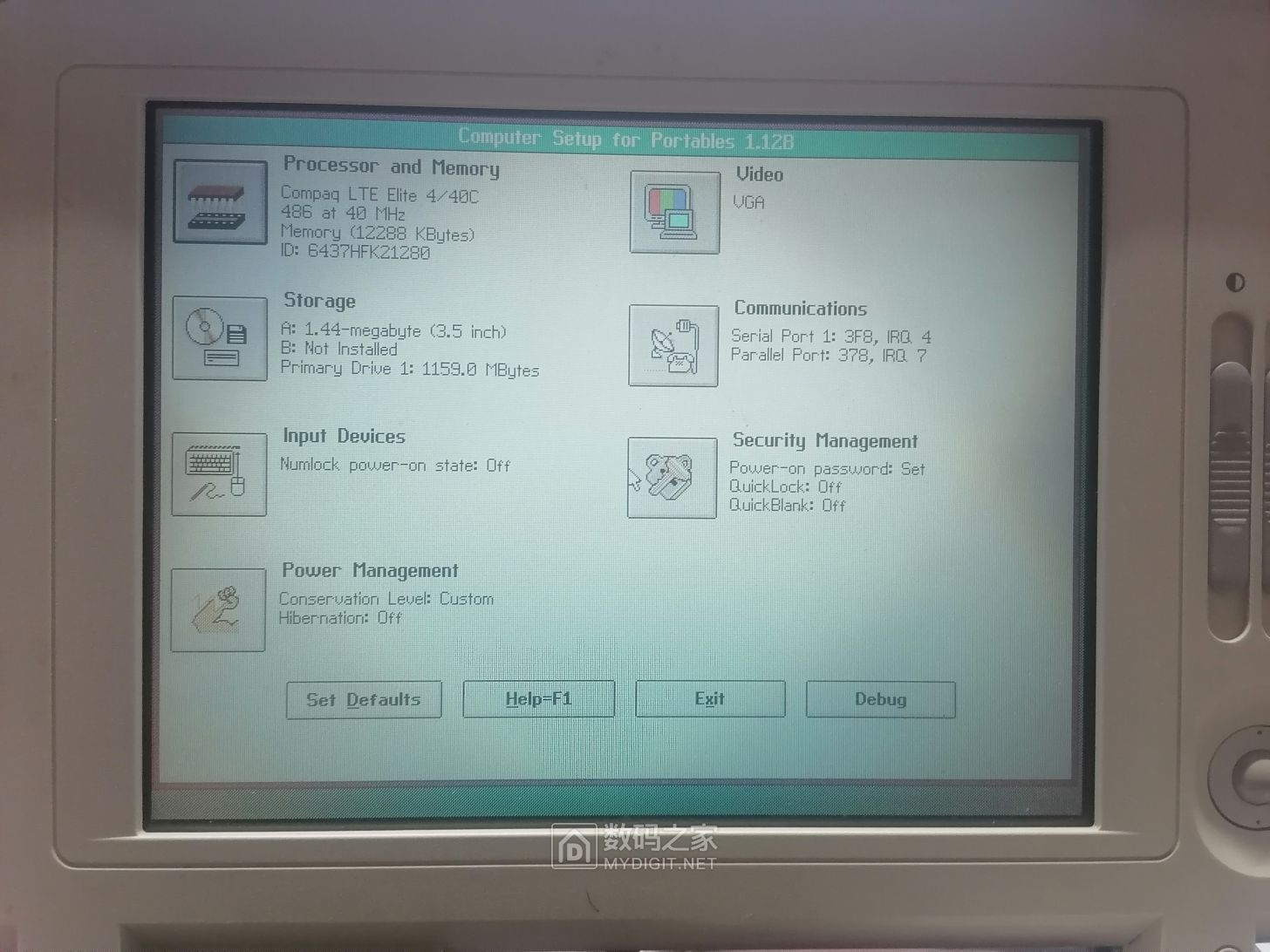

下面是有了“软驱”之后恢复原机硬盘×分区,修复升级BIOS,安装DOS以及Windows3.1的部分画面:
真没想到30年前的BIOS竟然是图形化界面,而且还可以鼠标×操作。

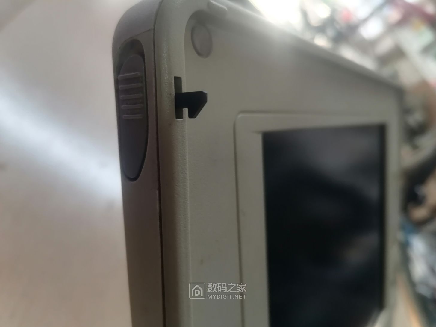

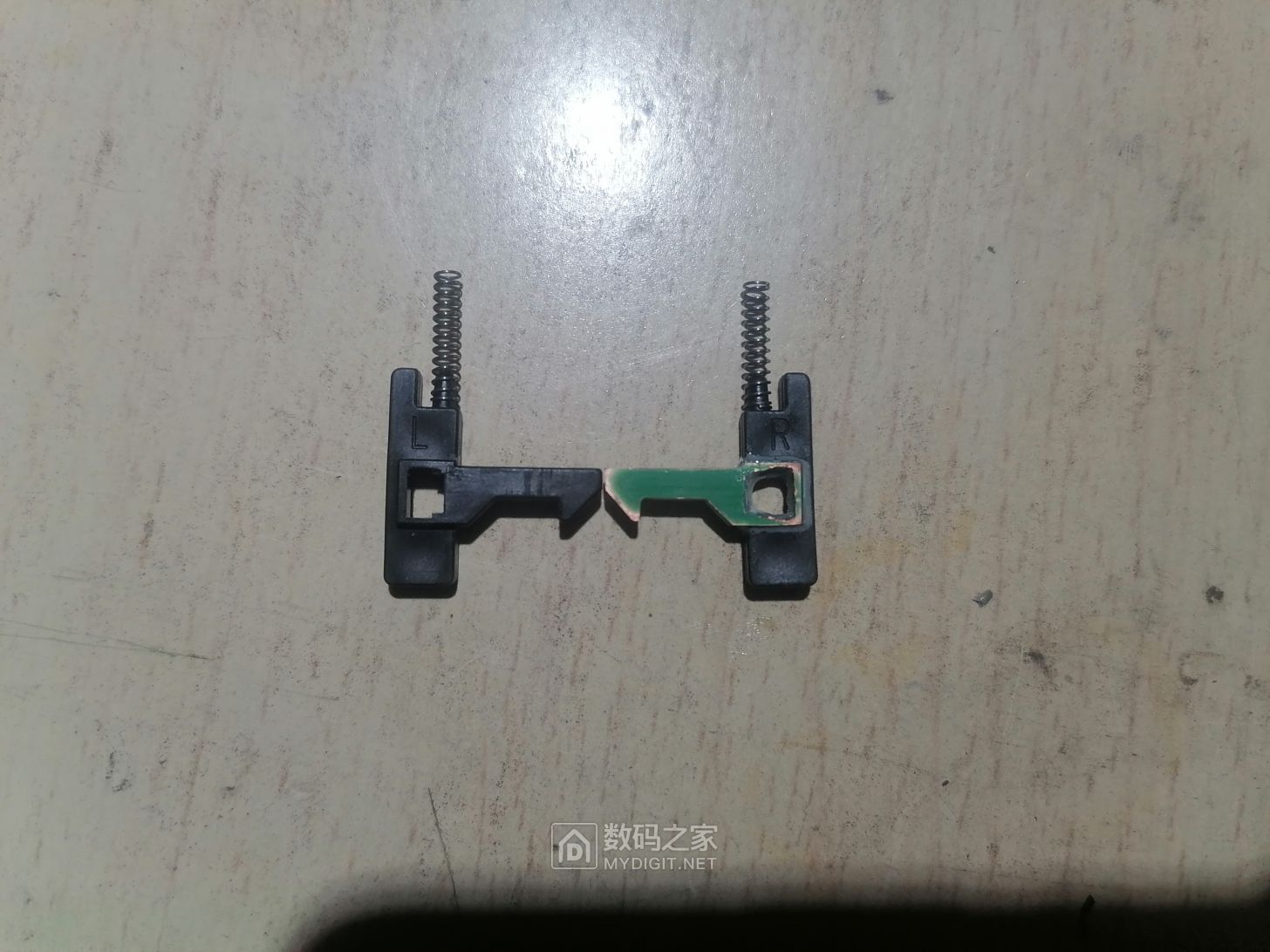

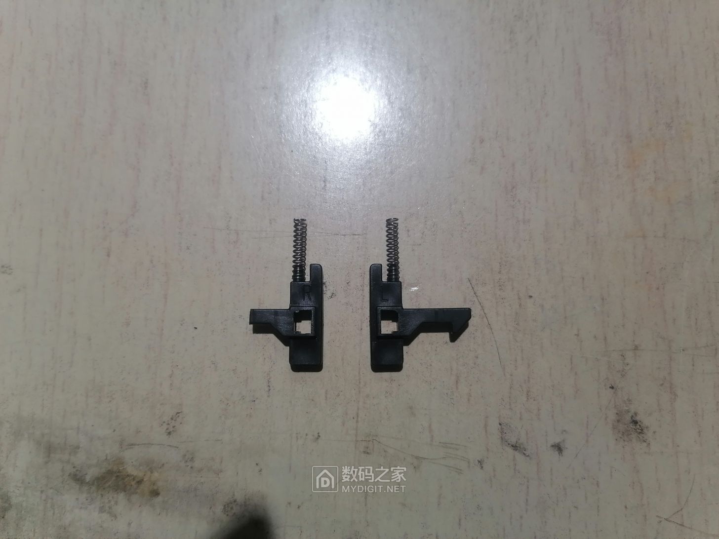

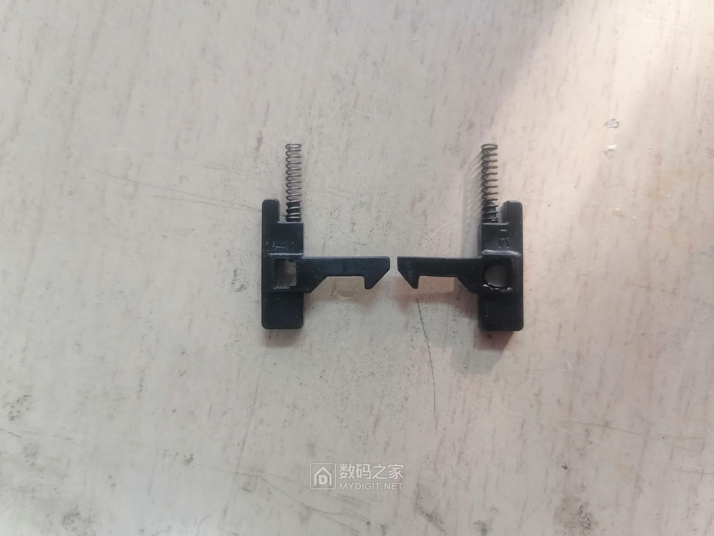

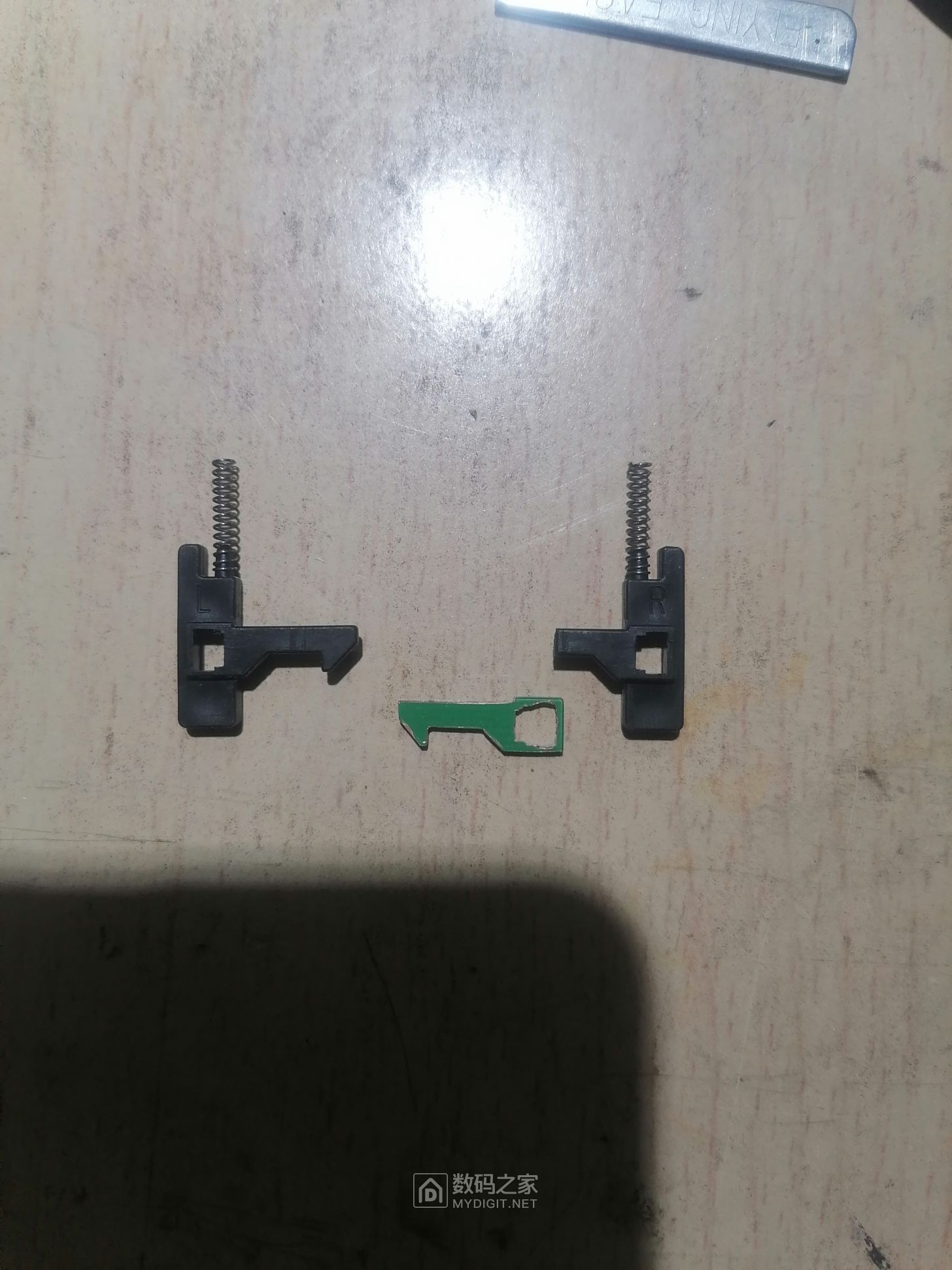

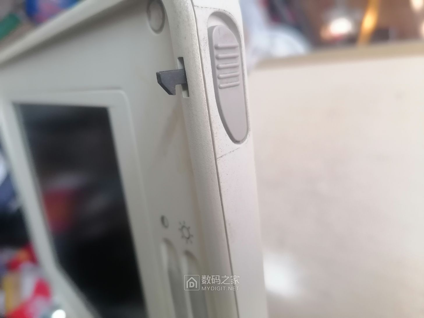

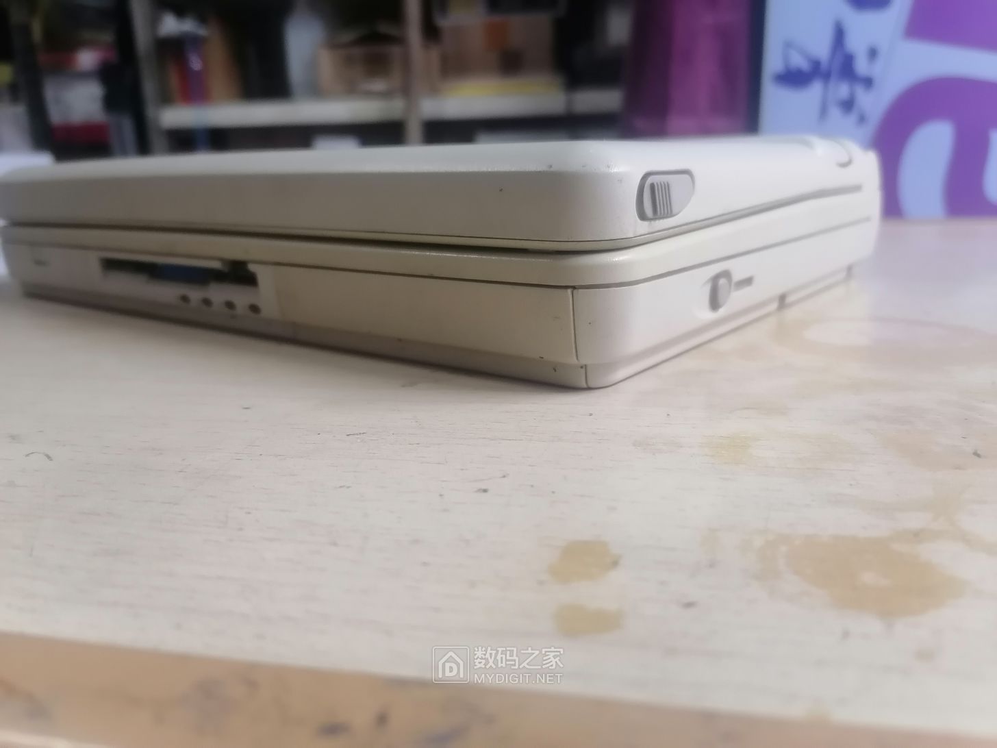

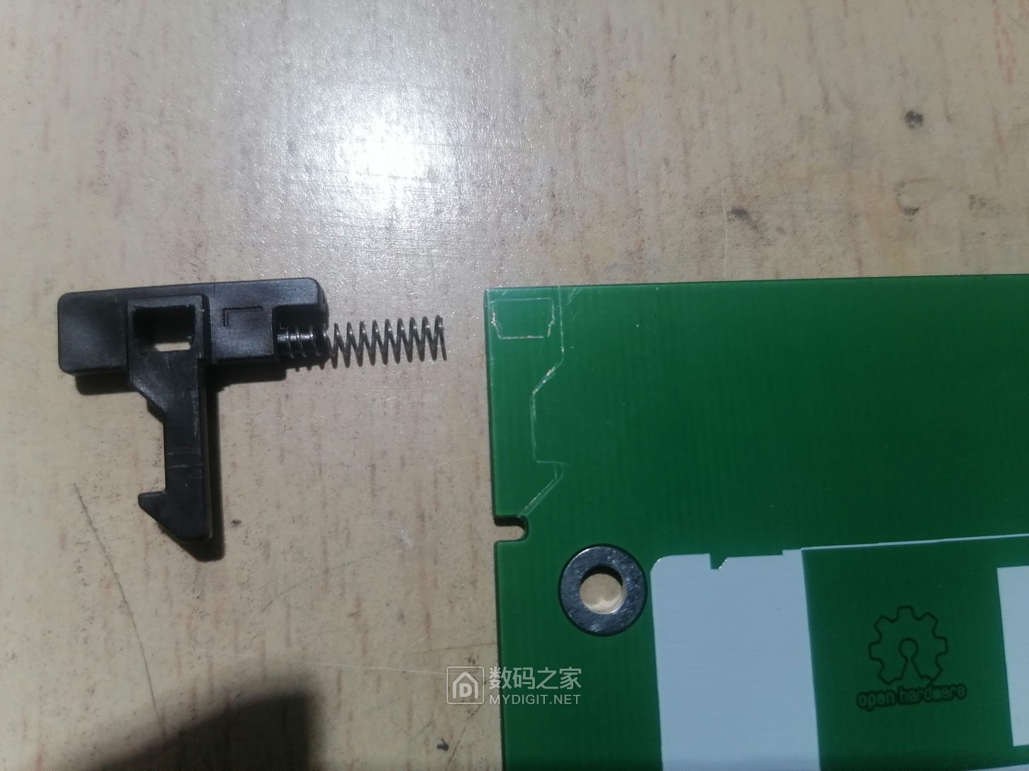

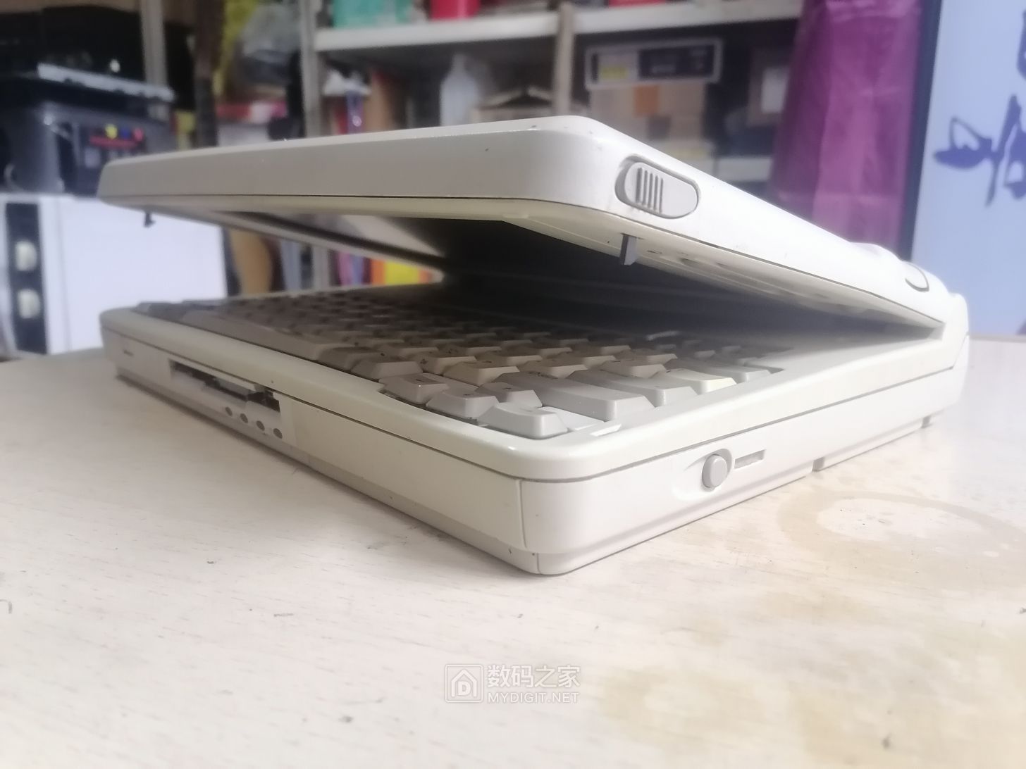

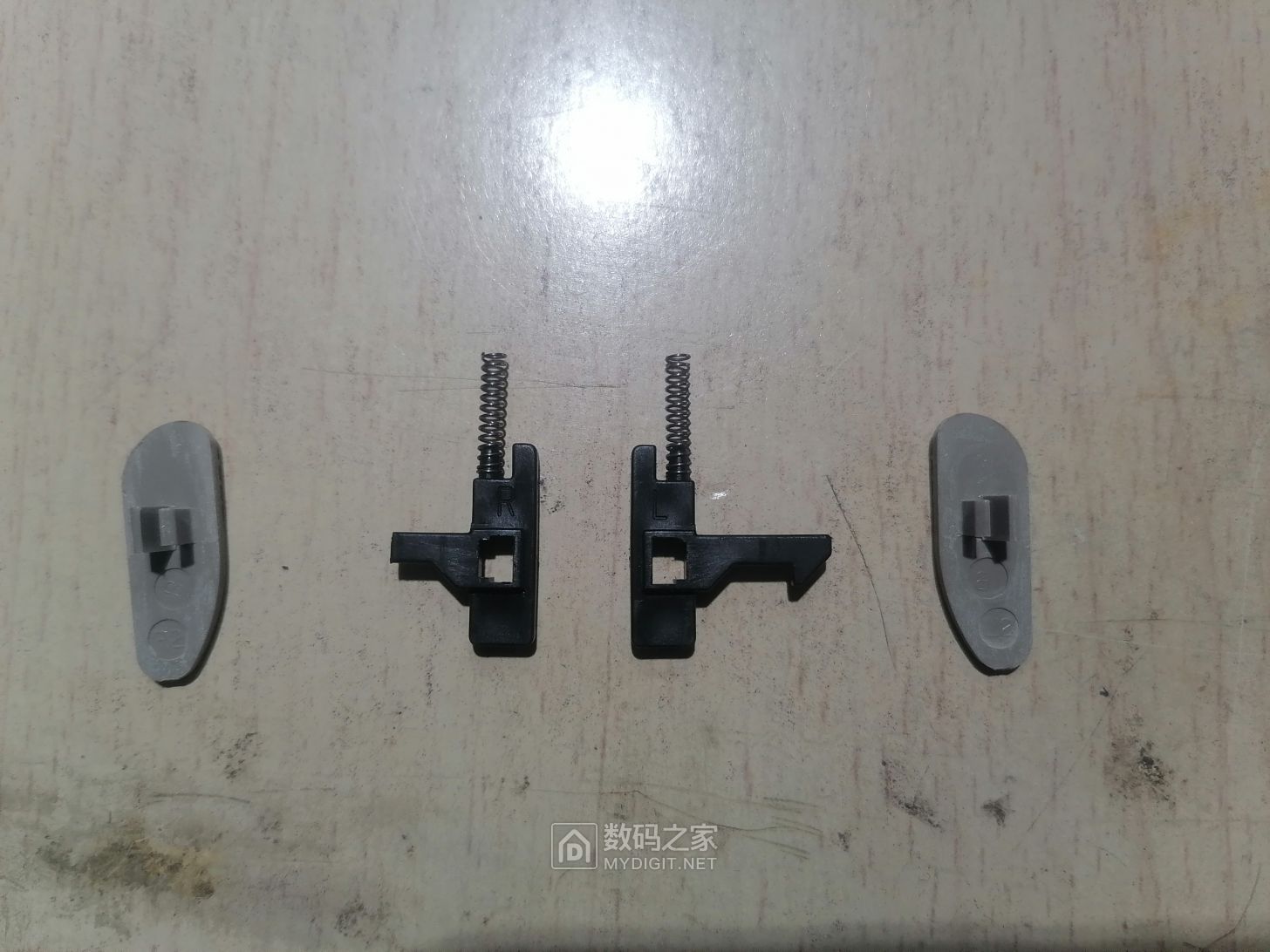

到此软驱部分基本就告一段落了,设备到手时屏幕右侧的合屏卡扣也是折断缺失的状态,实在难受,但是我又没有3D打印的能力,只好手搓了:
用的是打样回来多余的PCB,厚度恰巧合适,打磨喷漆之后与原始状态相似度较高,瑕疵之处开孔时大了一些,好在后面用铸工胶稍作修补,固化后重新切削一下卡上依然严丝合缝。

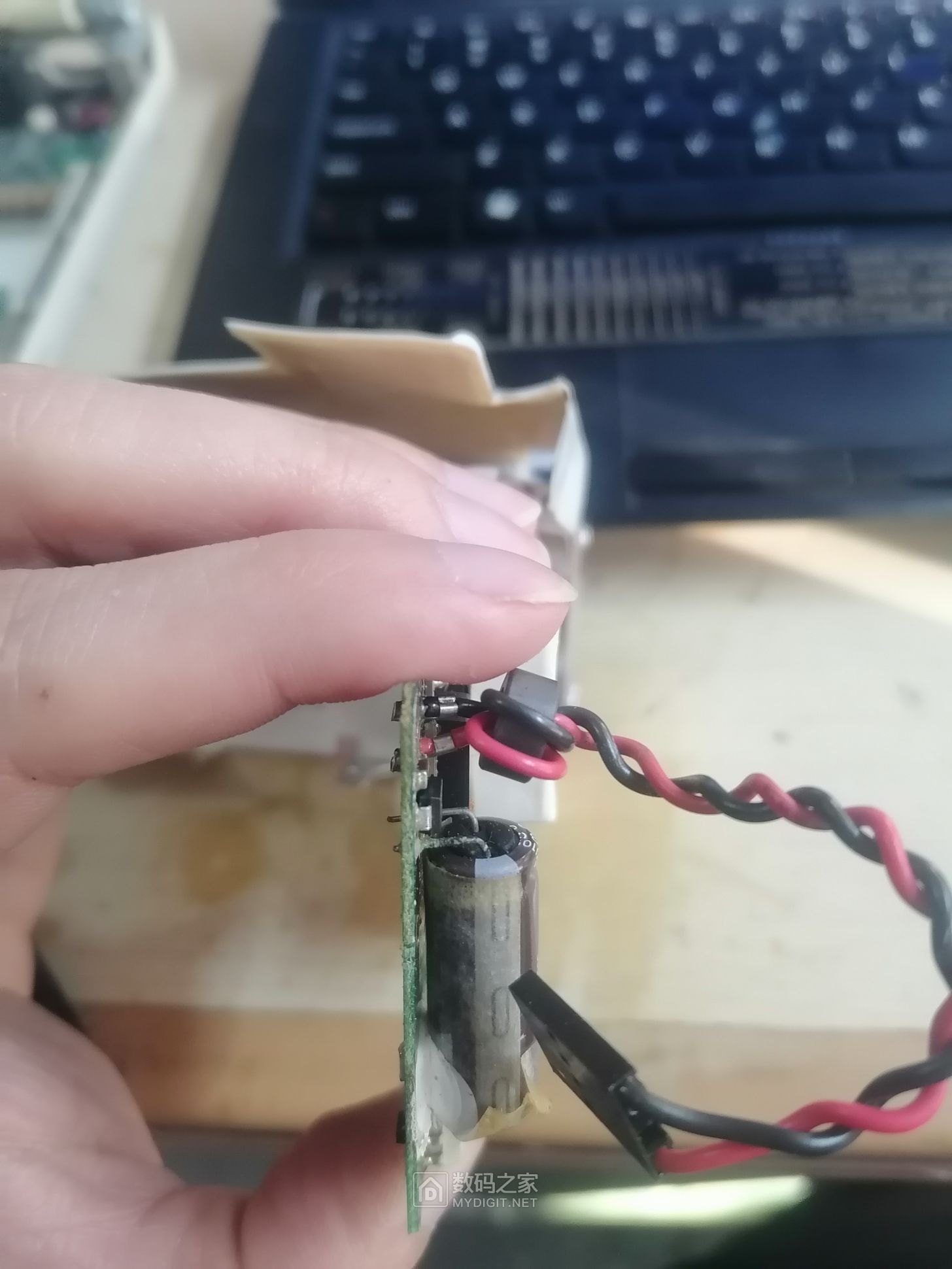

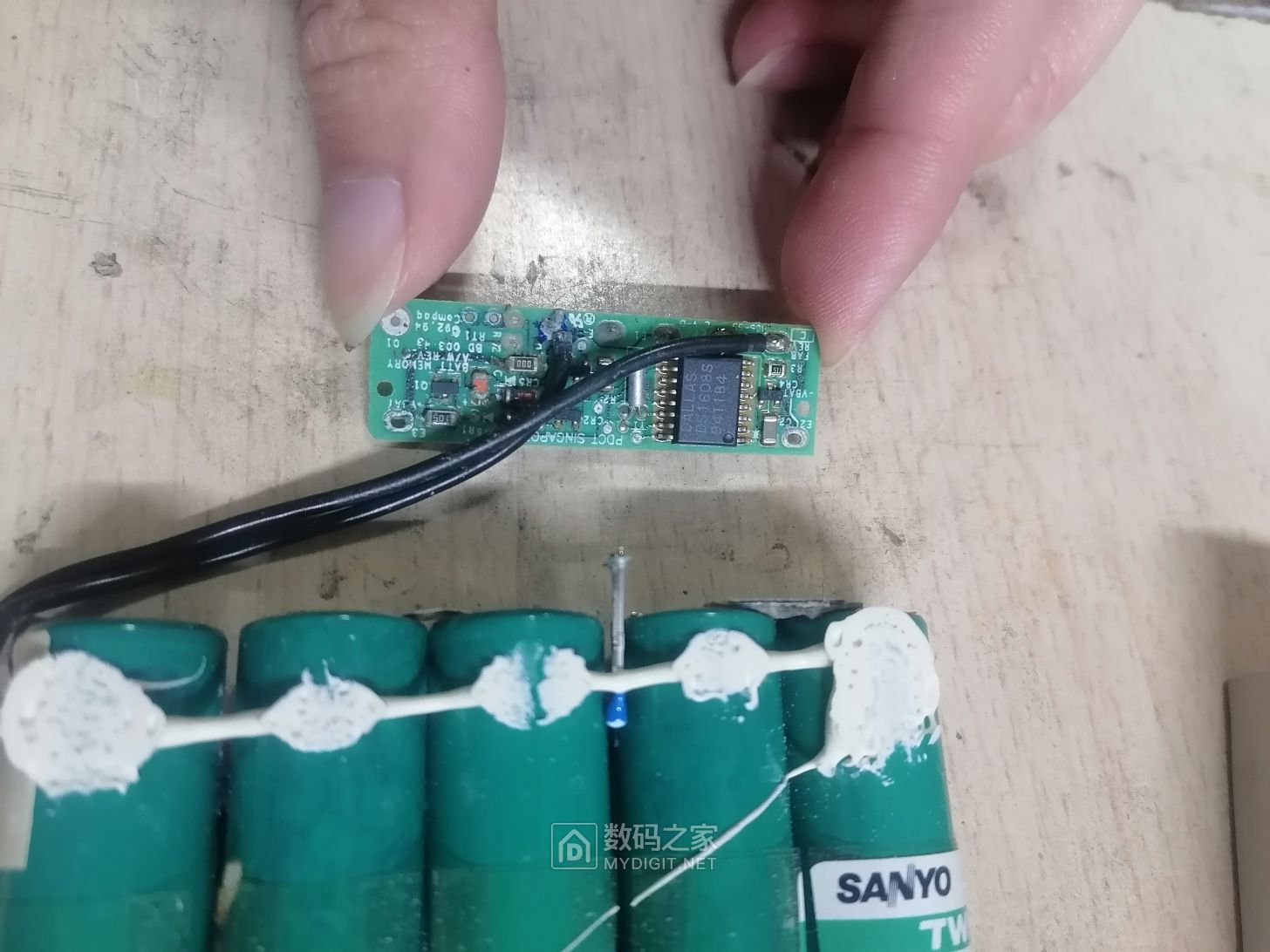

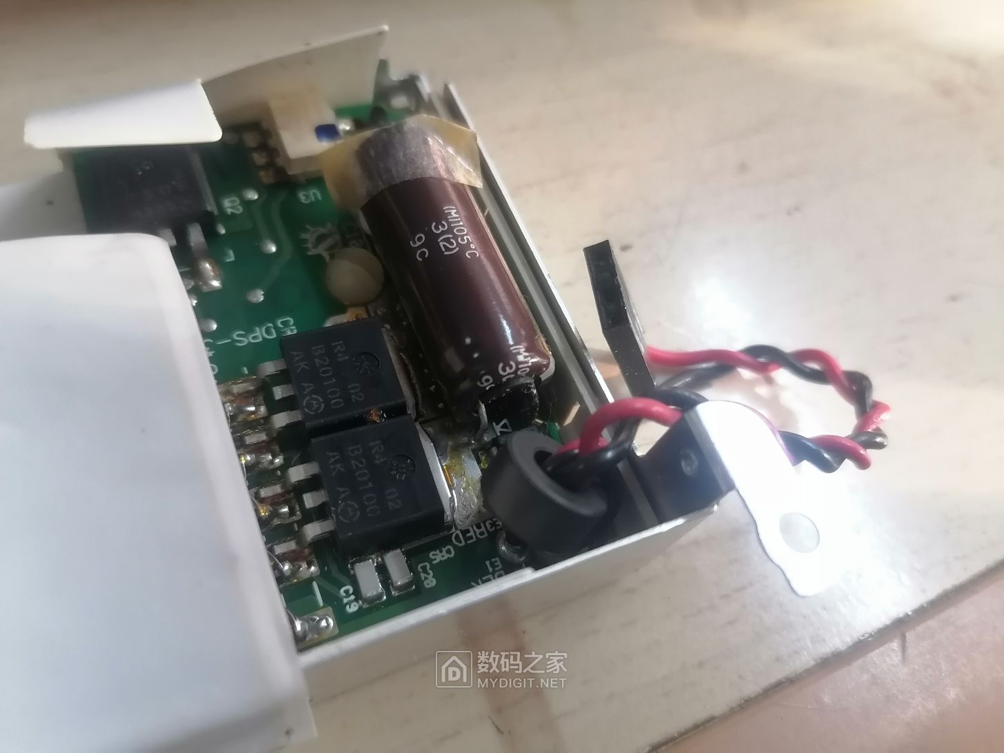

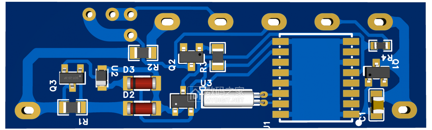

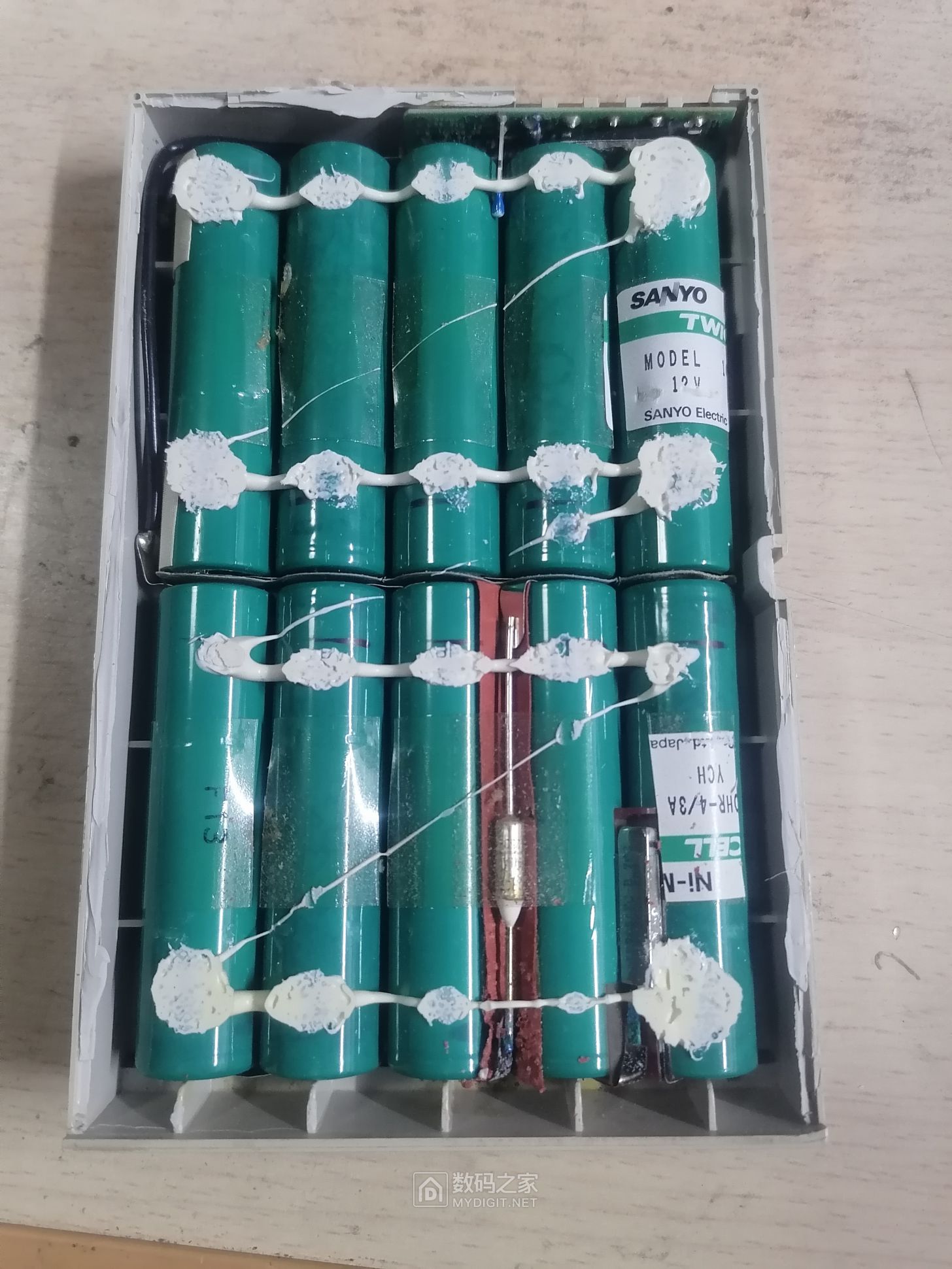

帖子到这里就算结束了,设备这么多年镍氢的主电池×和镍铬的CMOS电池均已失效,电源×电容×也有漏液情况。拆解主电池发现电池已漏液,并将PCB腐蚀,目前PCB已完成抄板,后面计划进一步修复,电源电容也在检查后随手更换,电源噪音明显降低。
