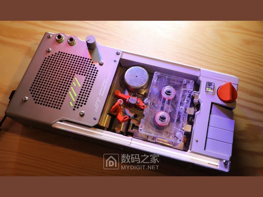

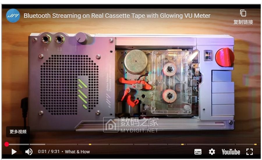

家人们!2026年开年就给我整这出?现在连听歌都要搞「文艺复兴」了是吧!油管有个叫Julius Curt的野生技术宅(网名Julius Makes),愣是把蓝牙Spotify和复古磁带机给焊一块儿了!这玩意儿能实时把数字音乐录到磁带上,再给你播出来——重点来了,播出来是带「滋滋」底噪、带玄学饱和感的真·模拟味!那些插件厂商哭着模仿的「黑胶质感」,人家直接给你整了个物理外挂!(战术后仰)
这玩意儿到底咋运作的?咱掰开揉碎唠
蓝牙进,磁带出(核心狠活)
你手机搁那儿播着Spotify,蓝牙「嗖」地连上这台魔改磁带机。重点来了:它不直接播!​ 而是当场把数字信号转成模拟电流,「滋啦」一声怼进录音磁头(这磁头是从老式卡座里拆出来改造的)。
磁带跑马拉松(视觉狠活儿)
里头塞着个无限循环磁带(就那种首尾相接的褐色带子),跟仓鼠跑滚轮似的在3D打印的导轨上转圈圈。录音磁头先给它「纹身」,录完立刻跑到播放磁头那儿「显摆」——声音就从喇叭或耳机里冒出来了!
玄学音质哪来的?(灵魂拷问)
这波操作骚在哪?磁带跑路时会自然磨损+磁粉随机脱落,电流经过老磁头还会自带失真buff——最后出来的声音带着「沙沙」底噪、微妙的压缩感,还有那种插件死活调不出来的暖糊味儿!用网友话说:「这听的不是歌,是电子包浆!」
技术宅の地狱级副本(劝退警告!)
你以为拿个烙铁就能整?Julius老哥可是焊到视网膜脱落才搞定的!这破项目有多阴间?
电路板炼狱:光定制PCB板就画了5版!还得设计:
立体声转单声道电路(磁带只认单声道老古董)
均衡器预加载模块(不然音质像破锣)
蓝牙模块自启动黑科技(开机秒连不用戳)
电压悬案:老卡座电路全是坑!接地线居然接在正极电源轨上(反人类设计啊!),一接蓝牙模块就「放烟花」。老哥被电到怀疑人生,最后祭出隔离变压器+定制稳压器才镇住场子。
物理外挂:为增加「脑放值」,还加了复古VU表——放歌时指针跟着蹦迪,音乐高潮时自动调暗背光(中二度拉满!)
成品长啥样?赛博废土风!​
不锈钢骨架+透明亚克力面板(内脏全裸奔!)
橙色大旋钮:一个调录音电平(拧大了失真变「破锣嗓」),一个调音量
灵魂暴击:看着磁带在你眼前「呼啦呼啦」转圈,放歌时还能瞅见磁头「啃」磁带——当代解压神器了属于是!
