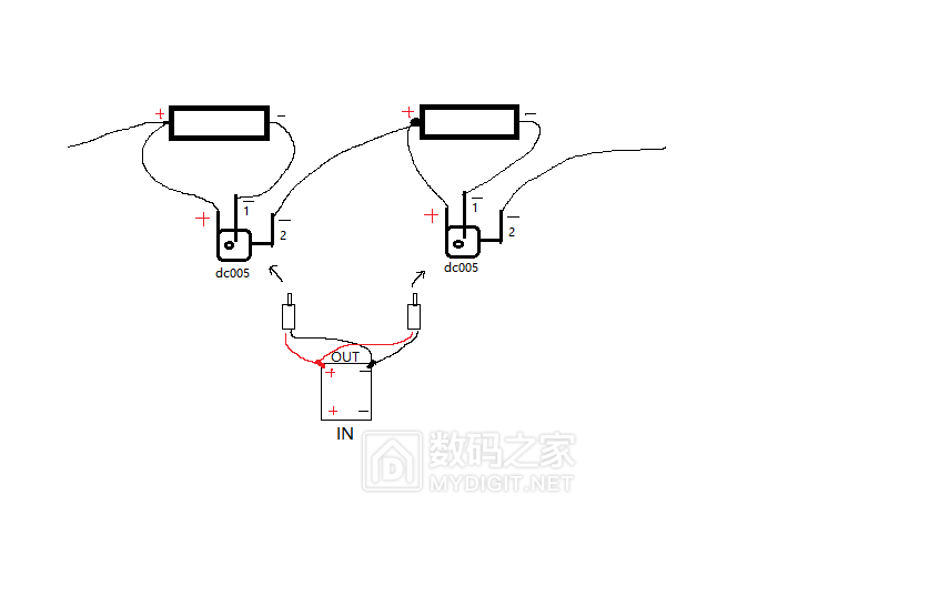

锂电池串联在不拆开的情况下,引出每一极单独充电。
1、  如果都接到同一tp4056芯片上,会短路
2、  如果用多个tp4056芯片,每个各负责一块电池的充电,但使用同一电源供电,还是会短路
3、  上面情况只有用 多芯片+独立电源 才能成功

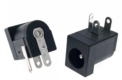

4、  DC005系列母座的图,有三个脚,一个正极,两个负极。它的特性是当没有公头插入时,两负极连通,当有公头插入时,两负极断开,只有其中一个与公头负极连接。
5、  这个DC插座的应用场景是,在干电池和DC双供电方式的电器中,插上dc电源,电池的连接自动断开,避免了干电池被电源充电的危险。比如以前的复读机、收音机等。
6、  根据这个特性,我想也许可以反过来用在串联锂电池的充电上,如图在不插电时,电池通过DC座的两负极连通实现串联,当插入充电公头时,插座两负极断开,电池间正负极连接断开,这时芯片相当于给一组并联电池充电。
7、  然而DC005母座塑料的,能过的电流不大(<5A),而有些纯铜的可过10-20A,但是并非所有的三脚母座都有这个特性(有的真的是给你接地的)
