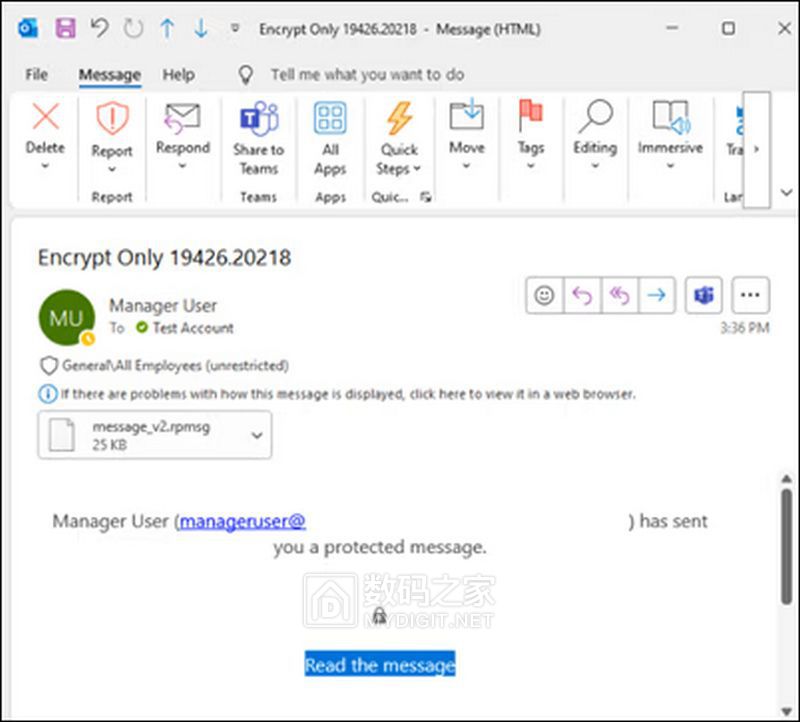

哎呦我去!2026年开年这科技圈是捅了BUG窝吗?刚唠完小米海外版电池阉割,微软这头又整出个史诗级幺蛾子!就在今儿个(1月9号,周五),PCWorld​ 实锤爆料:微软家祖传的“经典版Outlook”(classic Outlook)又双叒叕翻车了!这回直接让加密邮件成了谁也解不开的“天书”!​ 打工人收个重要文件还得玩解密游戏?这波操作直接让社畜们集体血压飙升!
(背景铺垫:经典版VS新版,微软自己左右互搏)先给不追微软连续剧的老铁补个课!微软现在搞了两套Outlook并驾齐驱:
“经典版Outlook”:就是咱用了十几年的老伙计,界面熟悉得闭着眼都能戳中发送键。
“新版Outlook”:微软强推的亲儿子,界面花里胡哨像网页版,老用户骂骂咧咧说用不惯。
本来微软想用新版彻底取代经典版,结果用户集体抗议“达咩!”,逼得微软去年(2025年)灰溜溜宣布经典版续命到2029年!可谁承想,续命还没半年,经典版就先给自己挖了个天坑!
(事故现场:加密邮件秒变“量子加密”)具体翻车姿势贼离谱:用最新版经典Outlook(版本号2511)的用户,收到加密邮件后,就算输对密码验明正身,邮件照样死活打不开!​ 您没听错!“已加密”直接进化成“已锁死”,管你是公司机密还是女友情书,统统变成赛博时代的罗塞塔石碑——看得见,读不懂!微软官方在技术支持页面(support page)光速认栽,但骚操作来了:“原因未知,正在调查,有消息再通知您哈~”​ 好家伙,合着用户急得跳脚,您这儿还在“下次一定”?
(急救指南:要么穿越,要么走偏门)微软虽然没修好BUG,但给出了俩“祖传偏方”:
时光倒流大法:直接退回旧版经典Outlook(版本号低于2511)。简单粗暴,但相当于为了收邮件自废武功,新功能全凉凉!
加密玄学操作:别再用文件菜单(File menu)​ 里的加密功能!得钻到选项标签页(Options tab)​ 里找加密按钮。好家伙,发个加密邮件还得记两套密码学仪式?这操作难度堪比让食堂大妈用分子料理技术炒大锅菜!
(延伸暴击:加密功能,微软的“传统艺能”)其实这已经不是经典Outlook第一次在加密上栽跟头!去年(2025年)就爆出过加密邮件转发后自动解密的灾难性漏洞,差点没把企业法务吓出心脏病。更讽刺的是,新版Outlook​ 反而没这毛病!难怪网友吐槽:“微软这是逼老用户‘要么忍BUG,要么滚去用新版’的阳谋啊!”​ 毕竟经典版续命到2029年的承诺还热乎着,结果2026开年就整这出,信任度直接跌停板!
