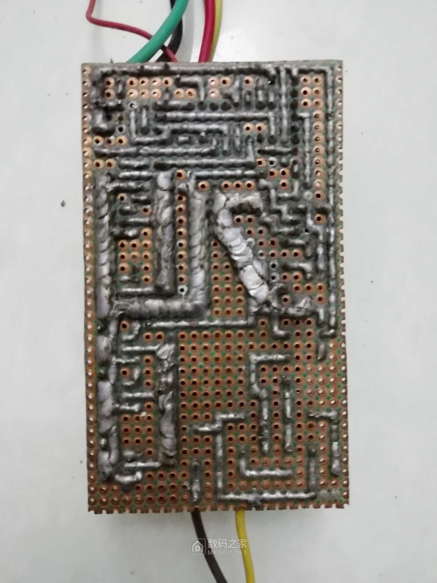

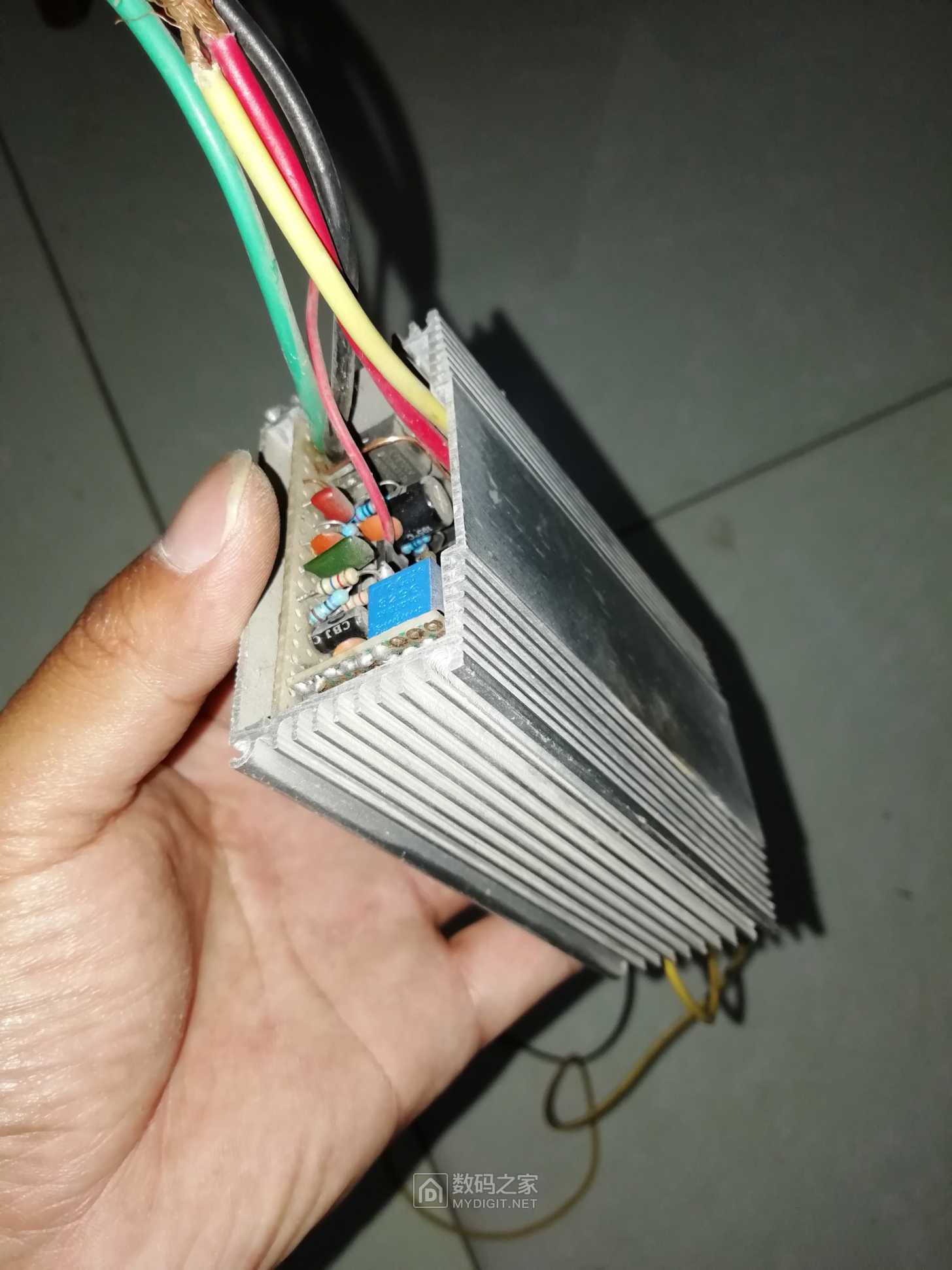

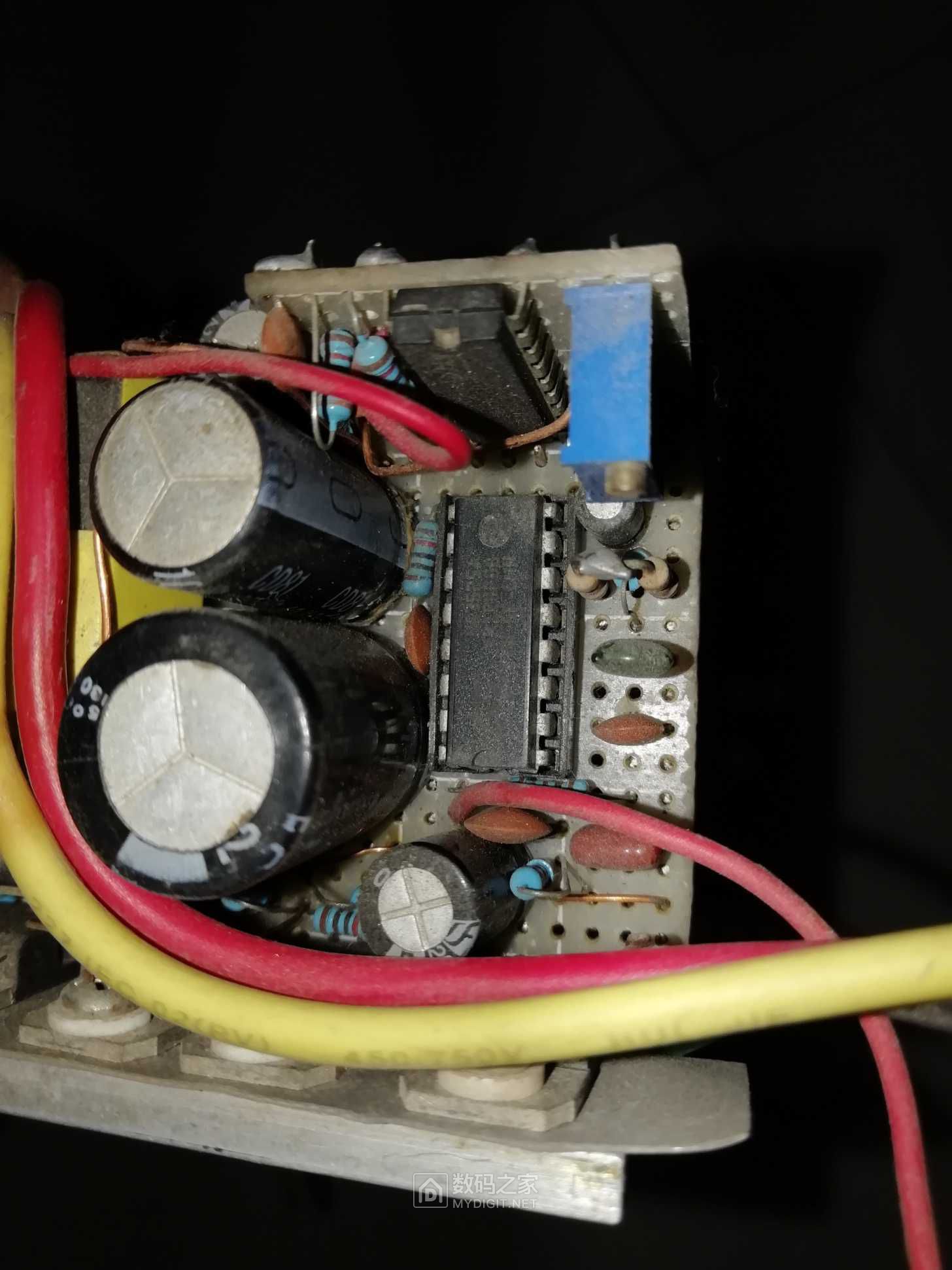

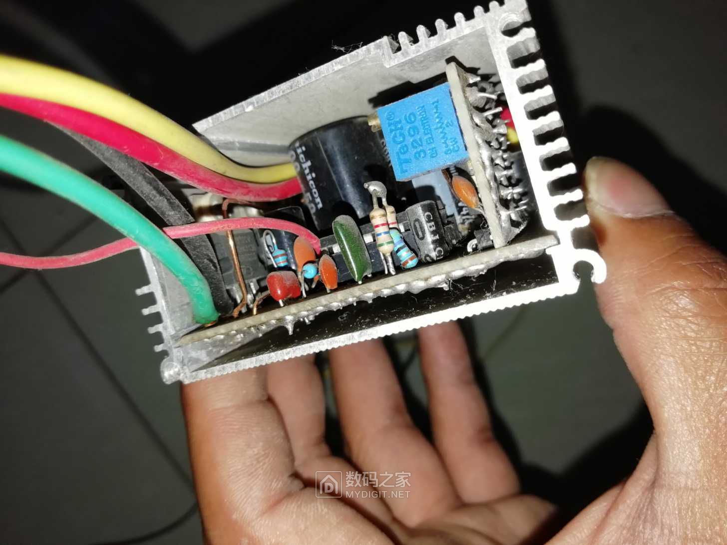

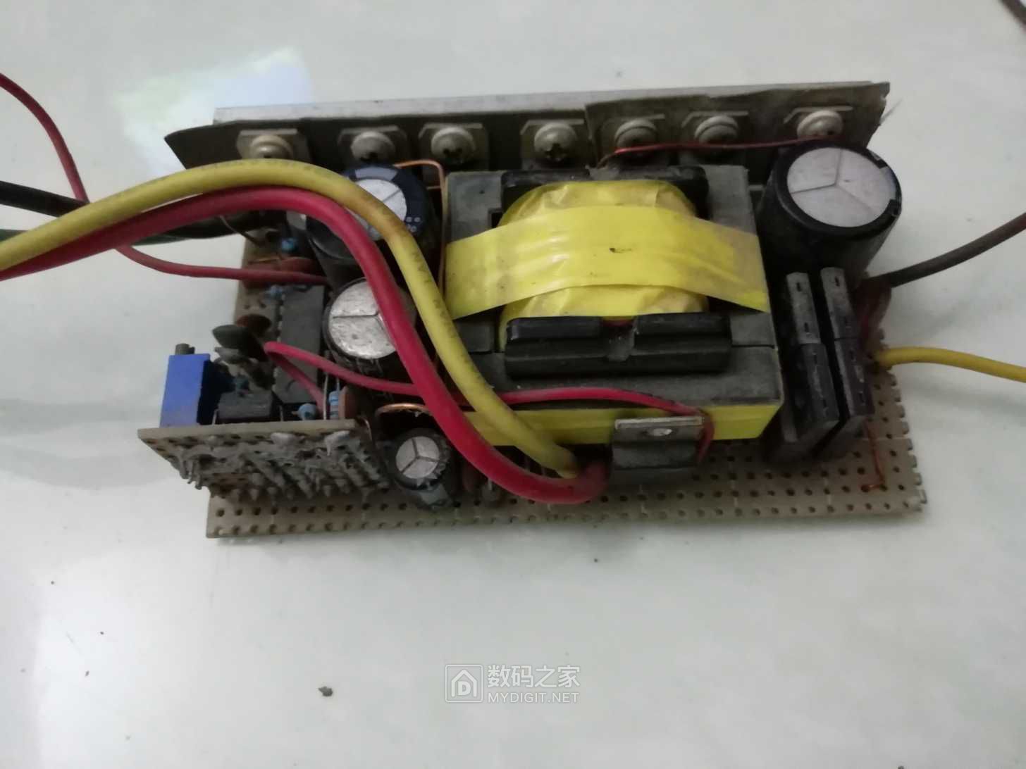

十几年前用洞洞板做了个小逆变器,无意间翻了出来给大家看看。12v变300v,用的电动车控制器的外壳,由于空间有限,手头上的元件也有限就没有做后级,可用来带开关电源类电器,当时停电时带电脑毫无压力。东拼西凑的做了出来,芯片用的sg3525常规电路制作,没有记录制作过程,凑合看吧
