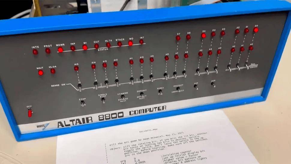

临时计算机博物馆(ICM)本月成功“唤醒”了一台 1974 年出厂的 Altair 8800,该计算机在沉寂了整整 52 年后,终于在 2026 年 1 月 14 日运行其第一个程序。
这台古董机器最初由一位电子爱好者以套件形式购入,但因组装过程中出现错误且从未完成,导致它在过去的半个世纪里一直处于“瘫痪”状态。
直到近日,临时计算机博物馆(ICM)的技术人员 SDF 接手了这台设备,通过修正错误的布线并更换全新的电源供应单元(PSU),成功让其焕发新生。

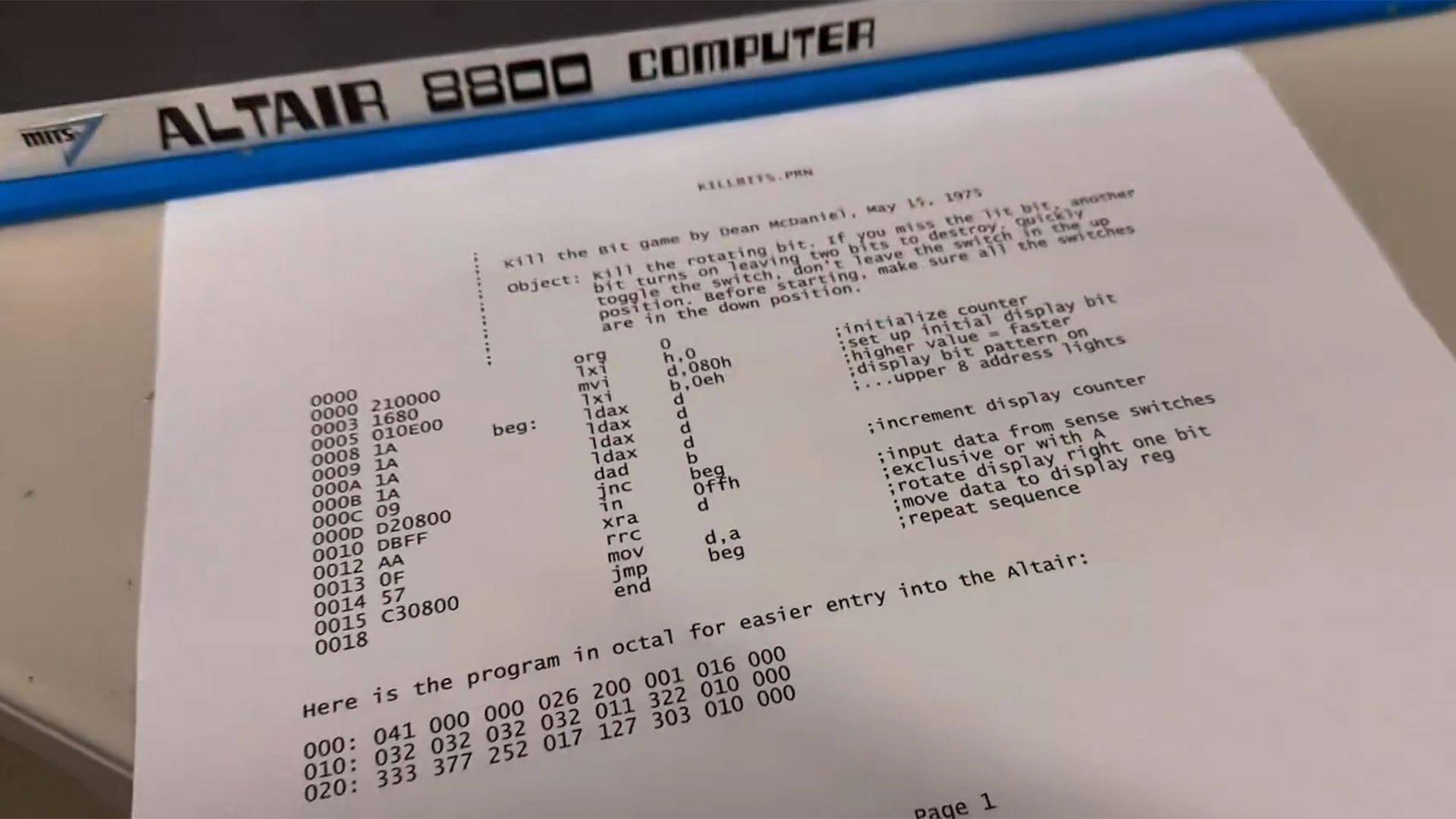

Altair 8800 的操作方式与现代计算机截然不同,它出厂时并不配备屏幕或键盘。在 ICM 发布的演示视频中,SDF 完全通过拨动前面板上的物理开关来输入二进制代码。
图源:SDF 的 X 账号
经过繁琐的输入后,机器面板上的红色 LED 灯开始有节奏地闪烁,这正是 1975 年由 Dean McDaniel 编写的经典游戏《Kill The Bit》。玩家需要观察灯光移动的节奏,在准确时刻拨动开关来“杀死”游走的比特位。这种原始的交互方式,在 1975 年曾是科技极客们的最高娱乐。
