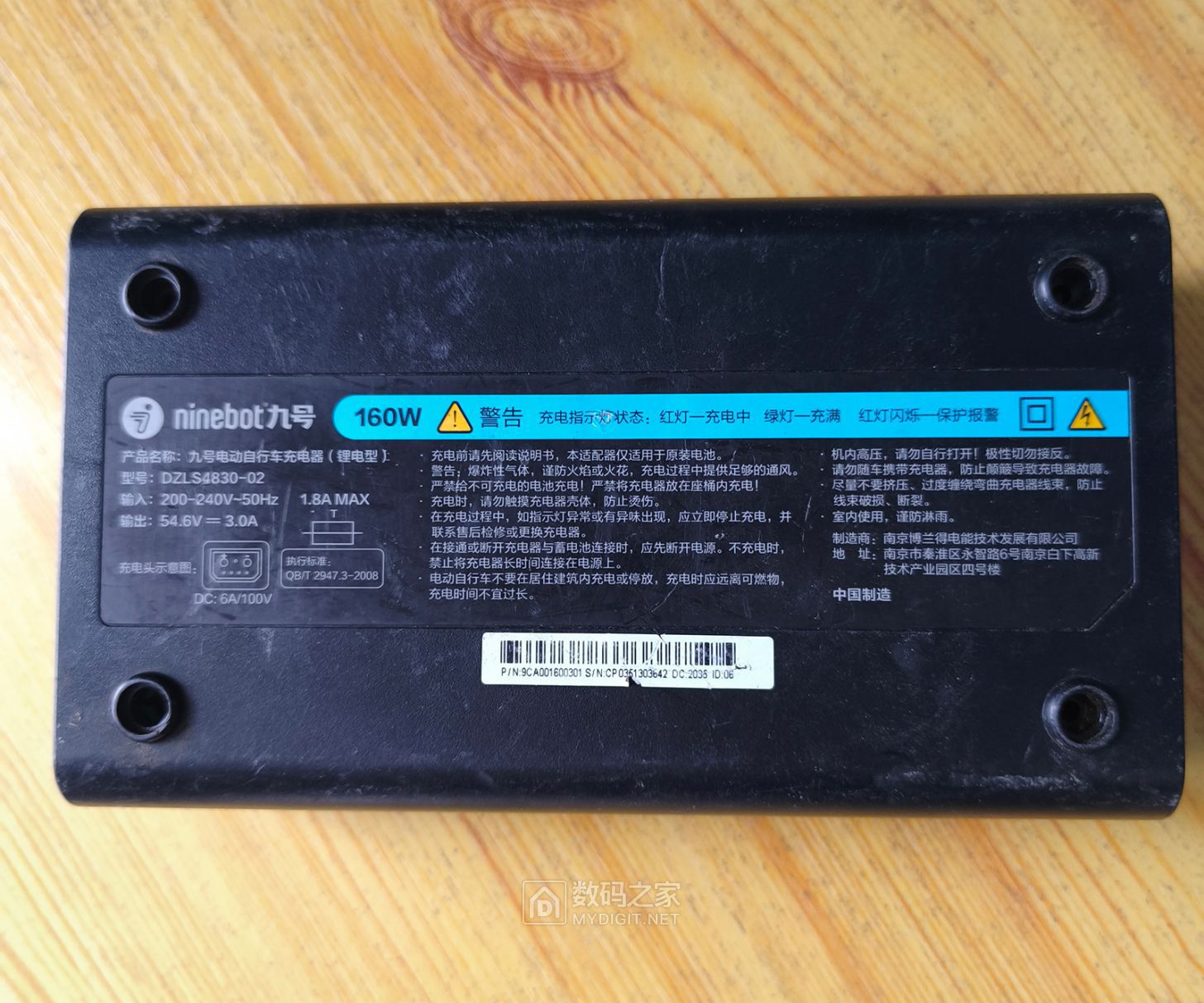

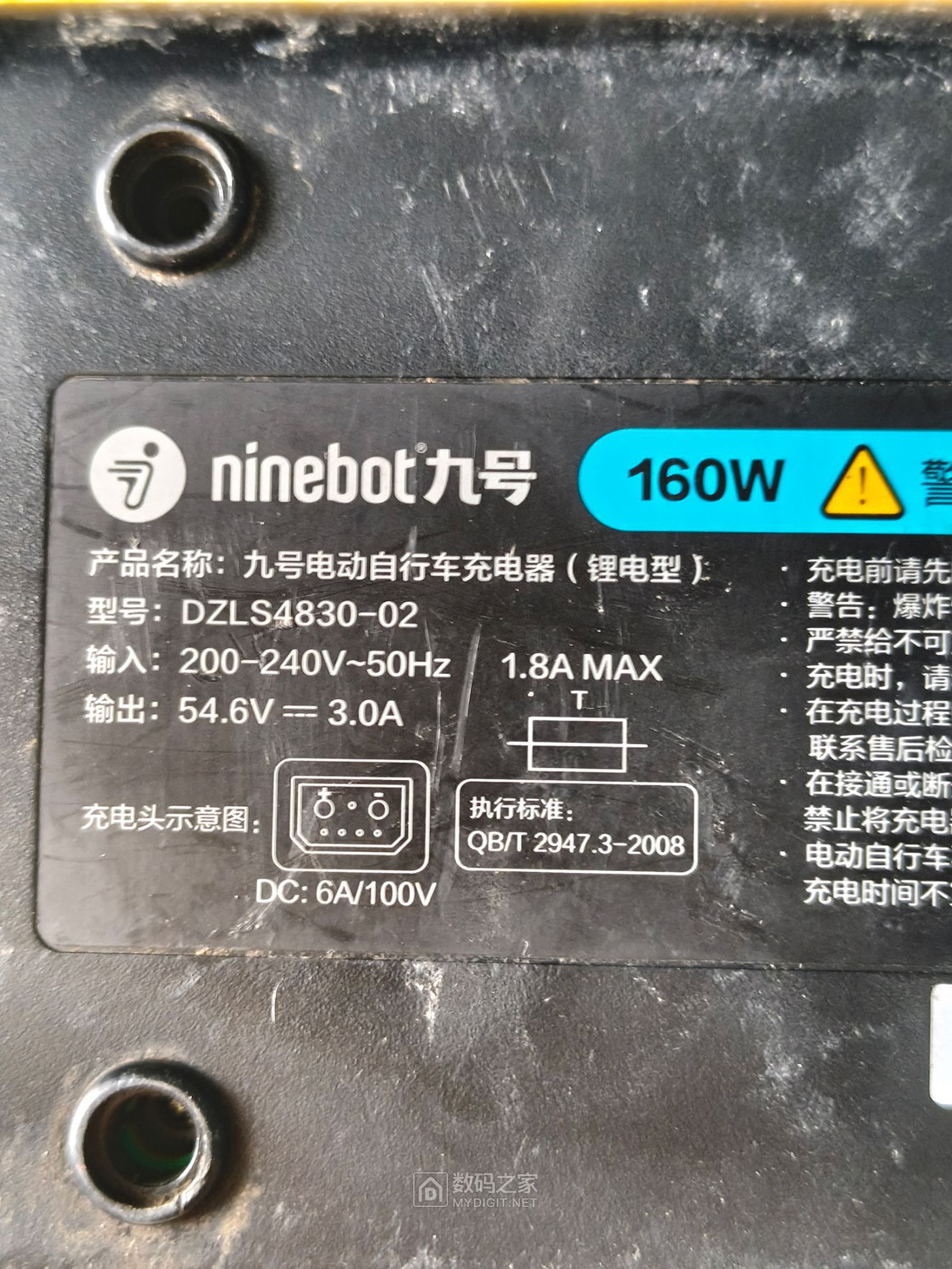

最近掏了一个48V九号锂电池充电器,4线老版本,功能一切正常,但是不能用于其他充电,因为九号充电器有信号反馈功能,没有信号反馈不能正常工作,还请各位老铁指点迷津。

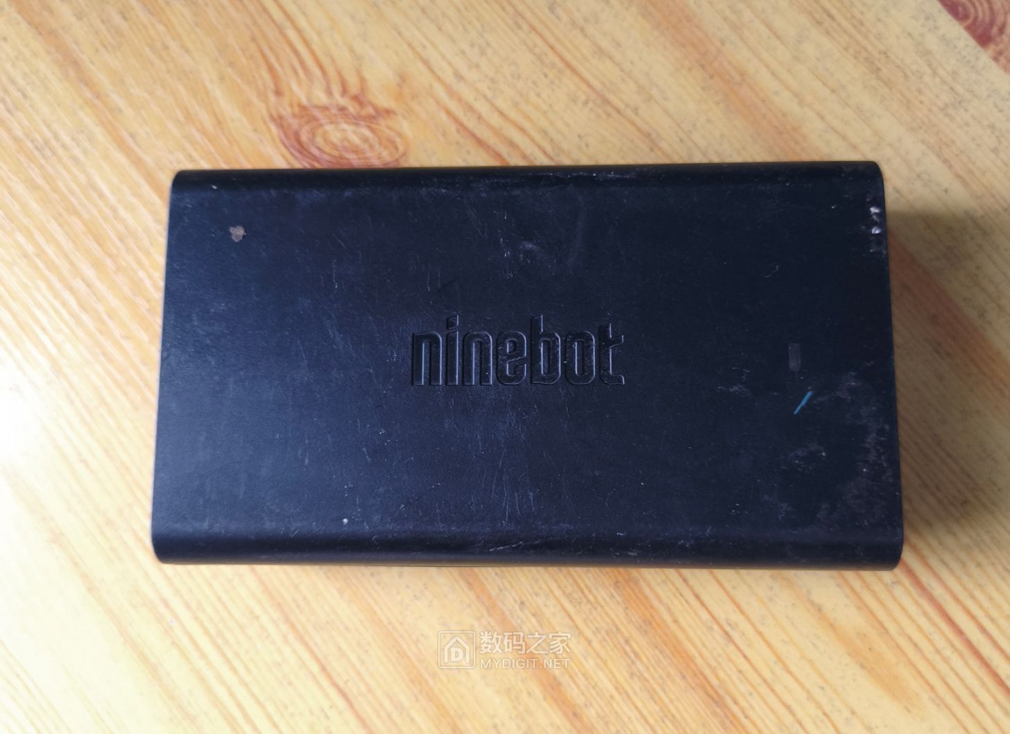

1、充电器外观及参数,54.6V,3A,160W。
ninebot DZLS4830-02
ninebot DZLS4830-02
型号:ninebot DZLS4830-02

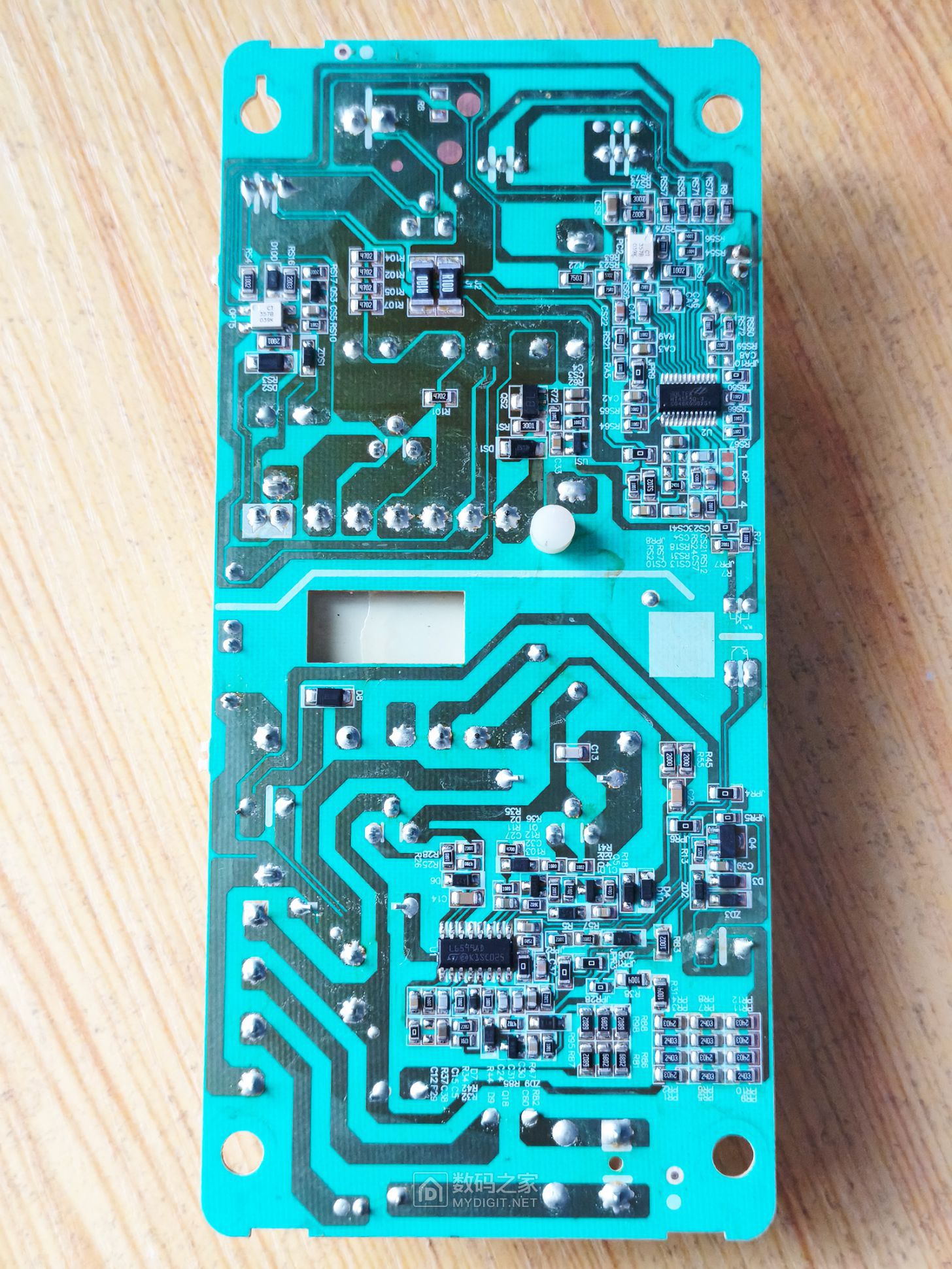

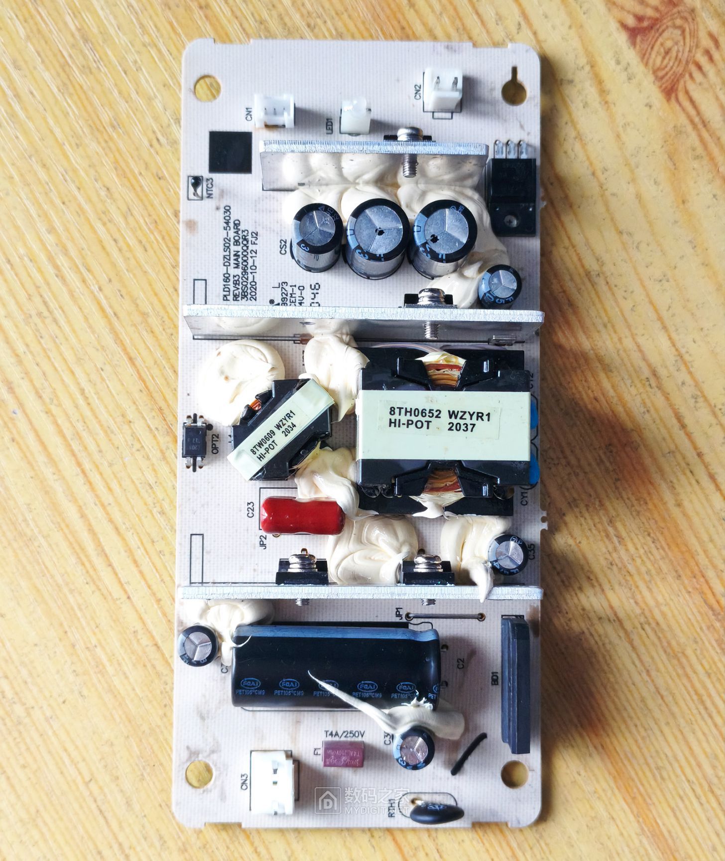

2、主板正面和背面,整体做工还是不错的。电路结构应该是:半桥LLC谐振由主芯片L6599AD芯片控制,后级是肖特基二极管整流,输出由单片机控制。

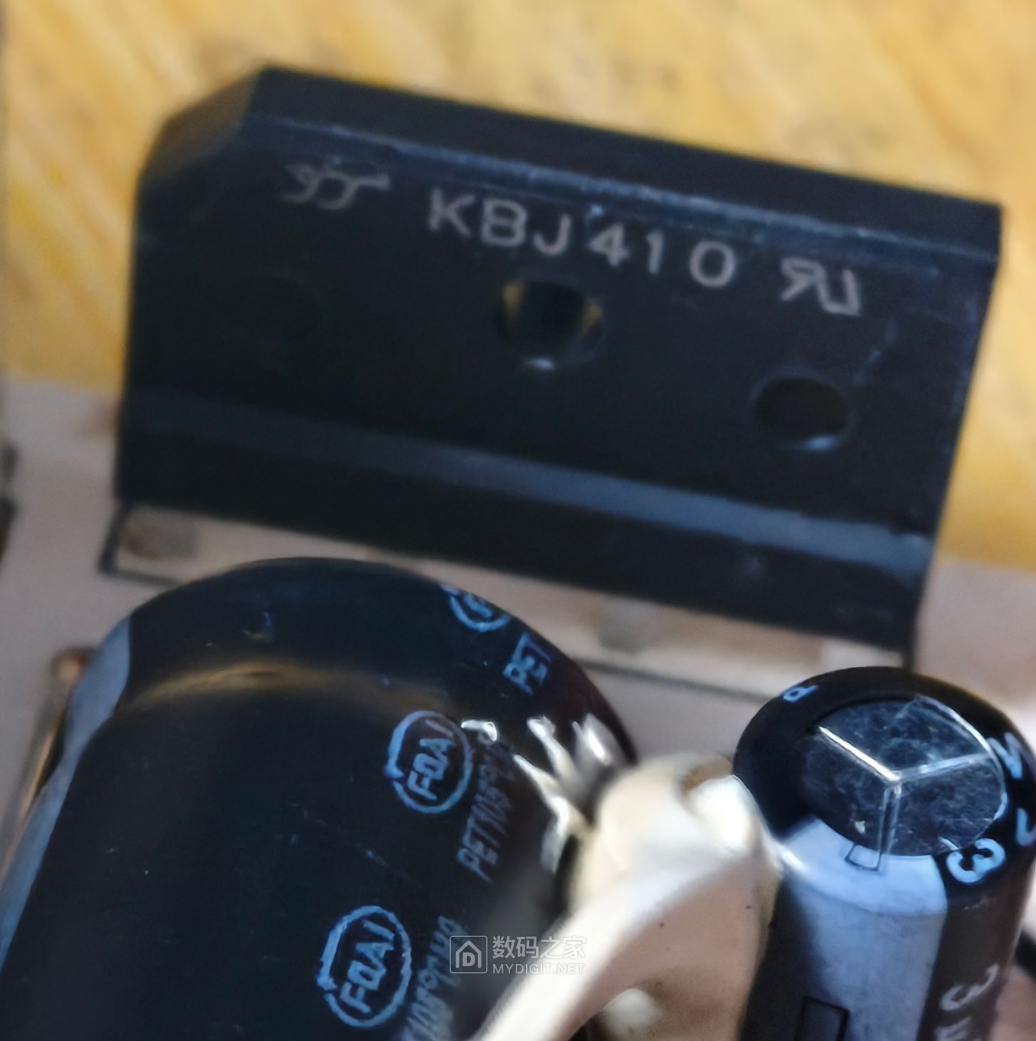

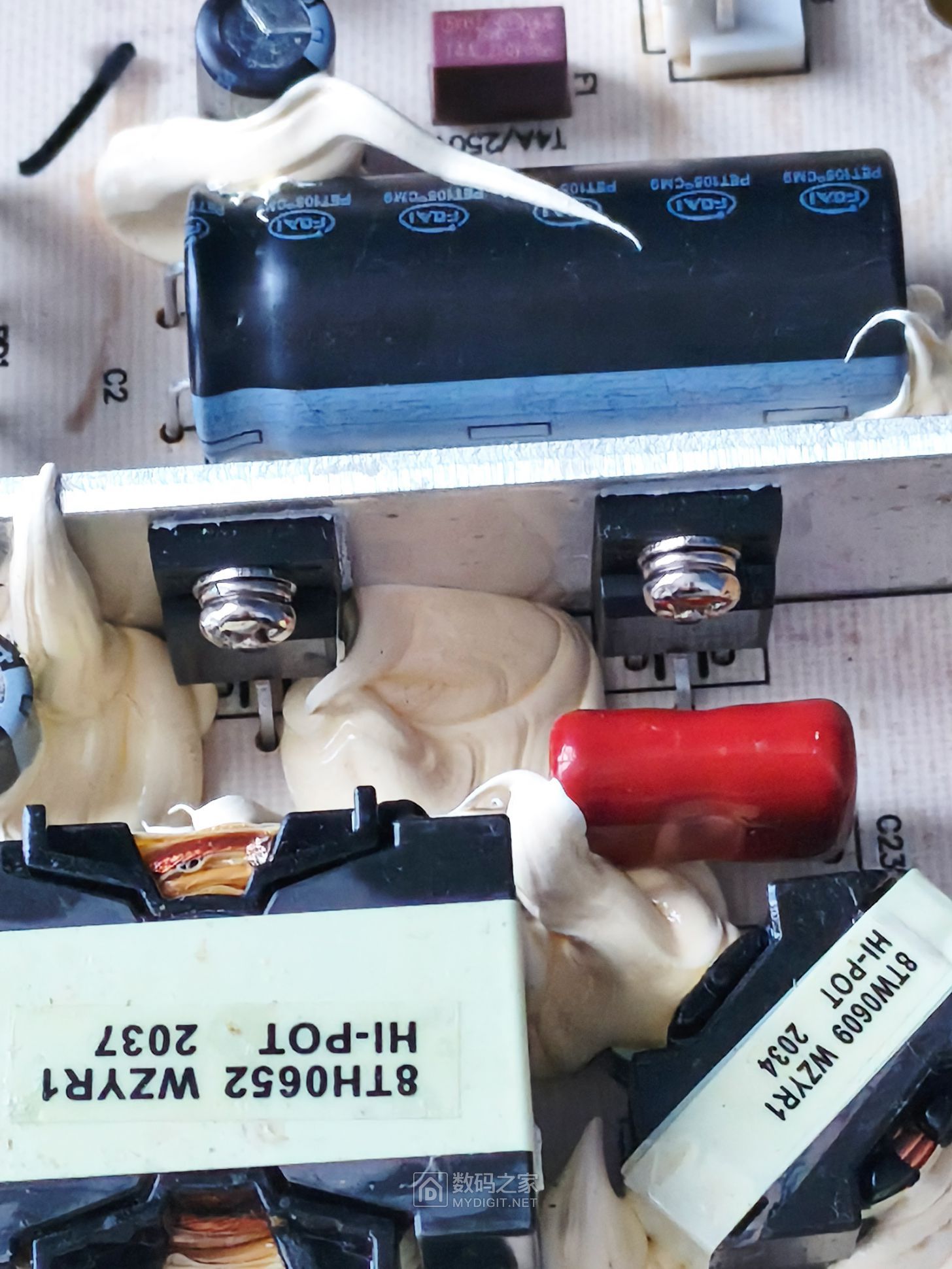

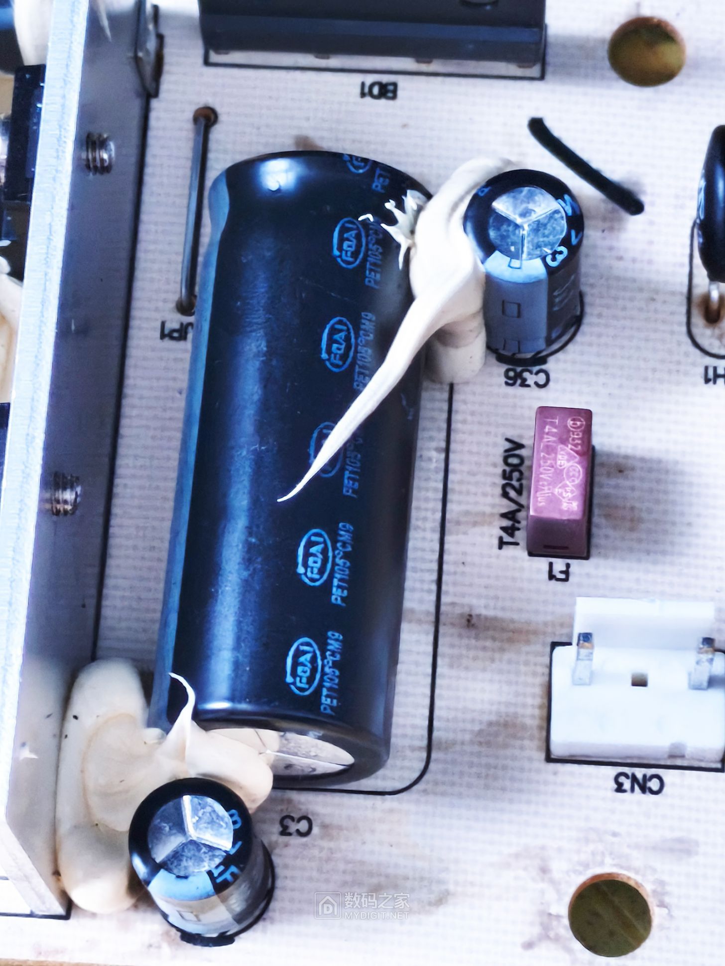

3、整流桥4A 1000V和大电容400V 150uf特写。盘边的小电容是芯片供电。

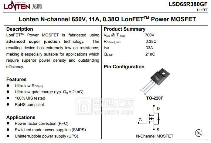

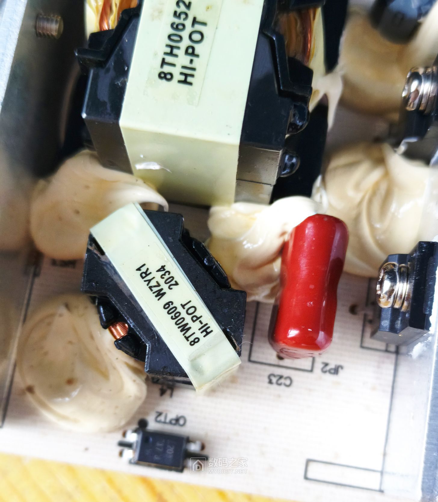

4、半桥LLC谐振特写,半桥管子型号为:LSD65R380,650V 11A,导阻0.38欧。

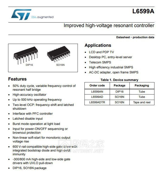

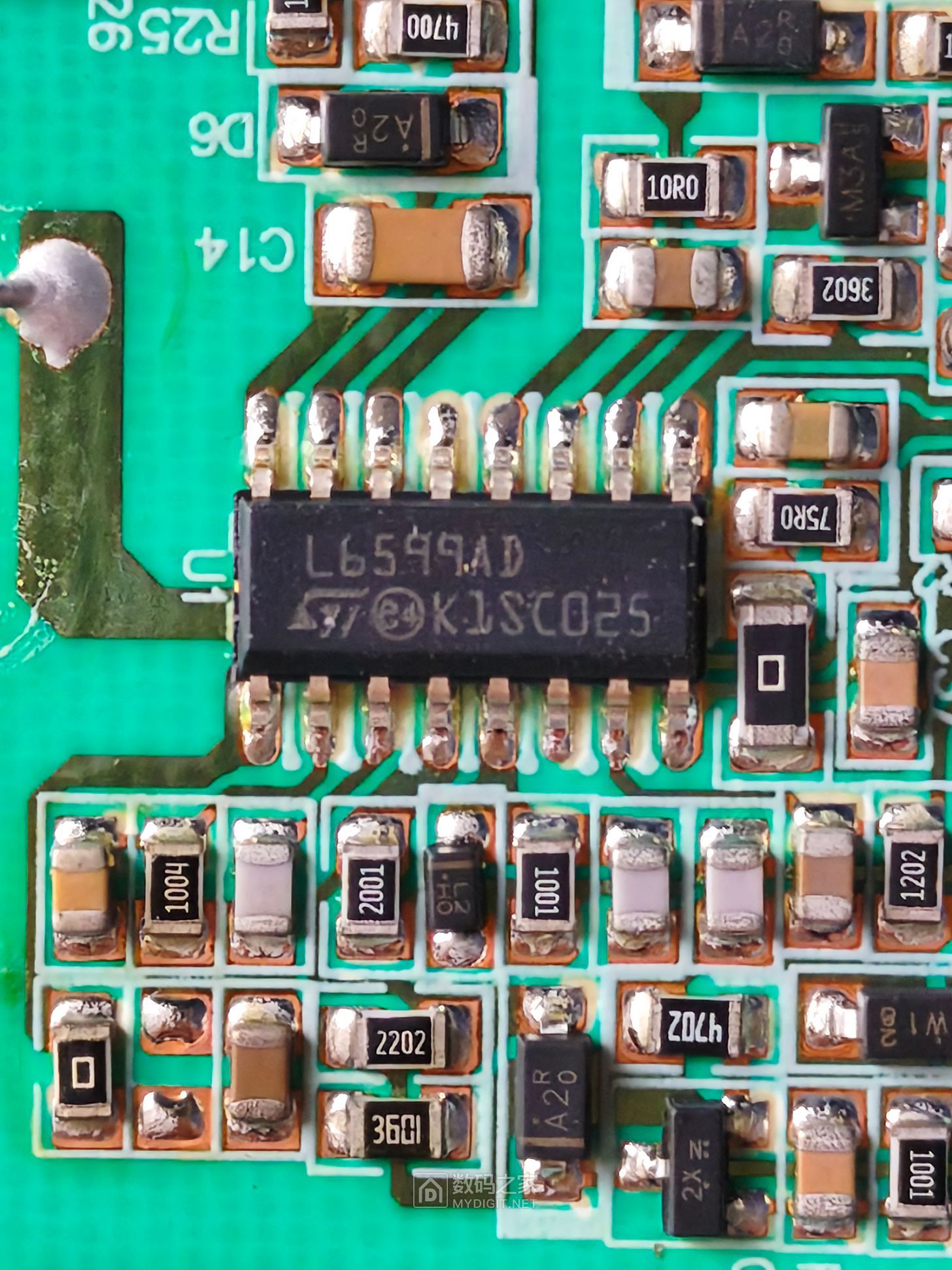

5、主控管理芯片意法L6599AD特写,这是一款专为串联谐振半桥拓扑设计的双通道控制器,可提供50%互补占空比:高边开关和低边开关以180°反相方式导通/关停,且持续时间完全一致。通过调制工作频率可实现输出电压调节。在两个开关管交替关断与导通之间插入的固定死区时间可确保软开关实现,支持高频操作。

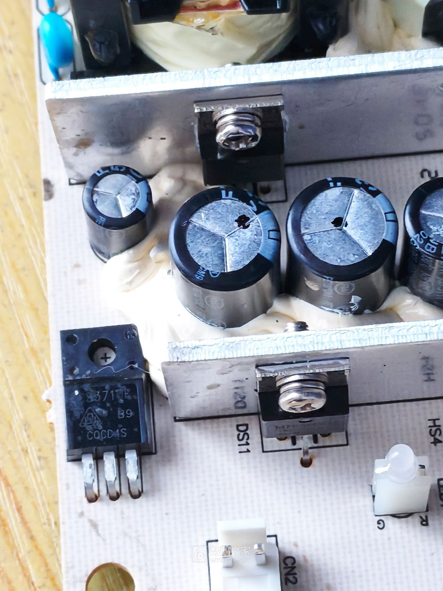

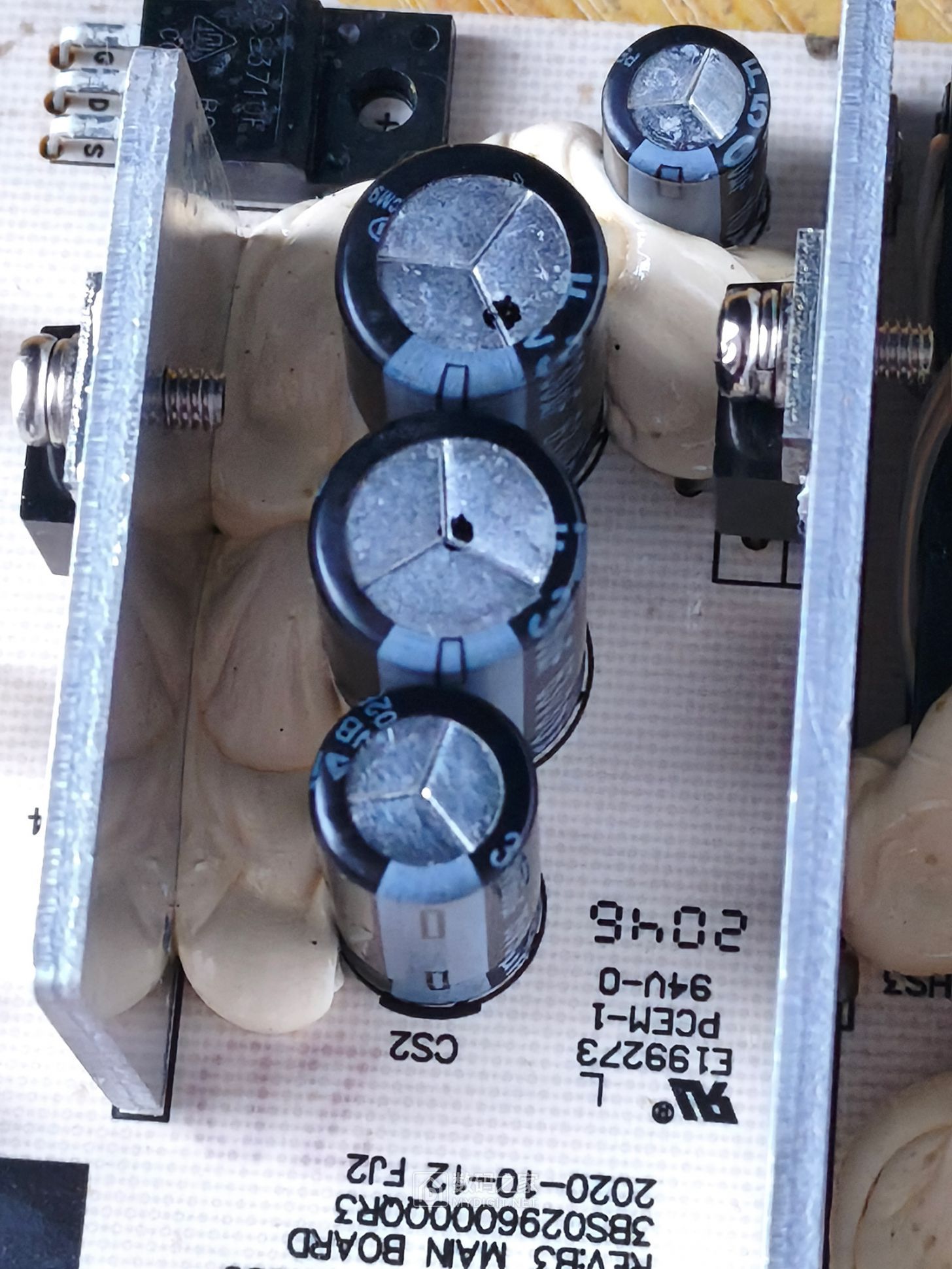

6、整流输出部分,先由一颗EBR30L150FCT,150V 30A整流输出后再由单片机先判断信号是否有反馈,有则通过MOS:CS3710,进行开关充电。最前面那颗EBR2EL60也是肖特基二极管,用于防倒灌。
两颗大的滤波参数为:63V 330uf并联。另外一颗是560uf 35V是单片机供电等用途。

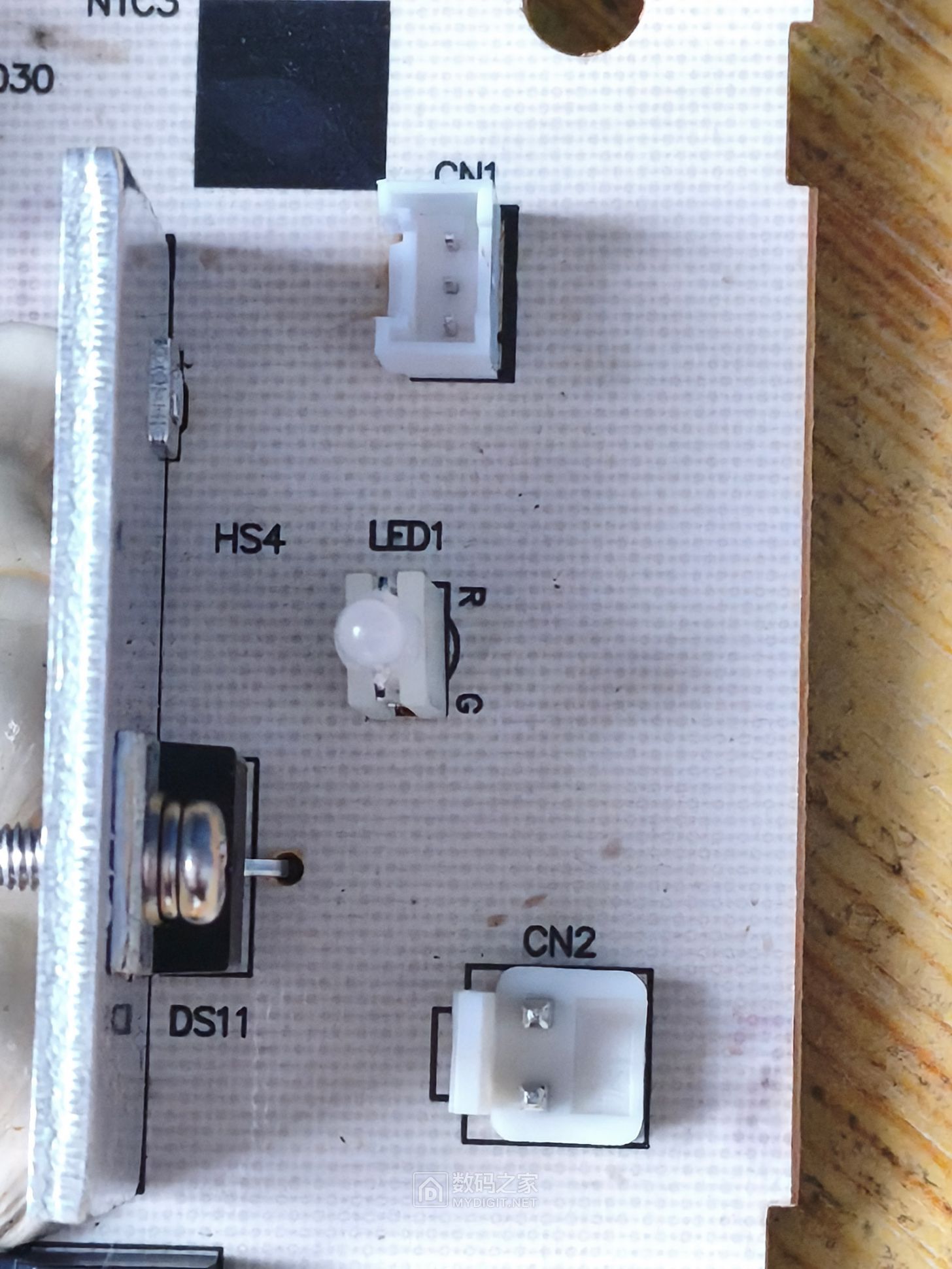

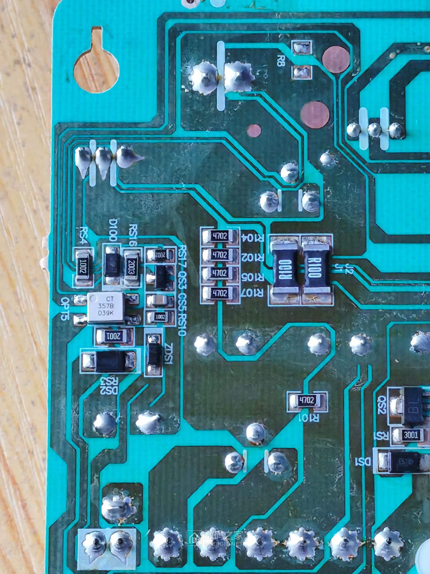

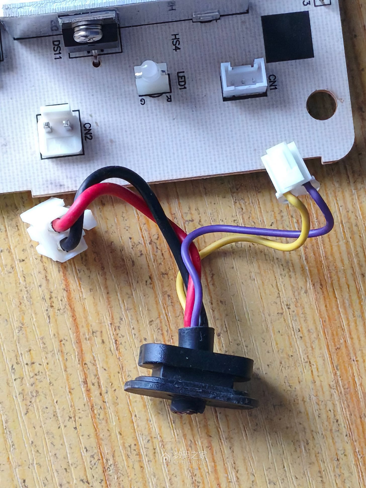

最上面的接口实际上两根线,是用于和锂电池通讯。分别是黄色RX和紫色TX,如果反馈正常则底下插口输出56V电压。

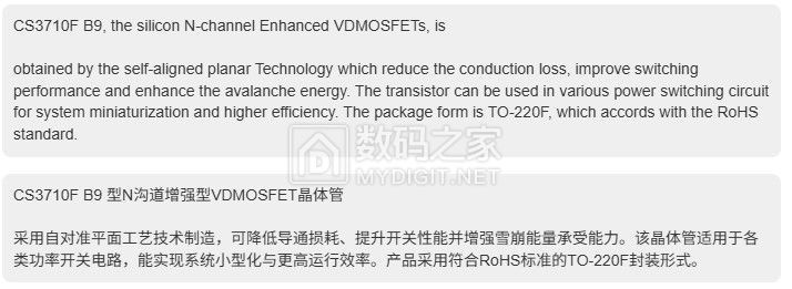

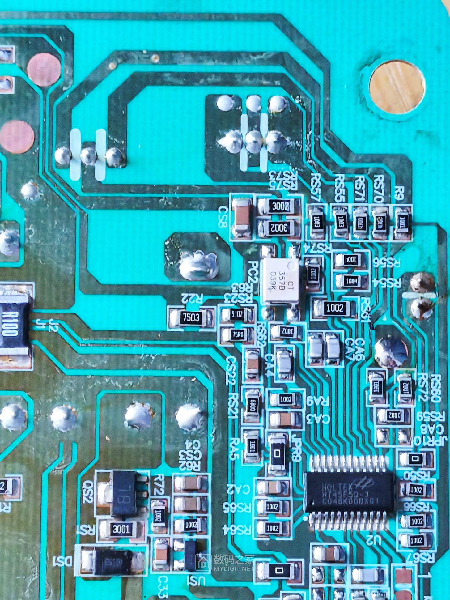

7、信号反馈和软开关电路。信号反馈由光耦隔离反馈给单片机,再通过由CS3710F组成的软开关控制是否可以正常充电
由CS3710F组成的软开关控制电路
输出线
目前问题是无法给除九号以外的锂电池充电,信号接口不知道如何反馈。如果直接跳过软开关输出,恐怕单片机无法控制充电时间。请有经验的老铁们指点迷津,如有说得不对地方请大家指正。谢谢各位观摩。
