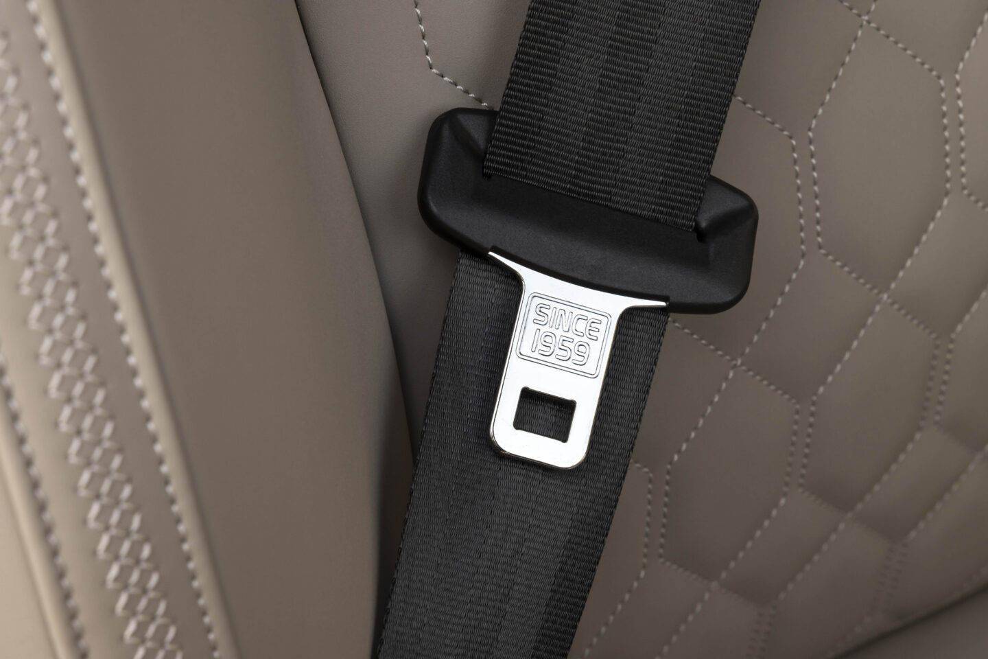

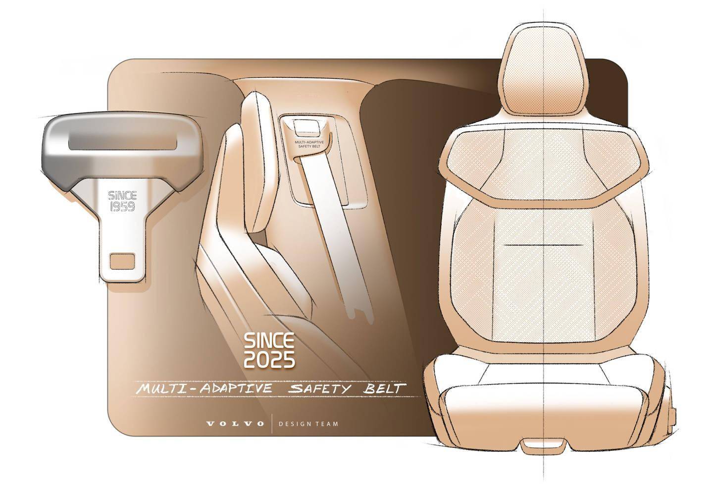

作为三点式安全带的发明者,沃尔沃时隔 67 年再次革新这一核心安全装置,在 EX60 车型中引入 HuginCore 系统,通过实时分析传感器数据,将安全带的“限力配置”从传统的 3 种大幅扩展至 11 种。
IT之家注:三点式安全带由沃尔沃工程师尼尔斯 · 博林(Nils Bohlin)于 1959 年发明,用了 V 字形设计,能有效固定并保护乘客的胸腔和骨盆,被公认为汽车史上最伟大的安全发明之一,将交通事故的伤亡率减少了大约 50%-60%。
而本次升级的安全带在硬件结构上并没有太大变化,依然是卷收器、锁扣、织带和预紧器(Pretensioner),重点升级控制逻辑,引入 HuginCore 系统,能像处理复杂数据一样处理碰撞瞬间的力学变化。
该系统由沃尔沃内部团队联手谷歌、英伟达(Nvidia)和高通(Qualcomm)共同研发,拥有最高每秒 250 万亿次的惊人运算能力,被誉为车辆的“超级大脑”。
沃尔沃汽车安全中心负责人 Åsa Haglund 表示,该系统能瞬间收集海量数据并做出决策,根据检测到的碰撞类型和车内人员特征,通过算法匹配出最理想的安全带束紧力度。
该系统将原本仅有的 3 种限力(Load Limiter)配置方案扩展到了 11 种。这是安全带上的一个保护装置。在发生碰撞且安全带锁死后,它能适度放松一点点织带,防止带子勒得太紧弄伤乘客的胸部或内脏,起到缓冲作用。
沃尔沃技术专家 Ljung Aust 将其比作音响系统的音量调节:老式系统只有几个档位,而新系统则提供了更细腻的调节阶梯,这意味着安全带不再是简单地“勒紧”,而是能根据实际情况提供极其精细的力度反馈。
在实际碰撞场景中,这套系统的反应速度快至毫秒级,甚至短于眨眼的时间。系统会优先确保将乘客的臀部牢牢固定在座椅上,同时通过精准的力度释放,允许上半身以平滑、受控的姿态前倾并接触安全气囊。这种“刚柔并济”的控制策略,有效避免了身体因瞬间受力过大或移动轨迹失控而遭受二次伤害。
