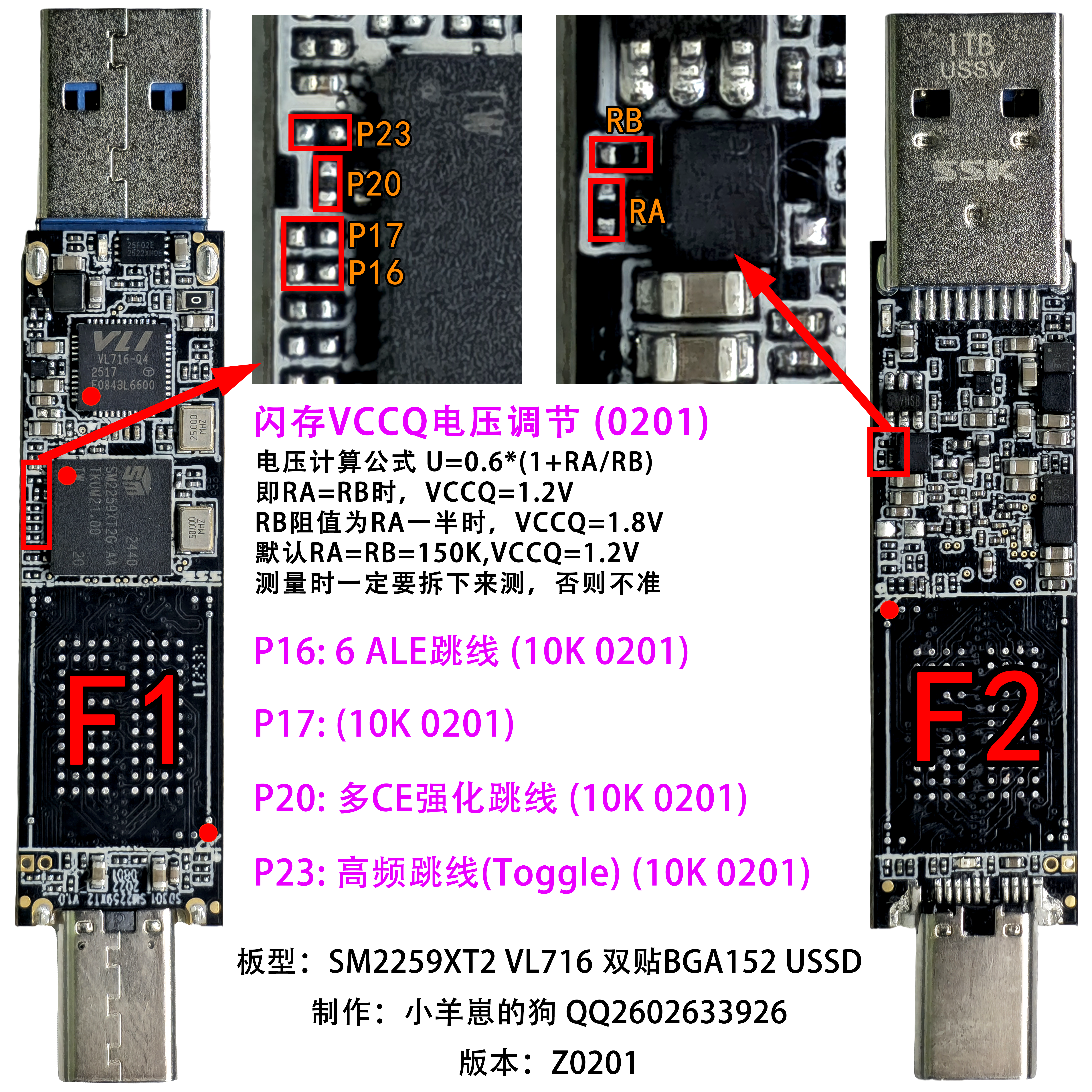

[SMI] SM2259XT2 VL716 双贴BGA152 USSD 跳线图
发表于 2026-2-1 03:09:46 | 显示全部楼层 |阅读模式
高清图下载链接:http://xmrom.kmdns.net:12345/SM2259XT2%20VL716%20%E5%8F%8C%E8%B4%B4BGA152%20USSD.png
