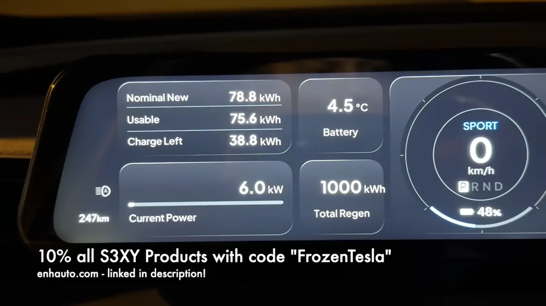

IT之家 2 月 4 日消息,特斯拉 Model 3 车主、加拿大 YouTuber FrozenTesla 进行了一次号称“最不利条件”的低温测试。
车辆在 -36°C 的低温露天环境中静置一夜,且全程不唤醒车辆、不做任何预热,第二天直接出发去超级充电站。测试结果显示,低温对电耗、续航与快充速度都带来了明显影响。
他将一辆 2024 款特斯拉 Model 3 长续航全轮驱动版在室外停放 10 小时(车辆未插电,电量为 48%),夜间也没有打开手机 App 唤醒车辆,但第二天早上电量还是下降了 3%。
他在 10:00 上车启动车辆。通过第三方配件读取到的高压电池温度为 -20°C,而环境温度为-32°C。车辆整体运行正常,但在无线手机充电板后方出现了一些噪音,随后在车内升温后消失。
随后他驾驶车辆前往约 22 英里(IT之家注:约 35.4 公里)外的特斯拉超级充电站,但刻意不把超充站设为导航目的地,以避免车辆自动预热电池,从而模拟“最差的冬季充电场景”。
到目的地后发现,这段 22 英里的行程耗电高得惊人:车辆在 30 分钟内消耗了 13.7kWh,相当于 64.2 kWh/100 miles(或 1.56 miles / kWh)。考虑到 Model 3 可用电池容量约为 76kWh,在这种能耗水平下,实际续航可能会低于 120 英里(约 193.1 公里)。
不过,这一阶段的耗电并非全部用于驱动,电池和座舱的升温同样消耗了不少电量。行驶过程中,车辆电池温度从 -20°C 上升到 3°C,但仍不足以支撑理想的快充速度。
到达超级充电站后,由于未进行充分预热,充电过程非常缓慢:系统初始估算显示,从 25% 充到 75% 需要 55 分钟。前 10~15 分钟主要用于提升电池温度,即使之后充电功率也始终未能达到 100kW。
相比之下,在充电一段时间后,车主沿同一路线返程时,由于电池和车厢温度已较为适宜,能耗显著改善,几乎提升一倍,平均能耗降至 33.28 kWh/100 miles(约 3 miles/kWh)。
