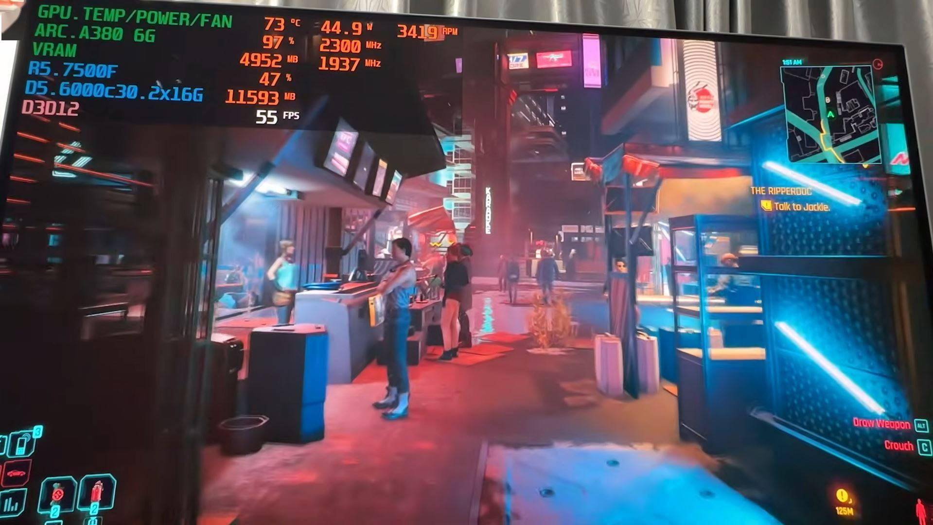

该主播实测《赛博朋克 2077》游戏,测试环境设置为 1080p 分辨率、低画质预设以及 XeSS 2“超高质量”模式。在未开启帧生成时,Arc A380 的帧率徘徊在 50-60 FPS 之间,仅勉强达到流畅标准。
登录/注册后可看大图

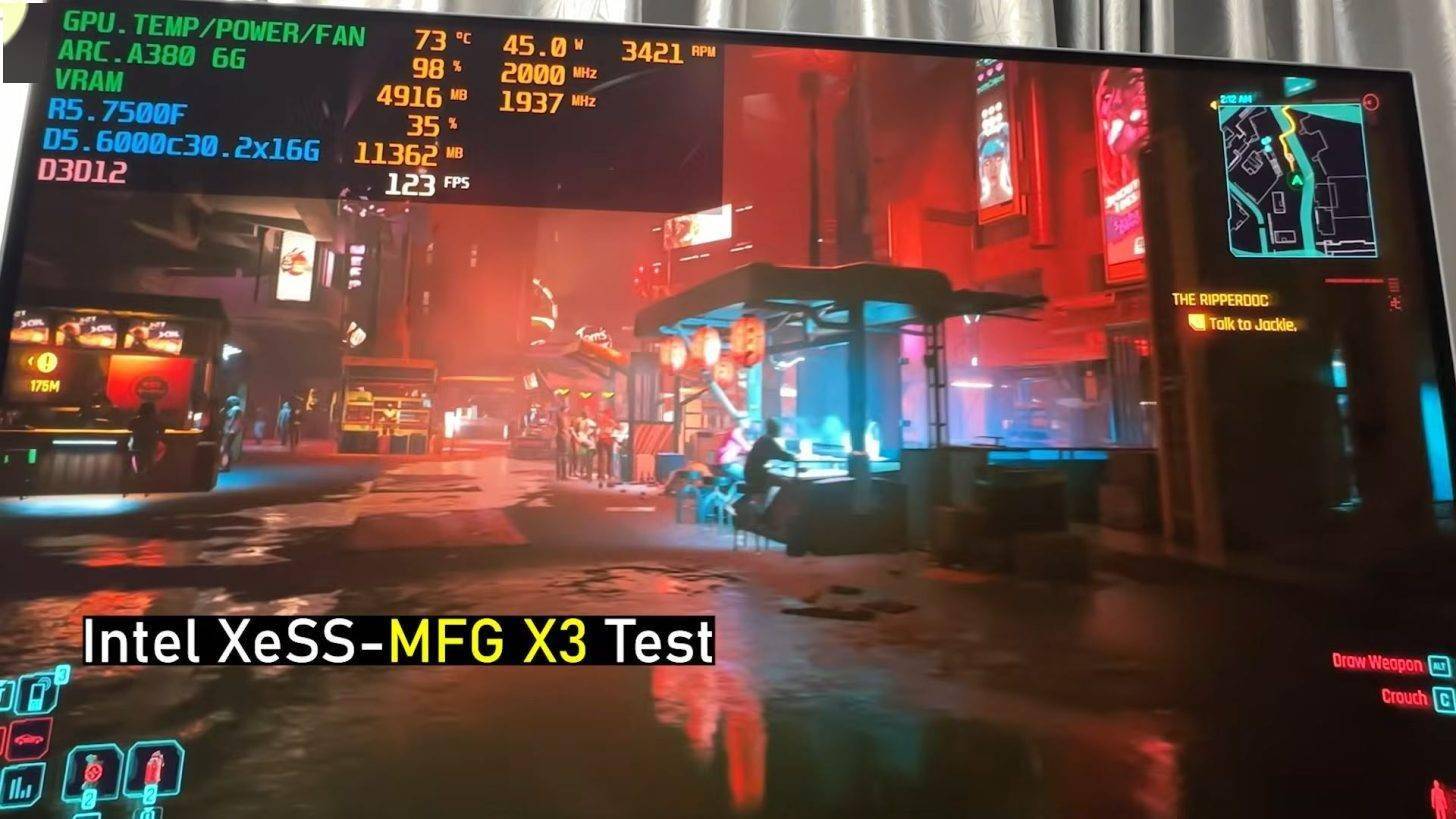

然而,当开启 XeSS 帧生成功能后,帧率瞬间暴涨至 130-150 FPS。对于一款入门级老显卡而言,这种“三倍速”的性能提升堪称质的飞跃。
登录/注册后可看大图

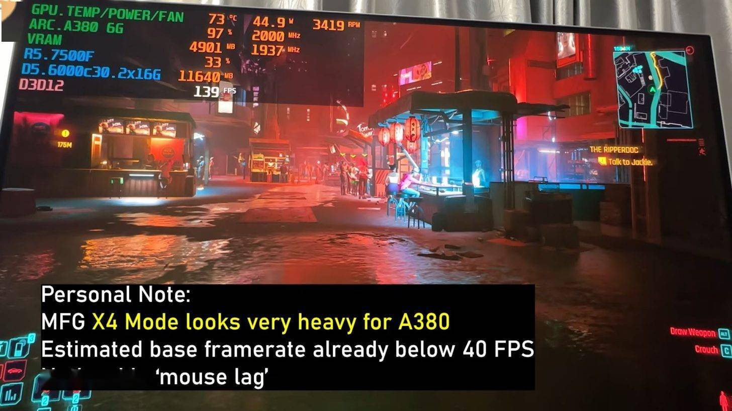

测试发现,开启 4 倍帧生成(4x Frame Generation)后,游戏会出现明显的输入延迟(Input Lag),且画面伴有轻微的鬼影(Ghosting)现象,影响了快节奏操作的精准度。
登录/注册后可看大图
相比之下,3 倍帧生成(3x)则是一个更为均衡的选择:它不仅将帧率稳定在 120 FPS 左右,还将输入延迟控制在可接受范围内,极大地提升了老旧硬件运行现代 3A 大作的可玩性。
登录/注册后可看大图
