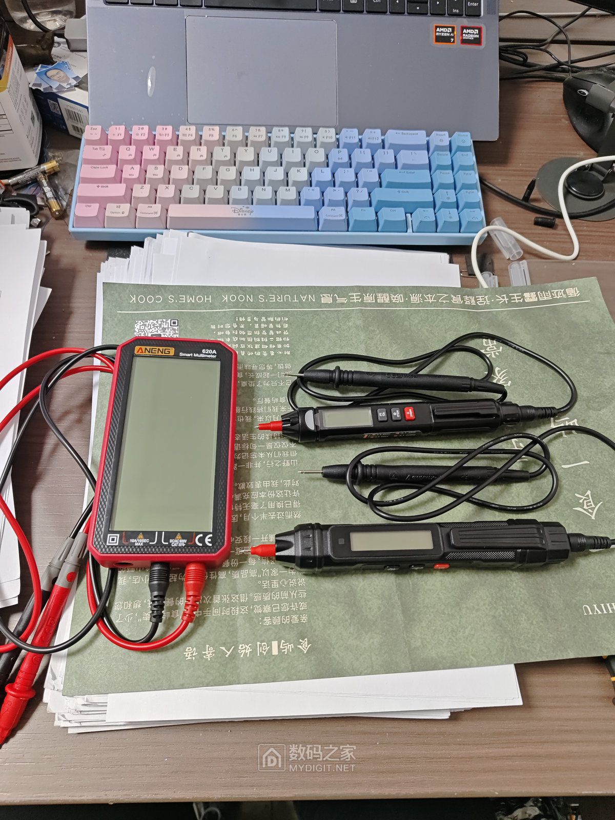

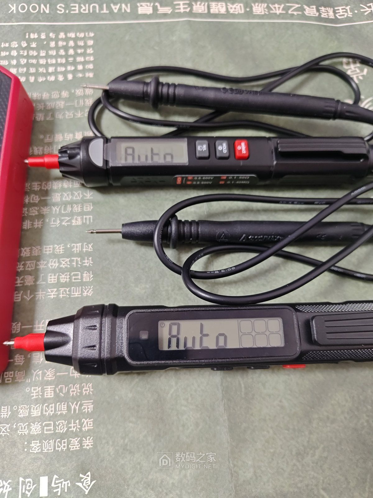

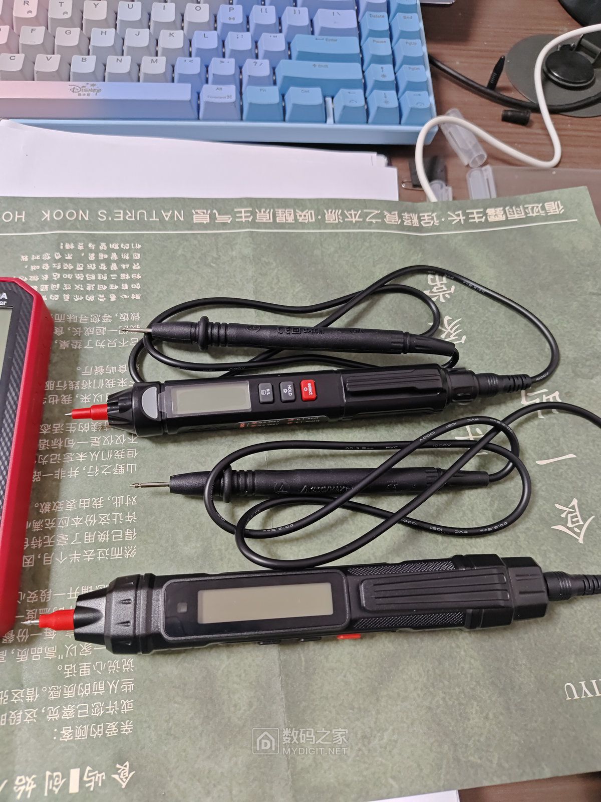

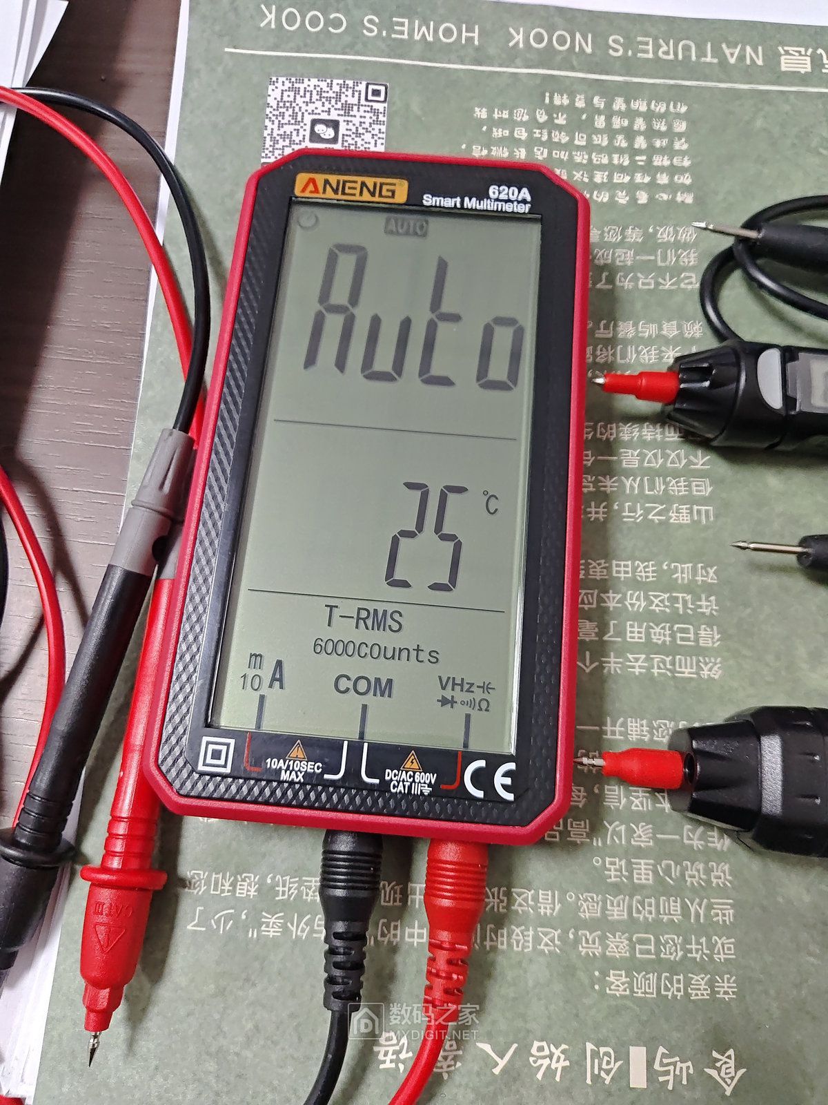

都不是什么高端货,但都有特点:一块儿全面屏的,两个笔式的。两个笔式里面一个大一个小,大的2节7号电池供电,小的1节7号电池供电。
先上个合影:
这个全面屏款式的店铺有锂电和7号电池两种,差价好像20来块咱们当然是买便宜的自己改锂电了,不到60元到手:
两个笔式万用表都是20来块钱:

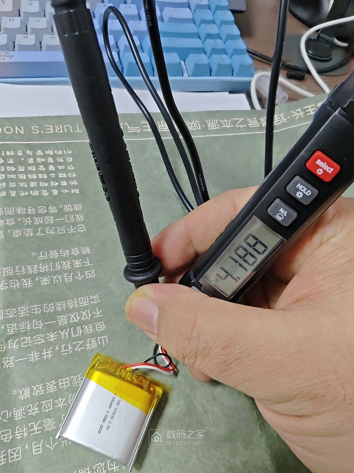

量一下电池电压:
笔式小号测量值和另外两个偏高了0.01V:

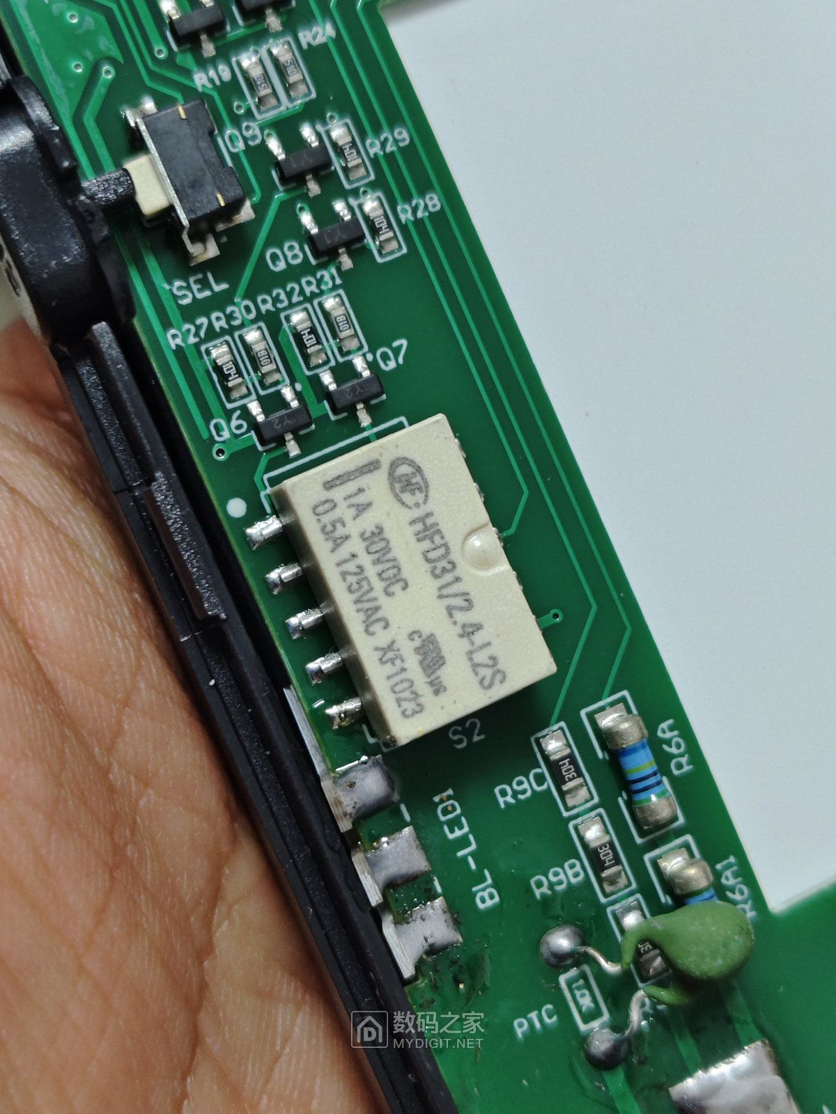

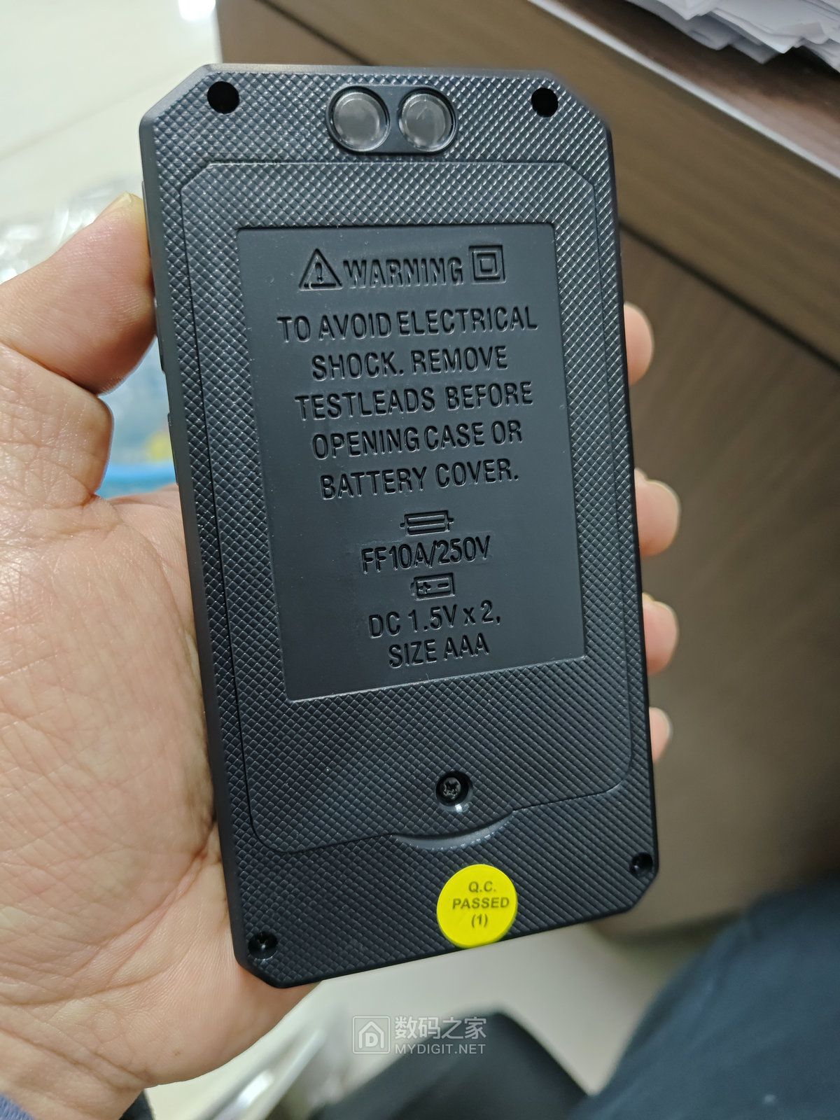

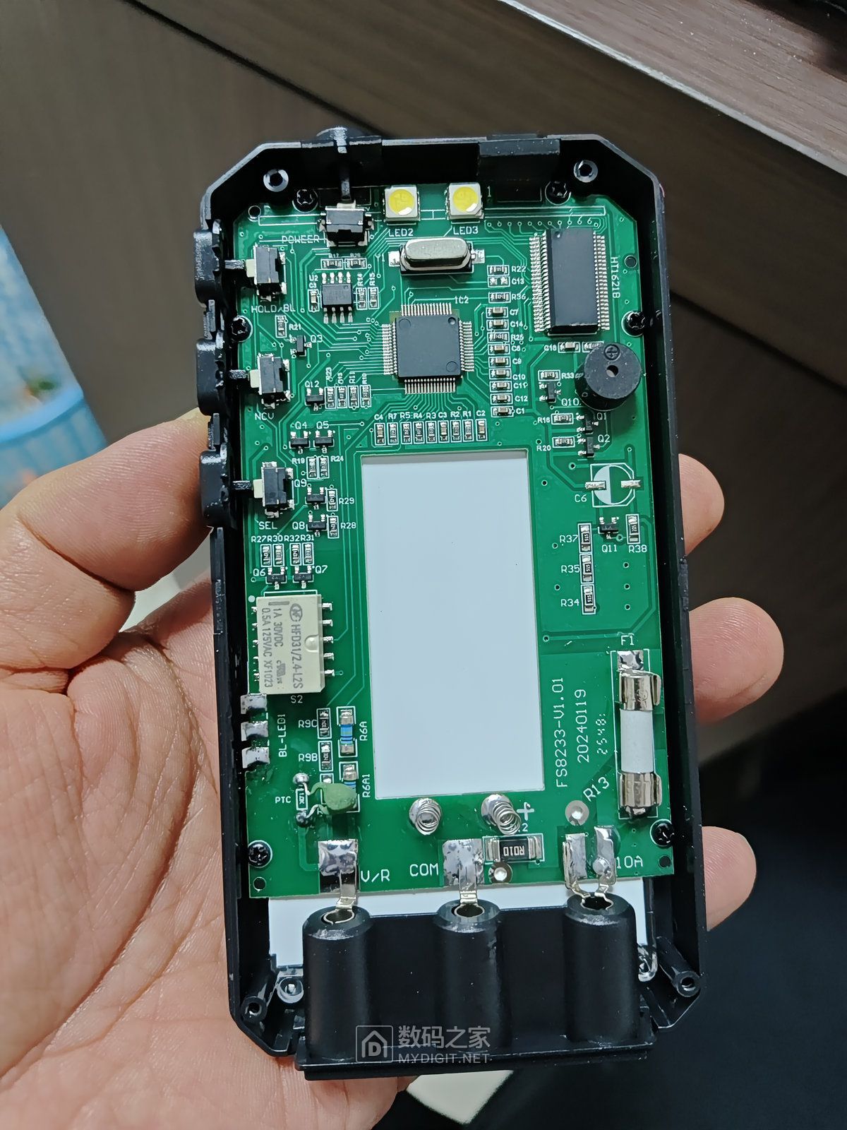

拆一下全面屏万用表,这是去掉外套的后壳:
去下后壳之后,内部电路板:

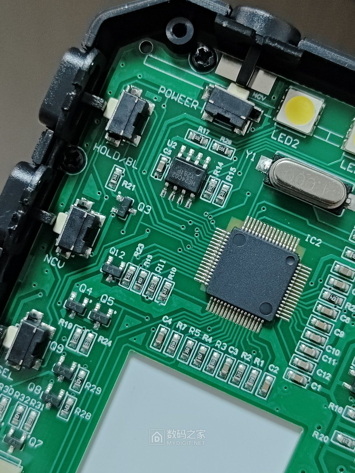

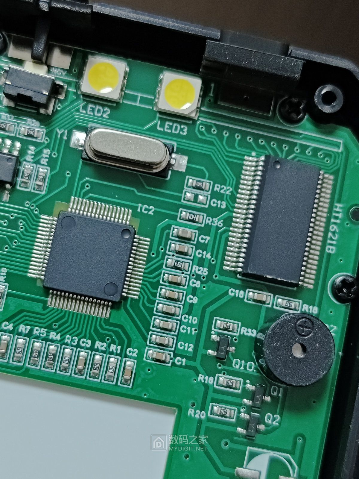

硬封芯片,但是芯片打磨过,没有任何字迹:

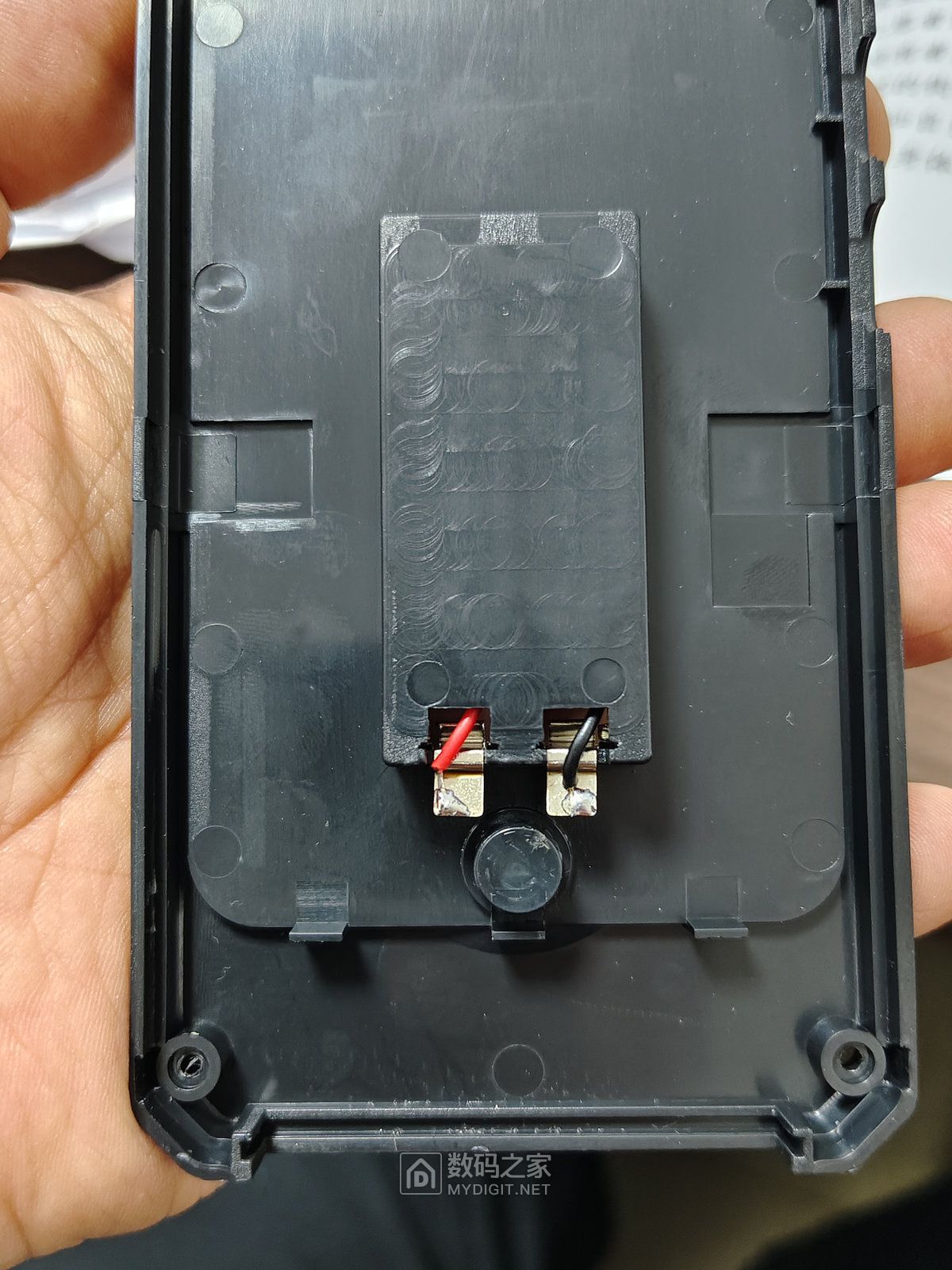

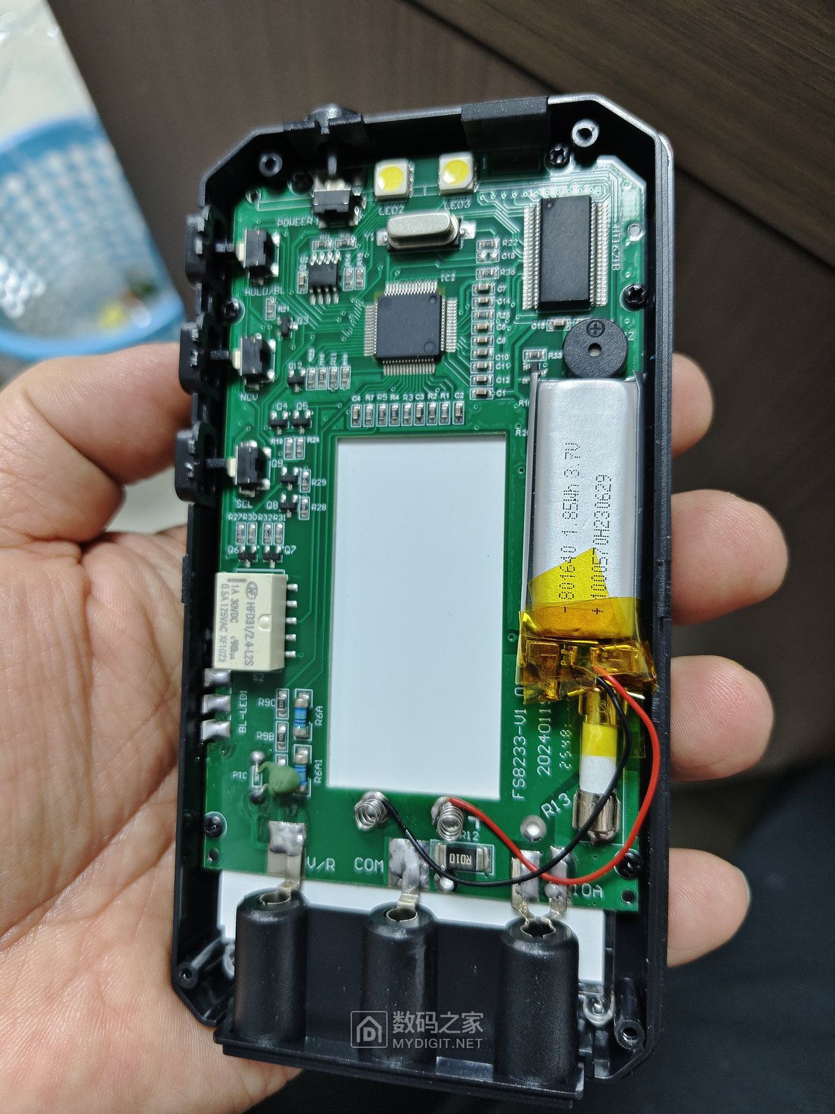

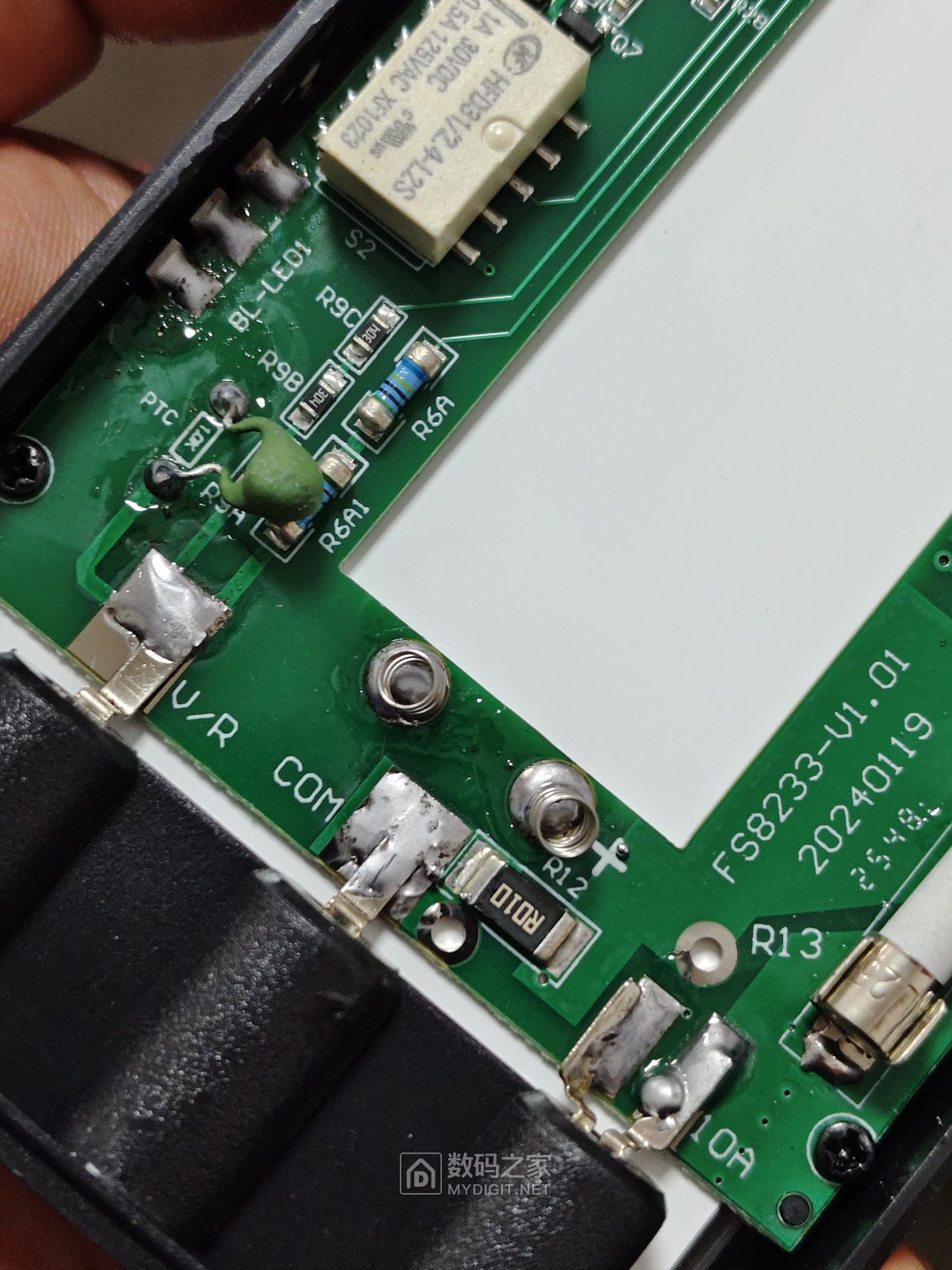

下面两个弹簧是正负极弹片,扣上后壳之后,会顶住电池仓弹片,给主板供电:

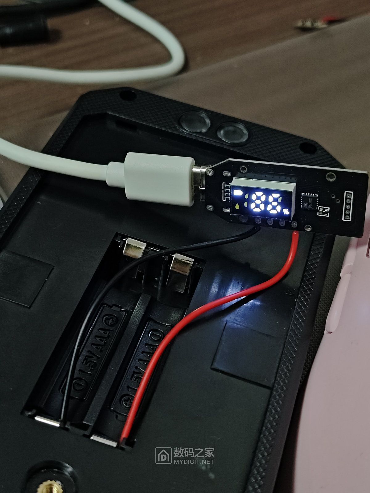

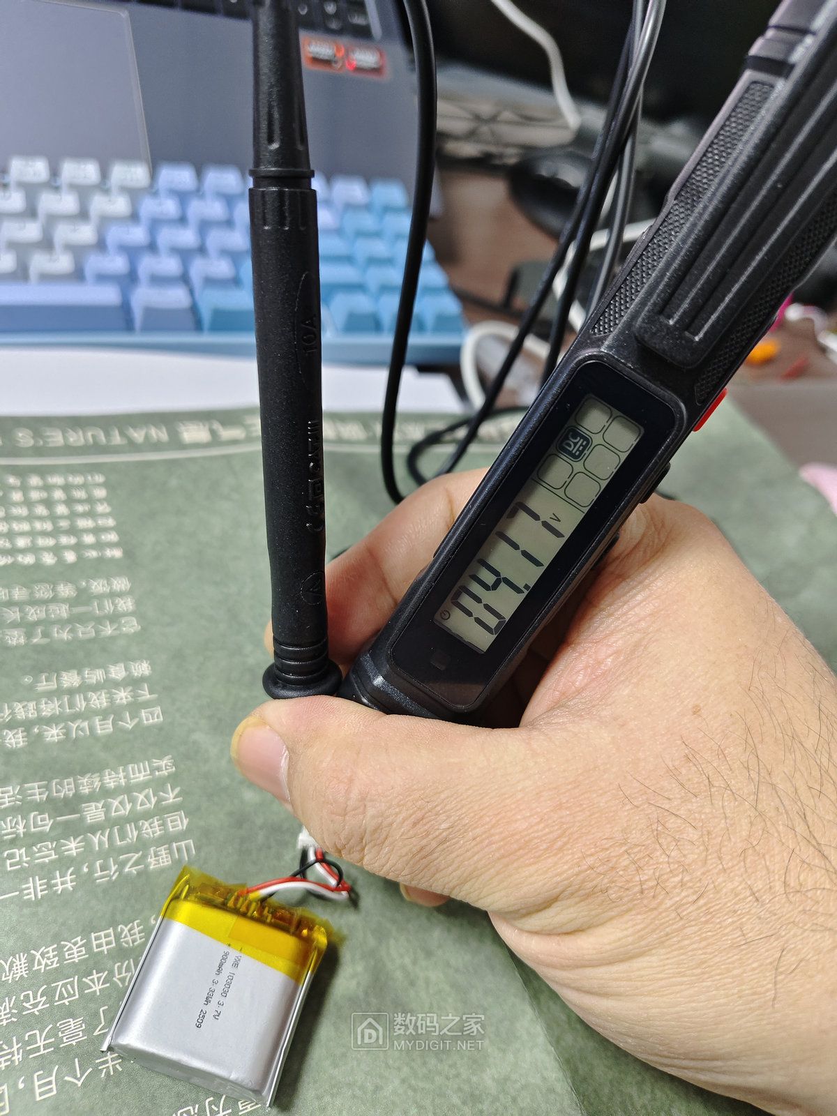

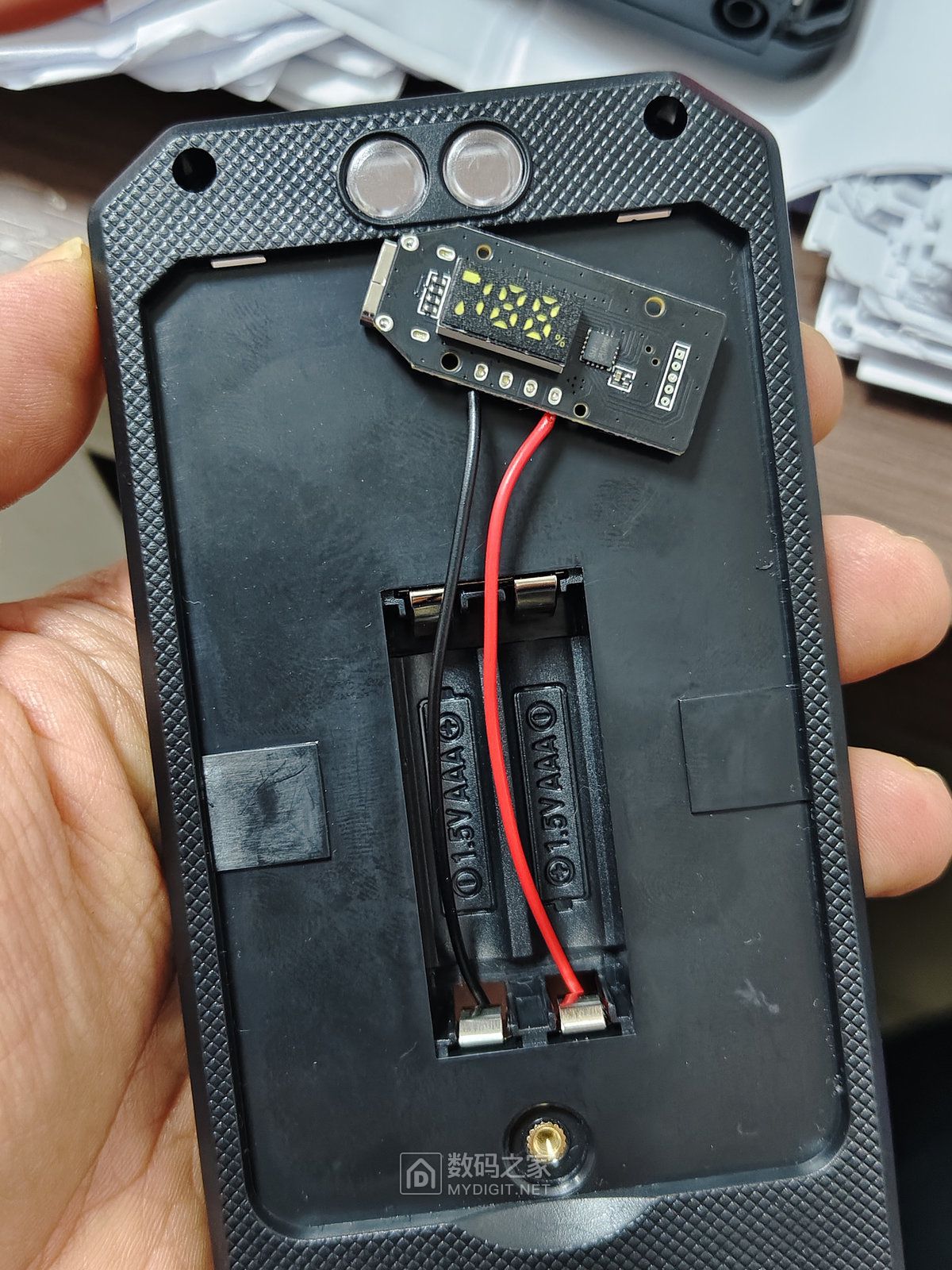

找了一块儿电池,500mah,正负极和弹簧接上:
从电池仓弹片焊两根线,接上充电模块放在电池仓里:

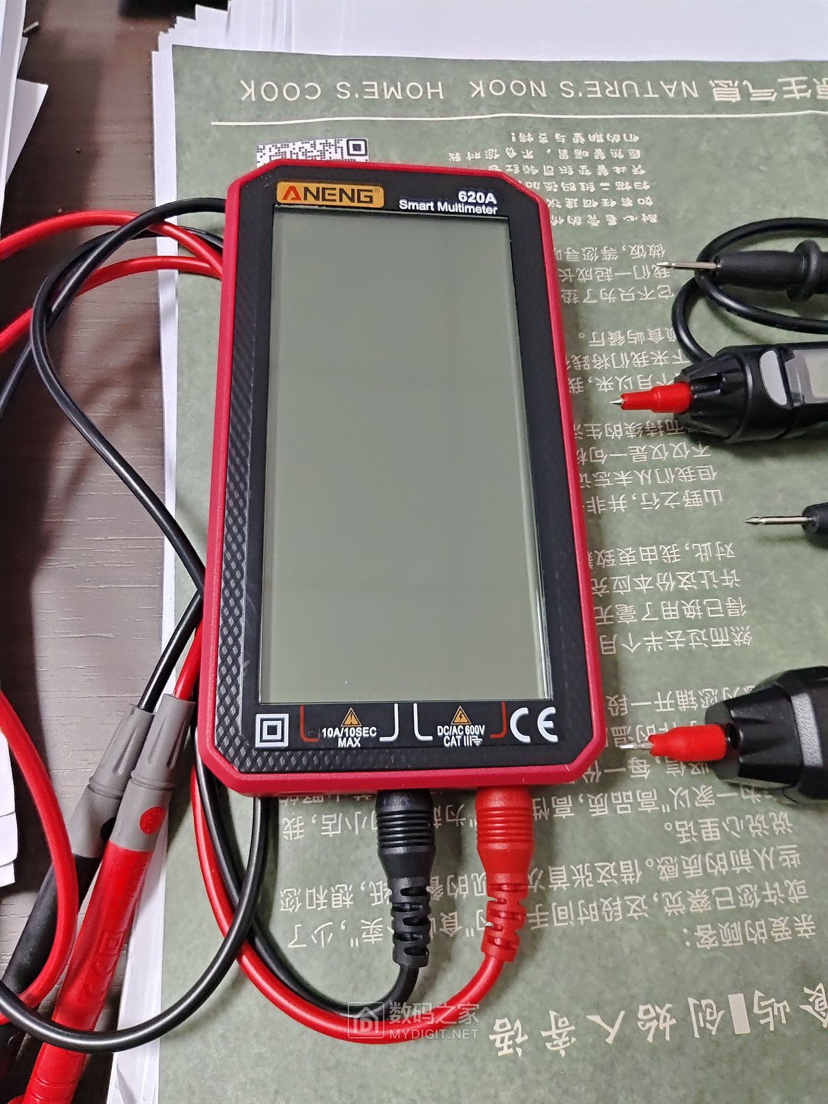

充电时候能显示百分比,但这个模块不能随时看电量,职能充电时候看进度,比较遗憾:

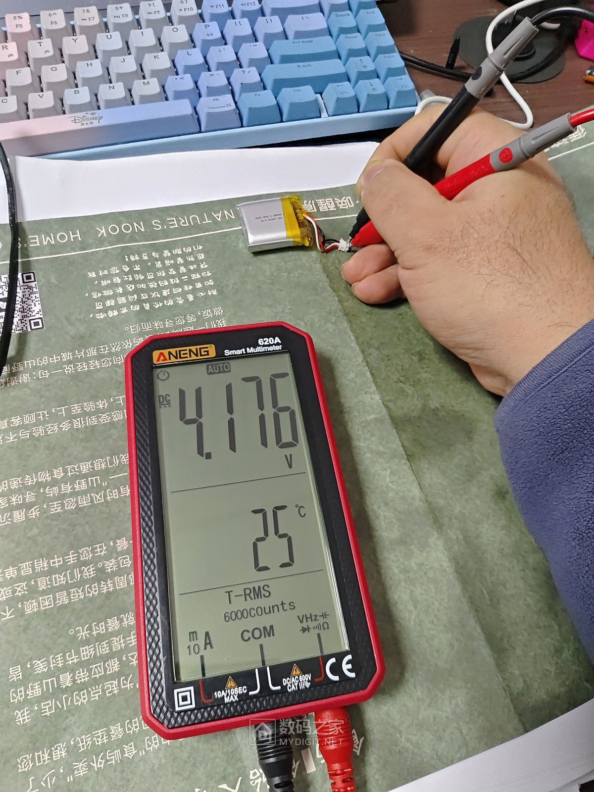

充上电:
