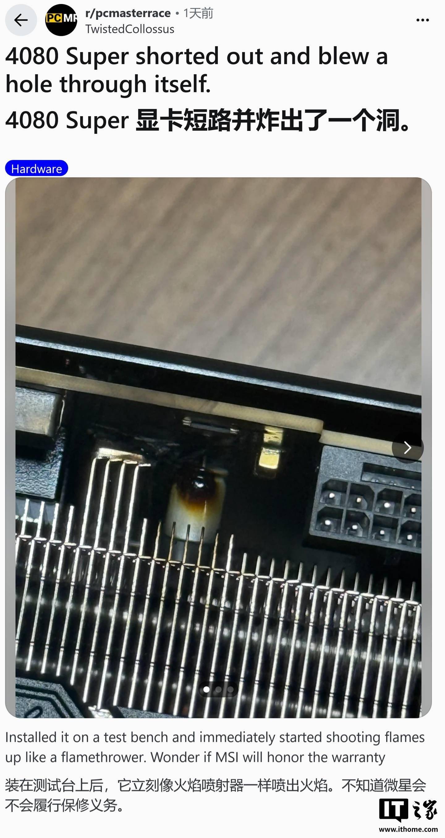

网友 u/TwistedCollossus 昨日(2 月 6 日)在 Reddit 社区发帖,分享了遭遇的一起极端的显卡故障,RTX 4080 Super 显卡在测试平台上通电后几乎立即起火。
显卡故障在硬件圈并不罕见,但严重到“物理穿孔”的案例却极具视觉冲击力。该网友将 RTX 4080 Super 显卡安装到测试平台后,几乎在通电的瞬间就开始喷射火焰。
与此前常见的 RTX 40 系列 16Pin 接口熔毁不同,这次事故表现得更为剧烈且危险。用户描述称,火焰直接从显卡内部喷出。

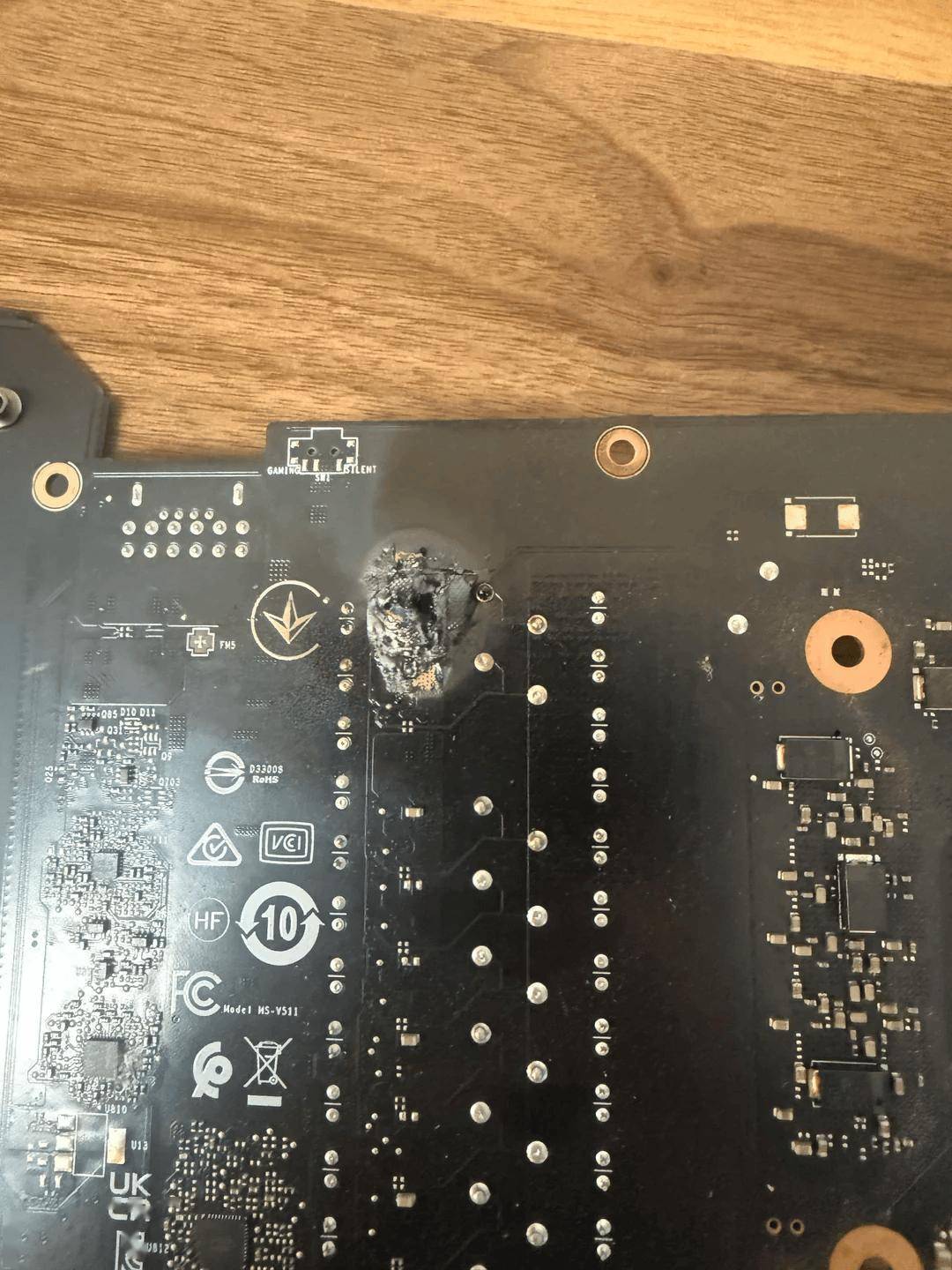

该用户在事后检查该显卡。照片显示,损毁区域位于散热器下方,紧邻 16Pin 供电接口。
从侧面观察,最初看似是普通的电容爆炸,但移除散热器后的 PCB 裸照揭示了惊人的破坏力:电路板上出现了一个清晰可见的焦黑孔洞。IT之家附上相关图片如下:
这意味着短路产生的瞬间高温不仅熔化了焊点,甚至直接烧穿了由多层玻璃纤维和铜箔构成的 PCB 基板。这种程度的物理损坏,通常只有在极高电流瞬间失控的情况下才会发生。
针对此次事故的成因,业内分析指向了显卡的 VRM(电压调节模块)区域:
  • 一种可能性是滤波电容率先失效,导致电压波动失控,进而击穿了负责调节电流的 MOSFET;
  • 另一种可能是 MOSFET 本身存在质量缺陷或老化,无法承受电流负荷而发生“雪崩效应”,产生巨大热量。
这位不幸的用户目前正陷入售后维权的被动局面。为了拍摄清晰的损坏照片以留存证据,他在未获厂商授权的情况下自行拆解了显卡。虽然用户声称拆解是在故障发生后进行的,但在 RMA(退货授权)流程中,厂商通常会严格审查产品的完整性。
