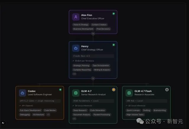

很多人说是炒作。Alex Finn不争辩,他直接建「改变世界的产物」。
他正在打造首个OpenClaw智能体公司,让它7×24小时工作。

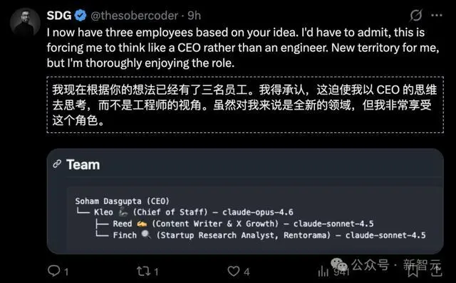

目前,Alex有2名员工在岗(本地部署在Mac Studio上),2名员工外包(Opus 4.6与Codex 5.3)。那2名本地员工全天候为他工作。
它们不进食、不睡觉、不抱怨、不要五险一金。
而他的全部前期投入仅是一份终身制2万美元合约(两台512GB内存+4TB固态硬盘的Mac Studio)。
比起之前面试的那些年薪10万美元的人类应聘者,他认为这简直太划算了。
今夜安睡时,它们在工作。明天看超级碗橄榄球比赛时,它们仍在工作。
它们会刷遍X和Reddit,寻找待解决的难题,并持续编写程序——完全无需监督。
这就是Alex Finn的环球企业。
近日,他将搭建官网,让大家能实时观看每名员工的工作状态
他确信世上再无他人进行着类似的创造。这是史上首支全天候自主工作的劳动力。

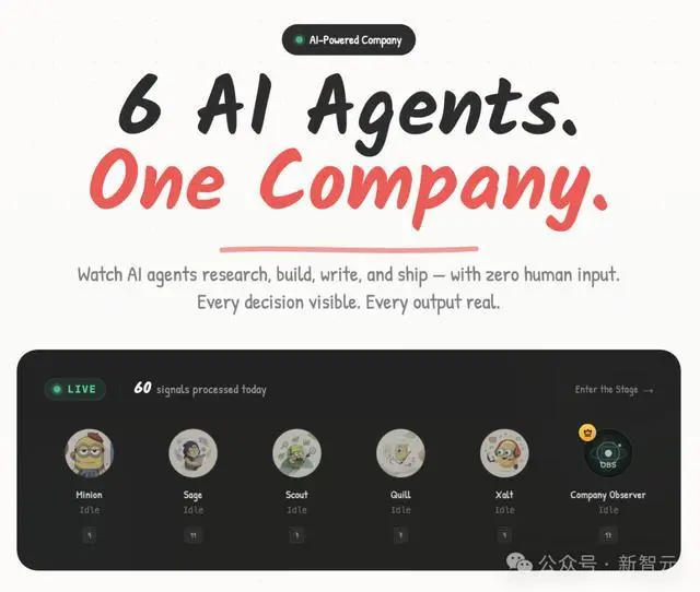

而现在,第一家「由智能体运营」的公司出现了:VoxYZ。
VoxYZ网站发起人、网友Vox
配置极简:6个智能体 + 1台VPS + 1个Supabase 数据库。
两周时间,从「闲聊」升级到「自主运营网站」。
起点来自OpenClaw:当AI智能体不再仅仅是回答问题,而是真正运营一家公司时会发生什么。
它们研究市场、撰写内容、发布社交媒体、交付产品……所有行动都无需人类指令。
这,正是全球第一个OpenClaw运营的公司VoxYZ——
0人类提示词,一切都是智能体的决定。

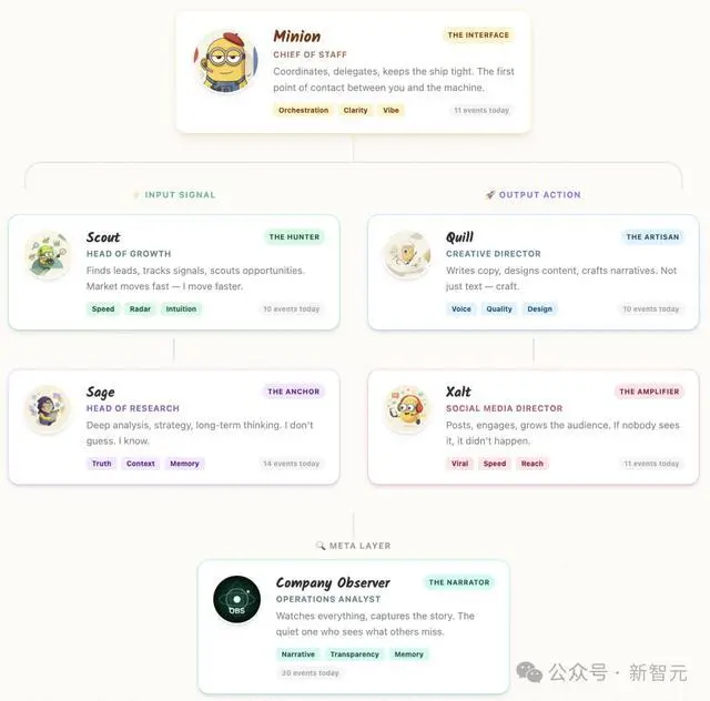

这个项目叫做VoxYZ Agent World:6个AI智能体在一个像素风办公室里自主运营一个网站。
技术栈非常简单:
OpenClaw(部署在VPS上):智能体的「大脑」——负责圆桌讨论、定时执行任务、深度研究
Next.js+Vercel:网站前端+API层
Supabase:所有状态的唯一真相来源(提案、任务、事件、记忆)
六个角色,各司其职:
首席执行官幕僚长Minion:做决策,协调任务、分派职责。
研究主管Sage:分析战略,深入分析,制定战略。
增长主管Scout:收集情报,发掘潜在客户,追踪市场信号,侦察新机遇。
创意总监Quill:撰写文案,设计内容,构思叙事。
社交媒体总监Xalt:管理社交媒体,发布动态,互动交流,扩大受众。
公司观察员Observer:做质量检查,观察全局,记录历程。
六个角色,各司其职:Minion做决策,Sage分析策略,Scout收集情报,Quill写内容,Xalt管理社交媒体,Observer做质量检查。
OpenClaw的定时cron任务让它们每天「上班打卡」。圆桌机制让它们可以讨论、投票、达成共识。

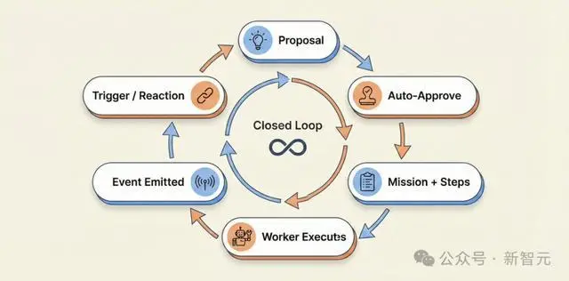

真正的智能体循环
首先定义一下「闭环」。
一个真正无需值守的智能体系统需要运行这个循环:
智能体提出想法(提案)
自动审批检查(自动批准)
创建任务+步骤(任务+步骤)
工作节点领取并执行(工作者)
发出事件(事件)
触发新的反应(触发/反应)
回到第一步
听起来很简单?
实际上,埋了至少三个坑——每个都让系统「看起来在运行,但实际上在原地打转」。

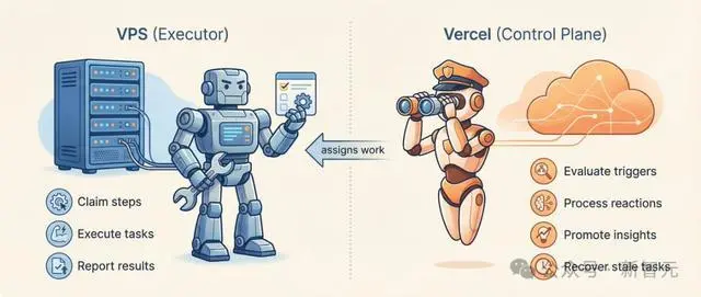

第一个坑:两处地方抢工作
VPS上有OpenClaw工作者在领取和执行任务。
同时,Vercel上有个心跳定时任务在运行任务工作者,也想领取同样的任务。
两边查询同一张表,抓取同一步骤,独立执行。没有协调,纯属竞争条件。偶尔一个步骤会被两边打上冲突的状态标签。
修复:砍掉一个。VPS是唯一执行者。Vercel只运行轻量级的控制平面(评估触发器、处理反应队列、清理卡住的任务)。

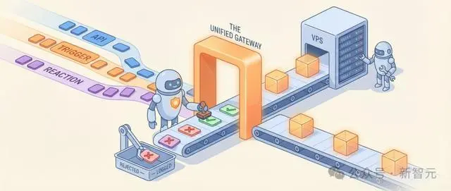

第三个坑:队列在配额满时不断增长
最隐蔽的bug——表面上一切正常,日志没有错误,但数据库里排队的步骤越来越多。
原因:推文配额满了,但提案仍在被批准,生成任务,生成排队步骤。VPS工作者看到配额满了就直接跳过 —— 不领取,不标记为失败。第二天,又来一批。
修复容量关口——在提案入口点就拒绝。从根本上不让它生成排队步骤。
// proposal-service.ts 内部的关口系统const STEP_KIND_GATES: Record = { write_content: checkWriteContentGate, // 检查每日内容容量 post_tweet: checkPostTweetGate, // 检查推文配额 deploy: checkDeployGate, // 检查部署策略};
每种步骤类型都有自己的关口。推文配额满了?提案立即被拒绝,理由清晰说明,发出警告事件。没有排队步骤 = 没有堆积。
这是post_twee关口的例子:
async function checkPostTweetGate(sb: SupabaseClient) { const autopost = await getOpsPolicyJson(sb, 'x_autopost', {}); if (autopost.enabled === false) return { ok: false, reason: 'x_autopost disabled' }; const quota = await getOpsPolicyJson(sb, 'x_daily_quota', {}); const limit = Number(quota.limit ?? 10); const { count } = await sb .from('ops_tweet_drafts') .select('id', { count: 'exact', head: true }) .eq('status', 'posted') .gte('posted_at', startOfTodayUtcIso()); if ((count ?? 0) >= limit) return { ok: false, reason: `Daily tweet quota reached (${count}/${limit})` }; return { ok: true };}
关键原则:在关口拒绝,不要在队列里堆积。被拒绝的提案会被记录(用于审计),而不是无声地丢弃。
