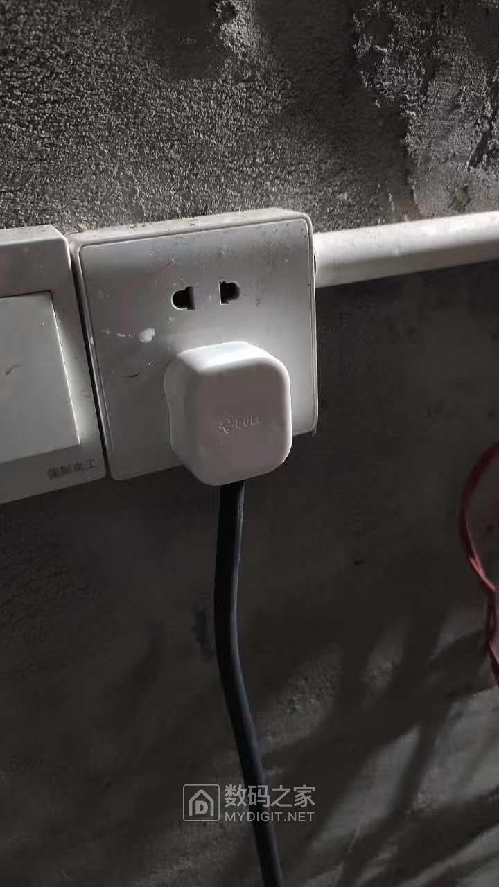

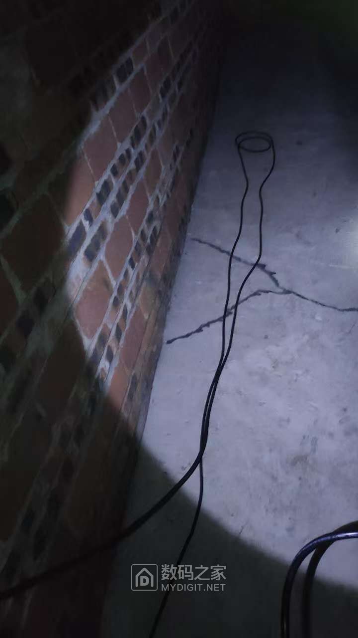

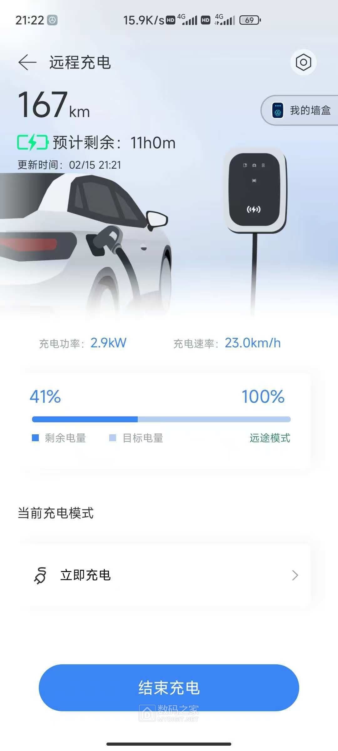

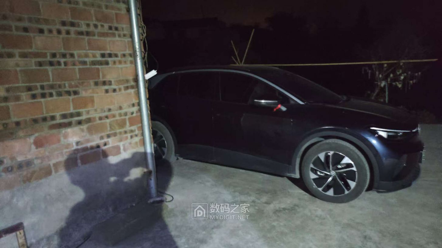

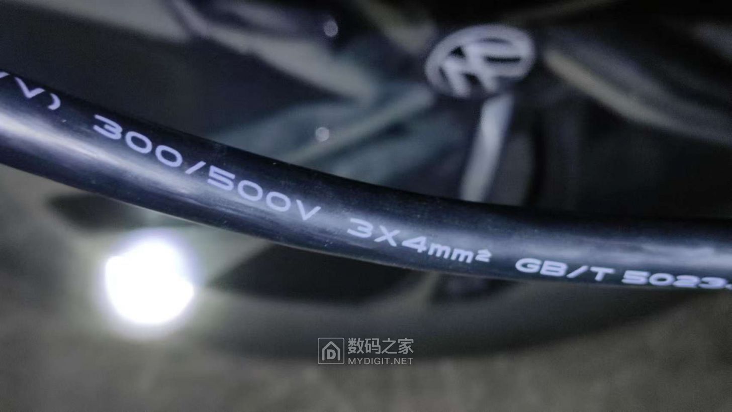

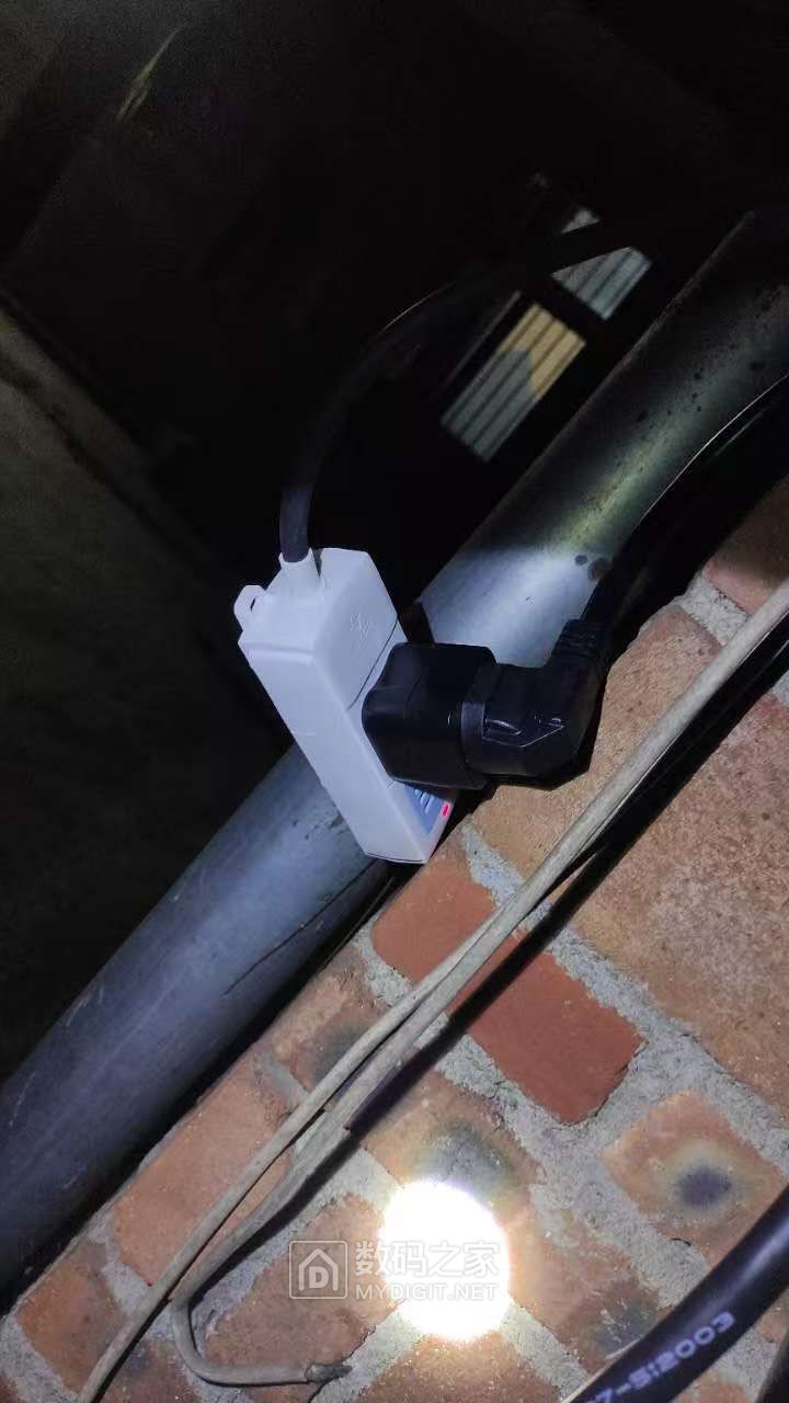

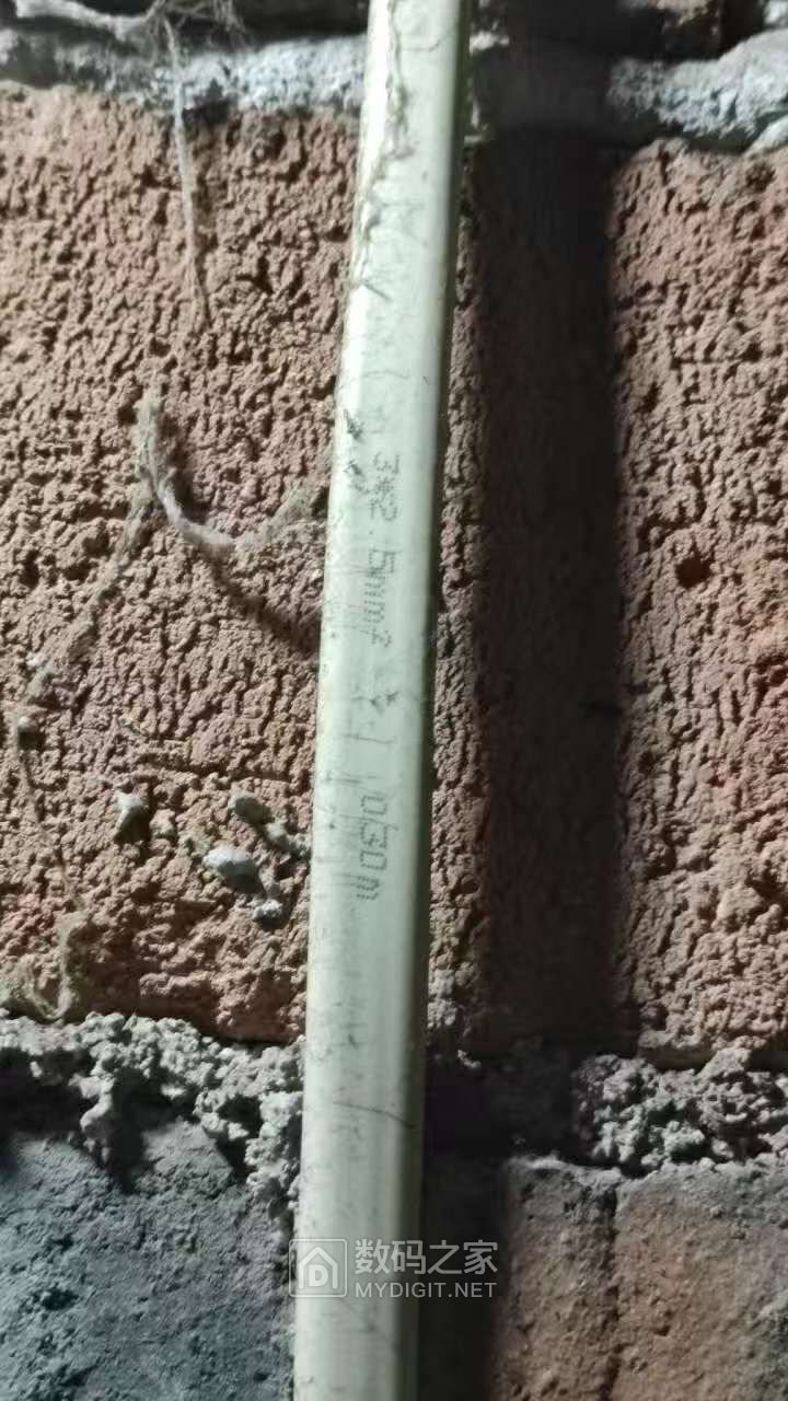

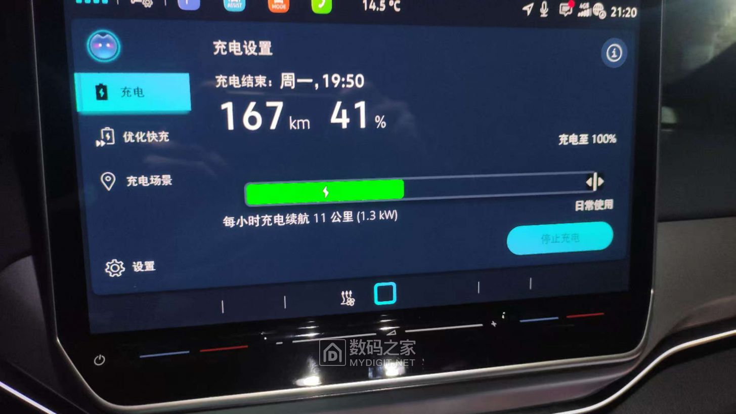

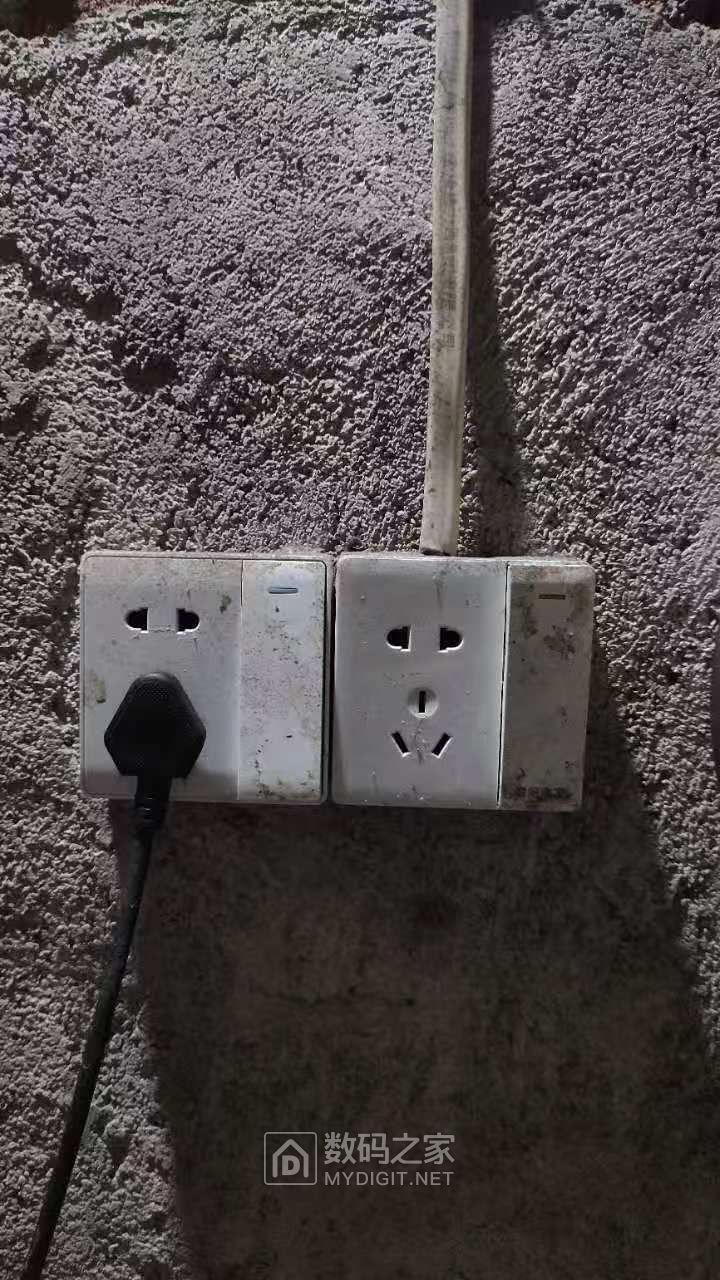

俗话说是驴子是马溜溜才知道,都说我搓的1.5MM插线板带不起16A的随车充,这就在老家实战试试
主线用的3*4mm,当时考虑的是电热水器+电磁炉+电炒锅同时使用30A电流,支路用的2.5mm能带两个插座20A电流,自己打的接地桩
总结:1.5MM用在16A的随车充上。
1、线路一点点发热都没有,或者感觉不到发热。
2、10A转16A转接头一点点发热没有,或者感觉不到发热。
3、公牛10A插线板一点点发热没有,或者感觉不到发热。
4、10A 86插座,这里就要提一下,最开始接在带开关的86插座上,有轻微发热,且伴随高频电流声,推测是开关触点通过大电流发出的声音,换到另外一个不带开关的插座上一切正常,没有电流声也没有发热。
经验总结:
1、大电流场所,尽量少用点触式开关。
2、电缆不能盘在一起,需分散避免可能发热量聚集。
3、国际电工的插座质量很一般,能用不好用,插拔显得松散。
4、国标1.5mm带16A电流毫无压力。
