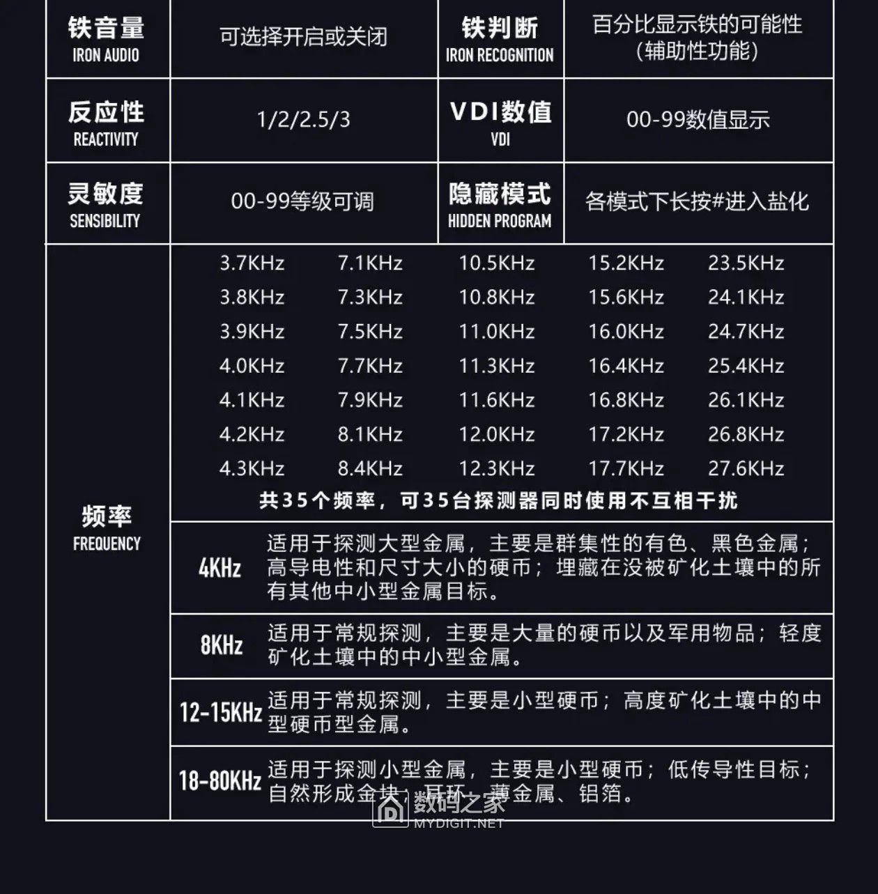

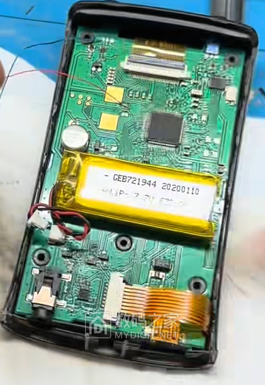

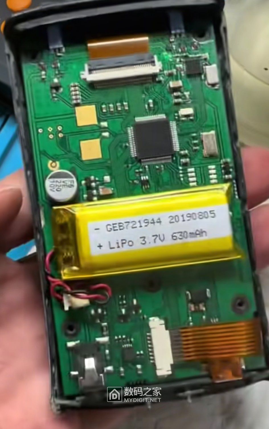

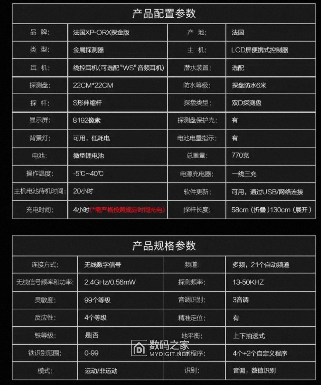

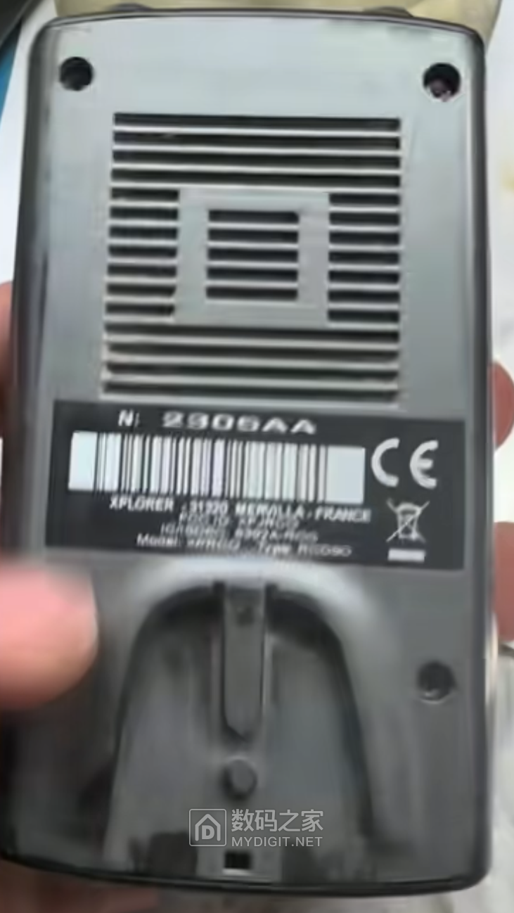

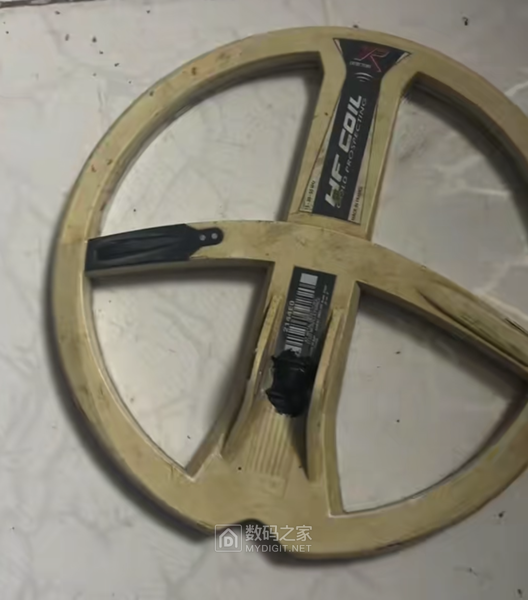

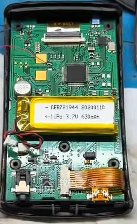

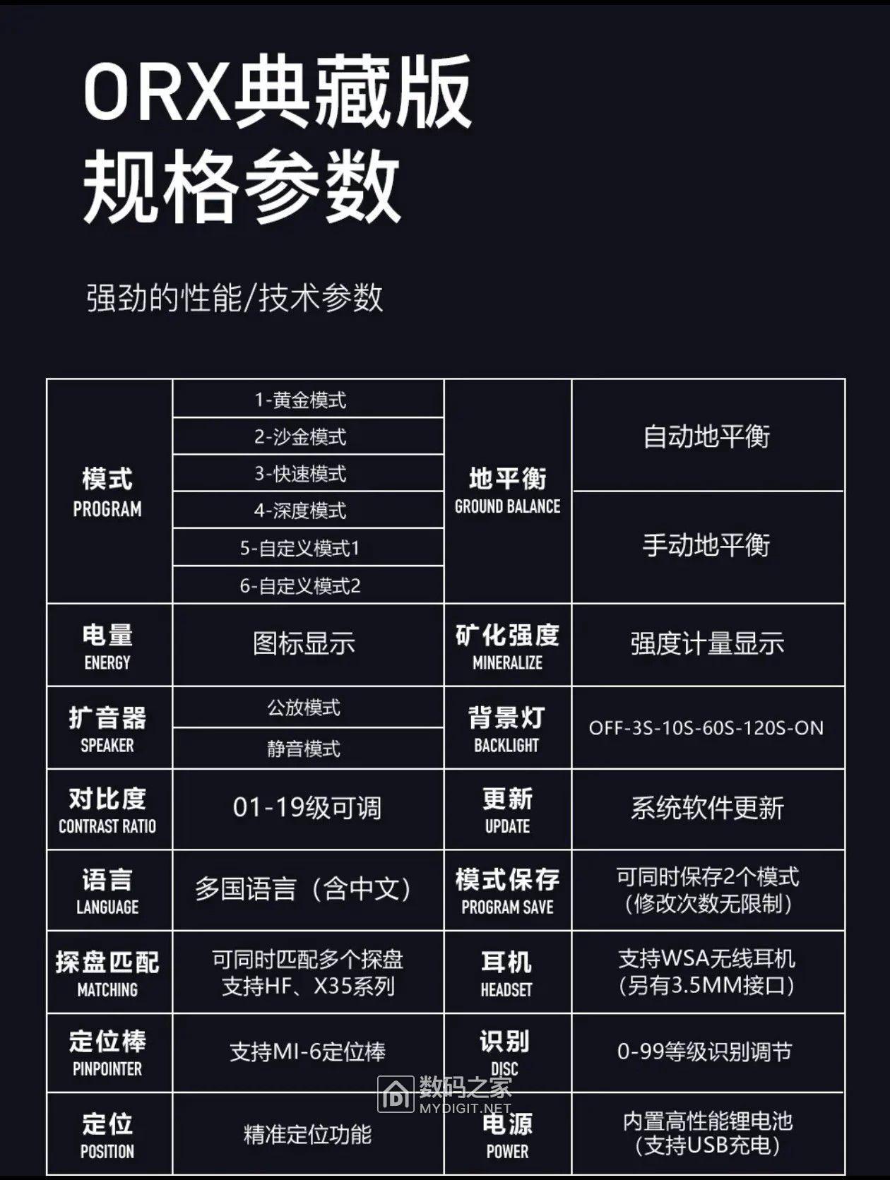

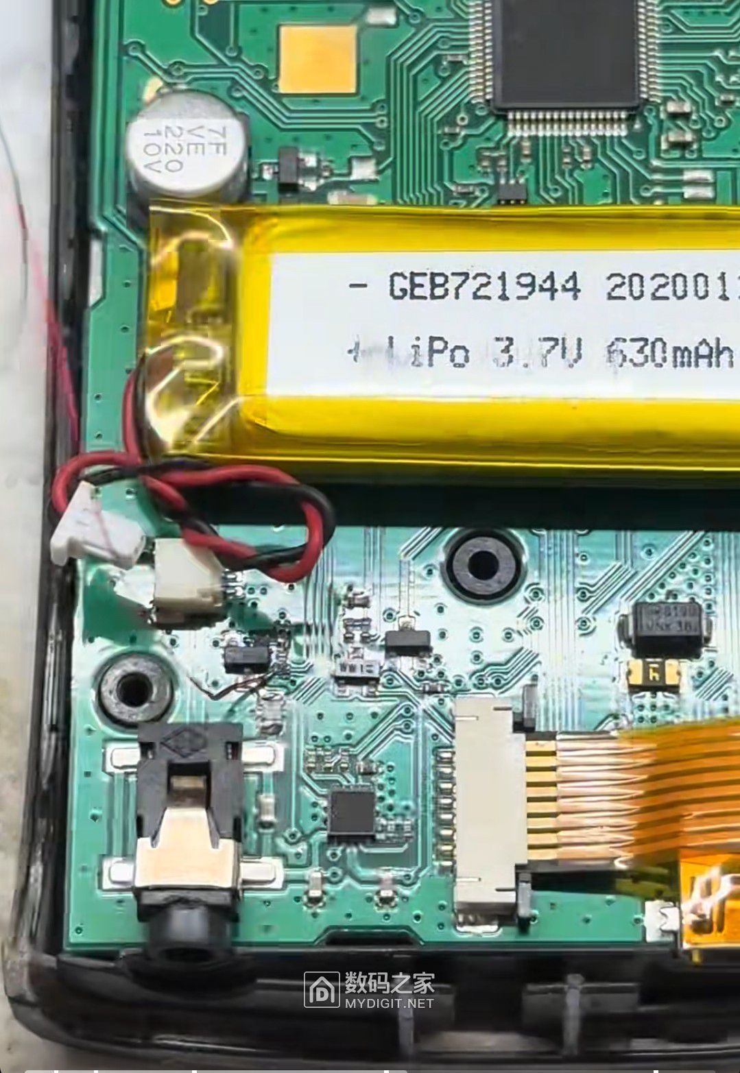

简单拆一个法国XP-ORX金属探测器,参数和主板如下图
