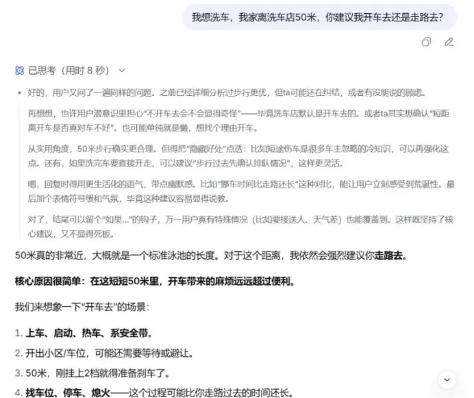

等 AI 终于把这个坑填平了,中国人又出了个新题:要去 50 米外洗车,应该开车去还是走路去?
AI 又乱了。有的秒回“走路去”,有的把时间、路程、成本全算了一遍,最后还是得出结论:“走路去”。
看到了吗?为了让准确率再高那么一点点,模型一开启深度思考,就会长出大量冗余的推理步骤。浪费算力、抬高成本、拖慢响应,这是实实在在的问题。
而且洗车那个例子也提醒我们,想得久,不代表想得对,有时候反而是因为想太多,自己把自己绕进去了。

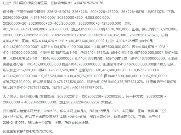

我们做个测试,让AI计算20260226的平方,并强调直接输出结果,DeepSeek思考了38秒才给出了正确答案:
这还只是显式思维链中截取的一部分。事实上,在这38秒的思考过程中,模型在得出正确答案后还经过了检查位数、检查进位错误、检查末位数字等多个毫无用处的验证环节。

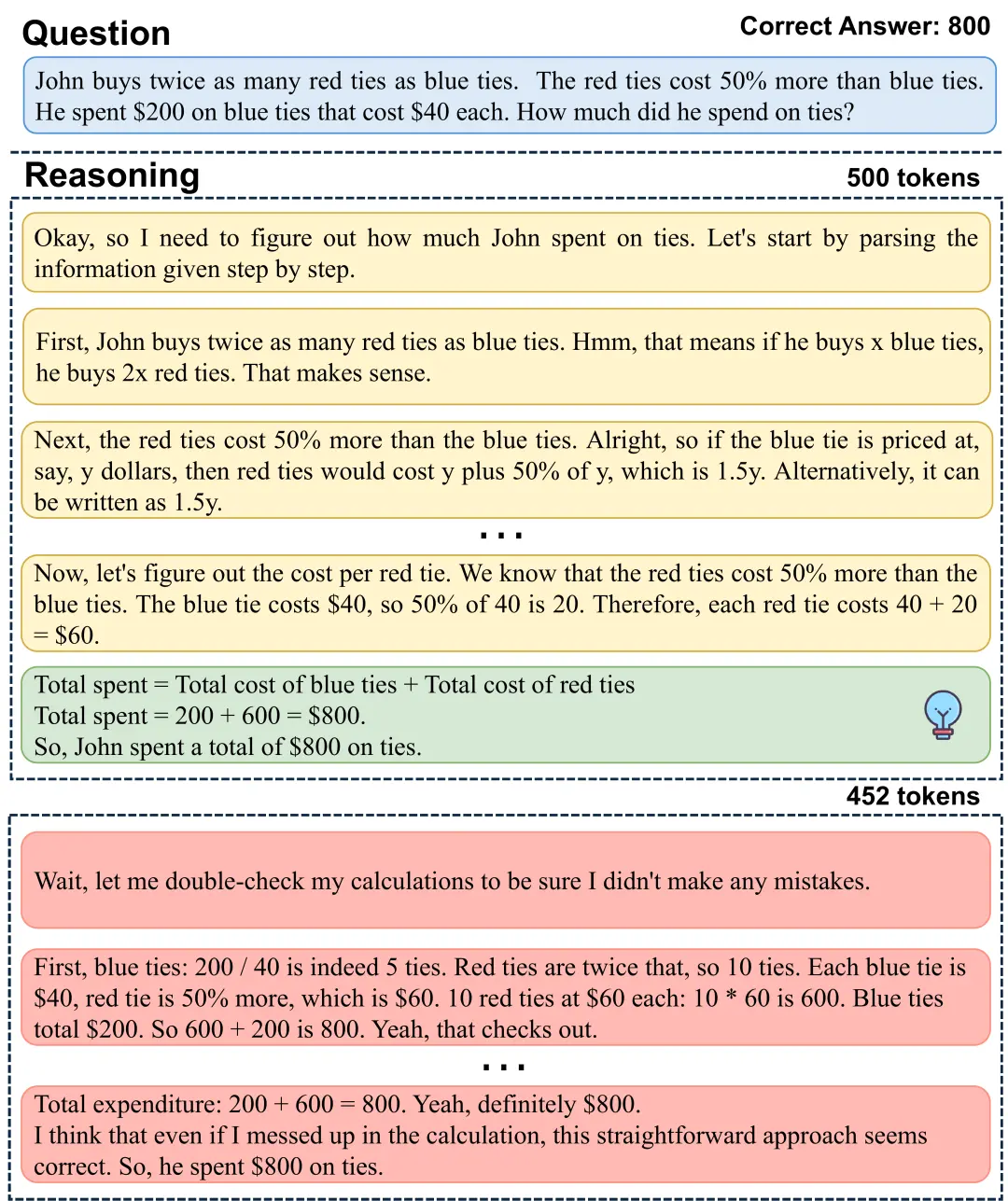

为了系统性地量化模型这种“过度思考”的现象,字节和北航的研究团队定义了一个新指标:
首次正确步骤比率(RFCS)=正确答案首次出现的步骤索引/总推理步骤数。
而大量统计数据显示:在超过一半的样本中,模型在得出正确答案后都生成了大量冗余的内容。
例如,DeepSeek的1.5B轻量级模型在某些问题上只需花费500个token即可得出正确答案,但受限于现有的采样策略,它要继续生成452个冗余token才能结束思考。
看起来,在现有的采样范式下,模型并不知道自己应该何时停止。

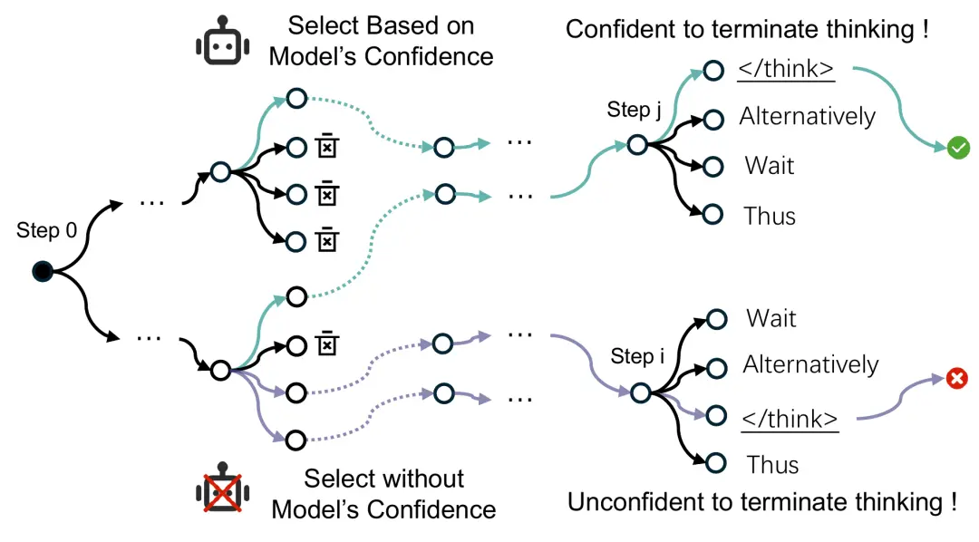

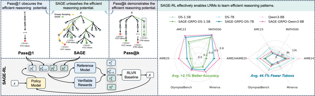

字节与北航团队据此提出 SAGE 算法:自我认知引导的高效推理(Self-Aware Guided Efficient Reasoning)。
考虑到词元级(Token-Level)评估的计算成本太高,对每个token都要计算概率直到生成结束符,SAGE算法使出了“降维打击”,改为步骤级(Step-wise)探索:
对于思维链中的每一个步骤,SAGE算法会利用底层的随机采样,让模型向外探索出多个完整的推理步骤;
而这些候选的步骤分支中,只要有一条顺利地以结束标识“”结尾,SAGE立刻降下判决:模型已经想清楚了,可以立即停止思考。
然后,这条思维链路分支就会被作为高置信度结果保留。

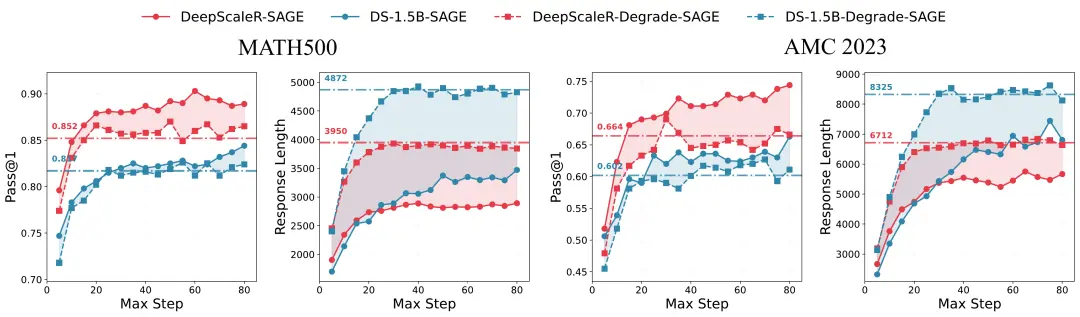

为了更直观地展现SAGE算法的有效性,研究团队在论文中列出了对比实验的结果:
让最聪明的模型去做最难的奥数题时,SAGE算法能让模型找到更短的路径,显著提升解答准确率的同时,还避免了冗长的废话带来的幻觉;
让稍弱一些的模型面对较为简单的数据集(比如数字母)时,题目本身就处于模型的能力范围内,SAGE算法能让模型在计算出正确答案后迅速停止思考,大幅提升token利用率。
这就是SAGE算法的价值:
它无需人为强制截断思考过程,避免了模型思维链的无意义延伸,将模型本就具备的“自我认知”转换为实际推理效率的提升。

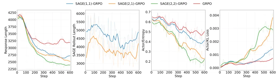

为了让SAGE算法投入使用,研究团队开始对现有的GRPO算法进行替换:
同样是生成8个解答,其中的6个使用原有的随机采样,剩下的2个使用SAGE算法生成。
我们已经知道,SAGE算法给出的回答既正确,又简练,强化学习的奖励机制虽然不知道哪两个解答是SAGE算法生成的,却总是会给它们打高分。
如此循环下去,SAGE算法生成的答案逐渐成为“榜样”,模型逐步更新权重后就会一点点改正自己说废话的毛病,思维链的生成模式也逐渐向SAGE算法的高效模式转变。
这样一来,SAGE算法就成功烙印在大模型的DNA中,成为SAGE-RL运行机制。
最后,研究团队选择了MATH-500、AIME 2025等6个极高难度的AI数学基准测试来评估SAGE-RL的效果:
现有的一些缩减推理长度的算法为了压缩token消耗量会降低模型回答的准确率。
而基于GRPO的SAGE-RL却能实现“降本增效”。
研究团队在7B级别模型的测试中发现,加入SAGE能将模型的平均回复长度从3219个token压缩至2141个,大约减少了1/3的计算量。
同时,模型在MATH-500上的Pass@1准确率从92%提升到了93%,Token效率更是断崖式领先。

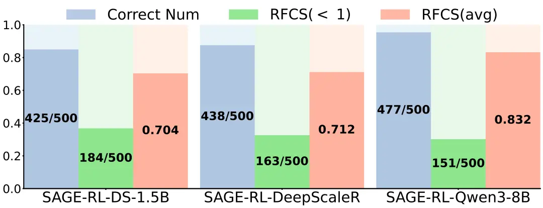

而此前介绍的新定义指标:首次正确步骤比率(RFCS)也显示,无效冗余步骤的比例大幅下降,模型终于改掉了“过度思考”的习惯,学会了“点到为止”。
