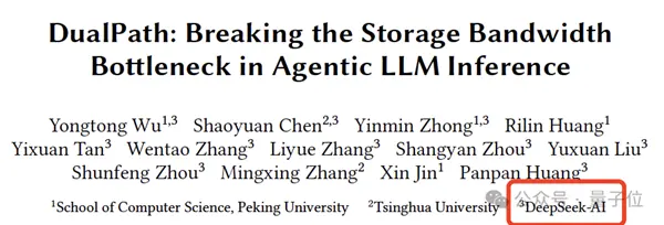

DeepSeek和北大、清华在ArXiv悄咪咪地上了一篇论文,发布了一个全新的针对智能体的推理框架:DualPath。

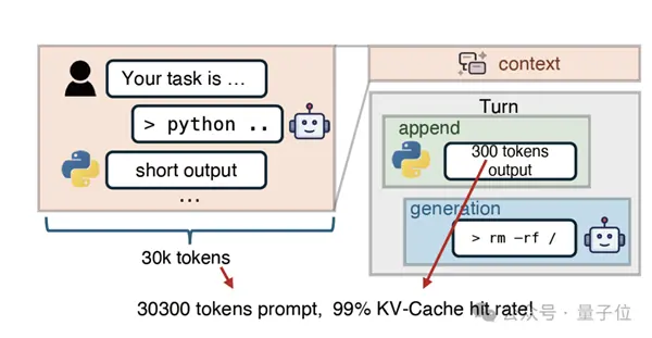

之所以这样做,是因为在当前的智能体应用中,对话轮数多且上下文长,KV-Cache命中率通常高达95%以上。
这意味着,每一轮对话都要搬运海量的“旧记忆”,推理性能的瓶颈已经从“计算”转移到了“搬运”上。

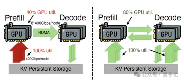

在现有的预填充-解码分离(PD-disaggregated)架构中,所有的加载任务都拥挤在预填充引擎(PE)的存储网卡上,导致带宽瞬间饱和;
与此同时,解码引擎(DE)的存储网卡却在闲置,造成了严重的资源错配。

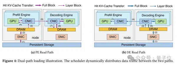

针对这些问题,DualPath构建了创新的双路径模型:
路径 A(传统):存储→PE,缓存直接读入预填充引擎。
路径 B(新增):存储→DE→PE,缓存先读入解码引擎的缓冲池,再通过RDMA传输给预填充引擎。

通过在两条路径间动态分配负载,系统将集群中原本闲置的解码侧存储网卡(SNIC)带宽彻底释放,构建起一个全局可调度的存储I/O资源池。
具体来说,为了支持层级流式处理,DualPath在PE和DE上均分配了少量DRAM缓冲区(PE/DE Buffer),并针对不同阶段设计了精细的数据流:
PE读取路径: 命中Token的KV-Cache从存储读入PE缓冲区。在每层计算前,该层缓存传输至PE HBM,与计算过程重叠执行。计算完成后,全量KV-Cache传回DE缓冲区以形成完整上下文。
DE读取路径: KV-Cache直接进入DE缓冲区。在PE预填充期间,对应层的缓存跨节点传输至PE HBM(计算重叠)。计算结束后,PE仅需传回新生成的KV-Cache片段与DE原有缓存合并。
解码与持久化: DE缓冲区接收完整KV-Cache后启动解码,执行H2D拷贝并随后释放CPU内存。虽然引入缓冲增加了DRAM压力,但能显著降低GPU显存占用并优化首字延迟(TTFT)。生成过程中,每累积满一个Block(如 64 Token)即触发异步持久化。

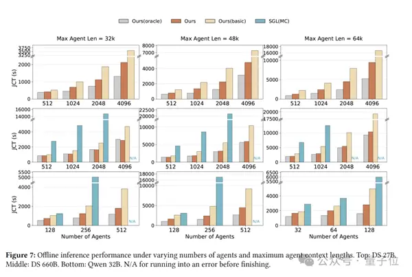

在实验阶段,DualPath在DeepSeek-V3、Qwen等模型上进行了测试,场景覆盖了离线Rollout和在线服务。
如开头所说,在离线推理中,DualPath 将端到端吞吐量提高了高达1.87倍,在线服务吞吐量平均提升1.96倍,显著降低了首字延迟(TTFT),且保持了极其稳定的Token间延迟(TBT)。

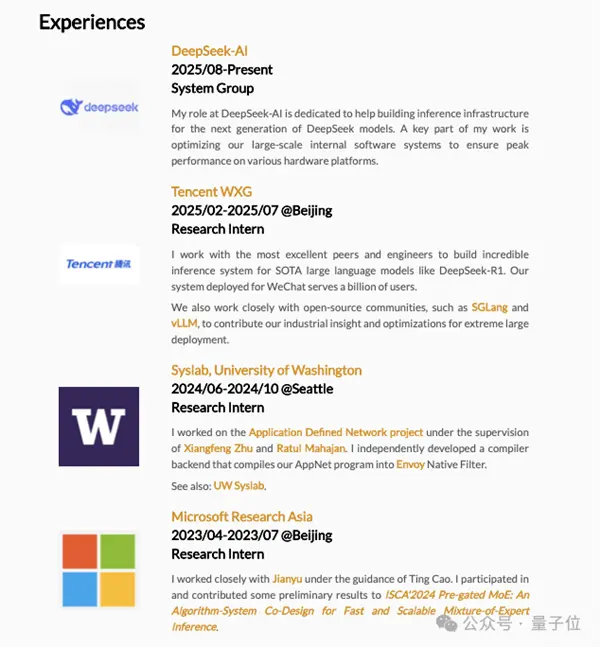

这篇论文的第一作者吴永彤,是北京大学的博士生,师从金鑫教授。
他的研究方向聚焦于系统软件与大模型基础设施(LLM Infrastructure),尤其是推理系统的工程优化与规模化部署。
他目前在DeepSeek系统组,参与下一代模型的推理基础设施建设,负责大规模软件系统在多硬件平台上的性能优化。
此前,他还曾在腾讯、华盛顿大学,微软亚研院等机构实习。
