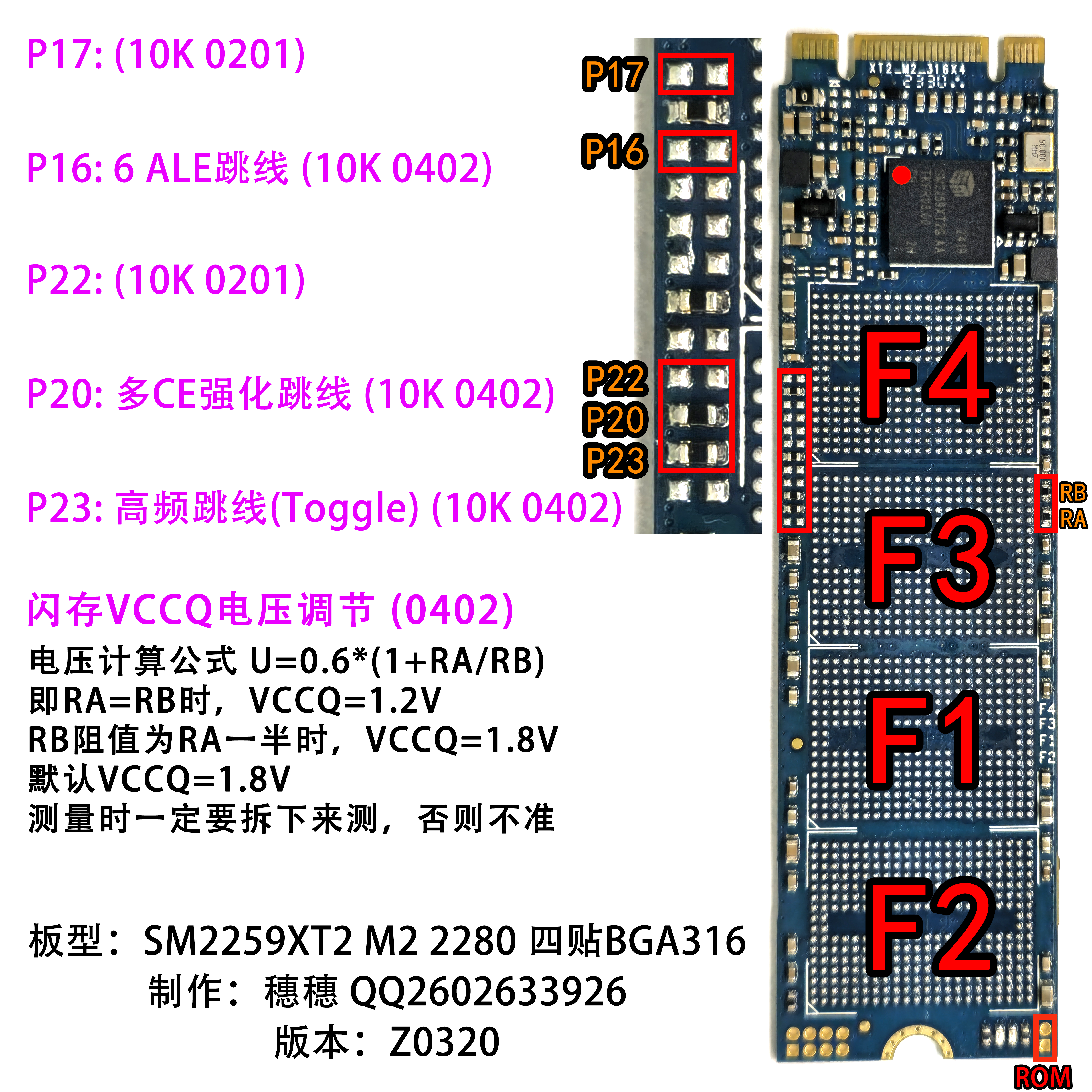

[SMI] SM2259XT2 M2 2280 四贴BGA316 跳线图
发表于 2026-3-20 01:28:26 | 显示全部楼层 |阅读模式
前两天打包了一批这个4贴316的板子回来
顺便量了下跳线 做了个图

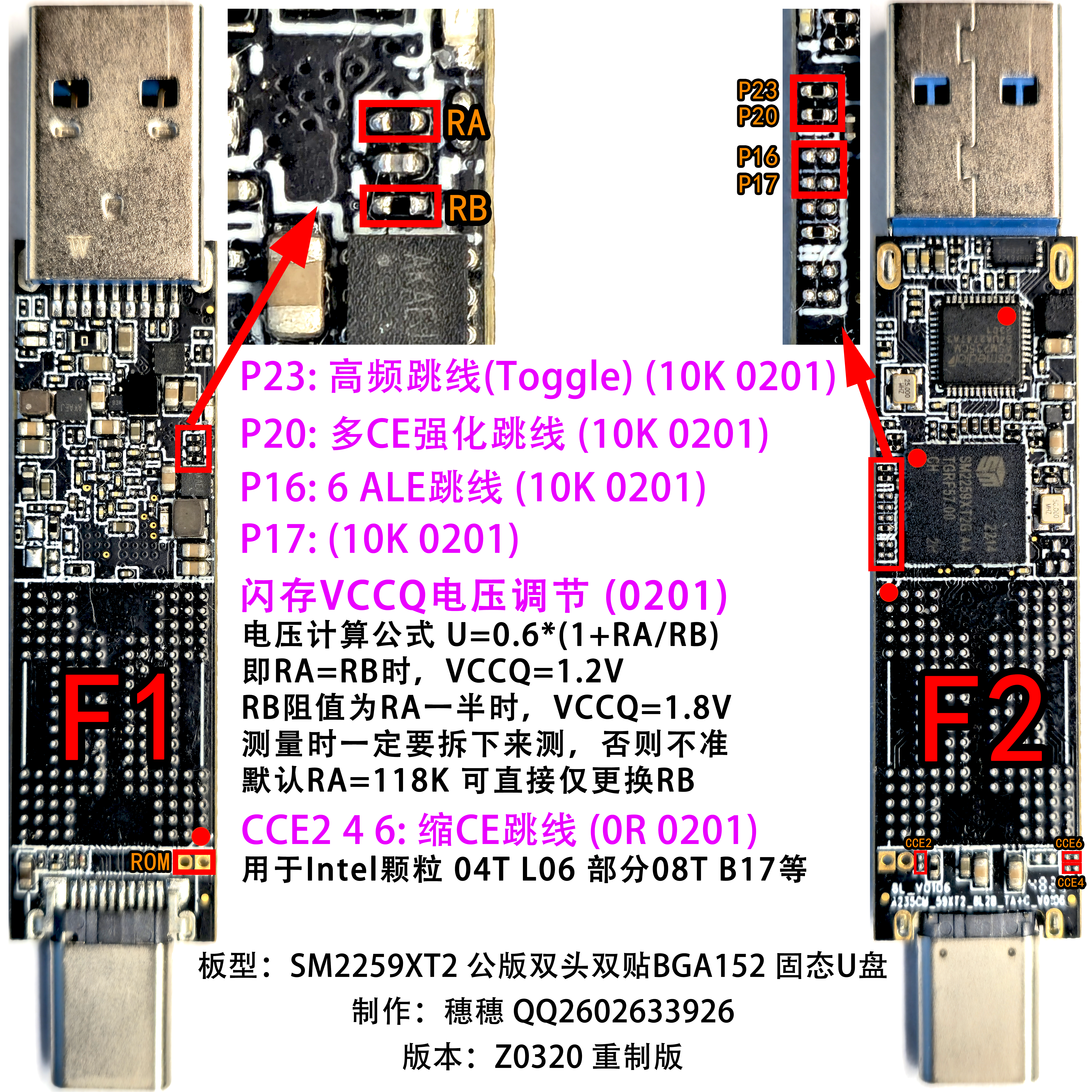

然后顺便把之前那个592的USSD的图重新做了一版
之前那个图片 颜色有点丑 强迫症犯了就重新做了下

M2:http://xmrom.kmdns.net:12345/SM2259XT2%20M2%202280%20%E5%9B%9B%E8%B4%B4BGA316.png
USSD:http://xmrom.kmdns.net:12345/SM2259XT2%20%E5%85%AC%E7%89%88%E5%8F%8C%E5%A4%B4%E5%8F%8C%E8%B4%B4BGA152%20%E5%9B%BA%E6%80%81U%E7%9B%98.png
