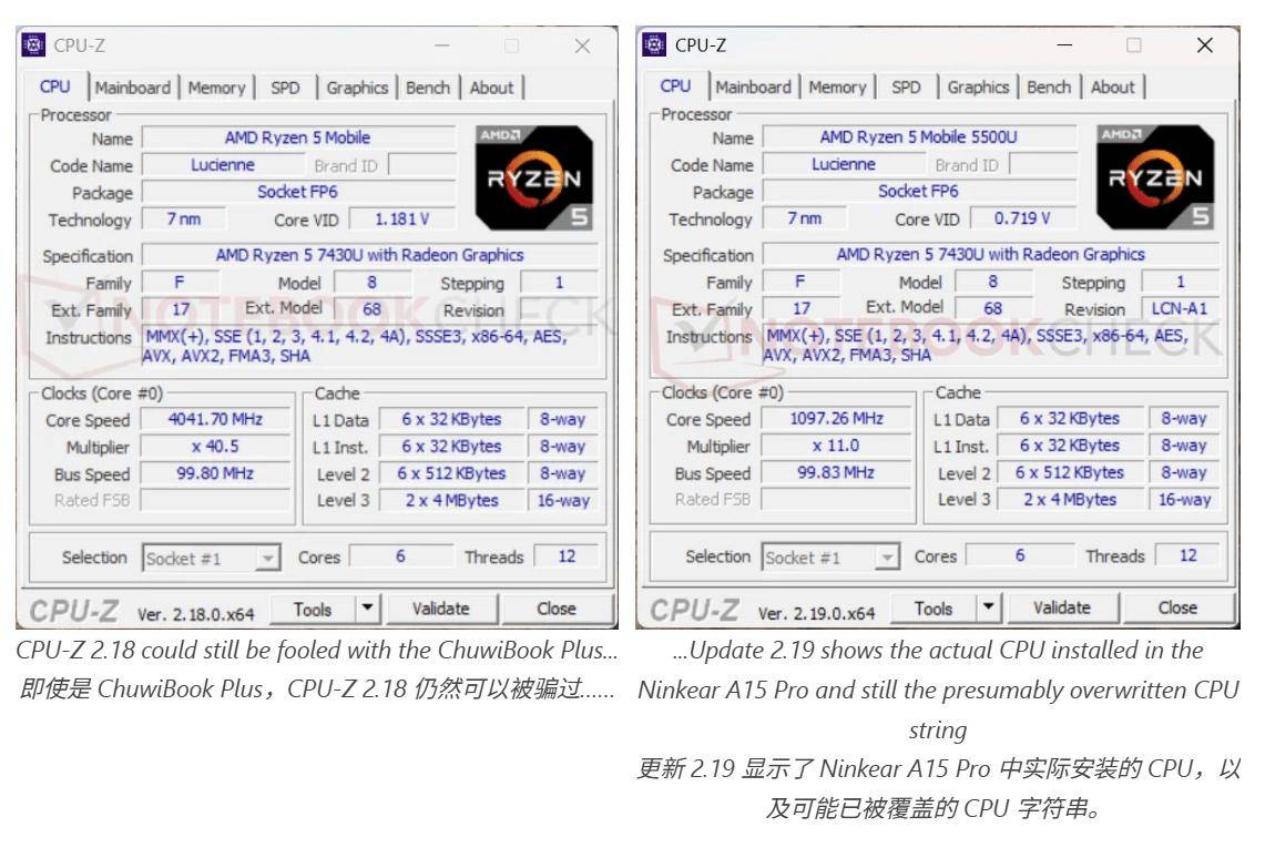

据报道,该媒体曾在去年夏季收到了 Ninkear 提供的 A15 Pro 笔记本样机并进行评测,当时确实检测到了 7430U。不过根据读者反馈,市售版本(尤其是近期出货的批次)可能存在虚标 CPU 现象。

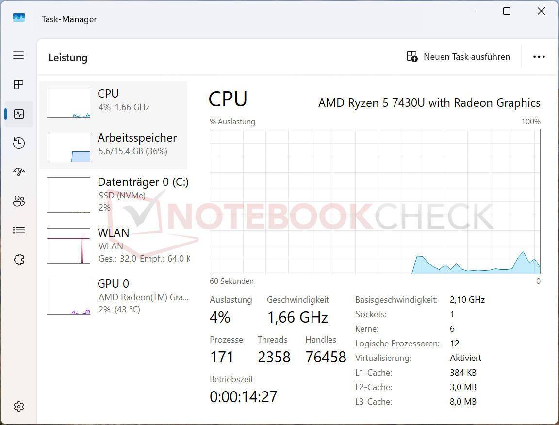

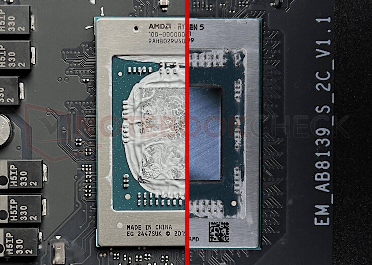

该媒体为此从电商渠道随机购入一台 Ninkear A15 Pro 进行检测,结果发现存在和驰为一样的虚标现象。BIOS、系统任务管理器显示为锐龙 5 7430U,但拆机可以看到处理器的 OPN 编号为 100-000000375,对应锐龙 5 5500U。

▲ 左:5500U 主板,右:7430U 主板
据悉,随着事件逐步发酵,越来越多品牌正在卷入这场风波。但目前已发现的相关笔记本和主板均由 ODM 厂商“深圳市亿道信息股份有限公司”制造。并且去年的正常样机和今年 3 月的问题零售机均使用相同主板,说明确实存在不同生产批次。
同时,用户反馈虚标的时间点多集中于去年年末,该媒体由此推测,厂商很可能在去年夏秋期间将处理器从 7430U 更换为 5500U,同时配合 BIOS 修改进行“伪装”。
并且 AMD 处理器可以通过 MSR 寄存器修改“处理器名称字符串”(IT之家注:PNS),从而修改 BIOS、Windows 系统和大多数检测工具×的显示处理器型号。而 5500U 和 7430U 在大部分参数上相似,能够让伪装更加天衣无缝。
不过 CPU-Z 官方最近更新了 2.19 版本,已经能识别这种伪装并显示真实的 CPU 型号。
