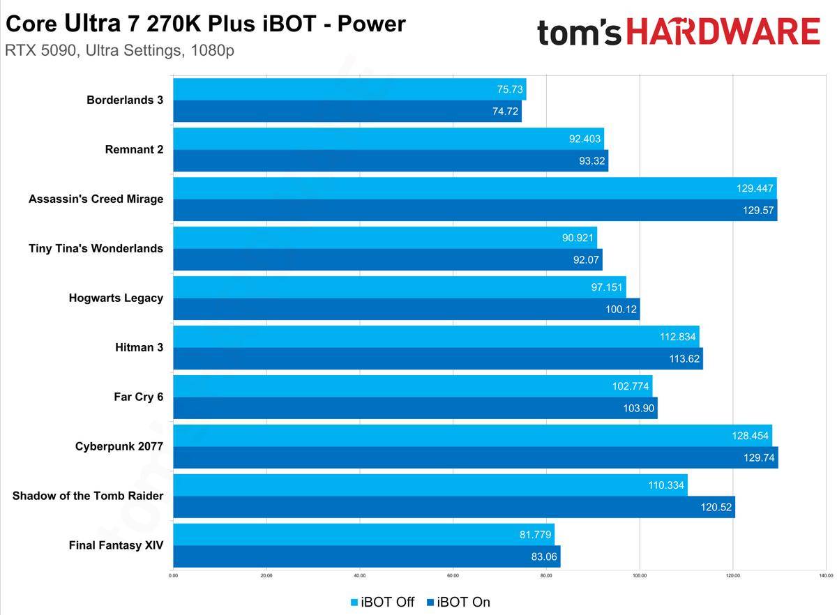

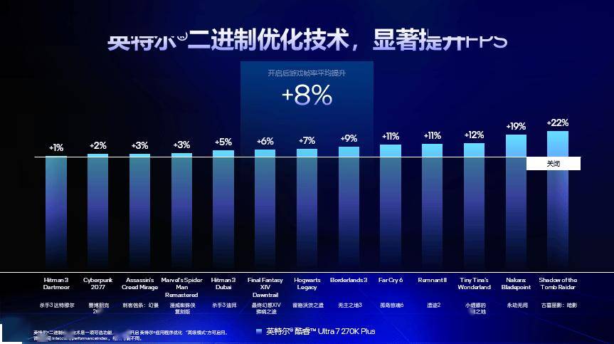

科技媒体 Tom's Hardware 昨日(3 月 26 日)发布博文,在英特尔酷睿 Ultra 200S Plus 系列芯片上测试二进制优化工具(iBOT),发现游戏平均帧率提升约 8%,峰值达 18%。
IT之家注:二进制优化(Intel Binary Optimization Tool,iBOT)能够提高处理器的每周期指令数(IPC),在二进制层面将“通用 x86 指令”精准转化为“英特尔专属 x86 指令”。通俗解释就是把通用的软件语言,实时翻译成最适合英特尔芯片听懂的“方言”,让芯片干活更快,且不需要软件开发商重新写软件。

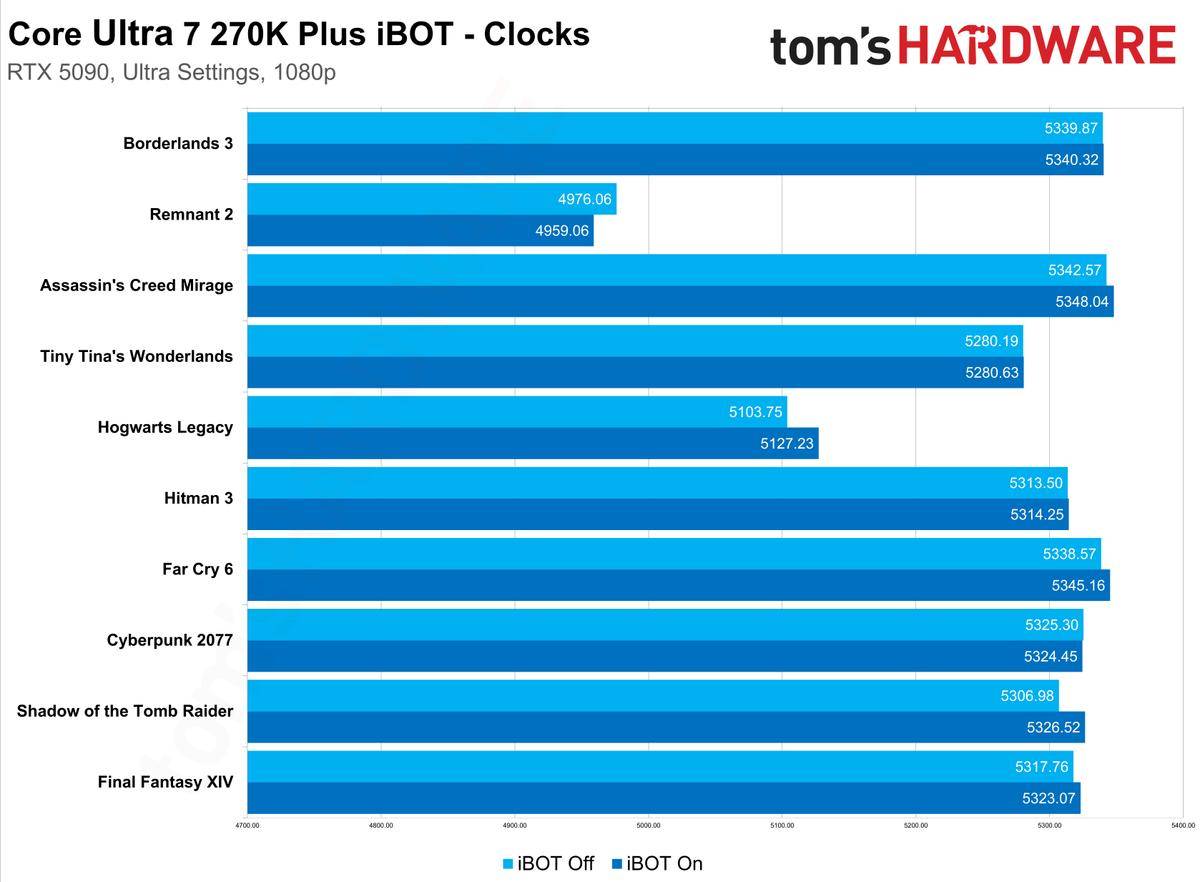

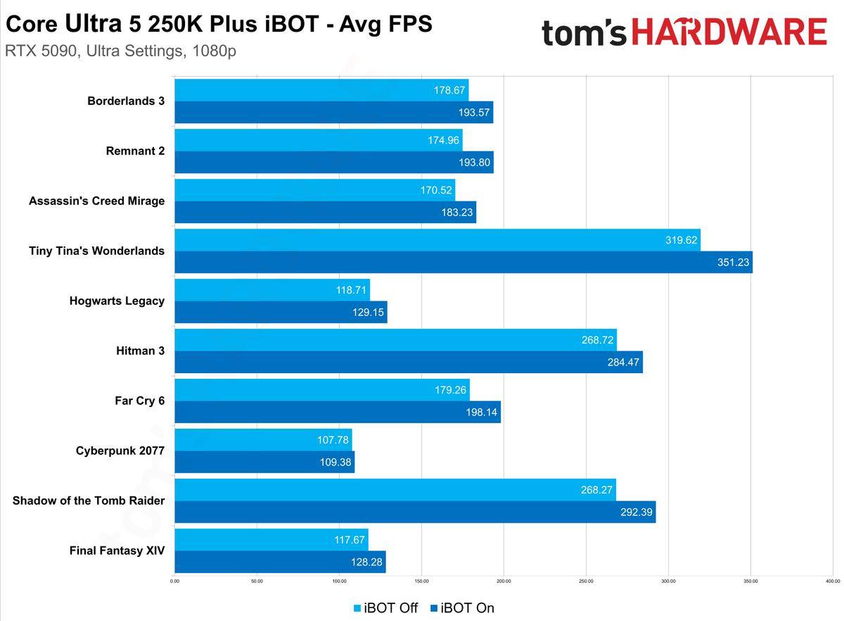

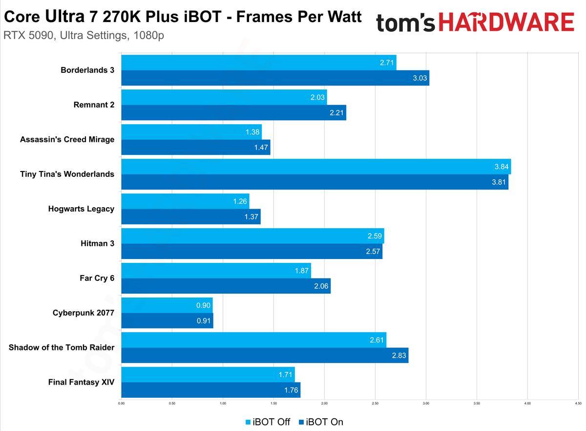

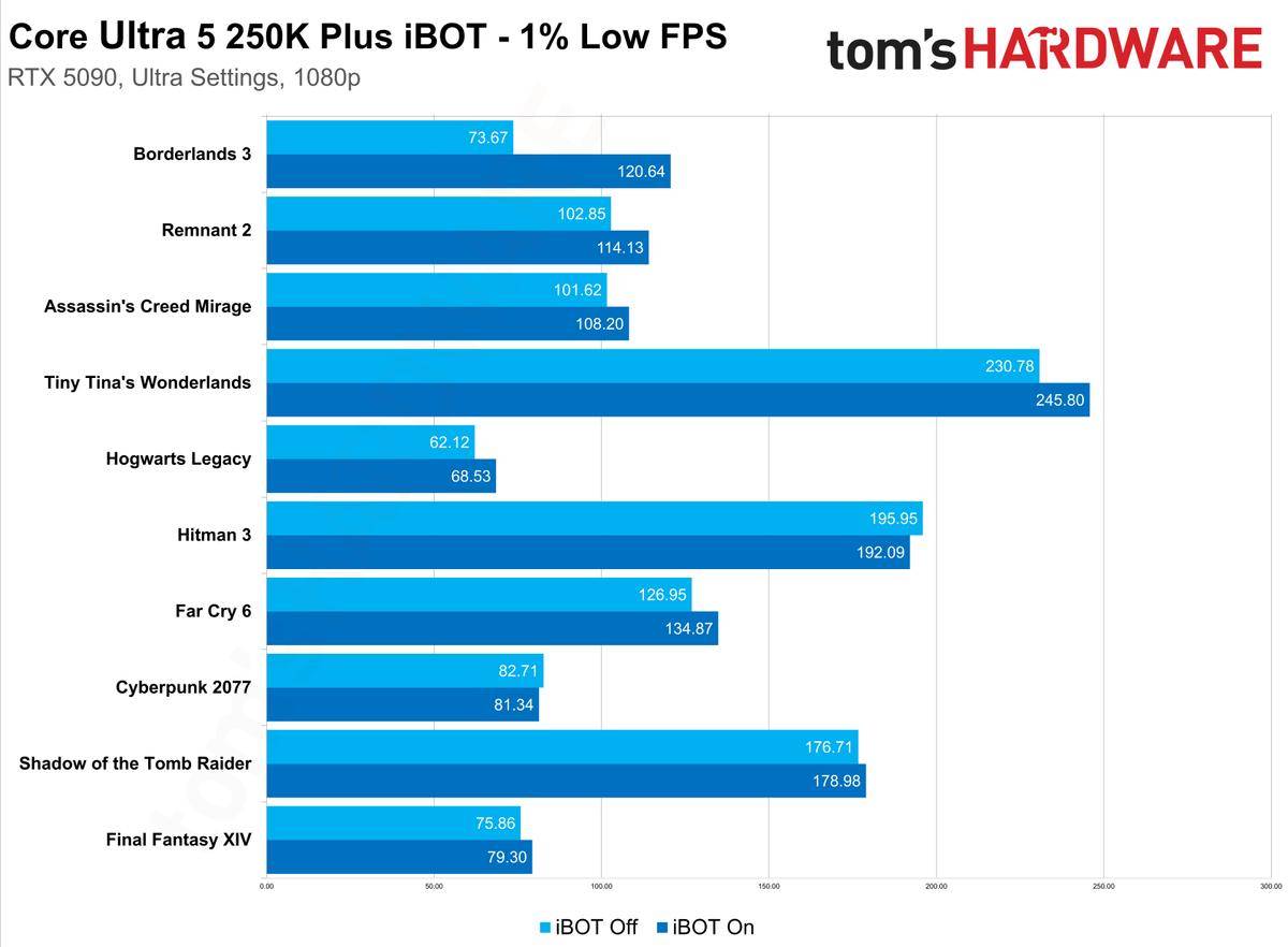

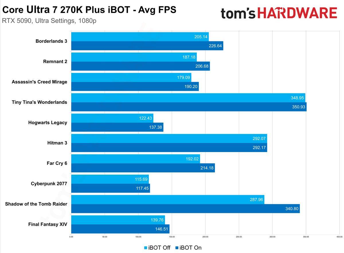

该媒体在酷睿 Ultra 200S Plus 系列处理器上,测试 10 款支持 iBOT 工具的游戏,发现启用后平均帧率提高约 8%。
其中酷睿 Ultra 7 270K Plus 表现亮眼,在《古墓丽影:暗影》中实现高达 18% 的性能飞跃,IT之家附上相关图片如下:

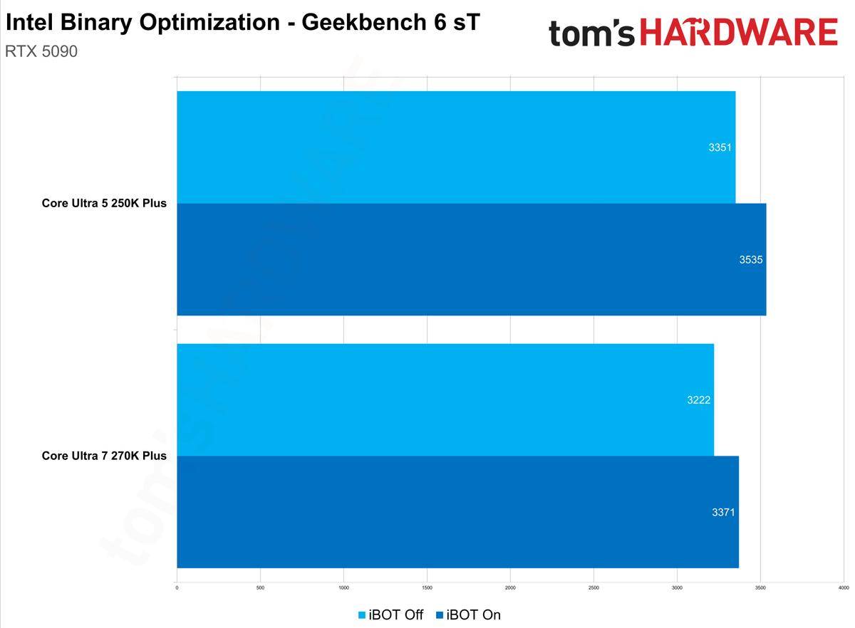

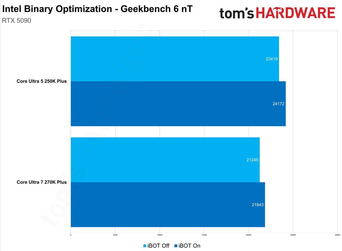

Geekbench 基准测试也显示,开启 iBOT 后单核与多核性能分别提升 5% 和 3%。
