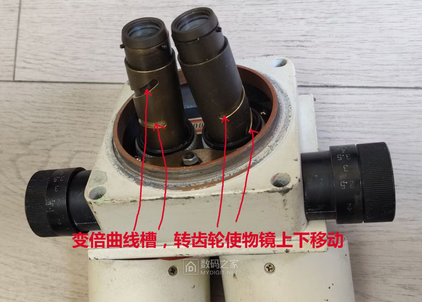

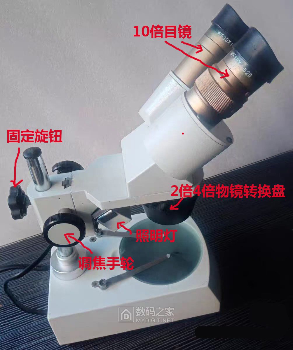

由于此前对体视显微镜不了解,第一次买了台20倍40倍双固定倍率的,使用一段时间后,感觉不顺手,一是20倍倍率仍感觉偏大,二是倍率固定,限制了使用效果。
卖了此机后,又买了台7-45倍连续可调的,实际使用比较满意。
拍了几张图,以作对比。

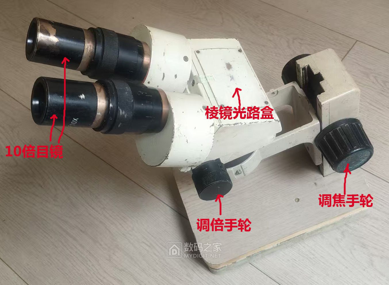

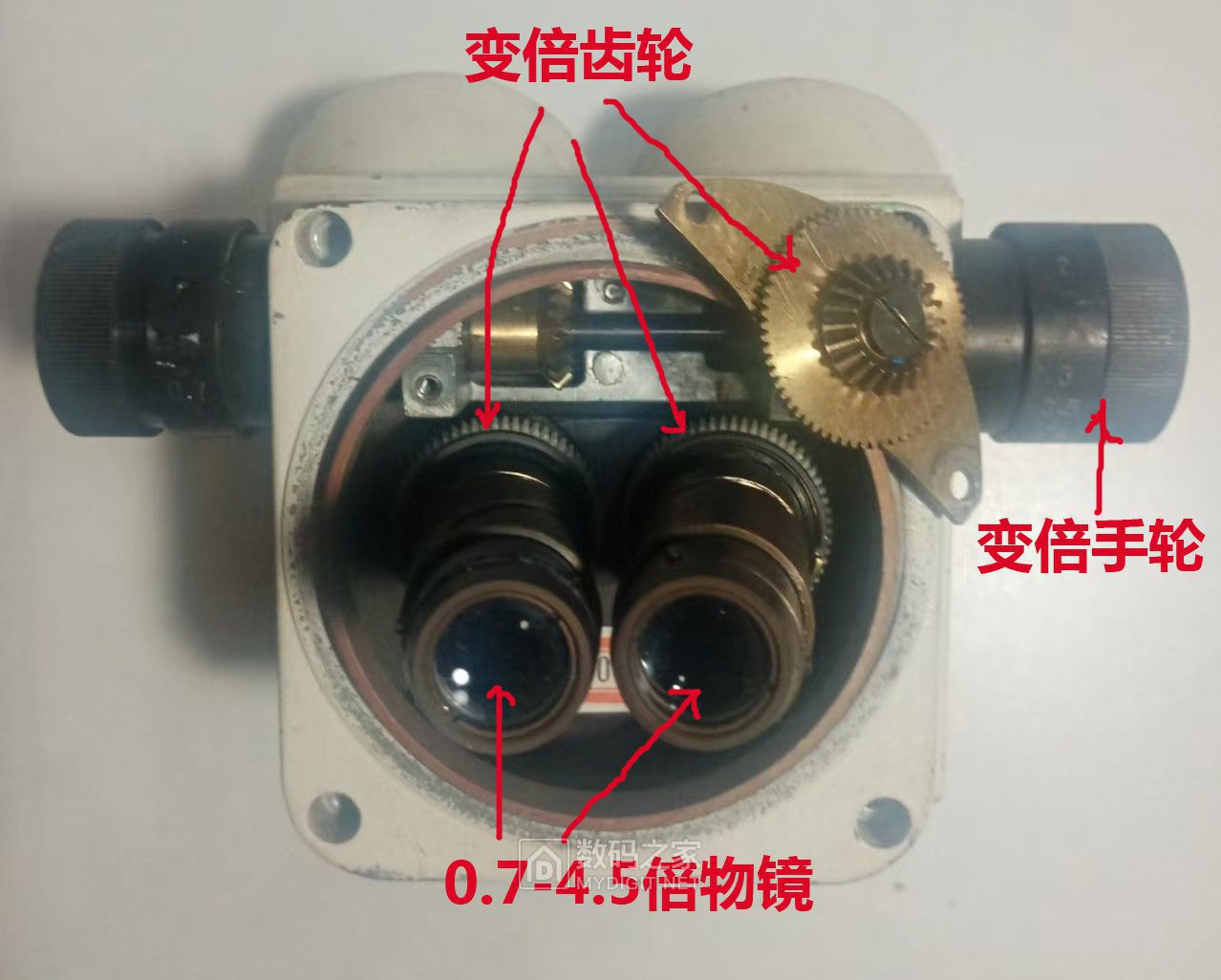

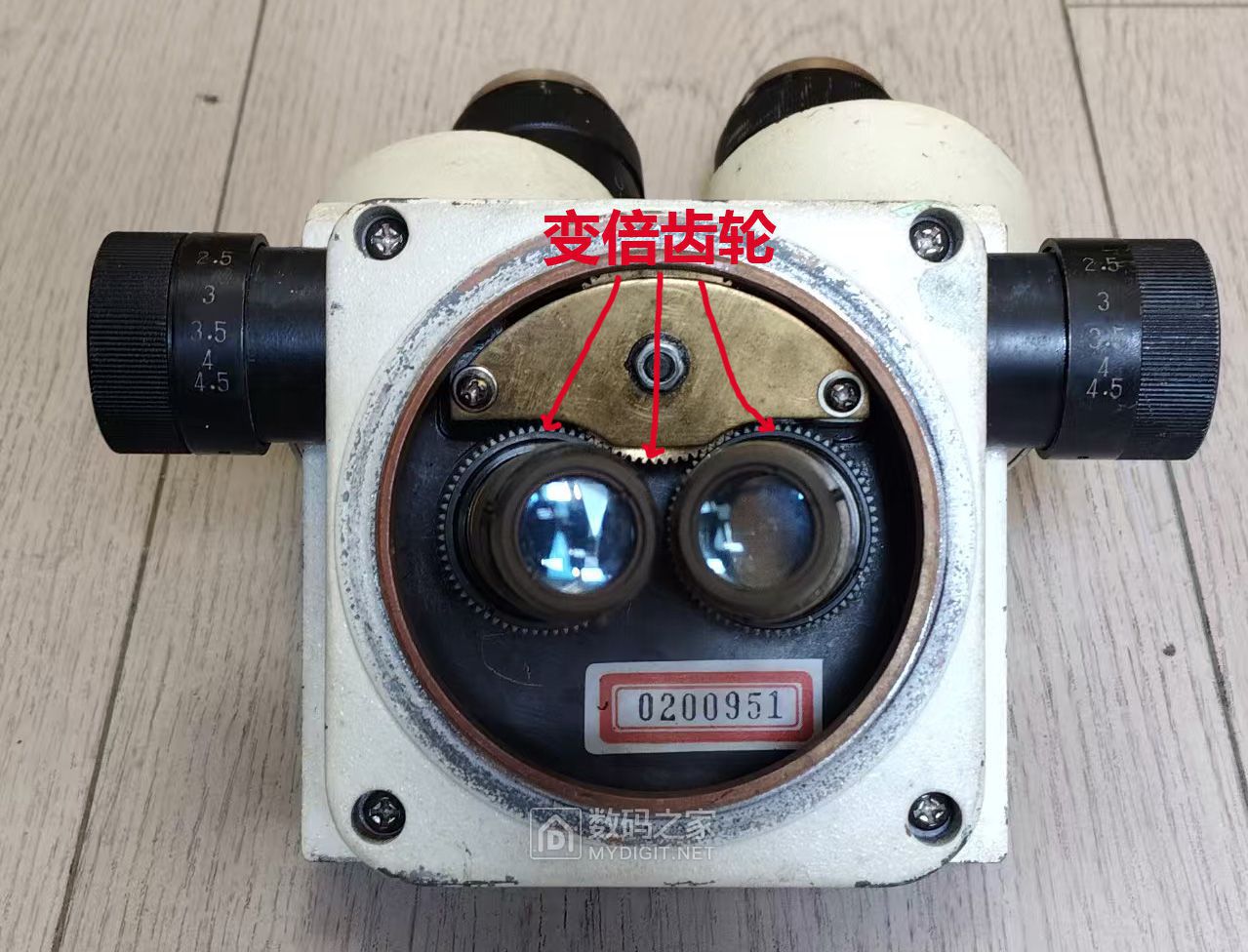

简单判断:物镜上方有手轮的,就是连续变倍的;无手轮的,就是固定倍率的。注意,不是支架上的调焦手轮,是主机上的变倍手轮。

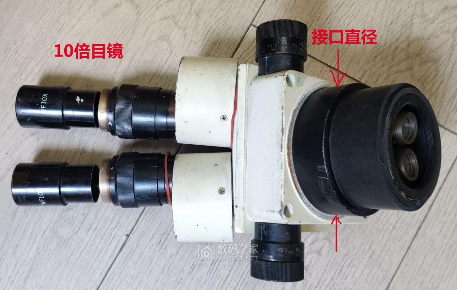

又及:由于连续变倍显微镜的主机和支架是分别从两个卖家买的,所以不配套。托架的环比主机的安装接口要小,但又比接口下方的直径稍大,所以主机只能使用比接口小的下边的那个直径的(见最后一图),导致主机整体被抬高了2厘米多,只能在载物台上加了一块2厘米的木板。

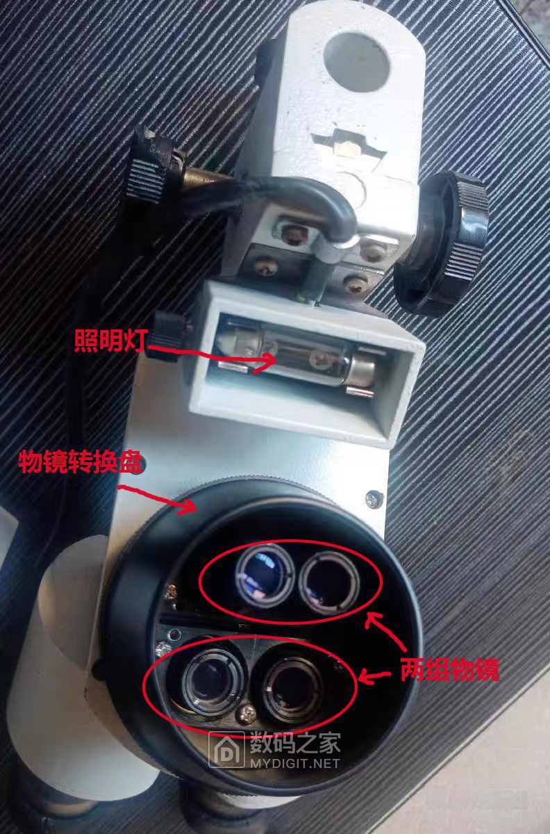

下边两图是固定倍率的,通过旋转黑色的物镜转换盘切换20倍或40倍。
下边图是连续可调倍率的。
