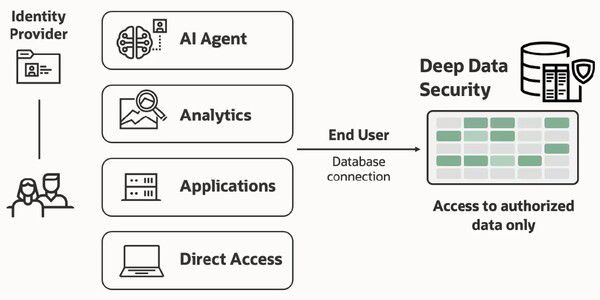

当然了,安全问题是企业的命根子,AI能力越强,要是管不好,捅的篓子可能就越吓人。甲骨文这次在安全上重磅推出了一个叫“Deep Data Security”(深度数据安全)的功能。它玩的是“用户级”的访问控制。这怎么理解呢?就是说,每个AI代理的“权限”是跟调用它的具体用户账号绑死的。这个AI代理只能访问这个用户本人被允许查看的数据,多一个字节都不行。而且这个控制能做得非常细。甲骨文说,这套方法能有效降低“提示词注入”之类的、专门针对AI的安全风险。你想啊,就算有黑客想用花言巧语“套路”AI代理,想骗它说出点不该说的,可这个代理本身就没权限访问那些核心机密,它肚子里没货,想泄密也没东西可泄啊,这招“釜底抽薪”挺绝的。
