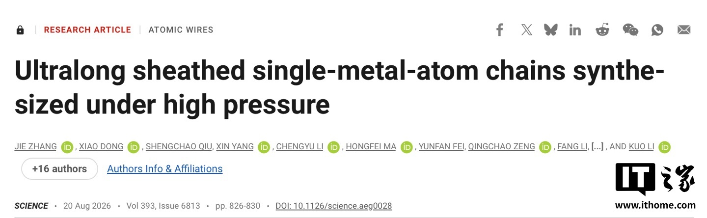

北京高压科学研究中心李阔团队创新应用高压固相拓扑聚合新策略,在国际上首次合成微米级长度、原子级粗细且结构稳定的碳包裹单金属原子链。该成果发表于国际学术期刊《科学》。
