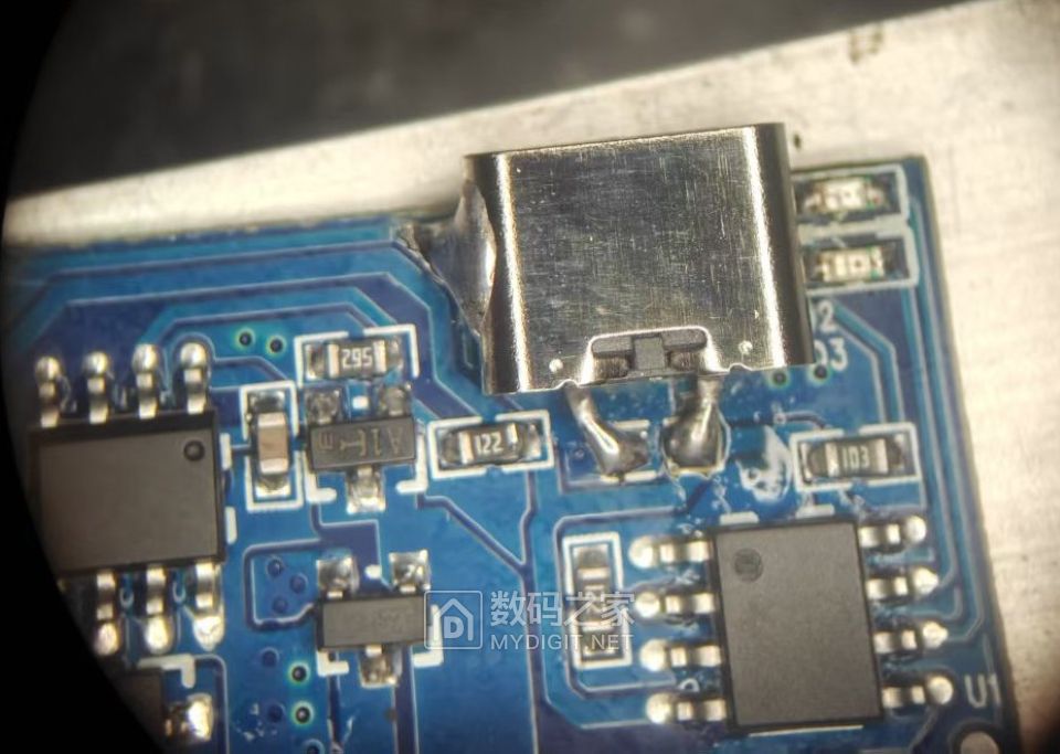

话说作为手残党看到家里小电器充电线不可靠那能忍嘛,肯定是不能的,于是看到LP台面的便携小风扇的Mirco-USB端子就下手了.

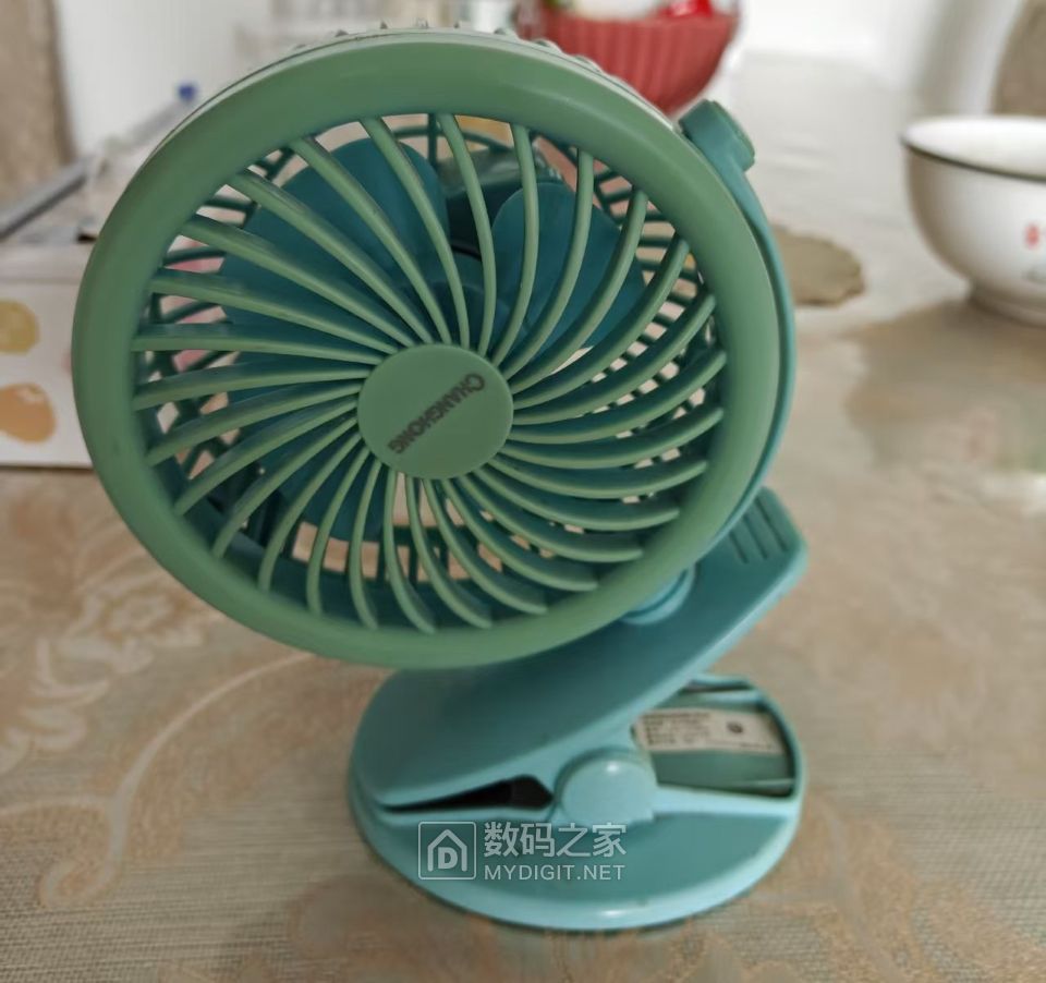

小风扇,三档风力还挺大,18650电池.

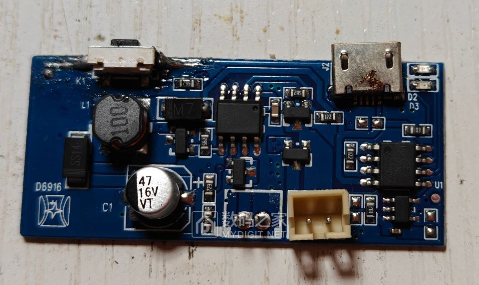

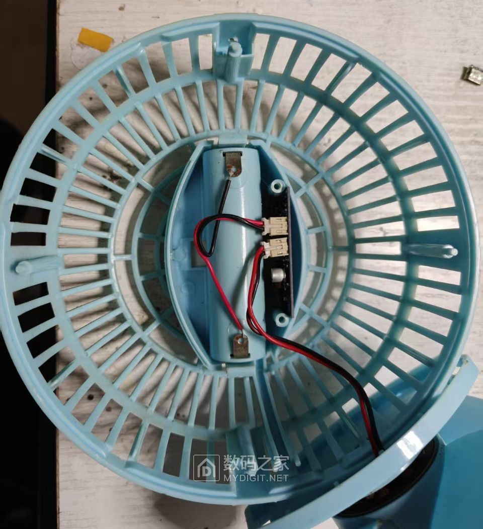

开拆,简洁结构,后座电池和PCBA,前座一体无刷电机风扇.

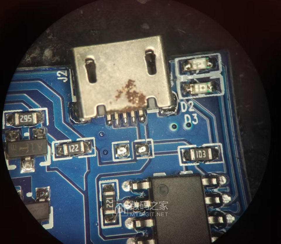

控制板,生锈的Mirco-USB充电端子.
简洁经典的充电线路,只要5V和地线.

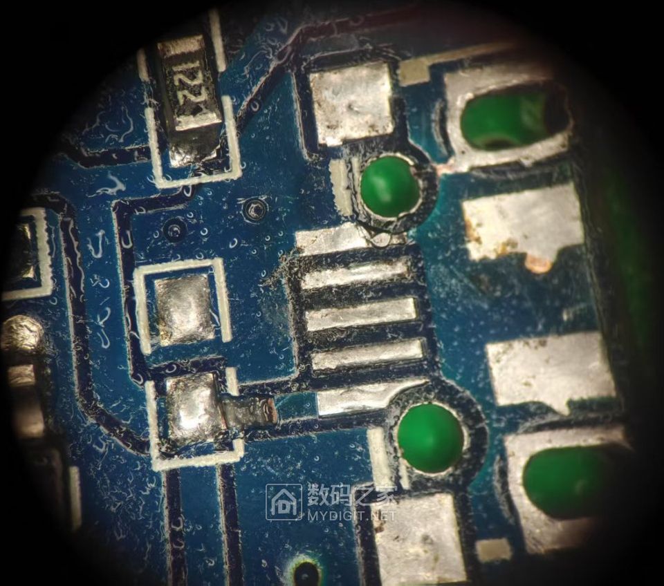

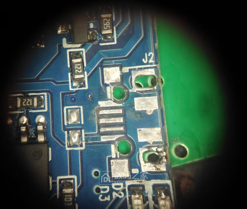

去掉Mirco-USB充电端子,清理焊锡,保证后续TYPE-C端子贴板.

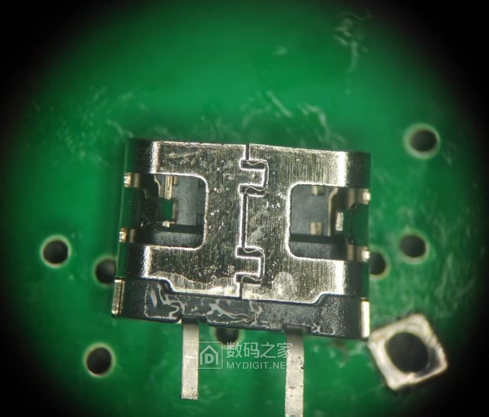

选择这个TYPE-C端子,中间俩插件PIN整形一下适配原来的定位孔.

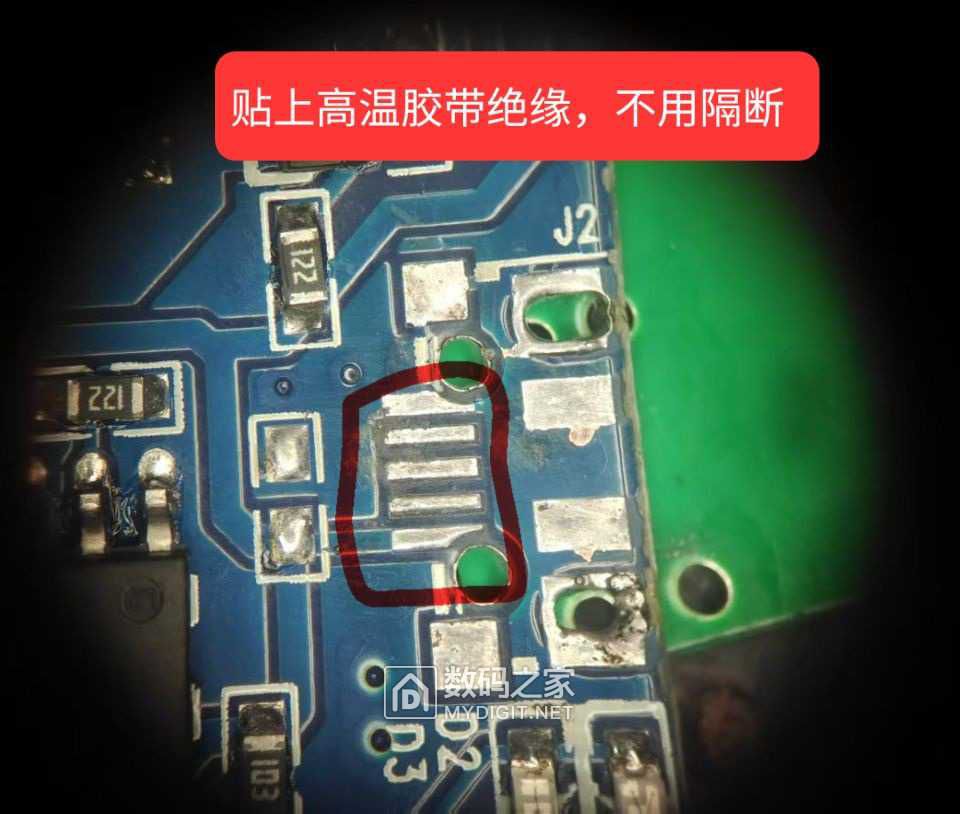

先把5V原端子走线切割分开,因为端子俩0.6过孔需要做焊接定位孔,保证TYPE-C端子可靠.

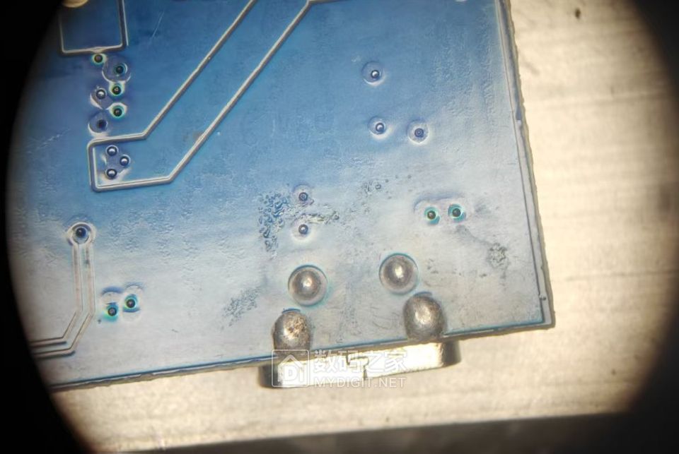

焊接好的样子,指示灯一边没有空间做外壳焊接,不怕,端子外壳有5个焊接点很可靠的.
板底焊接点4个,原来的定位过孔带铜镀还是可以焊接到TYPE-C端子底部.

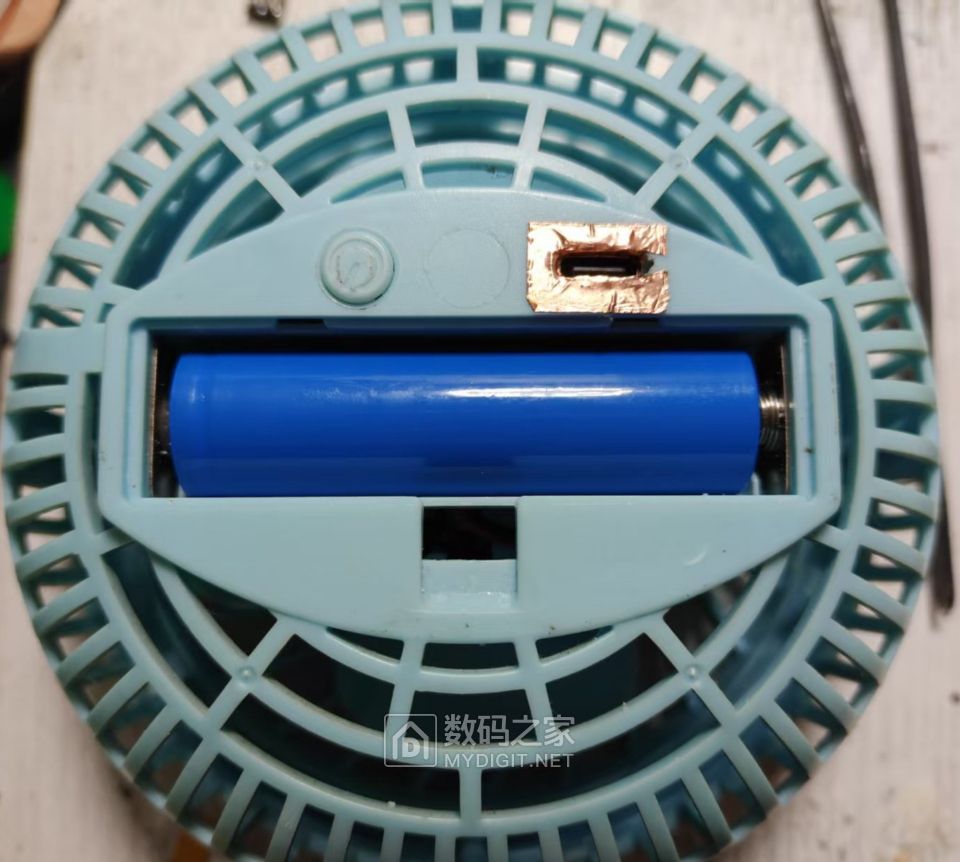

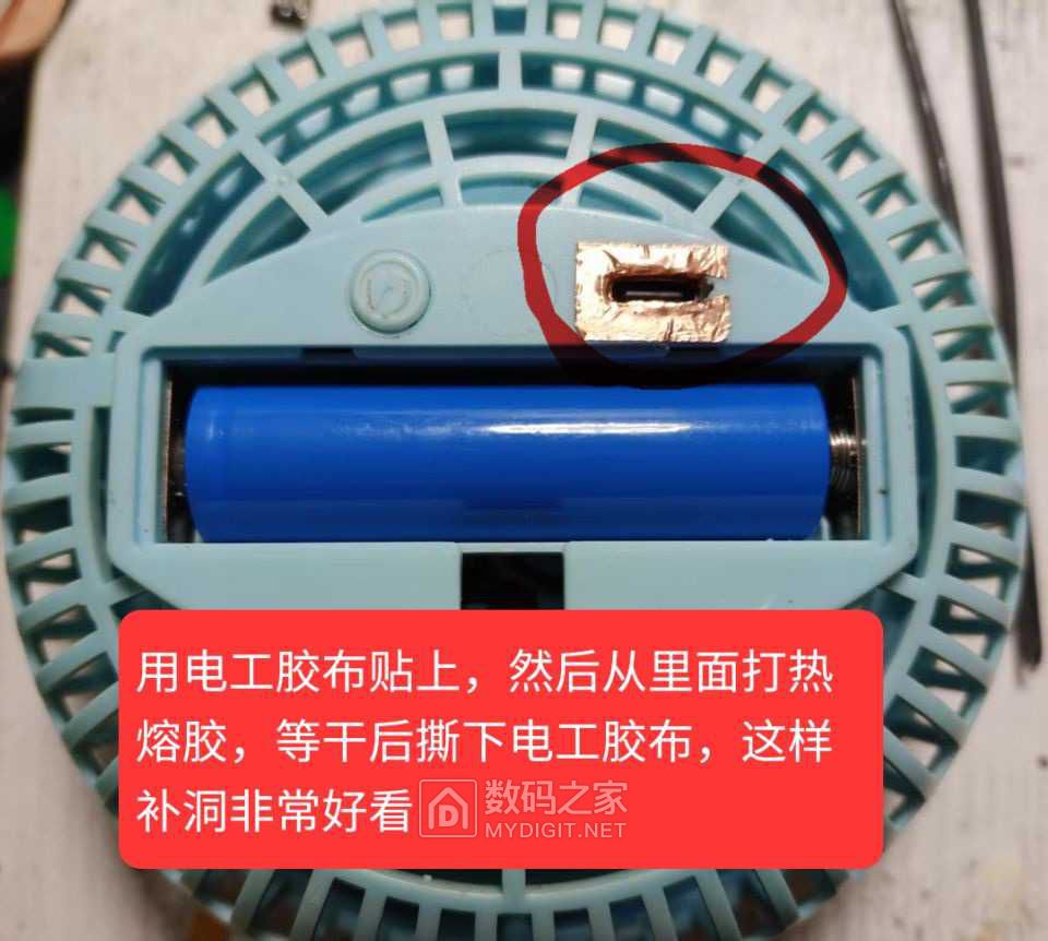

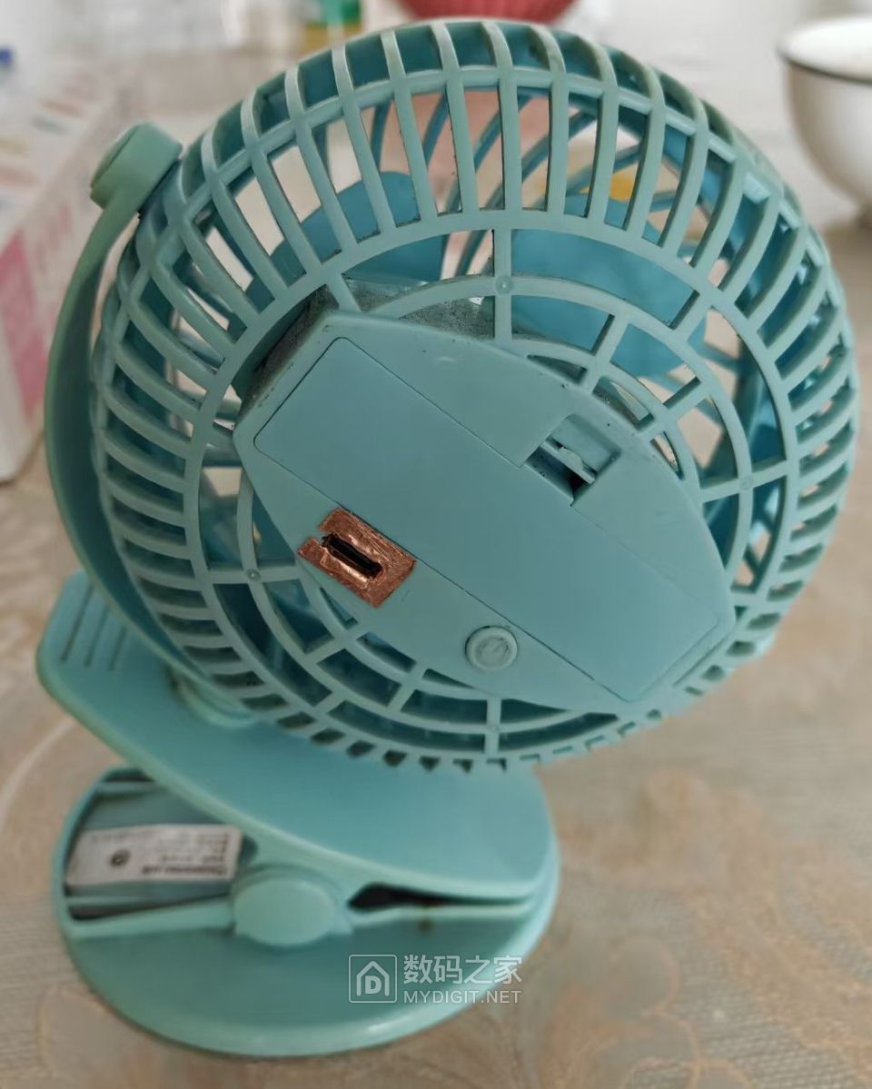

喜闻乐见的手残失误片段,在做后壳TYPE-C扩孔时整错了方向,扩孔反了,于是只能用热熔胶补上缺口表面贴一片铜箔遮丑,一头还要撕开当充电指示.
就这样吧,已经习惯了手残失误了...还好没有被骂.
