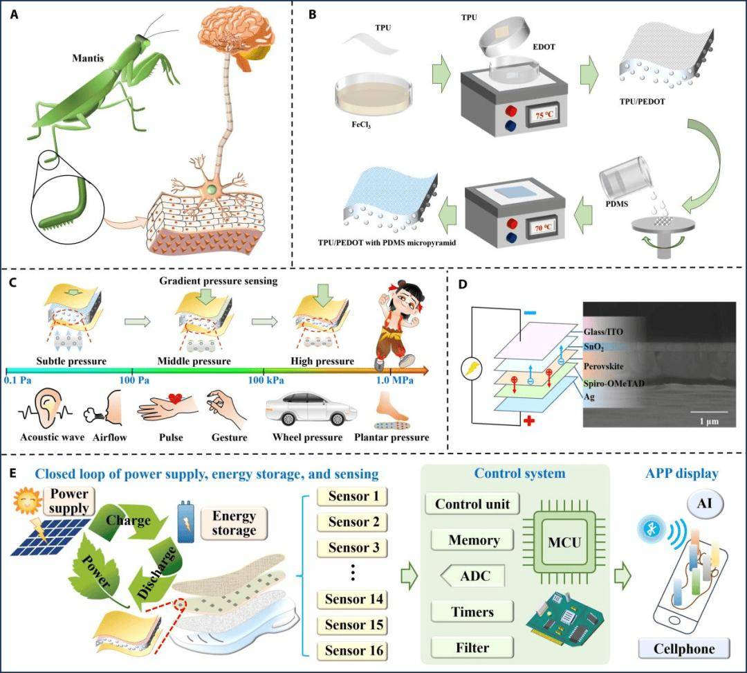

研究团队从大自然中汲取灵感,通过三项协同创新,构建了一套完整的闭环可穿戴监测平台。

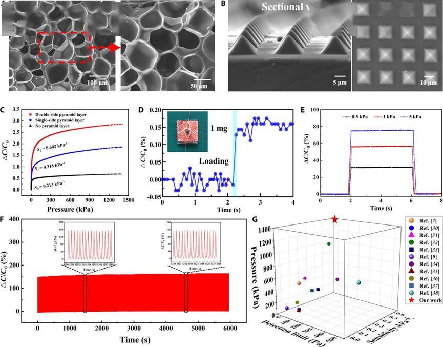

受螳螂腿部启发,团队设计出一种双微结构电容传感器。它拥有惊人的“感知带宽”:检测下限低至 0.10 Pa,能敏感捕捉到如羽毛轻触般的微弱压力;最大量程高达 1.4 MPa,足以承受剧烈运动时的高强度冲击。
耐用性方面,经过 12000 次循环加载测试,传感器性能依然稳定,无显著衰减。

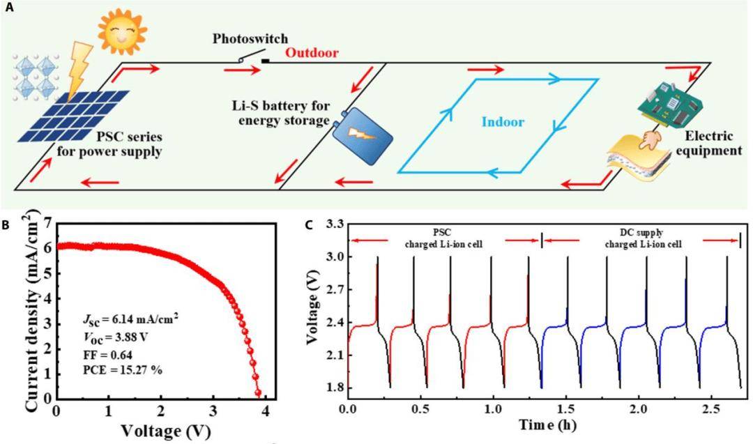

此外,鞋垫中集成了纳米钙钛矿太阳能电池(PSC)与高容量锂硫(Li-S)电池,其平均光电转换效率达 11.21%,储能效率达 72.15%。这意味着在日常行走中,当穿着者迈步于户外或有光线的环境下,鞋垫就能通过太阳能为自己“充电”;而在无光条件下,内置的锂硫电池保证持续 8 小时以上供电。

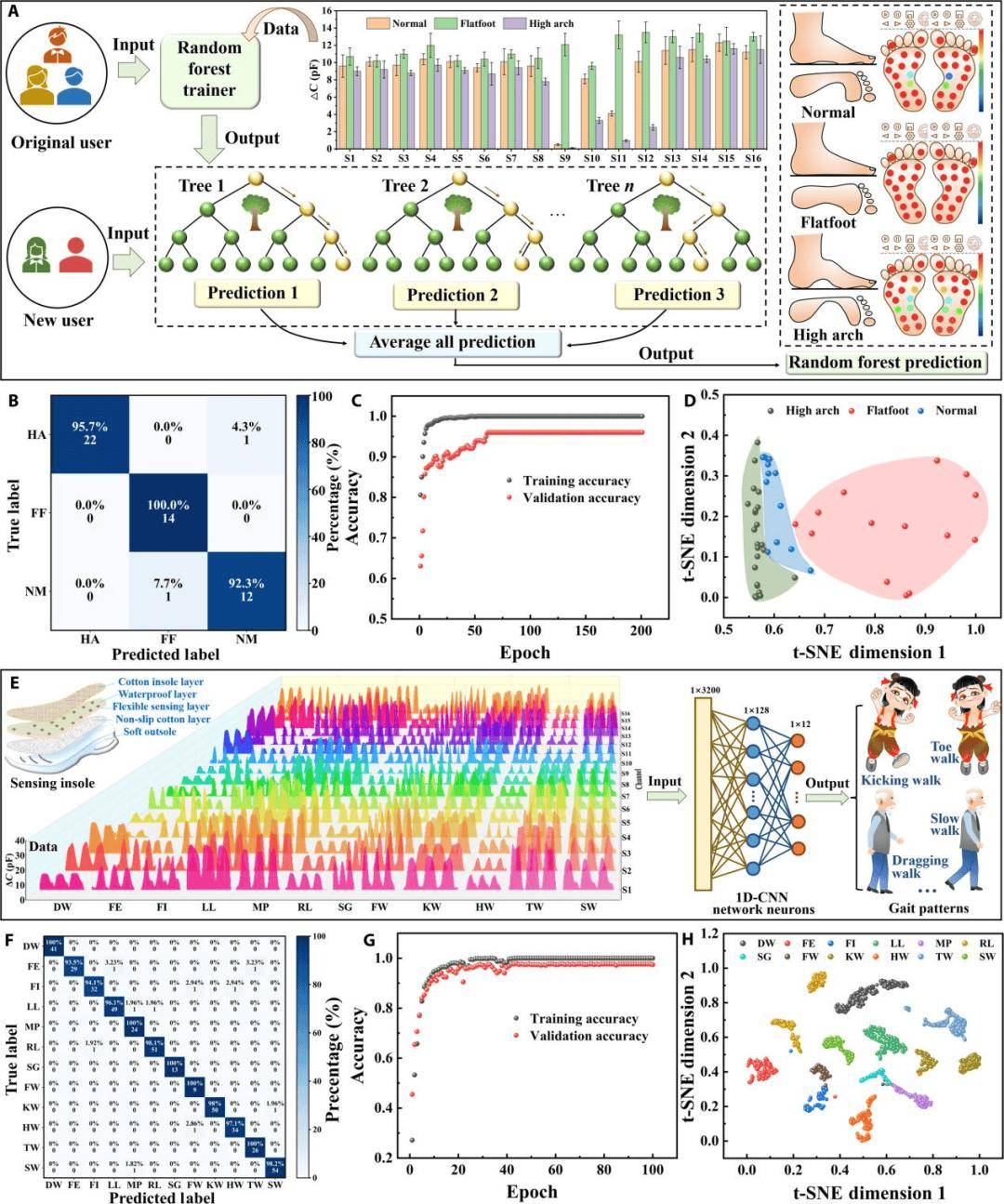

鞋垫通过 16 个通道无线模块,实时传输足底各区域的压力变化数据。这些时空压力数据被送入嵌入的人工智能算法中进行深度分析。
经过训练和优化,这套智能系统对足弓异常的识别准确率达到了 96.0%;更令人瞩目的是,它对 12 种病理步态模式的综合分类准确率高达 97.6%。
IT之家从西安电子科技大学官方公告获悉,这一可穿戴监测平台已经完成临床验证。验证结果显示,系统在实际应用场景中能够稳定运行,其采集的数据与临床评估具有良好的一致性。
