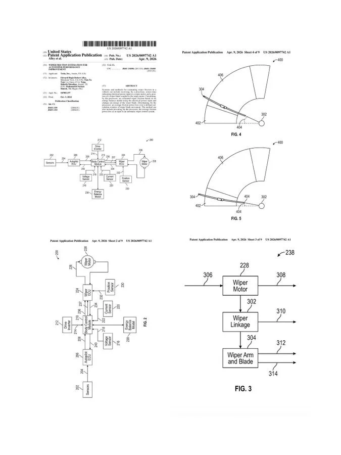

特斯拉 AI 高级工程师 Yun-Ta Tsai 于 4 月 10 日证实,此次改进基于美国专利 US 20260097742 A1。该专利引入“能量平衡模型”,在现有纯摄像头视觉系统基础上新增触觉物理感知层,且无需加装任何新硬件。

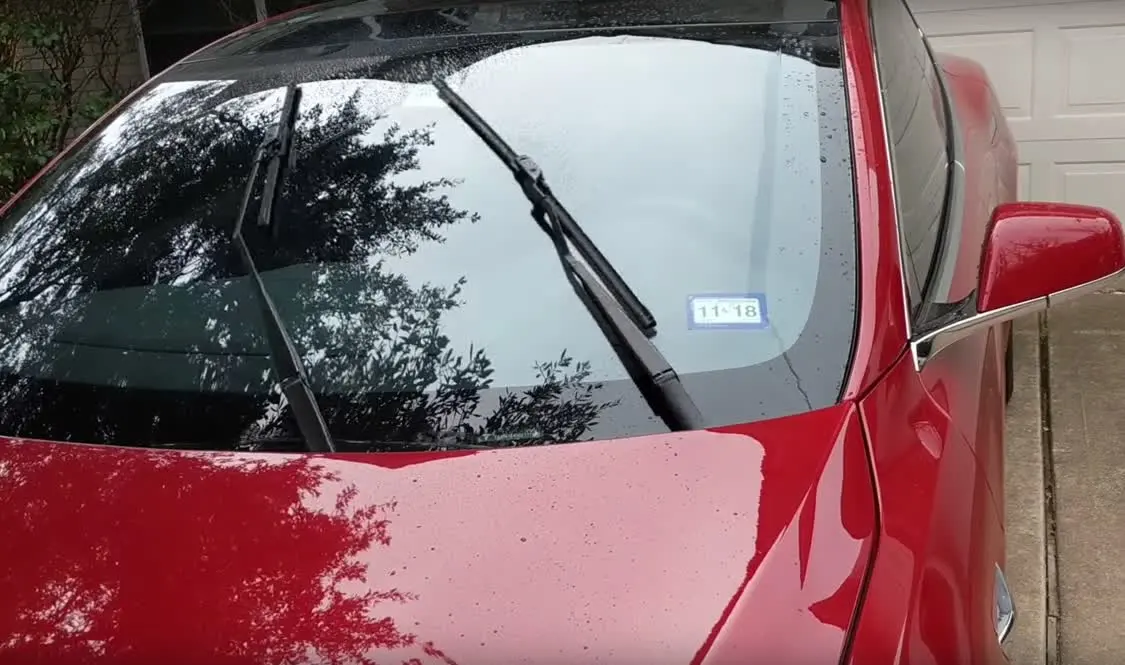

车主普遍反映,小雨或薄雾天气下,雨刮常无法启动,导致挡风玻璃出现水痕,严重影响行车视线;而在晴朗干燥的天气,雨刮却又频繁高速狂刮,在玻璃上发出刺耳摩擦声,极易造成划痕或雨刮胶条过早磨损。这类极端问题如今已很少出现,但仍有不少车主反馈,降雨时雨刮的运行速度或频率依旧不合时宜。

全新专利采用截然不同的技术路径:车辆电脑持续监测雨刮电机的供电功率,扣除电机内部摩擦、连杆阻力、空气阻力等可预估损耗后,剩余数值即为雨刮胶条与挡风玻璃间的摩擦力。
雨水会润滑玻璃,使摩擦力大幅下降;干燥或结冰路面则会让摩擦力显著升高。这种实时“触觉”数据可独立校验摄像头视觉信号,立即杜绝干燥玻璃上的误触发,并根据实际雨量精准调节雨刮速度。
该系统还能识别结冰状态并自动启动除霜加热功能,长期摩擦力变化数据还可提醒车主及时更换雨刮胶条。
