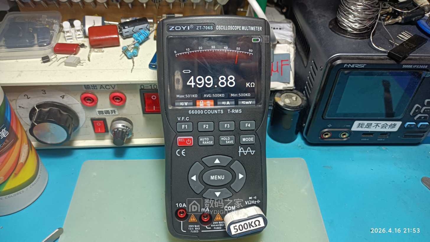

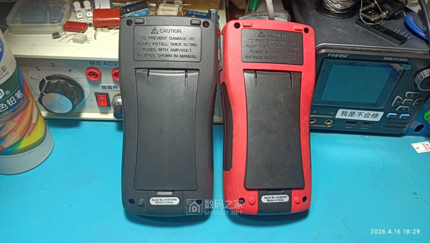

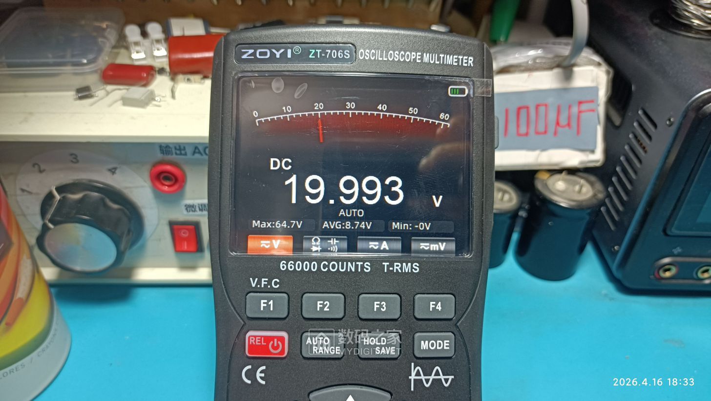

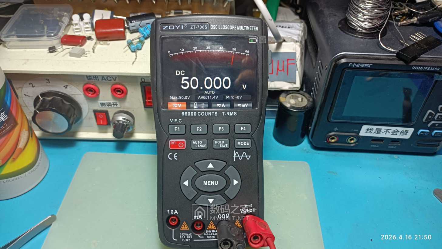

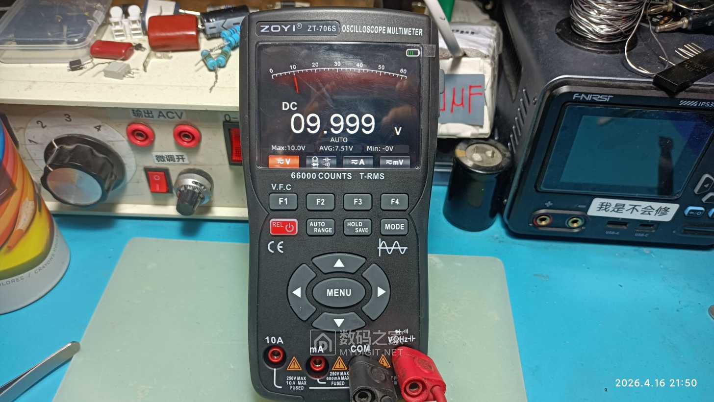

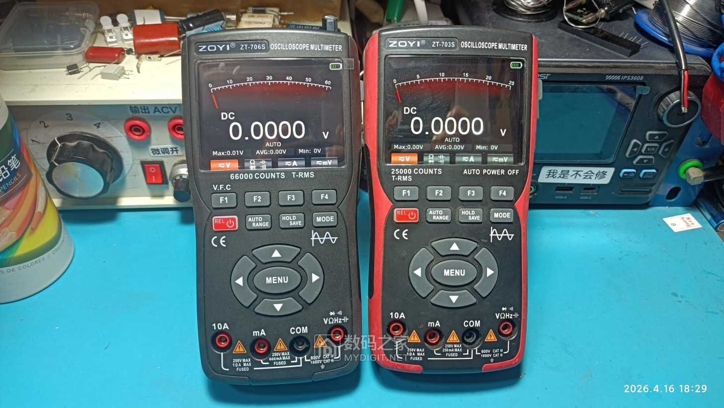

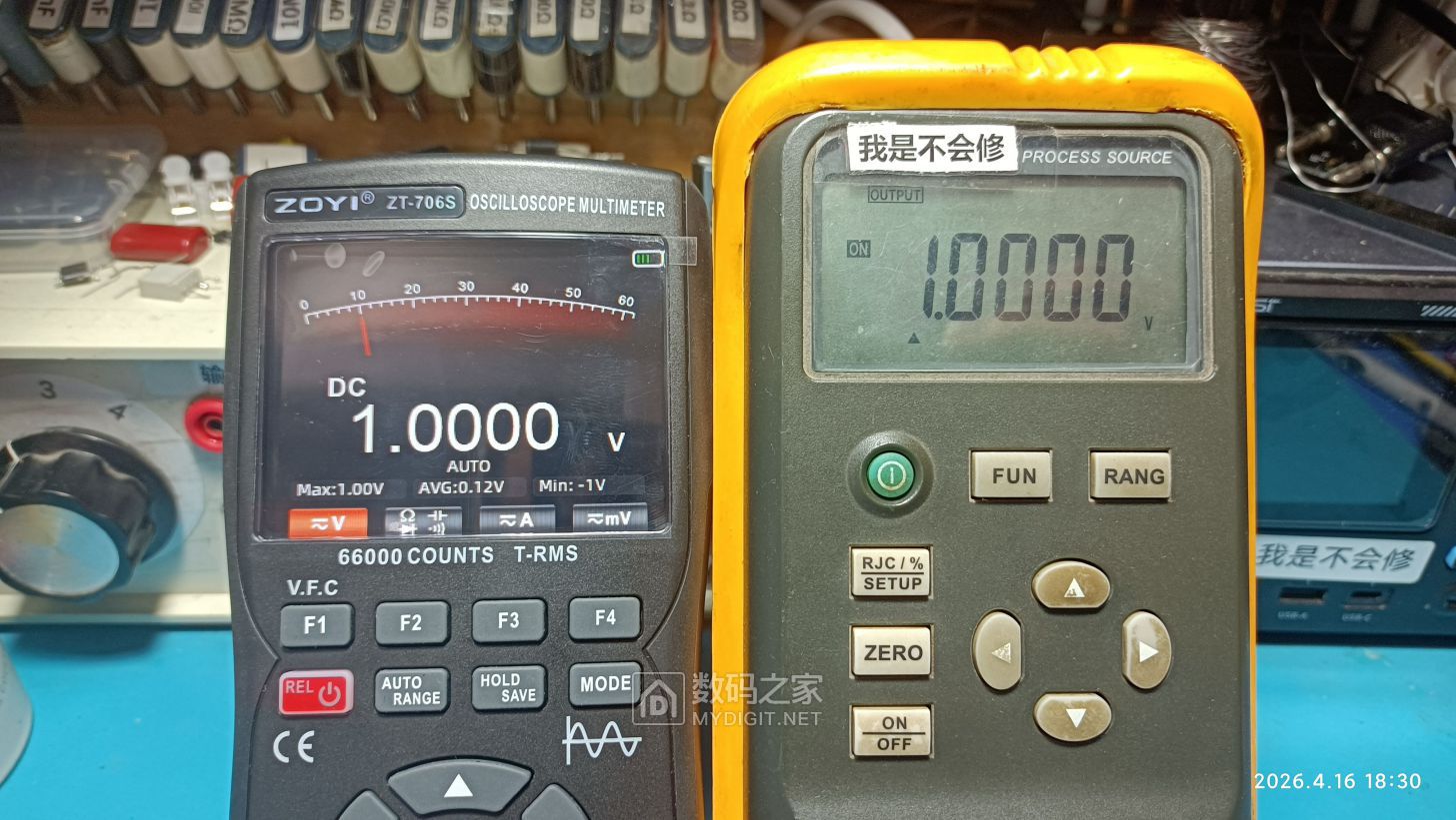

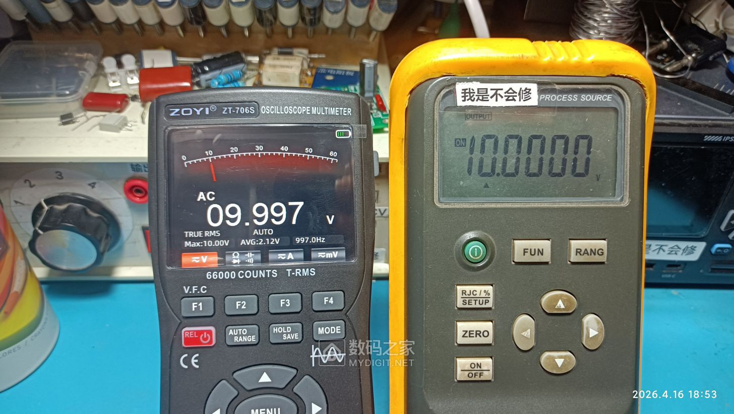

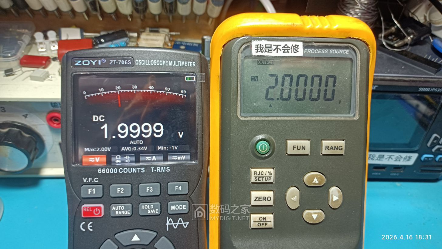

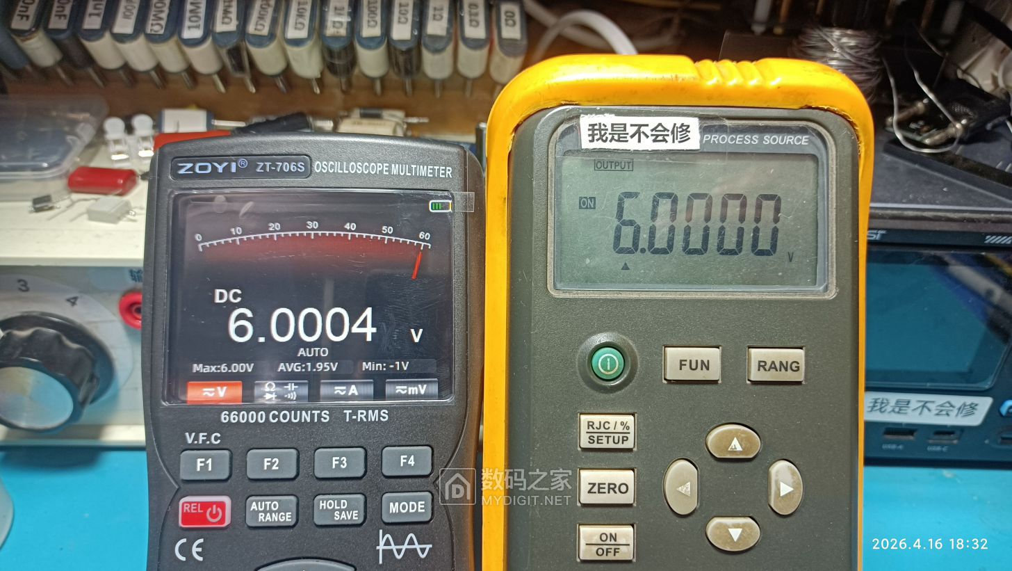

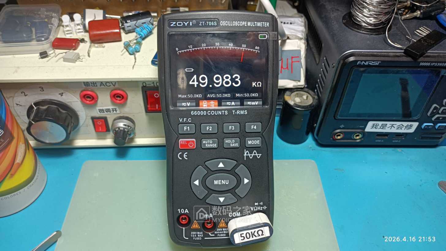

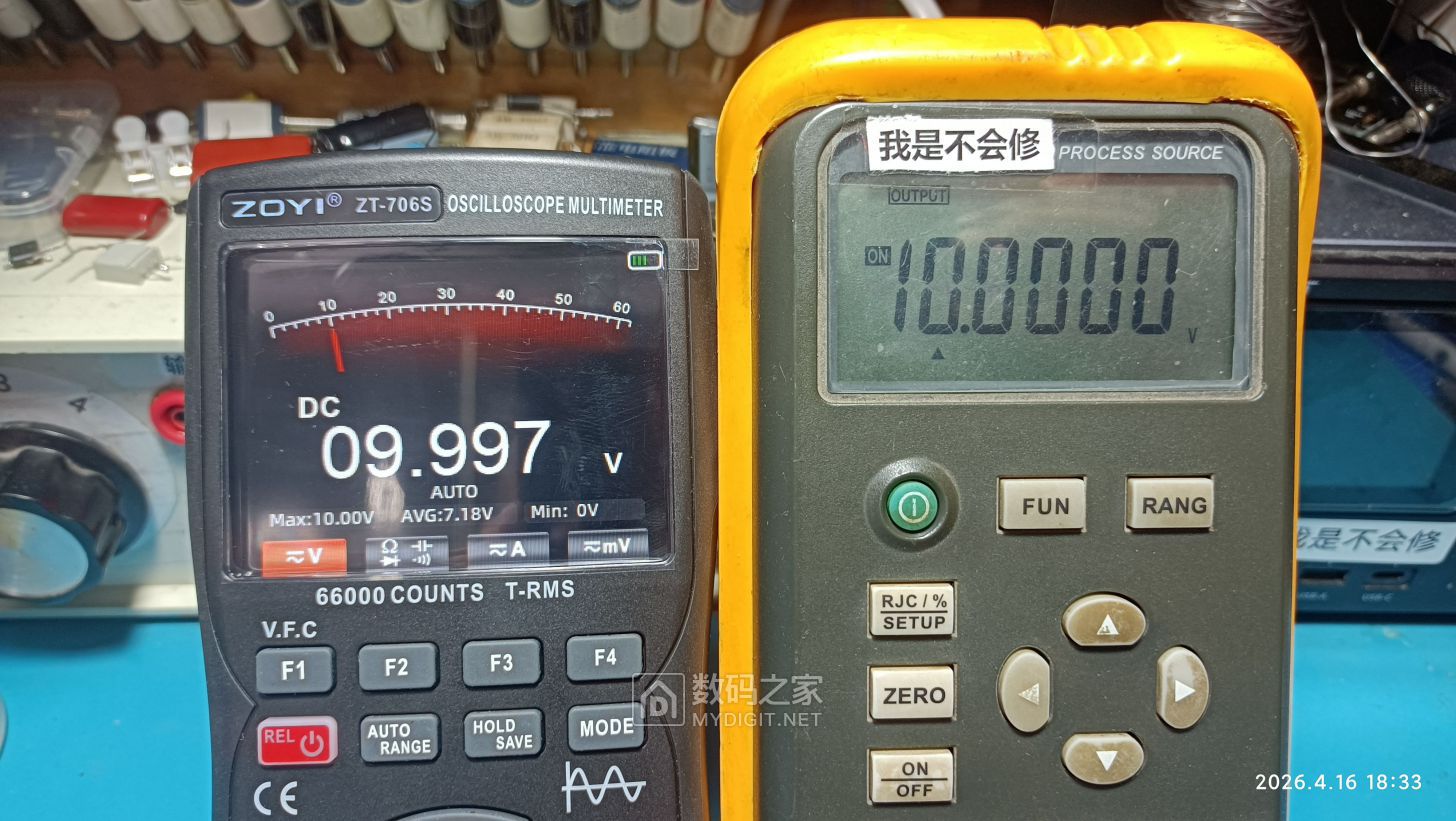

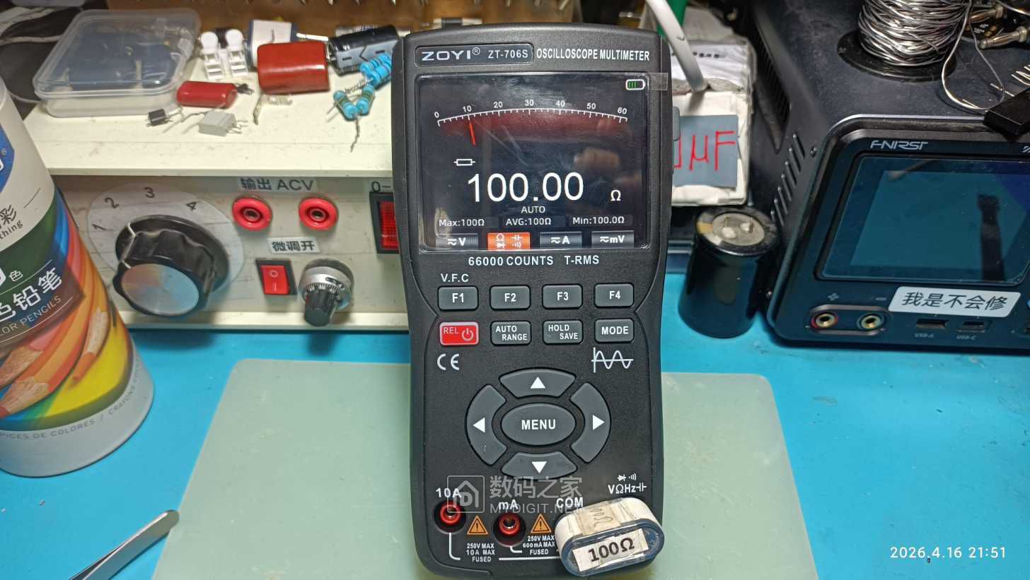

702S小试牛刀,很快就被703S取代了,后来又推出了703S+,706S很早就有计划,直到现在才正式上市,应该说研发准备很充足。但是,实测体验下来,跟703S也没啥区别。而且也暴露了不少问题。
706S重点升级的地方:
66000字计数(竟然是用0660做到的)。
第一次在众仪万用表上用上了精密排阻。
第一次在众仪万用表上加入了二极管挡声音提醒!(长鸣,1声,2声,3声)
实测下来一些比较明显的问题:

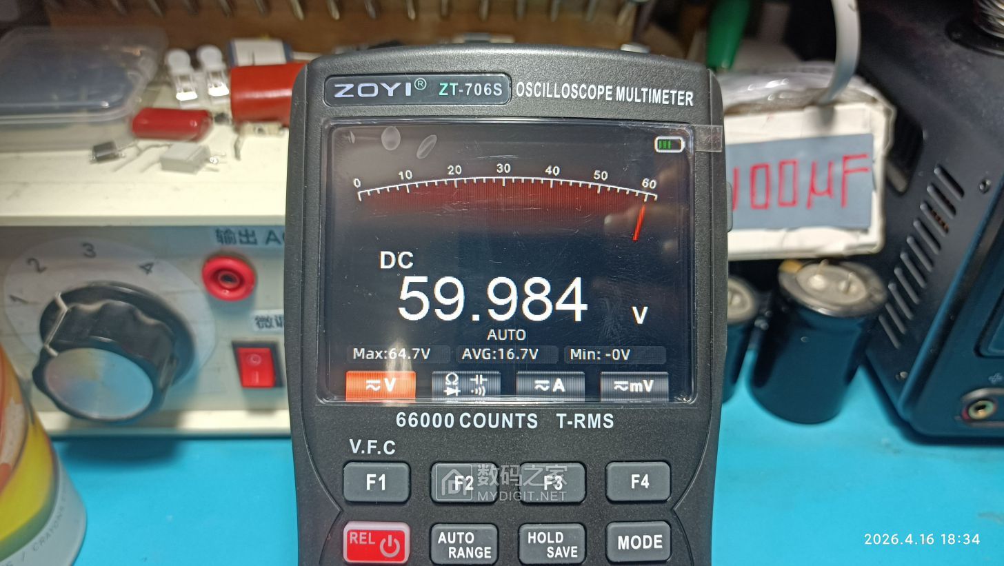

1.手持表在硬件不够强大的条件下,真有必要硬拉到66000计数?对于精度党来说肯定很难满足,对于普通人来说,6000字足够用了。

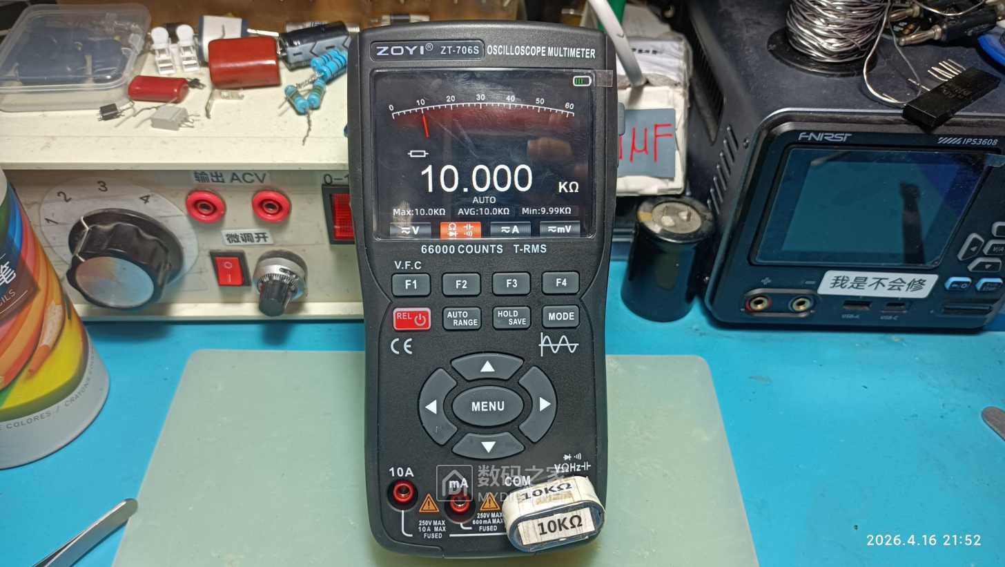

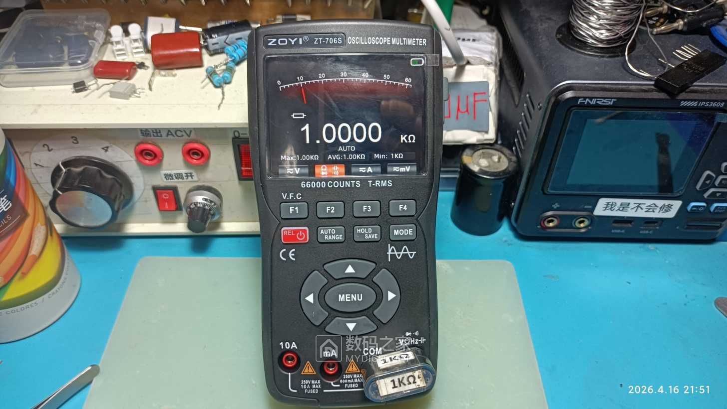

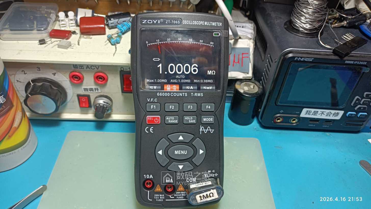

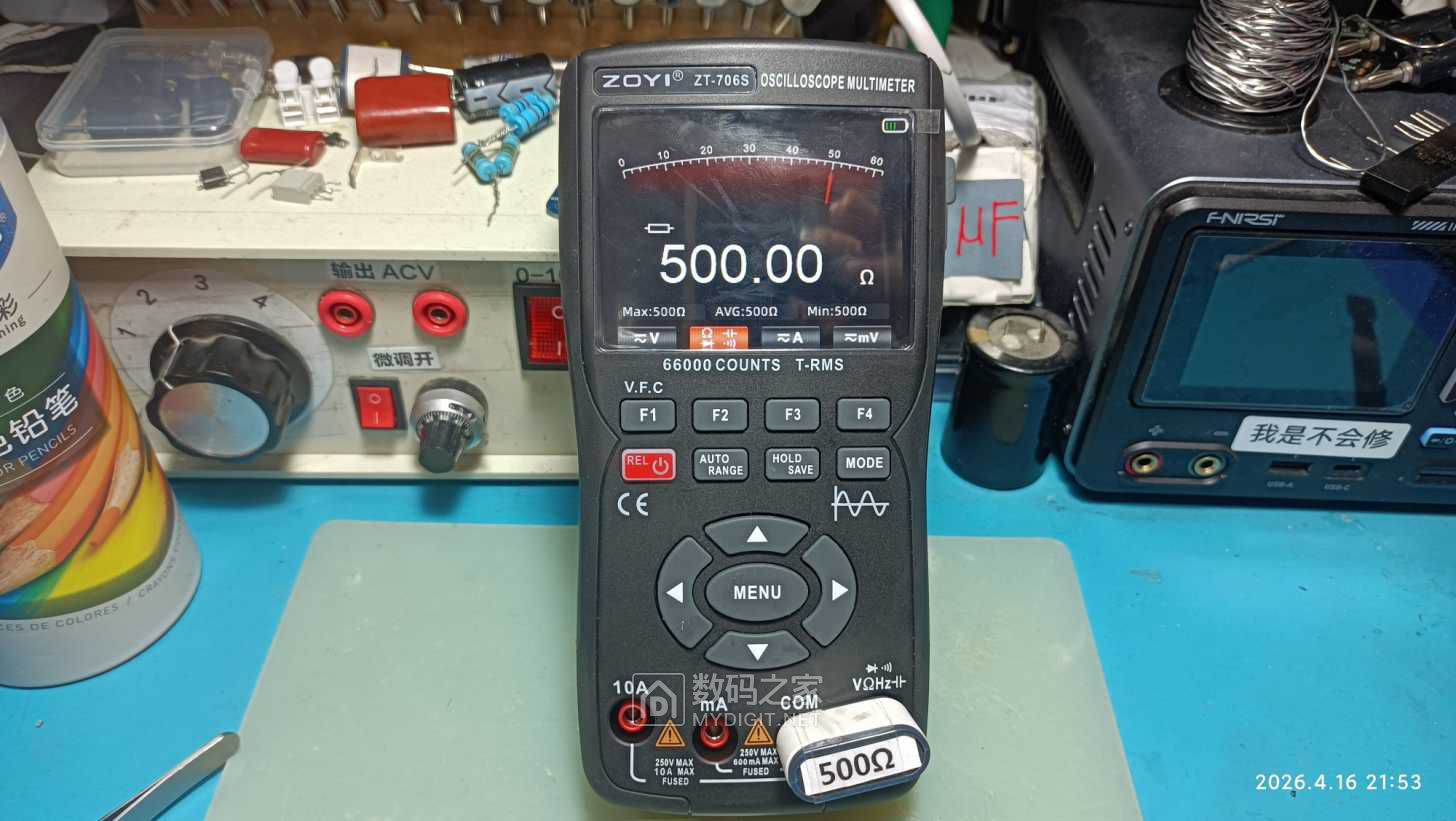

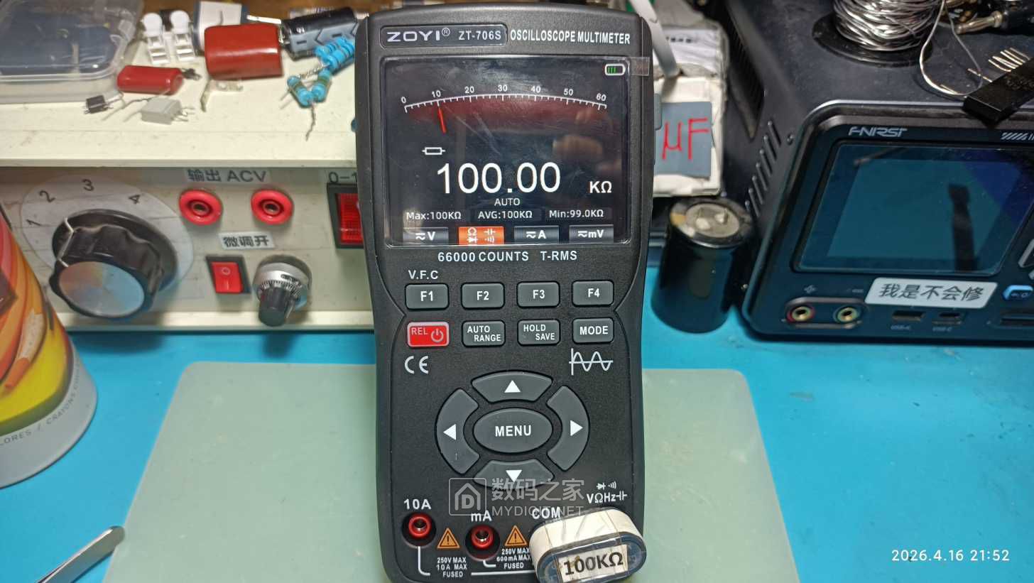

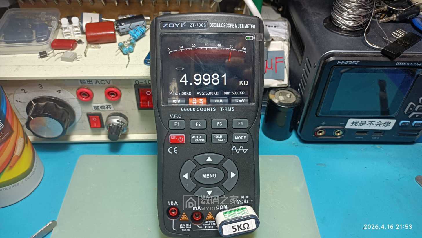

2.电阻挡自动量程切换逻辑算法有问题。作为66000字计数的表,30000字就自动换大量程了。比如说测量30kΩ,应该用66kΩ量程测量显示30.000kΩ,而706S的自动量程会选择用660kΩ测量,读数是30.00kΩ。这相当于三位半了。
3.读数稳定很慢,大部分挡位测量尾数还会跳1-3个字。
4.二极管挡只有三位半显示。精度也一般,测量显卡核心供电压降,很多都测不出来。二极管挡断开表笔时,跟很多万用表比如UT61E+一样,声音会有延时,不利索!
5.电容档依旧很慢,精度不错,但是,测量一些品质差的电解电容不好使。
6.706S模式切换是,万用表+信号发生器+示波器,三模式切换,比702/703多一个信号发生器,也就是切换时,循环三次了,更啰嗦了。
7.电阻,通断,二极管,电容依旧是四合一挡位,切换有多麻烦,用过的都知道。
8.新增的变频器测量模式,确实测量变频器电压更稳了,但是,变频器频率测量不准。
9.埋入式的示波器接口,插拔探头的时候,空间太狭小,很费劲。
10.702到703到703+,再到现在的706,产品经理和研发工程师是真固执,就是不肯加个电池仓盖没电了,只能等充电。没法方便的换电池。
万用表工作电流小于200mA
信号发生器工作电流大于200mA
示波器工作电流大于400mA

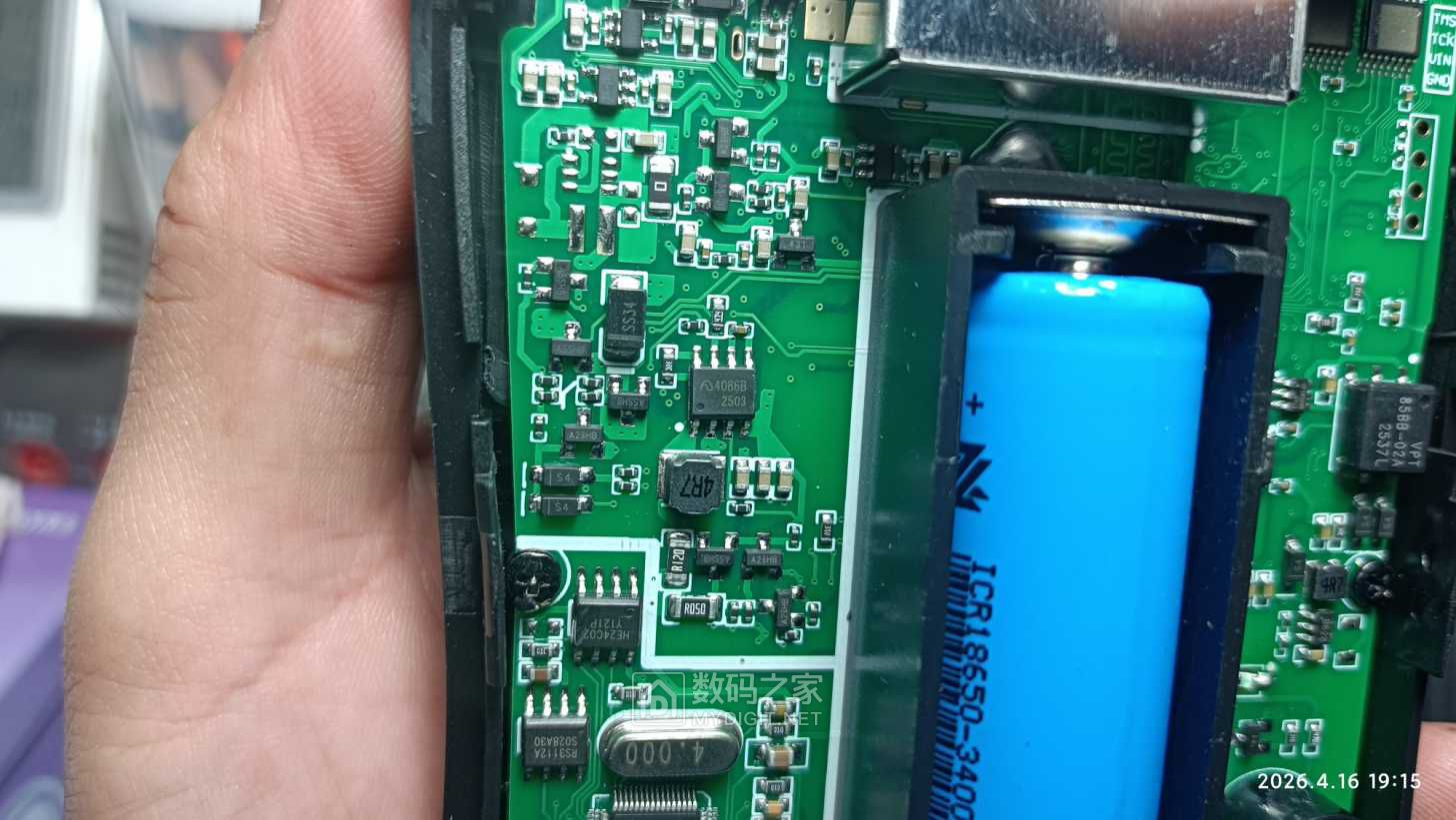

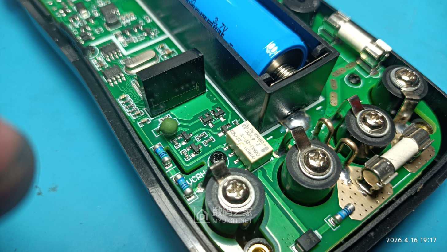

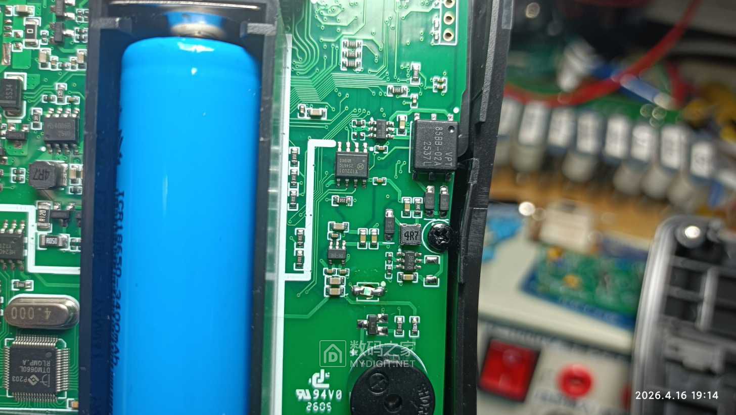

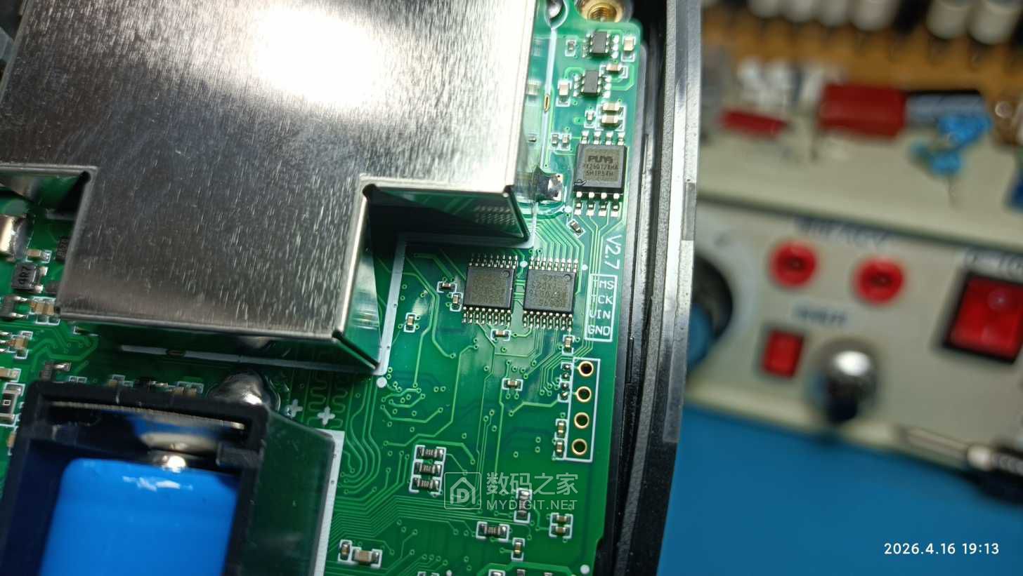

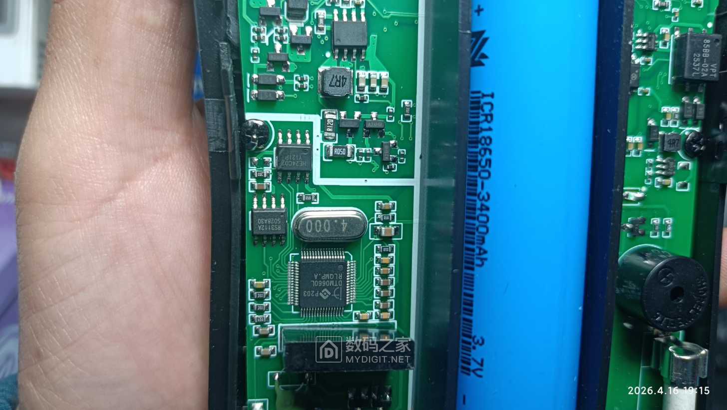

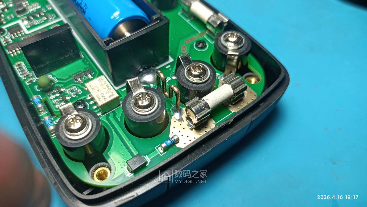

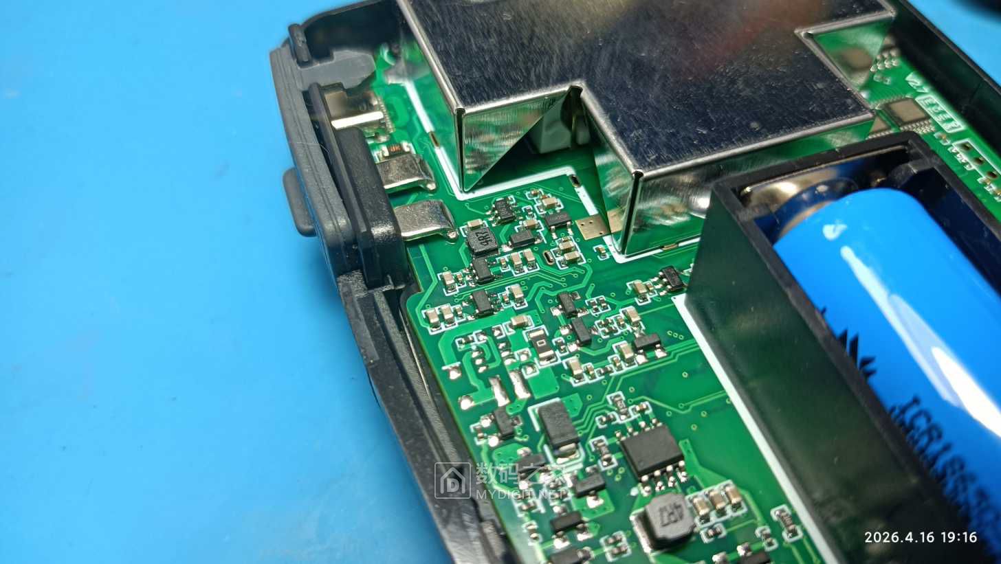

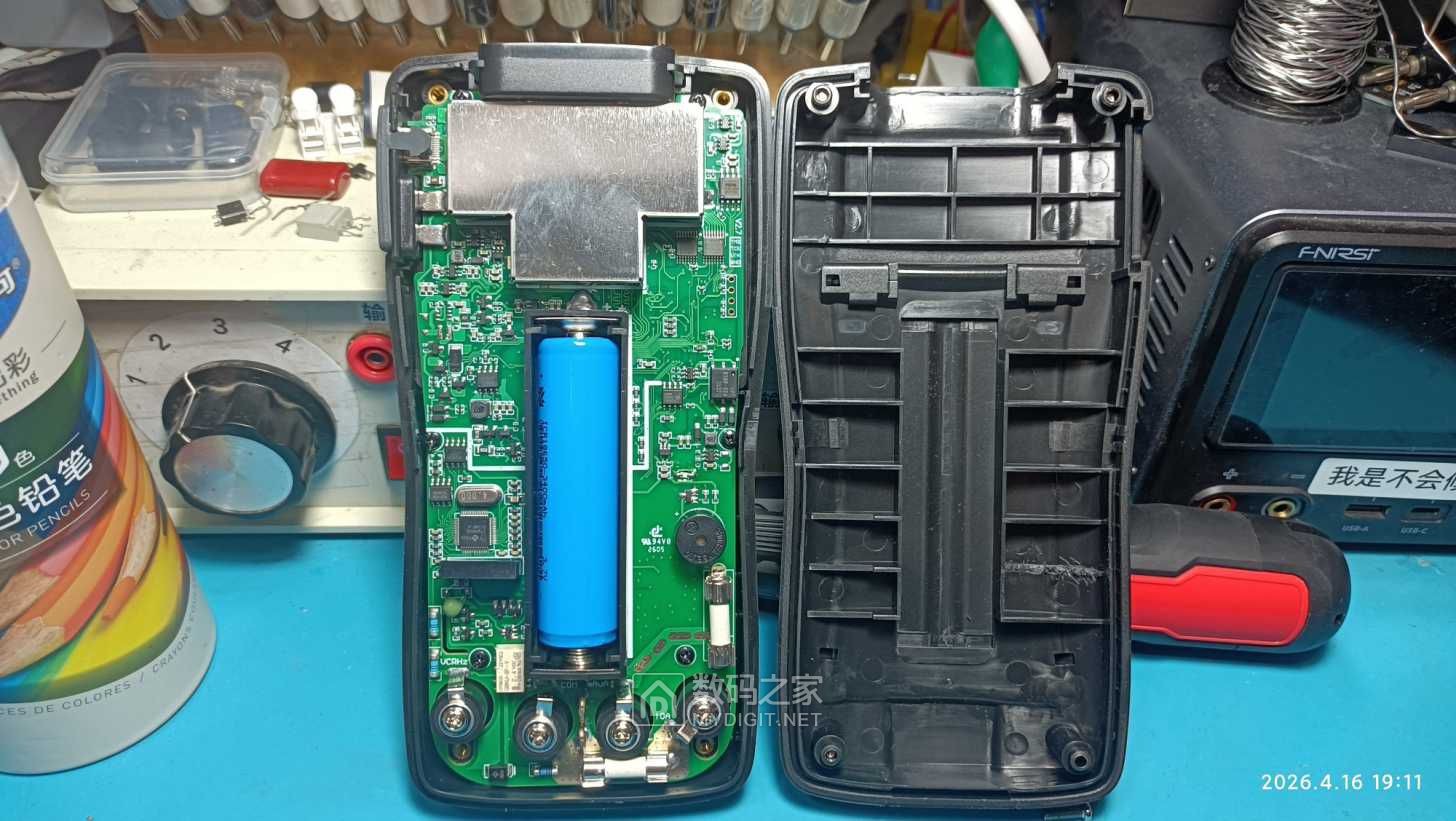

DTM0660芯片,不知型号的排阻,RS3112基准(0.1%初始精度,20PPM/℃温飘)
按键手感偏硬,功能繁多,用按键操作比较繁琐。

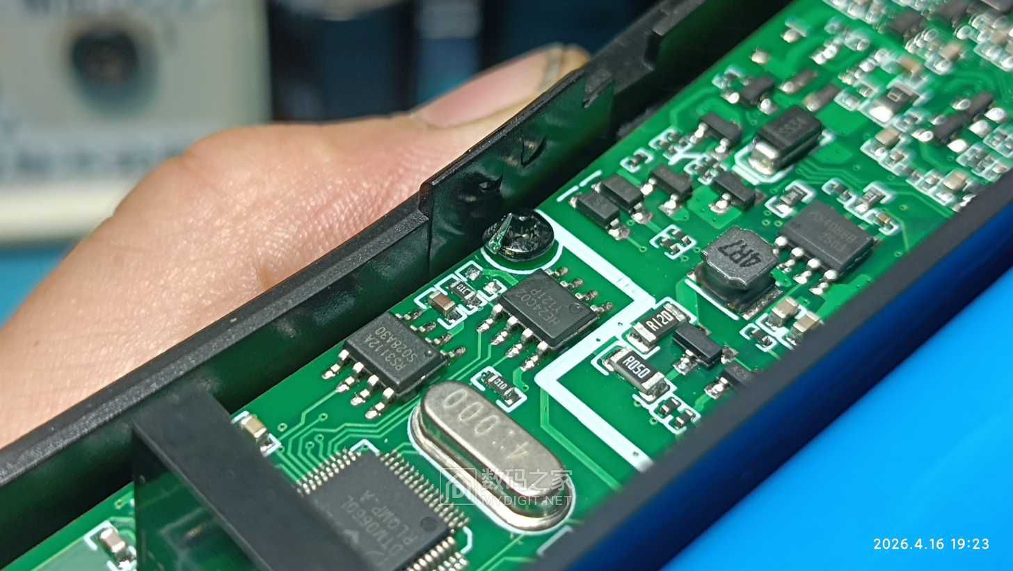

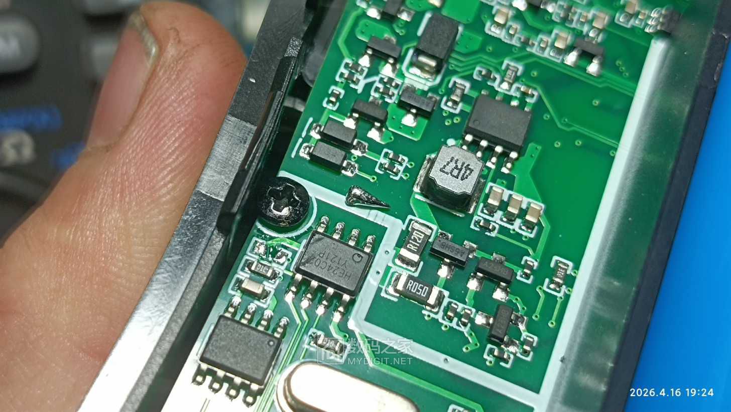

校准焊盘旁边螺丝上还粘了一大坨焊锡,这要掉到主板上。。。。
