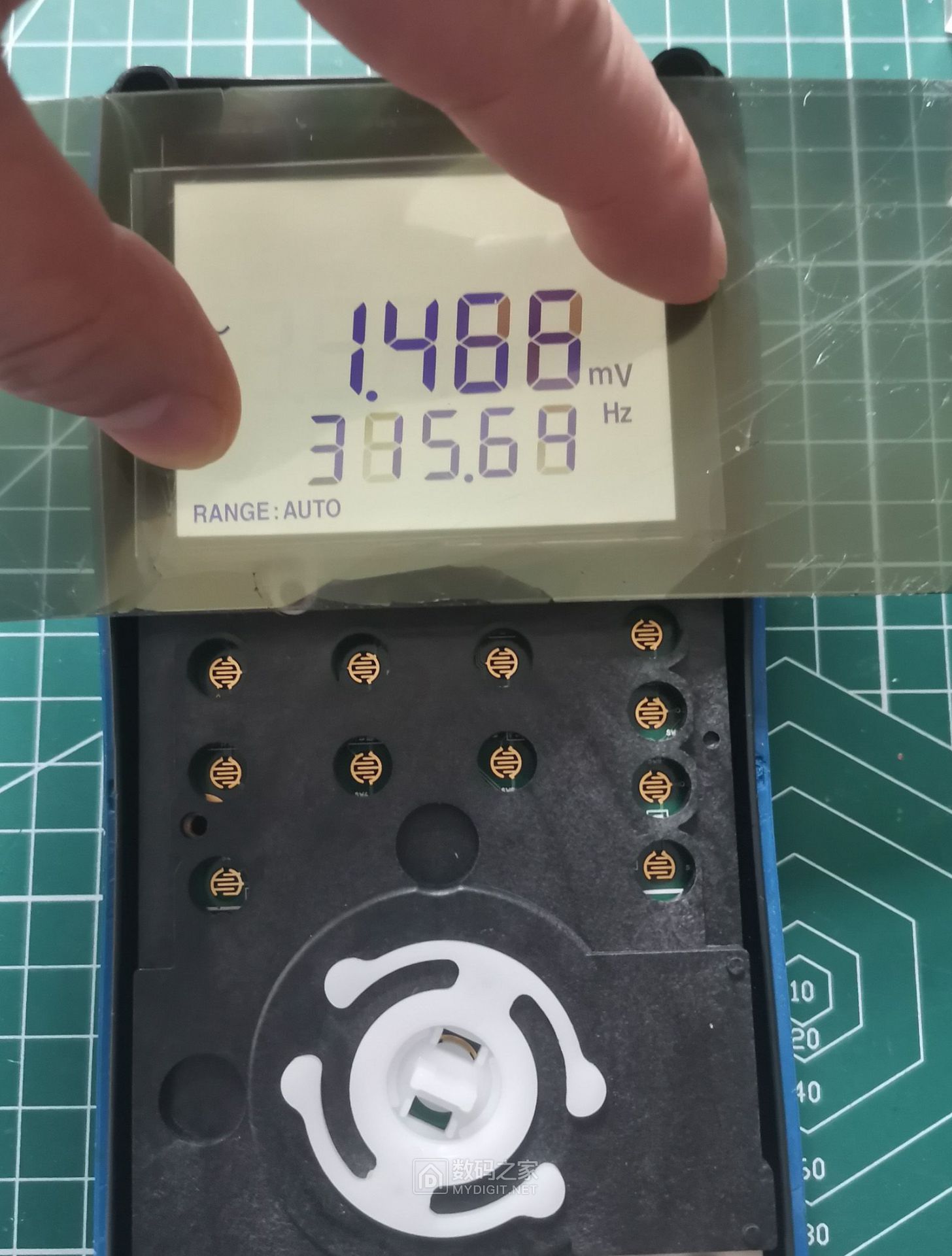

昨天发了一贴日置425x,428x显示屏青一块紫一块的情况,链接在这里:看看日置万用表这两液晶屏,青一块紫一块的
回帖里有坛友说是显示屏外面的亚克力应力问题,我也觉得应该是这样

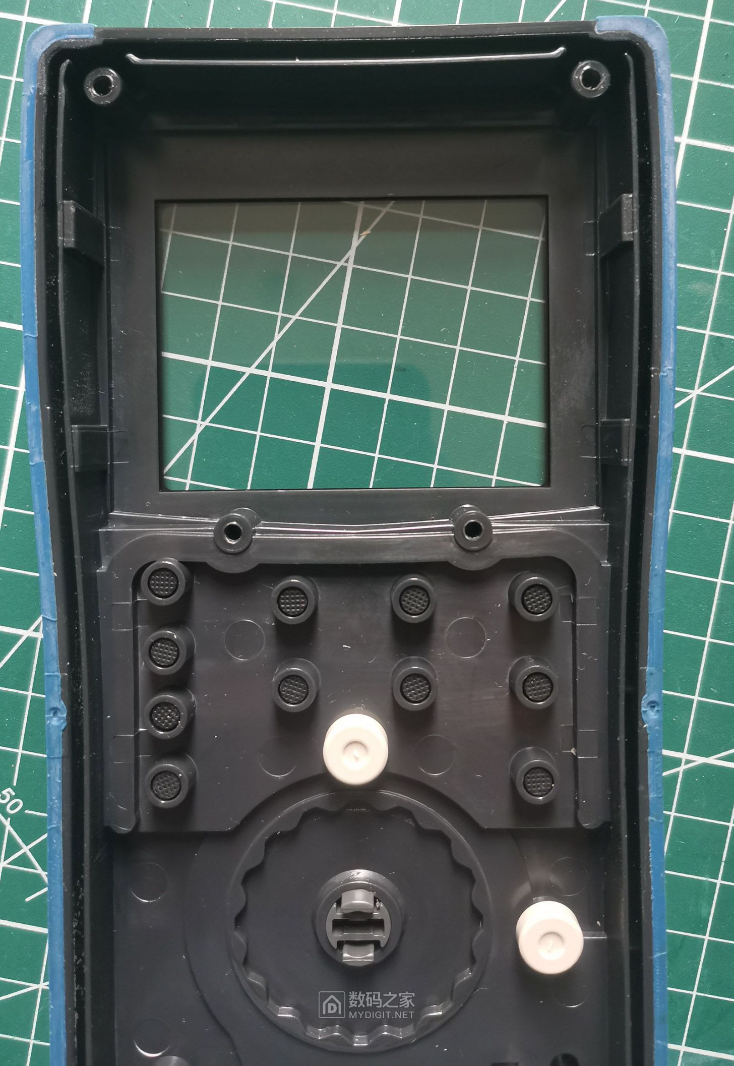

于是拆了4281
上盖没有压迫显示屏的地方

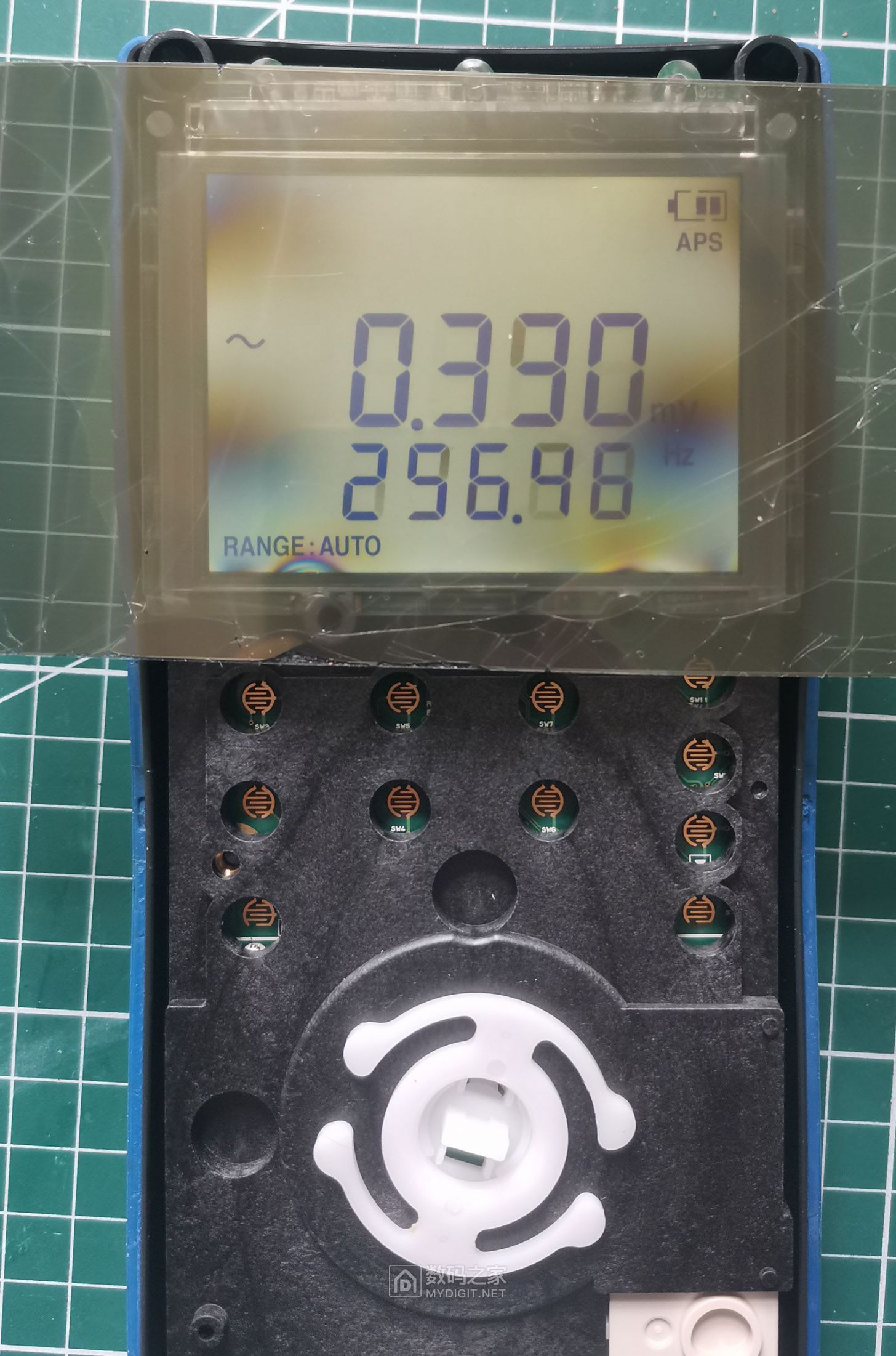

无上盖开机,还是一个样子

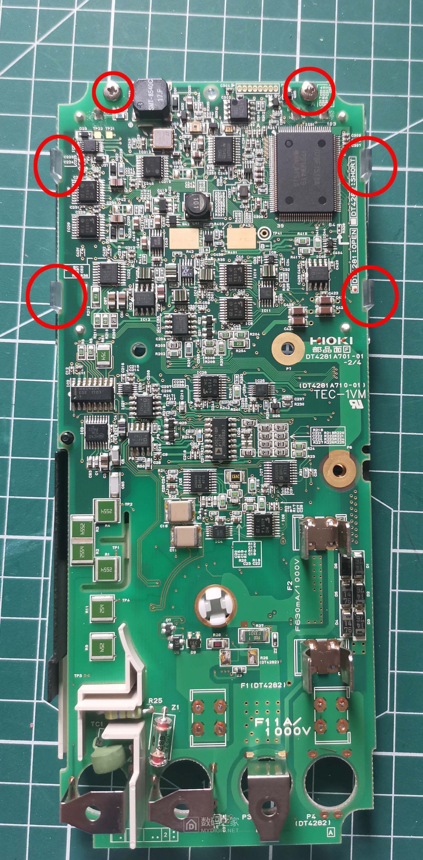

有没有可能是螺丝和卡扣过紧造成的?

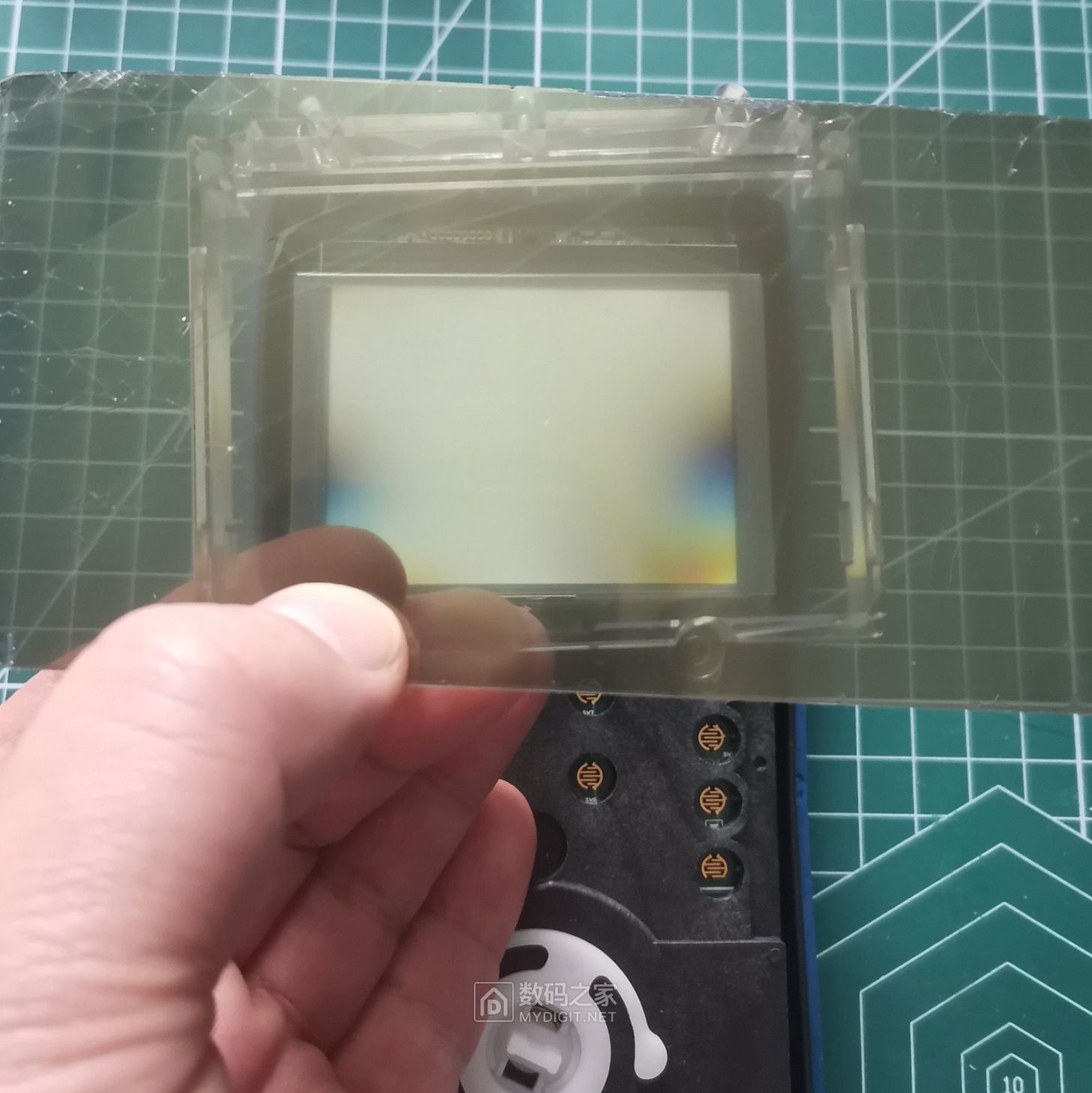

拆了罩子试试(没罩子要手压着,不然没显示)
OK了

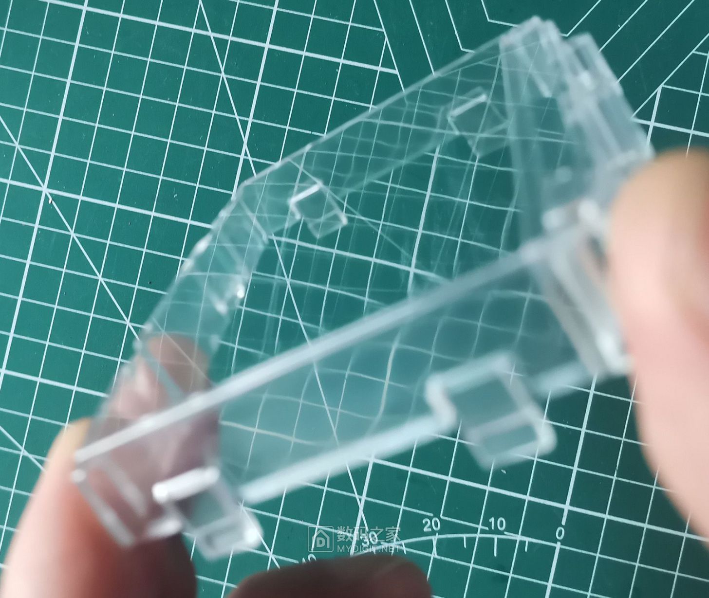

把罩子拿手里仔细看,偶尔有彩虹状的纹理出现(拍不出来)
把显示屏背光弄开放到下面(导电胶条没压力,显示器没显示)
艹啊,这还不好解决了,算了,以后想办法。
