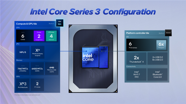

英特尔于2026年4月18日正式发布Core Series 3系列处理器,代号Wildcat Lake。该系列产品标志着英特尔在制程工艺上的重要进展,首次将18A先进工艺全面应用于入门级处理器平台。
Wildcat Lake可视为此前Panther Lake架构的精简版本,采用2个性能核加4个能效核的混合架构设计,集成双Xe3核显单元,支持单通道内存,基础功耗设定为15瓦,神经网络处理单元(NPU)算力为17TOPS。
尽管该系列在规格上有所精简,可能引发部分用户对其定位的讨论,但其战略价值不容忽视。在此前,Core Series 1与Core Series 2均基于Raptor Lake-U架构,沿用已服役多年的Intel 7制程。该工艺虽标称7纳米节点,实为10纳米SuperFin技术的演进版本,在当前主流芯片普遍采用5纳米乃至3纳米工艺的背景下,技术代际差距已较为明显。
过去英特尔持续使用Intel 7工艺,既有历史产线延续性考量,也与其成本结构密切相关:产线运行时间越长,设备折旧摊销越低,单位芯片制造成本随之下降,这对价格敏感的入门级产品尤为重要。
而Core Series 3转而采用18A工艺,其晶体管密度与性能表现等效于业界2纳米级水平,相较Intel 7实现跨越两至三代的技术升级,在计算性能与能效比方面均有显著提升。该工艺成功下放至入门级产品线,也反映出其良率与量产能力已趋于成熟,制造成本控制达到全新阶段,足以支撑高性价比产品的规模化供应。
18A工艺的稳定推进,也为后续产品奠定坚实基础。预计将于2026年底至2027年初发布的Nova Lake系列处理器,将首次覆盖移动与桌面双平台。其中Nova Lake-S桌面版本计划提供最高52核心、288MB缓存的旗舰配置,对工艺稳定性与产能保障提出更高要求。当前18A工艺的顺利落地,使这一目标更具现实可行性。
