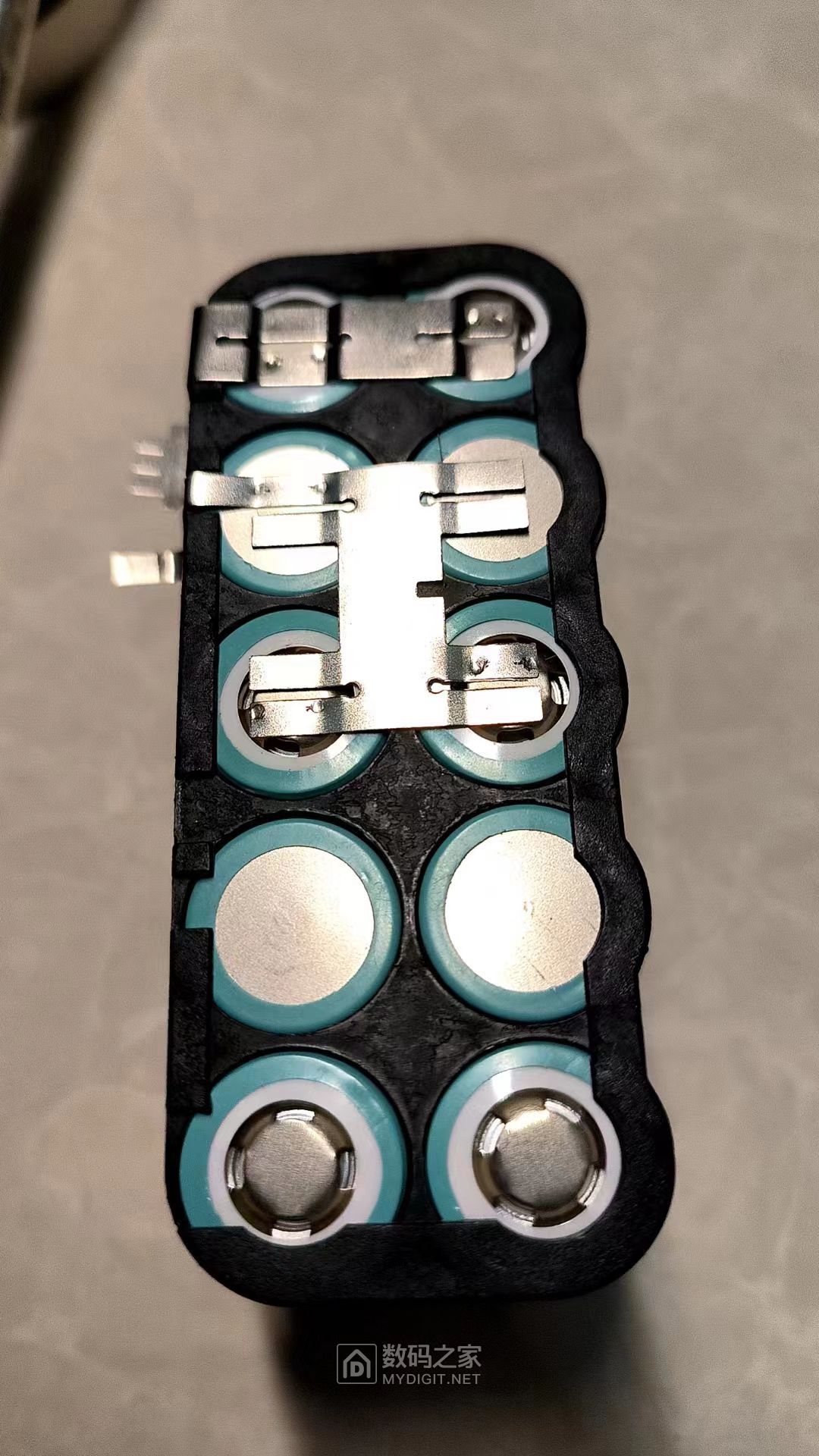

之前买的电锯配了个原厂的6.0AH电池,虽然是大电池,一节还是不顶用
这不,又想起组电池玩了
总结之前踩过的坑,全新18650电池基本属于开盲盒,自放电层次不齐,组电池包不合适。
那么黄鱼买的号称原厂4.0AH电池90元,副厂电池60元(黄鱼个人卖家,看拆解确实用的2.0电芯,牌子不详),自己DIY买拆机亿伟2AH 10C组2并5串,物料成本约70元。
看来看去感觉没啥玩的呢,DIY和原厂电池差不多,原厂好歹还是A品全新电芯(天鹏或者三杰2.0AH 10C),没必要万拆机电芯了
副厂电芯虽然也是全新,估计是杂牌电芯或者D品或者C品套皮(能保容量,不过寿命估计一般)。
看来看去,最后还是原厂电池包最佳。
