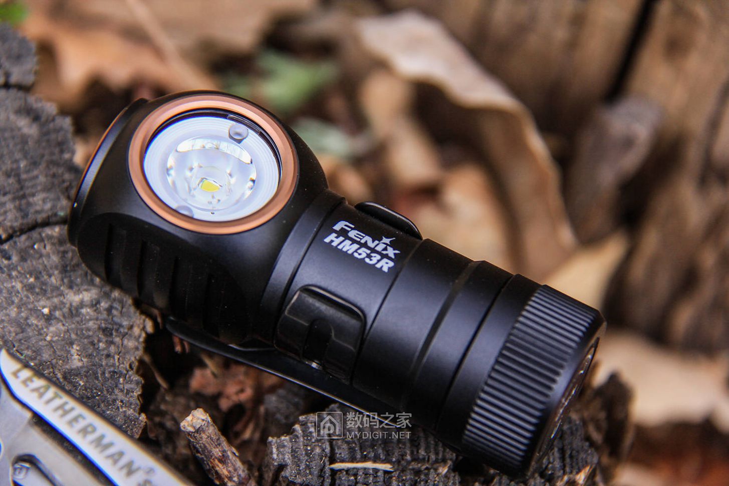

FENIX 菲尼克斯HM53R头灯,小巧轻量化的身材,红白双光源,1200流明最大光通量,158米的照明距离,磁吸尾部再加上筒身直充,兼顾亮度与实用性,户外夜行、徒步探路都足够从容可靠。

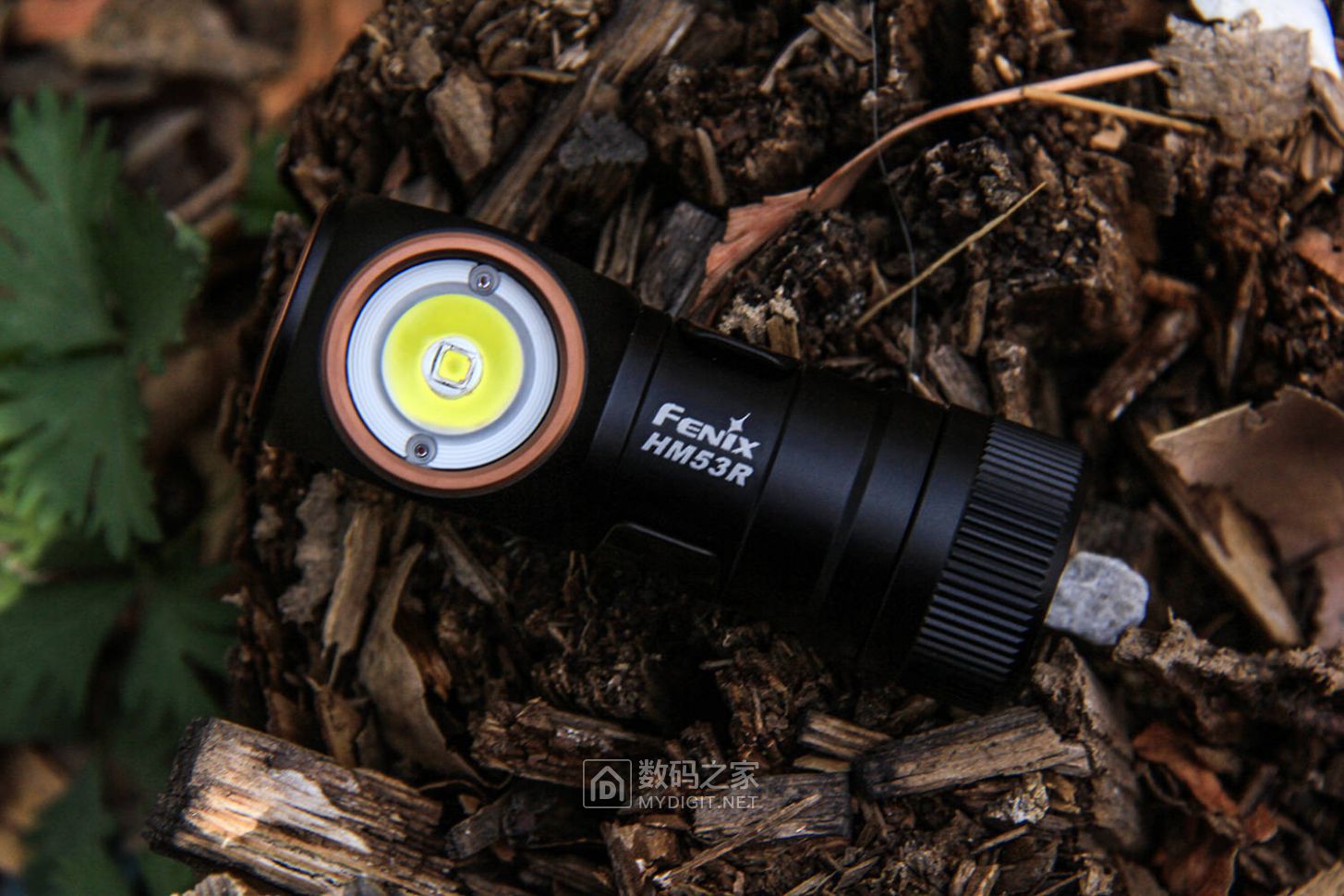

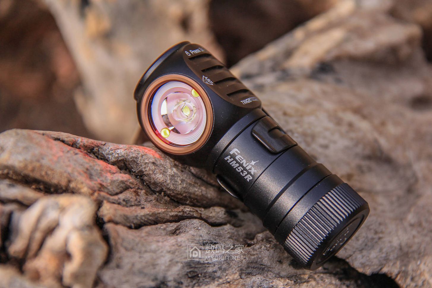

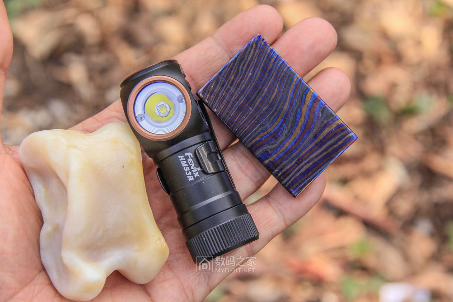

头灯要戴着舒服,小巧轻量是必备的特点,FENIX HM53R 也就是成人大拇指大小,全长只有71mm,灯头厚度36mm,筒身直径最细处约28mm,以小见大,不露锋芒。
ebc4f420578440efb04273406851072e~tplv-tt-origin-web:gif.jpeg?_iz=58558&from=article.pc_detail&lk3s=953192f4&x-expires=1777461004&x-signature=JWJ%2BPdM8xKHfWk%2F0WfRU0dg0XqY%3D
一整套下来,重量只有102克,戴在头上可以说是轻若无物,长时间佩戴也不会有明显坠压感,无论是长距离徒步、越野跑还是夜间作业,都能做到无感随行,轻盈机身对标强悍性能,兼顾便携与实用,真正做到轻量化与硬核照明两不误。

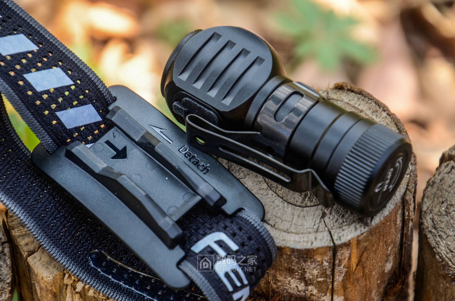

7903b4fbba2c4530bced2b2d9636a664~tplv-tt-origin-web:gif.jpeg?_iz=58558&from=article.pc_detail&lk3s=953192f4&x-expires=1777461004&x-signature=HHnYqPOI6ryv9S0PmKCL4dzMhCc%3D
标配的高弹力不锈钢抱夹,进一步释放HM53R作为拐角灯的用途,同时这也是转换成头灯的关键连接件,刚好可以顺着头灯底座插孔固定在其上,反向就能推出,头灯、拐角瞬间转变。
0619d69a200e4c04903f1dd5870176fe~tplv-tt-origin-web:gif.jpeg?_iz=58558&from=article.pc_detail&lk3s=953192f4&x-expires=1777461004&x-signature=wIa1MTXKOJwGGQfpt7a1IJi6N8Q%3D

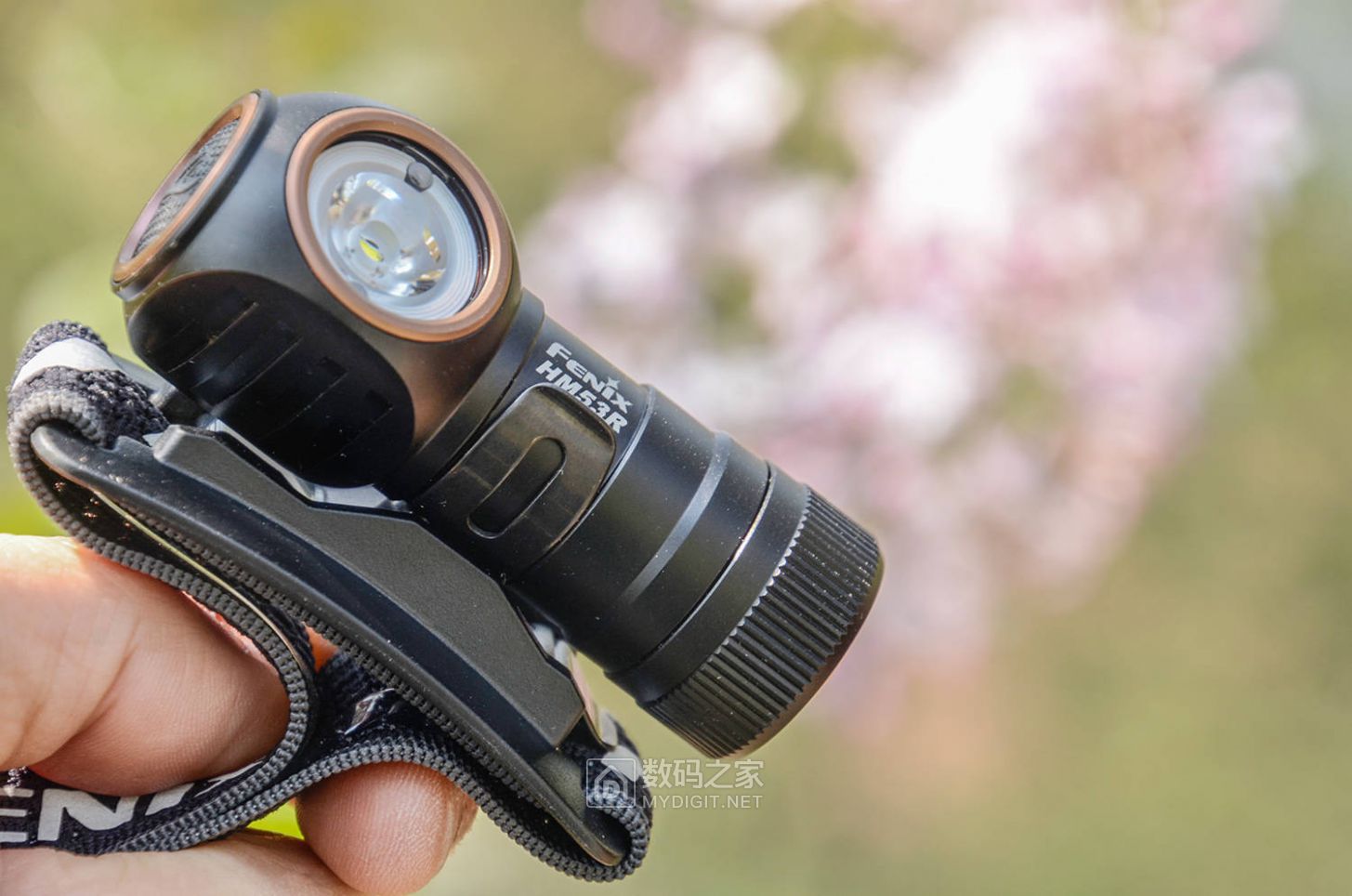

头灯底座为高强度ABS材质,不易磨损,抱夹牢牢卡住,形成稳定牢固的装配,此时可以通过转动筒身,实现照明角度的连续调整,灵活又方便。

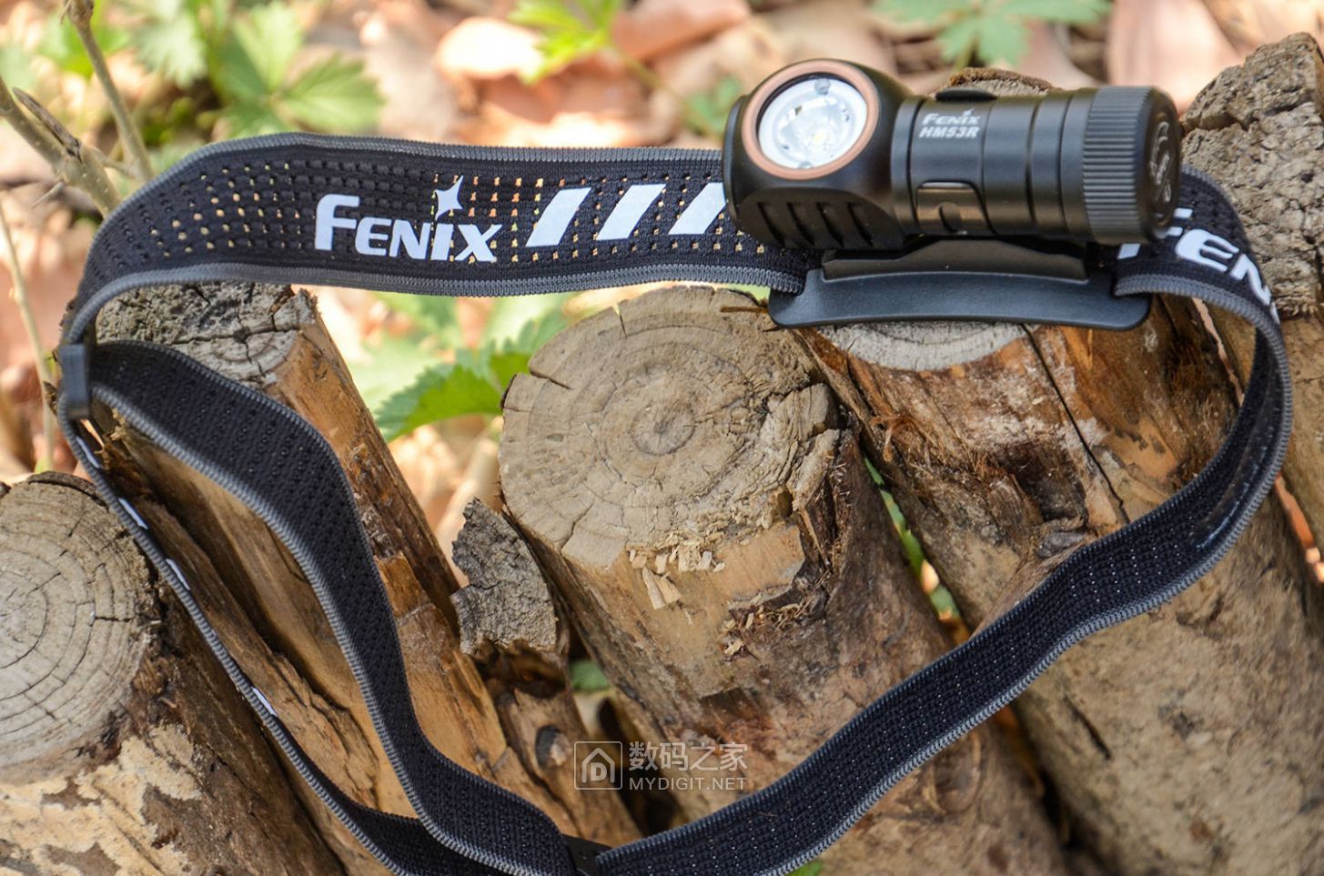

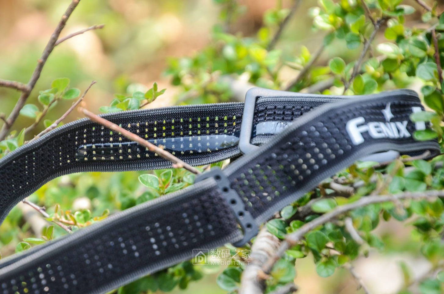

单幅头灯带,宽度约为30mm,保证佩戴贴头面积大,减少勒头感,头灯带反面前额部位敷胶,进一步提高防滑效果,其余包裹头侧后的位置没有敷胶,防止戴取时黏住头发,考虑实际使用感受的设计就是好设计。
de09a8ed860541179783990702eef17e~tplv-tt-origin-web:gif.jpeg?_iz=58558&from=article.pc_detail&lk3s=953192f4&x-expires=1777461004&x-signature=nn8%2FEOrjWuTLlHMMMG5RKtc5amk%3D
头灯带为可调长度设计,方便找到适合头围、佩戴稳定、又不会勒太紧的大小,表面全面打孔,透气排汗,而且还有FENIX的荧光反光贴,确保弱光环境下的可见性、可辨力,保证使用者安全。

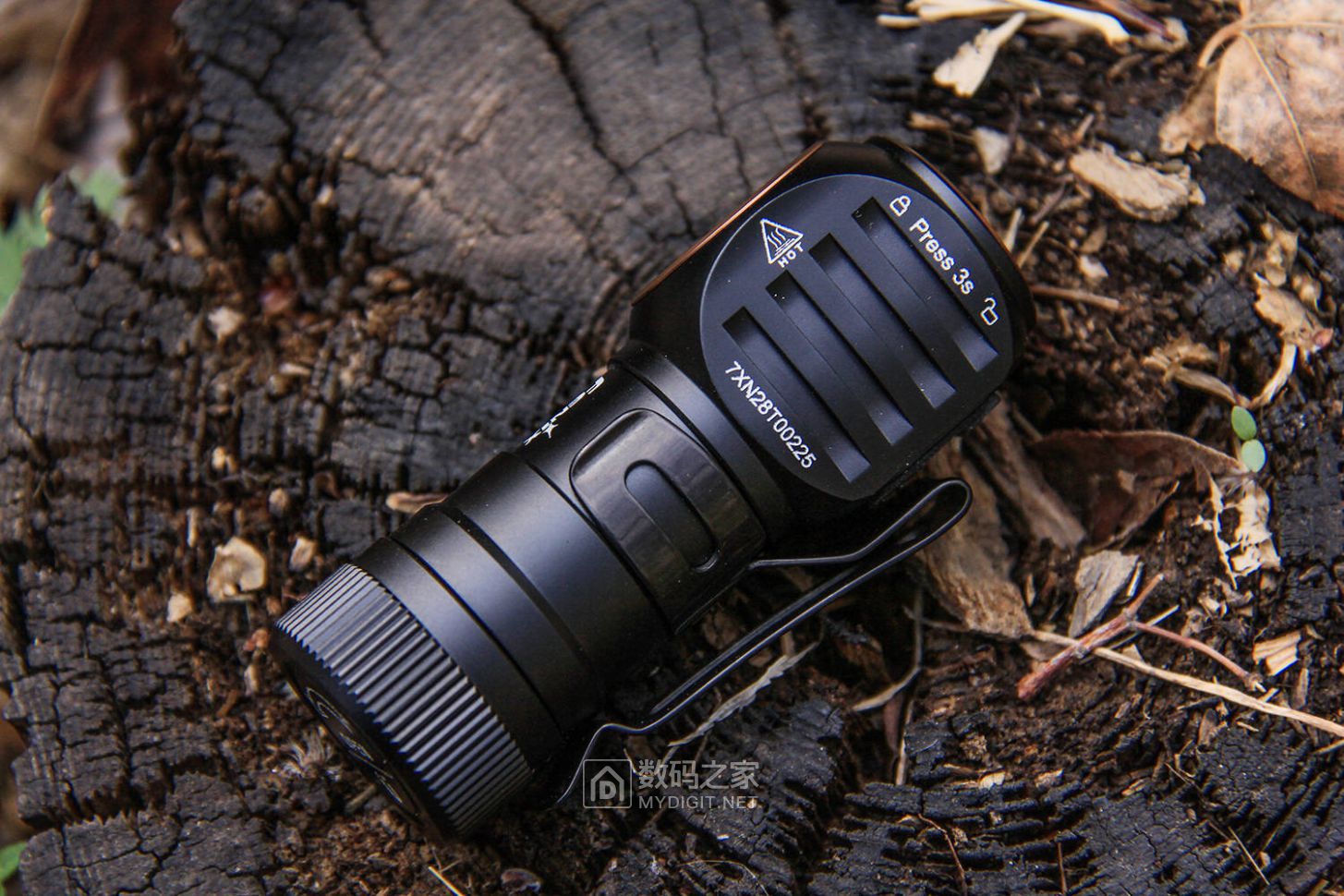

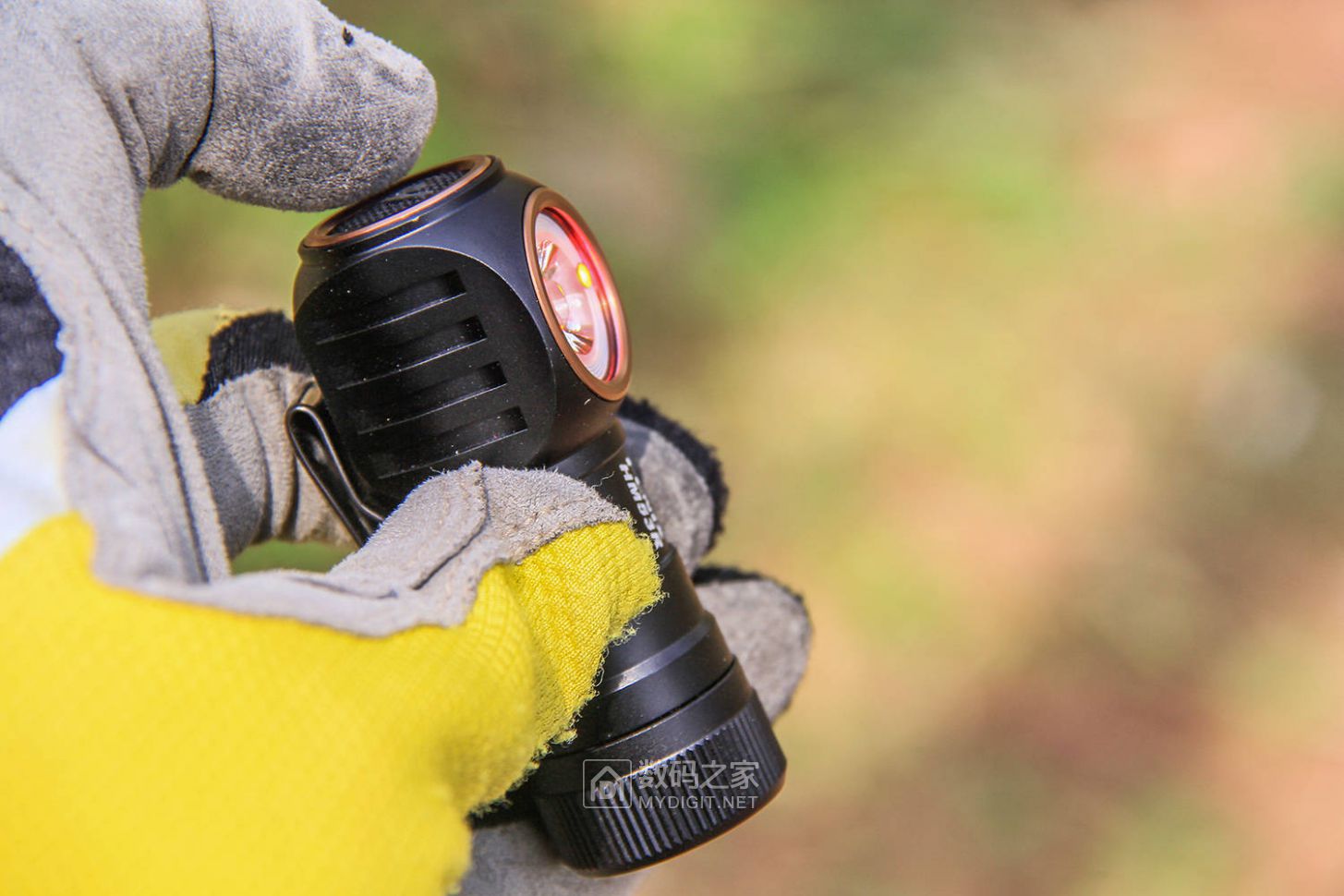

除了作为头灯佩戴以外,HM53R拿在手上也非常好用,身材娇小拿捏稳定,筒身直径小于灯头和尾部,便于着力,开观位于顶部,便于盲按操作,轻量化高颜值易使用。
cf02af9044484c01b7740c863bf039a8~tplv-tt-origin-web:gif.jpeg?_iz=58558&from=article.pc_detail&lk3s=953192f4&x-expires=1777461004&x-signature=AyMCHdZKtTBiBPz0jE0mQ2qGVCM%3D

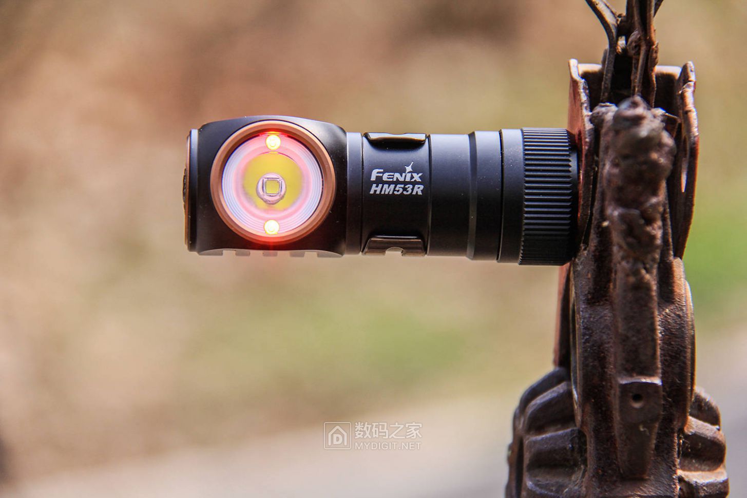

拐角灯+尾部强磁,这就是HM53R的另一项核心竞争力,可灵活调节的照明角度,可稳固吸附于铁质表面,彻底解放双手快速固定、随心照明,大幅提升作业效率与使用便利性。
8ae2466a07fc4fd4b0ca803defef01fa~tplv-tt-origin-web:gif.jpeg?_iz=58558&from=article.pc_detail&lk3s=953192f4&x-expires=1777461004&x-signature=ZmbGZV47IXcf2cWuDP4vfoAw0TY%3D
小巧可爱高颜值,轻量多能易携带,HM53R在高强度的铝合金表面还做了军规HAIII及硬质氧化,极耐磨耐刮,作为一款EDC装备随身携带也是极好的。
1c6fcb662d4745e59ff78facee96cf2b~tplv-tt-origin-web:gif.jpeg?_iz=58558&from=article.pc_detail&lk3s=953192f4&x-expires=1777461004&x-signature=OuoYAg3N7EnOCW9O0qqtsALacoU%3D

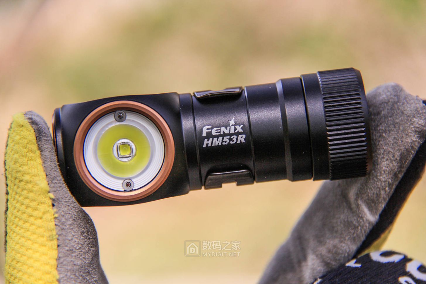

双色光源,黑夜无暗

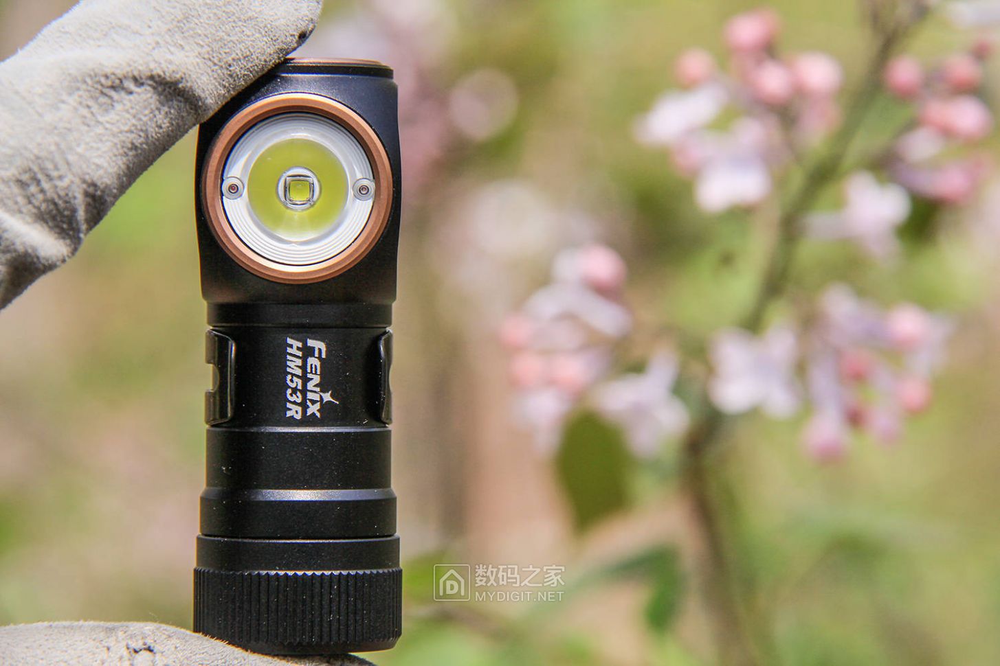

HM53R 搭载了一枚LUMINUSS SST-25冷白光主光源,以及两颗OSRAM 2835红光LED灯珠,主灯高亮度,满足大范围探查与作业照明;红光柔和不刺眼、续航更持久,适合夜间夜行、信号警示与暗环境补光,双光源一键切换,适配家用、户外、维修、应急全场景。
46537ee74147473699fa11c164508afa~tplv-tt-origin-web:gif.jpeg?_iz=58558&from=article.pc_detail&lk3s=953192f4&x-expires=1777461004&x-signature=lv7kMBU4sqKeSlfhWw4ChJYwVfA%3D
灯头内搭配一枚三合一的一体式透镜,主灯为TIR全反射透镜,兼顾聚光和照明角度,左右两侧红光为平面透镜,实现光线的散射效果,更适合红光使用。

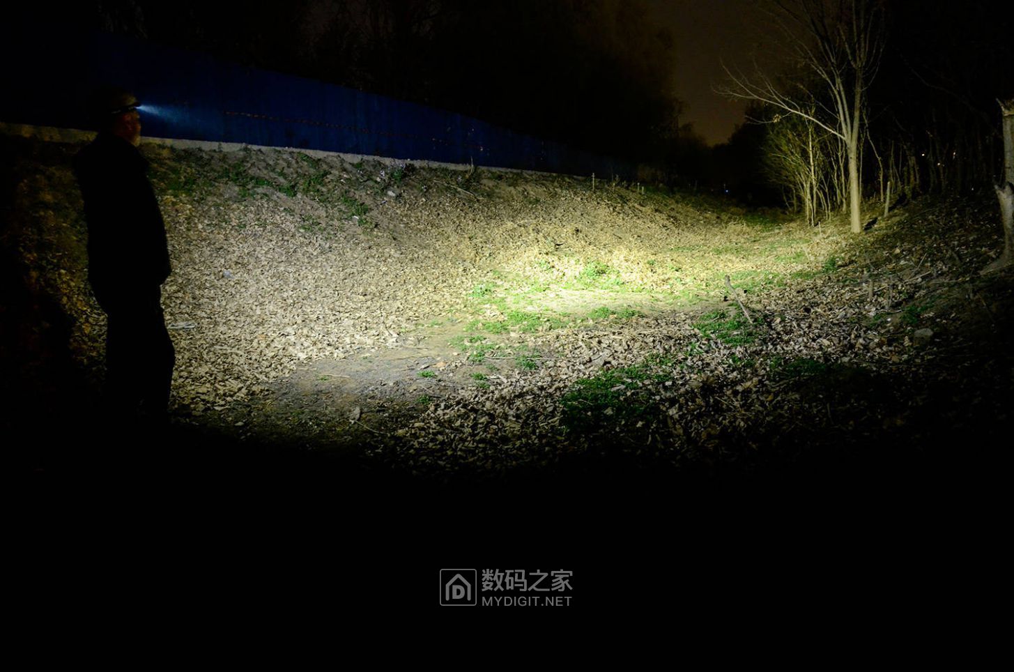

主灯的光斑呈正圆形,距离两米左右,主光斑直径约为1.8米左右,中心亮度高,并逐渐向边缘过渡,副灯光斑为覆盖较大范围,也是想边缘逐渐过渡变暗的状态,直至与环境融为一体,照明没有突兀感。
a089c850e3b74b58bc97a09ab98294cc~tplv-tt-origin-web:gif.jpeg?_iz=58558&from=article.pc_detail&lk3s=953192f4&x-expires=1777461004&x-signature=cMXqQImZp6hd7sgJQRGGJE%2FkThk%3D
HM53R 的最大光通量为1200流明,整体呈现远泛兼顾的照明效果,中心光柱以7°左右发散,能够明显照亮正前方物体,泛光区范围大,形成对环境的补光,整体亮度柔和、反光不觉得刺眼。
52bf1750a0344227b9c767fd3374ab5d~tplv-tt-origin-web:gif.jpeg?_iz=58558&from=article.pc_detail&lk3s=953192f4&x-expires=1777461004&x-signature=FtffwvPcnhiVrm7tAPFNKcFwrJg%3D
HM53R的最高中心光强为6300坎德拉,最远照明距离约为158米,从头灯使用来讲,这是比较合适的取舍,足够的照明距离,加上舒适的宽范围视角,能够很好地配合人眼的视野,实现满场清的效果。
943fa448e9564c77ad5b2f827ed637d8~tplv-tt-origin-web:gif.jpeg?_iz=58558&from=article.pc_detail&lk3s=953192f4&x-expires=1777461004&x-signature=ftVggMjUUzbOz0MQ0Skg4o9lqVw%3D
我本人比较喜欢偏泛光的照明,因为可以将前方路面细节看得很清楚,足以应变各种熟不熟悉的环境和路况,HM53R也有很好的铺路照明效果,光线均匀柔和、边缘过渡自然,大范围覆盖不刺眼,视野更开阔,舒适又安全。

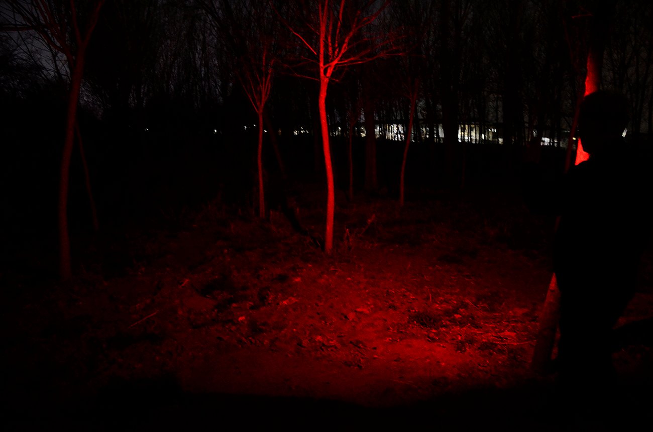

红光的特点就是不破坏暗适应、夜间视物更柔和,用作手电与头灯时,既能看清周边环境又不会刺眼晃眼,长时间使用眼睛不易疲劳,如果晚上露营看资料、营地补光等使用非常方便。
494095743eb34e28b1dc16ab58ed41e3~tplv-tt-origin-web:gif.jpeg?_iz=58558&from=article.pc_detail&lk3s=953192f4&x-expires=1777461004&x-signature=A76tlNcWNMDU6atBcPjeBSarlUg%3D
而且红光的隐蔽性更强,户外夜行、露营探查不扰人,HM53R红光的最大光通量为30lm,大范围匀光照明的效果,可以将面前整片都照亮,光线柔和不刺眼,夜间行走或近距离作业都清晰舒适,长时间使用也不累。

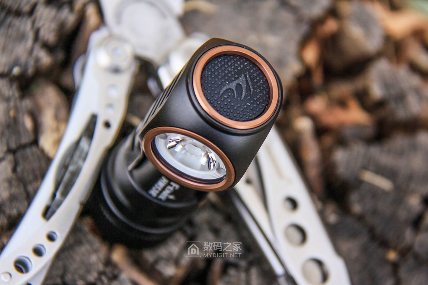

HM53R 采用灯顶大开关控制,大面积、带防滑设计、硅胶材质的键帽,更易稳定操作,内部是电子开关,稳定性高、可靠性好、耐用性长,灯头和开关压环都采用金色涂装,直击审美视觉。
e43be41123394d0bb337be6133dc60b6~tplv-tt-origin-web:gif.jpeg?_iz=58558&from=article.pc_detail&lk3s=953192f4&x-expires=1777461004&x-signature=rA5Q%2F4rWIbqt%2FXRrbLRGRf%2BkHEI%3D
将HM53R 戴在头上,顶部开关的盲按性能和大面积的好处就进一步凸显,手一抬凭借按键的位置与触感,就可以实现全程盲操,按动触发力度适中、键程也经过细心设计,随手控制、随心所动。

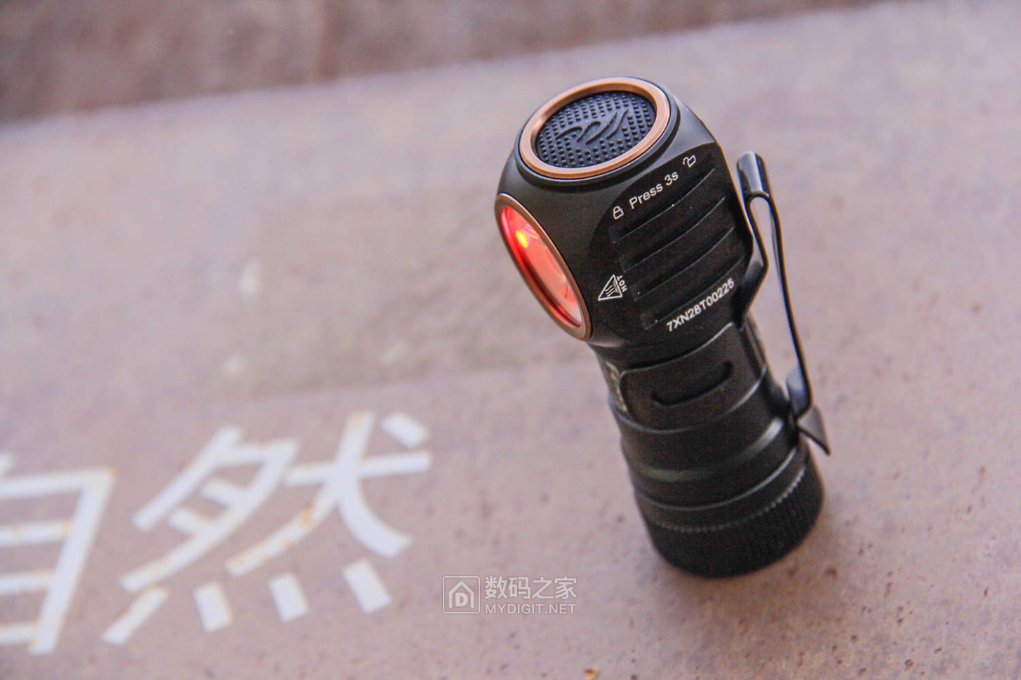

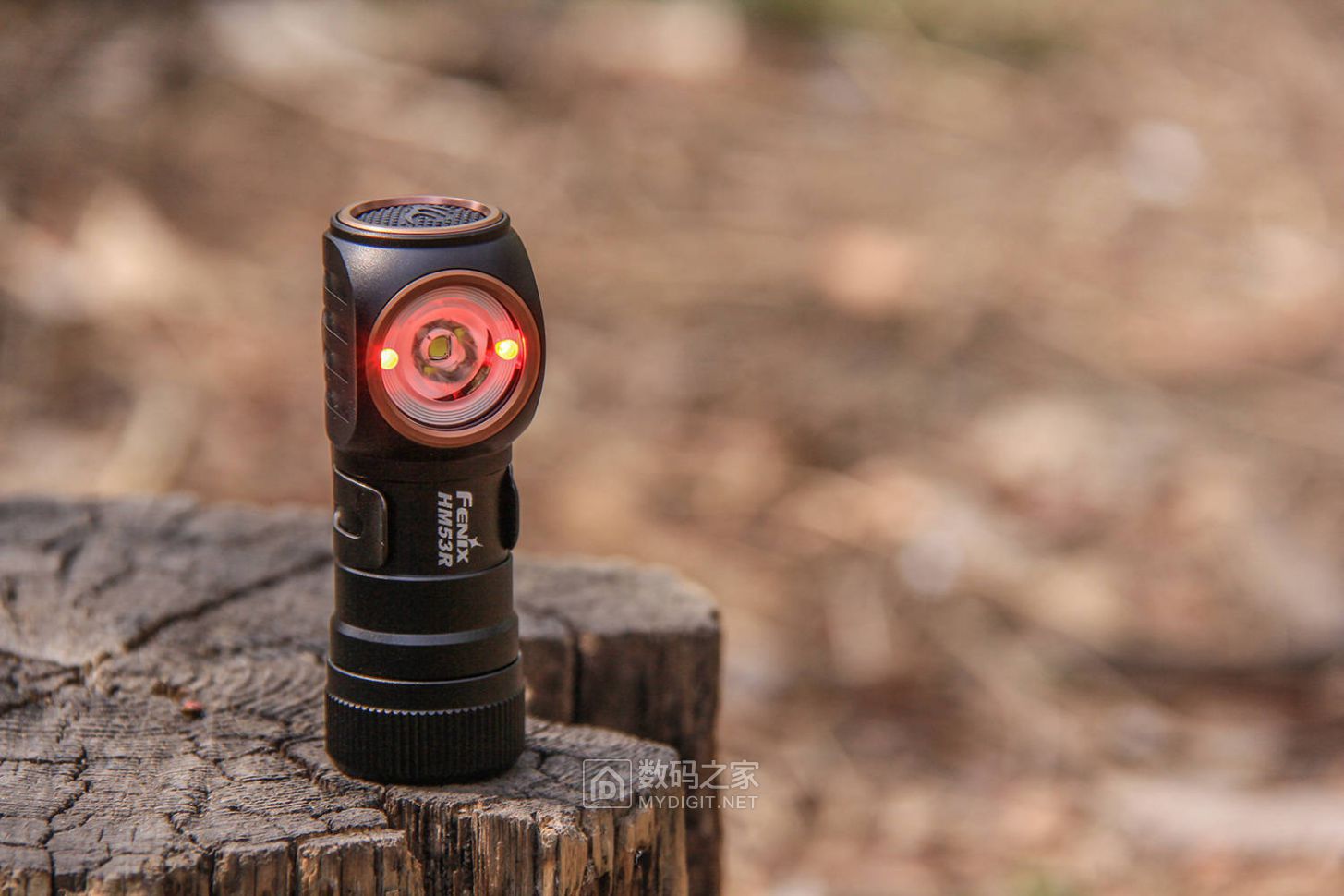

关机状态下,双击开关,就能进入红光模式,一键唤醒,既不破坏夜视适应,也避免强光刺眼,再次单击开关就能在红光低亮3lm—红光高亮30lm—红光闪烁之间切换,单手即可完成操作,使用更省心高效。

为了避免误碰开启,在关机状态长按主开关3秒,HM53R就自动进入锁机模式,此时随意按压也不会点亮,放口袋、背包里更安心,解锁同样操作,简便、安全、省心。
98abe5fe992245f192f76df393f71c56~tplv-tt-origin-web:gif.jpeg?_iz=58558&from=article.pc_detail&lk3s=953192f4&x-expires=1777461004&x-signature=k3iSQJta9VBnrXpppI%2F57dTXu%2BU%3D

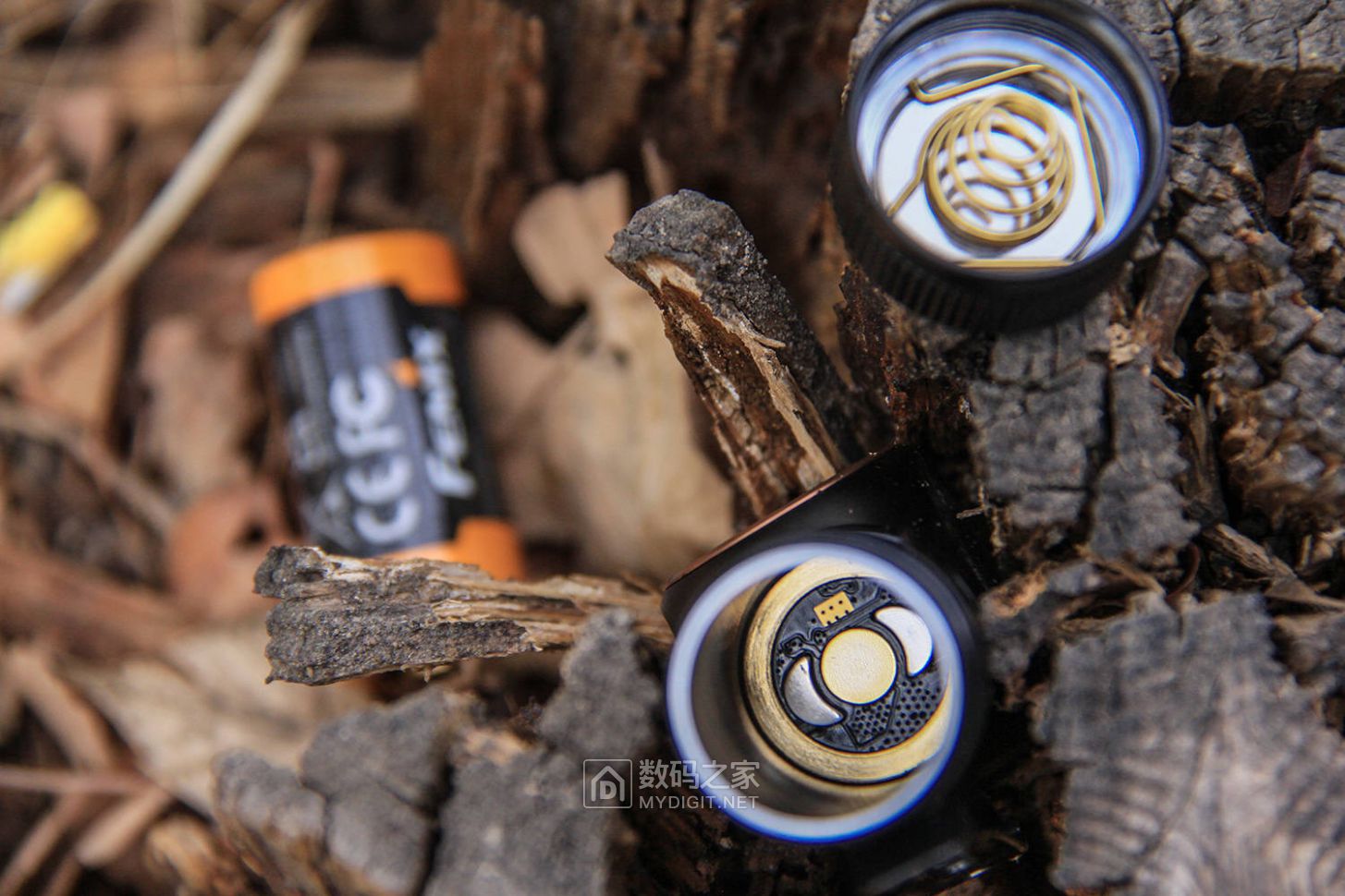

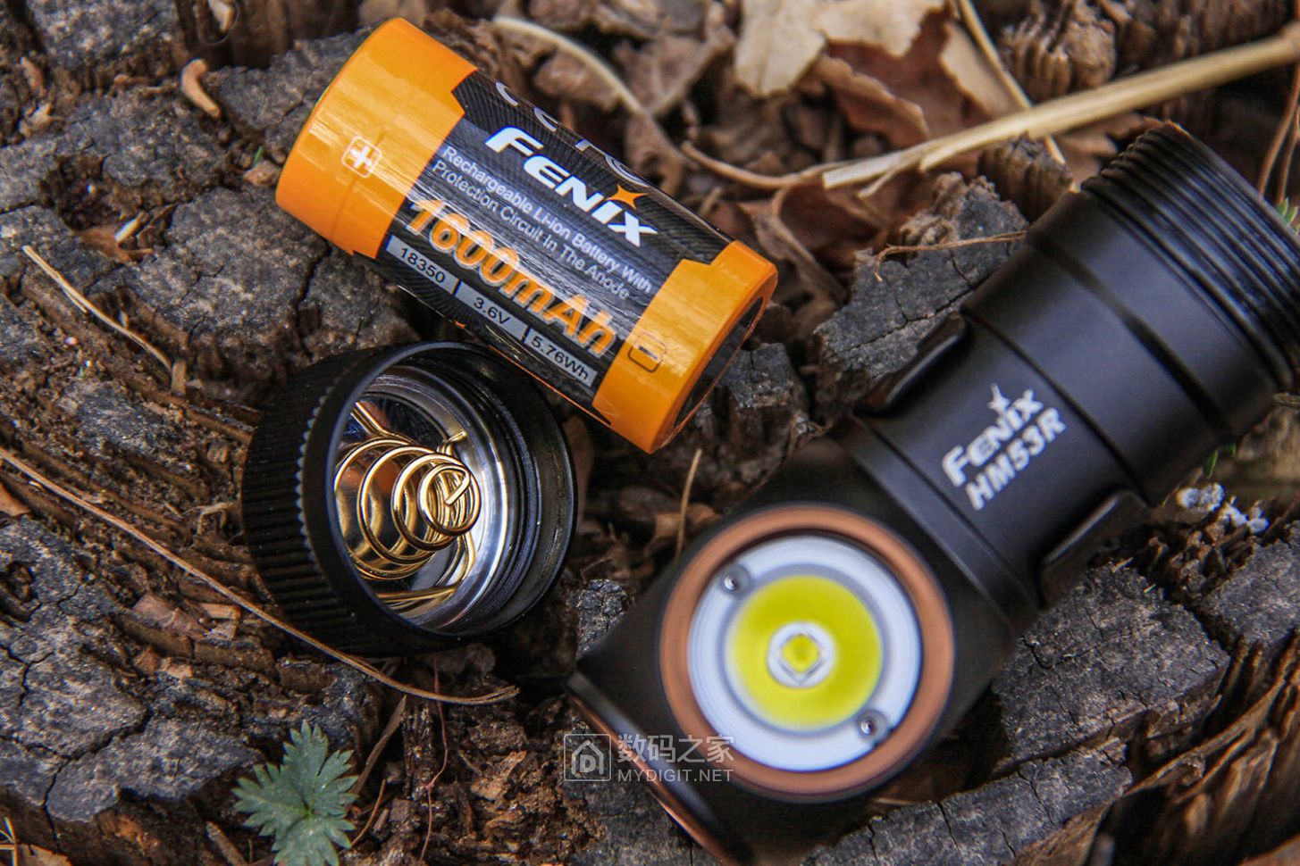

HM53R标配一只1600mAh的18350 锂离子电池,而且也支持16340、CR123等规格电池,拧开尾盖就能方便更换,负极通过镀金弹簧压紧电池,并且固定尾部强磁铁,不喜欢用尾磁,也能无损拆下。
f7c2ecdeedc6456791c0d1d0252a9ebe~tplv-tt-origin-web:gif.jpeg?_iz=58558&from=article.pc_detail&lk3s=953192f4&x-expires=1777461004&x-signature=vqhurtJG5qyQcEaM5reSS7D3TLs%3D
正极采用的是大面积镀金触点,物理防反接设计,端面导电的设计,可以稍拧松尾盖实现彻底断电,导电电路电阻极小,保证稳定不发热,有效防止装反电池损坏电路,长期存放也更安全,兼顾耐用性与使用安心感。

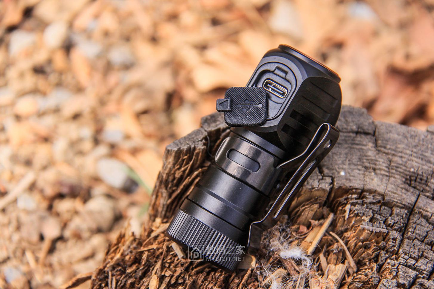

灯头侧面设计了TYPE-C 通用快充接口,而且还做了内防水,平时用硅胶塞封闭,防尘防水又耐用,日常充电无需拆卸电池,随插随充十分便捷,兼顾户外使用与日常维护,让续航补给更轻松高效。
f67e78a0a3454c27bded800829e28007~tplv-tt-origin-web:gif.jpeg?_iz=58558&from=article.pc_detail&lk3s=953192f4&x-expires=1777461004&x-signature=o%2Fs8D%2BWBdVgd8XN6McPByD%2ByXGg%3D
按键边缘一颗红绿双色电量指示灯,可以实时了解当前充电进程,HM53R支持5V5W充电,大约2.5小时,指示灯变绿,就表示完全充满。

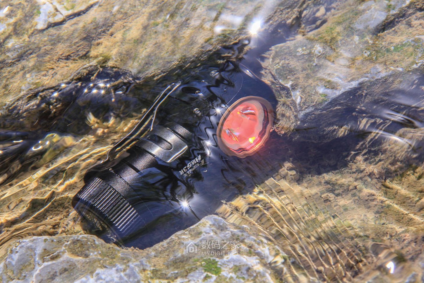

HM53R具备IP68的电子产品最高防尘防水等级,可完全防止粉尘侵入,也能在2米深水中长时间浸泡而不受损,应对雨天、潮湿、泥泞等恶劣环境毫无压力,户外探险、涉水作业、应急使用都足够可靠耐用。
