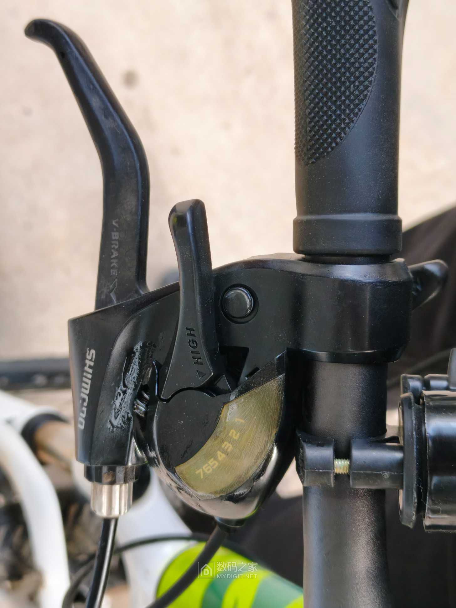

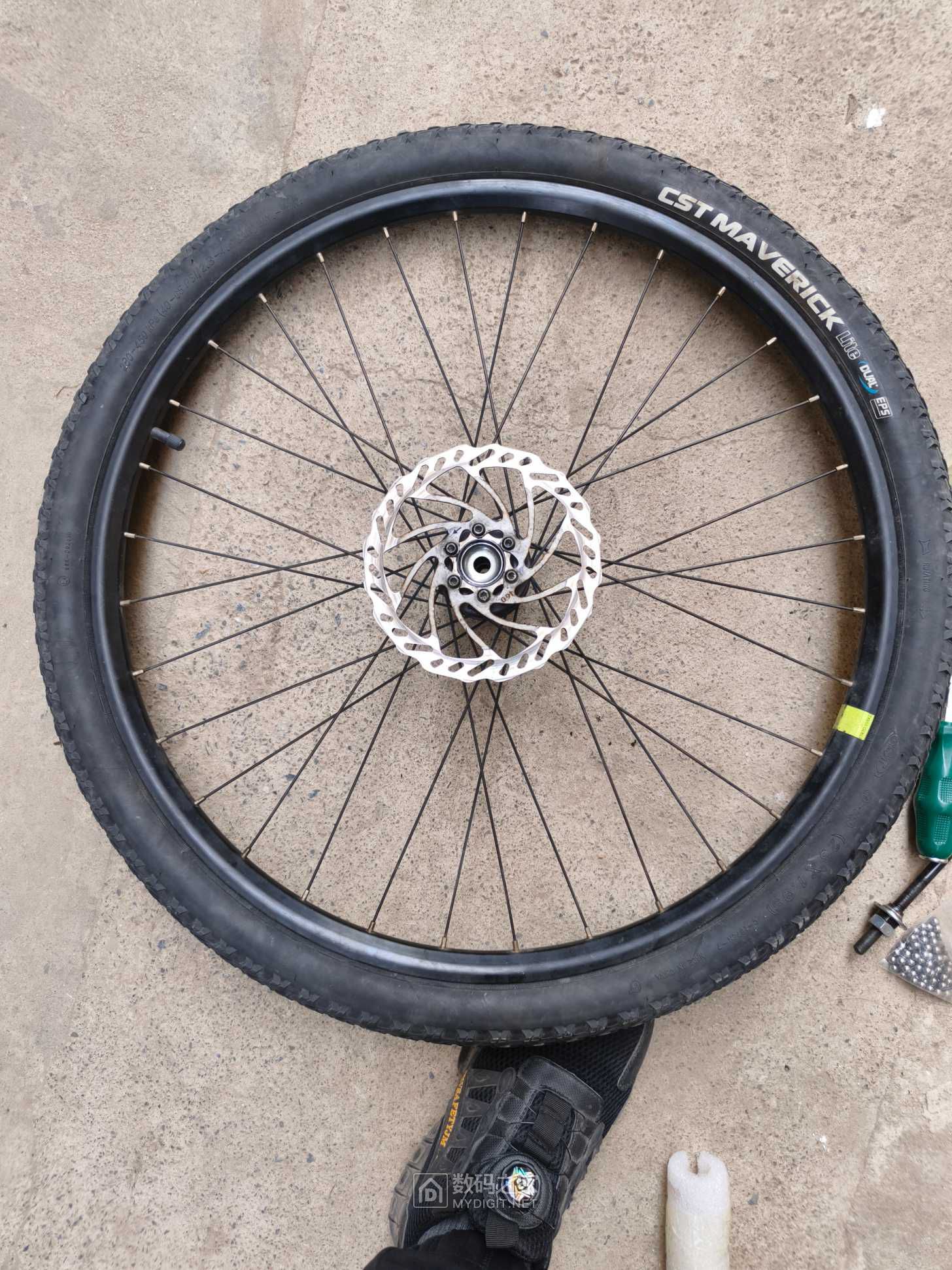

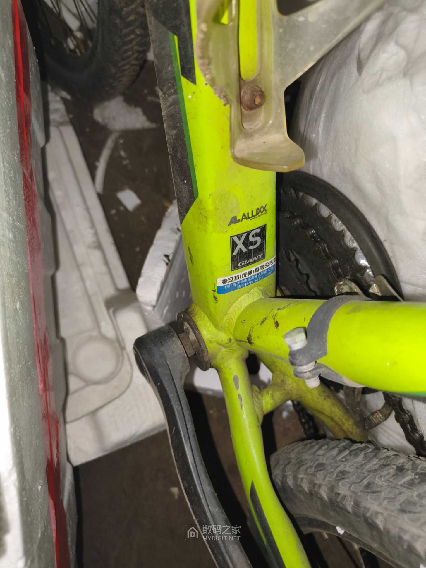

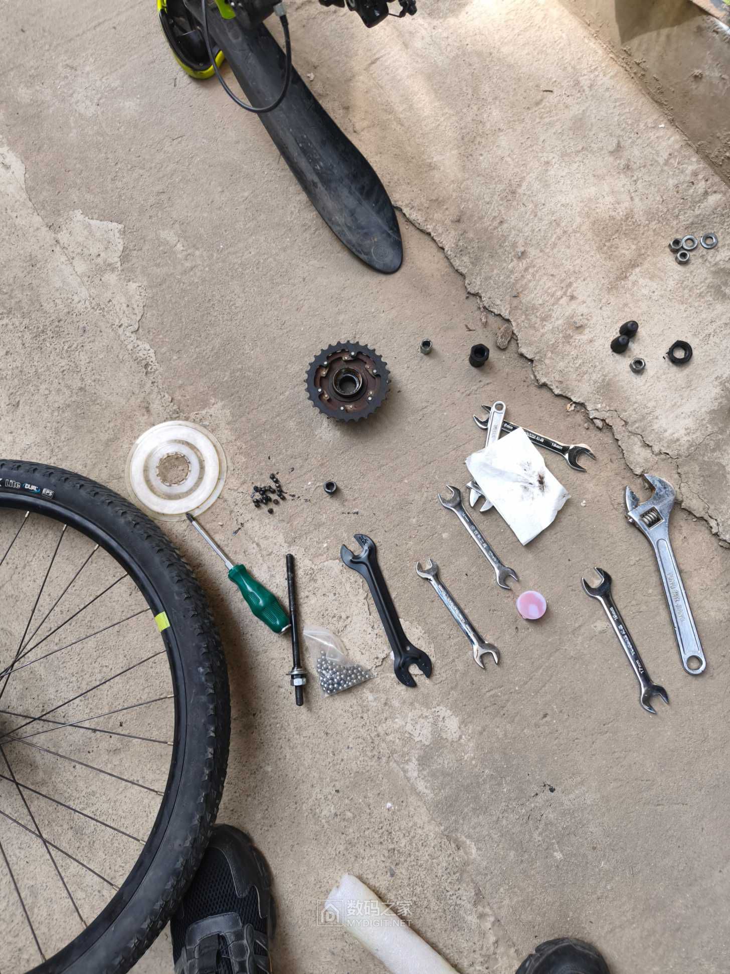

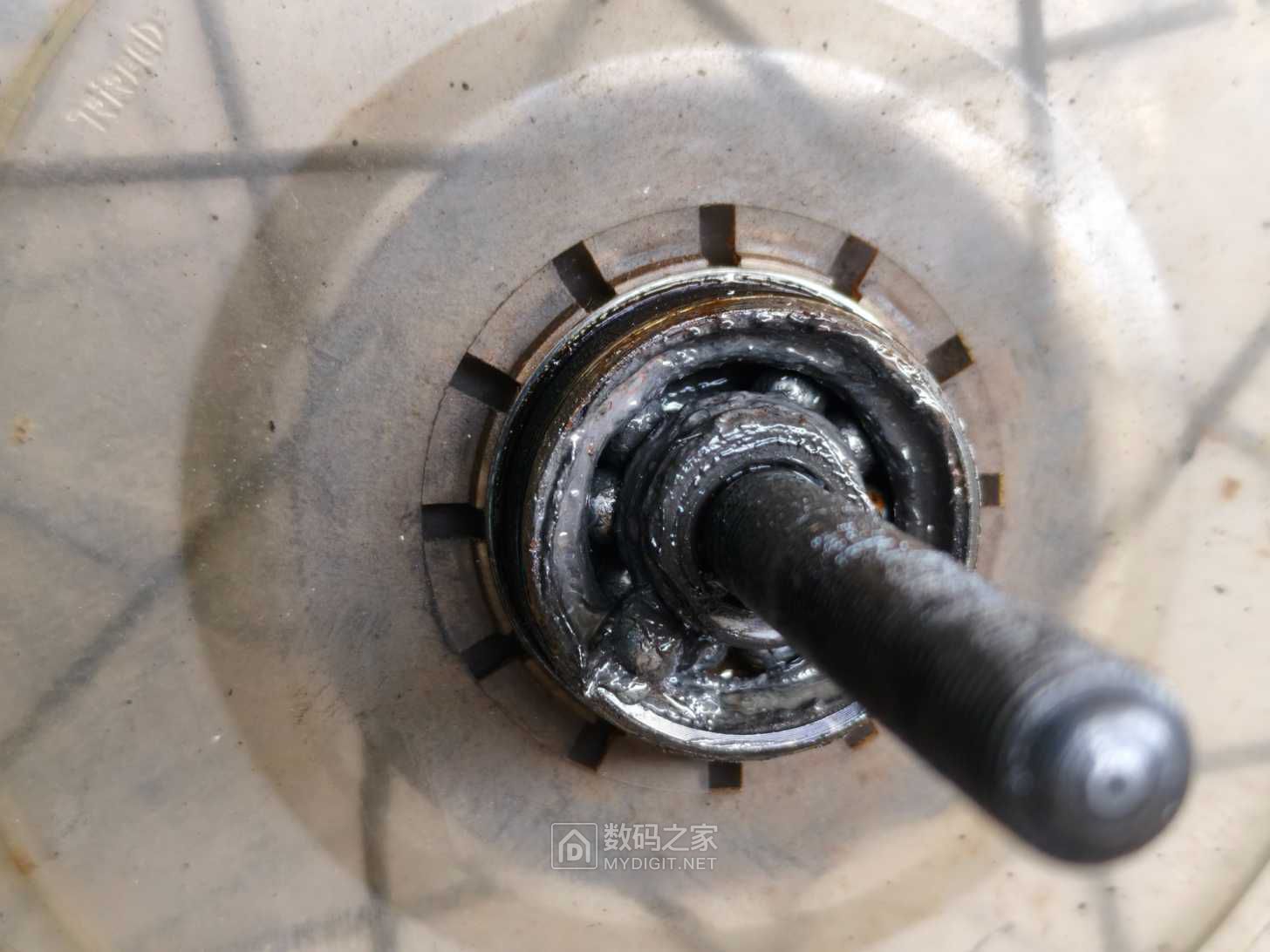

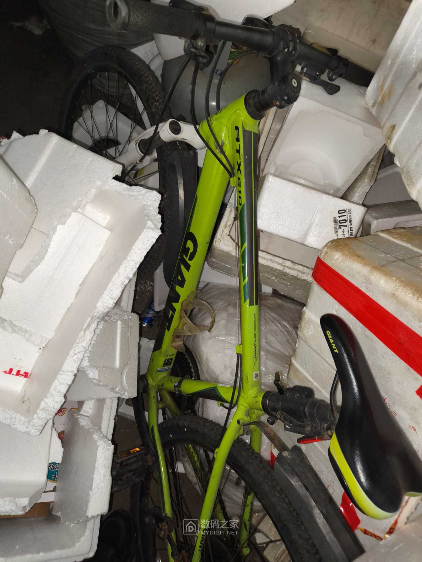

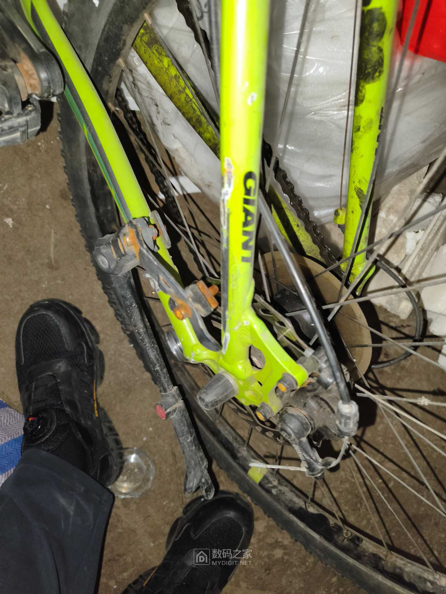

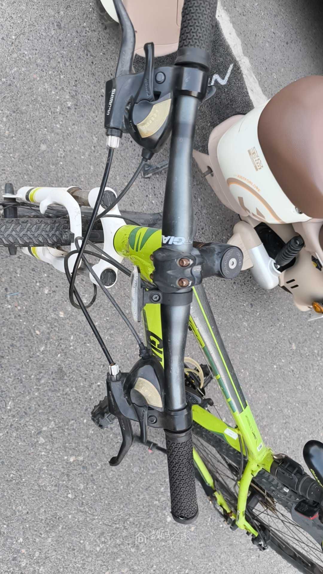

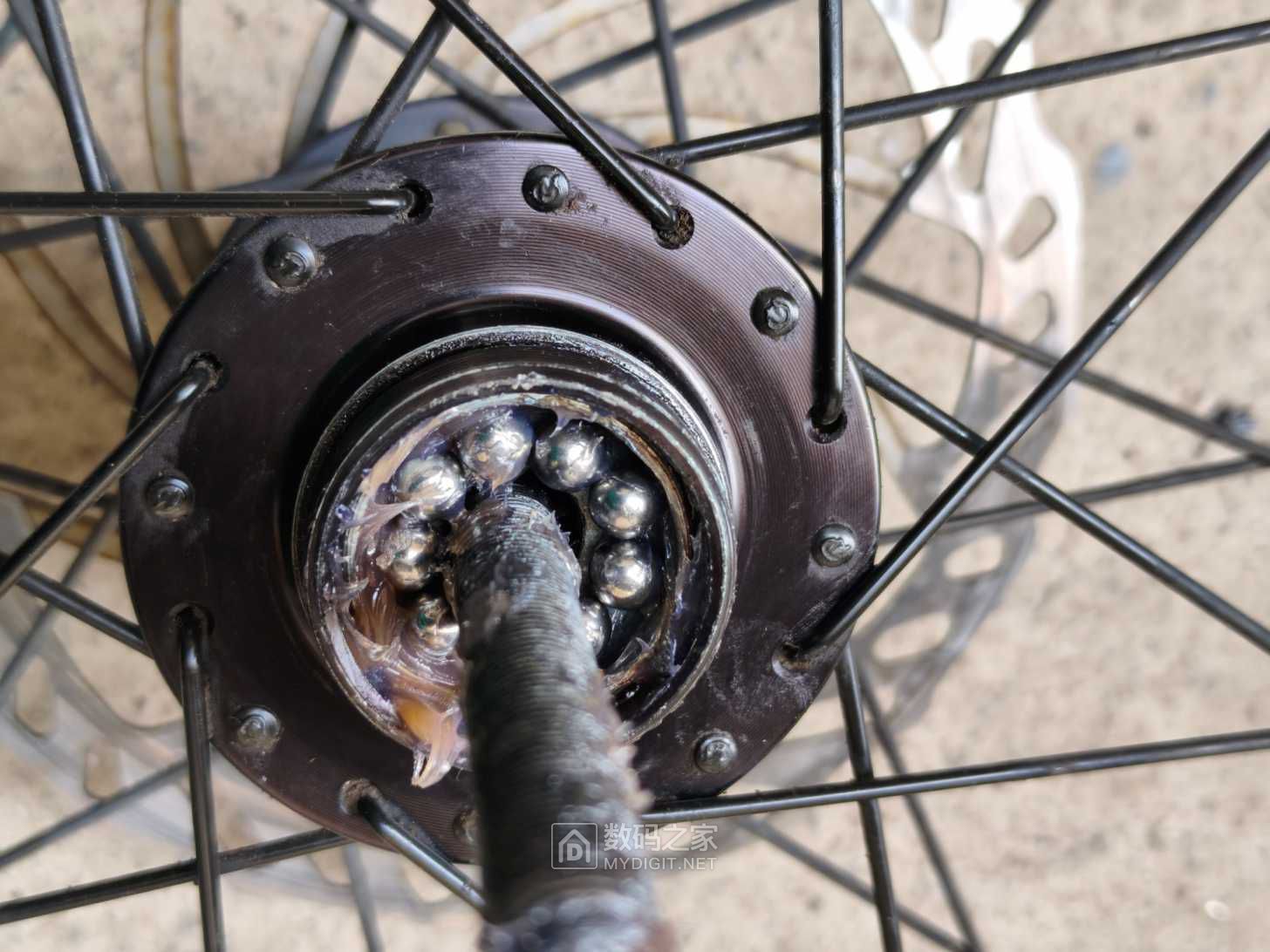

      这个车子收回来有段时间了,老板开始以为是铁的都扔铁堆里面了,老板说有个哥们看见了后说要这个,给老板出130块钱,真特么是个卷王,老板说你要的话给130就行,我收的自行车就没超过100,算上一个小爱触屏音箱和一个小度音箱,总共给了135,这个车子的问题是后轮莫名其妙会抱死,刹车拆了都不行,我一手电动车一手自行车骑回来,路上抱死了两次。

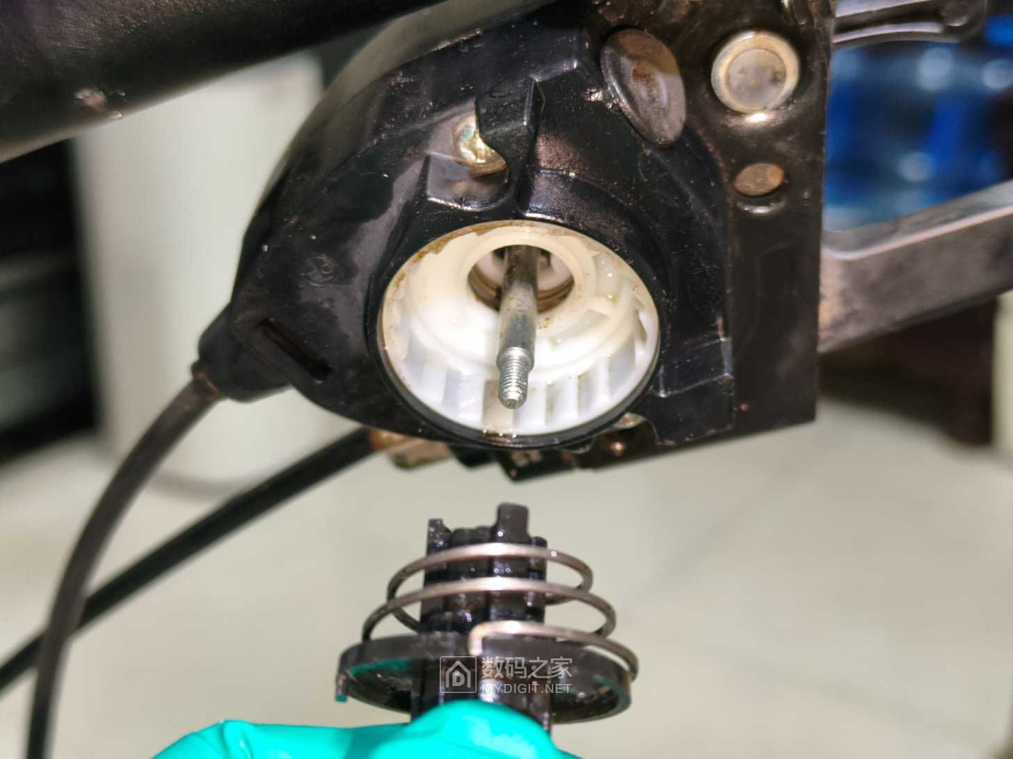

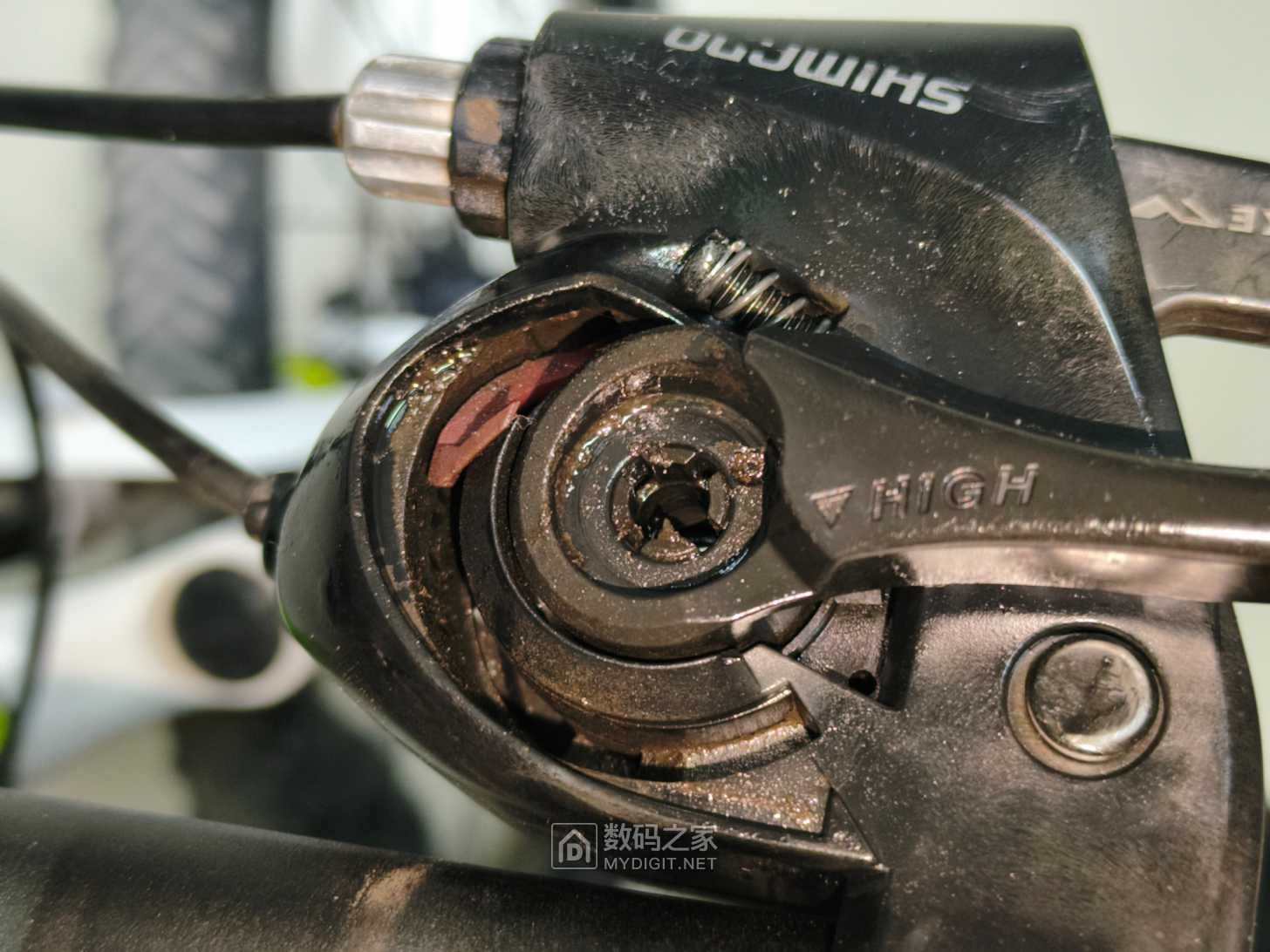

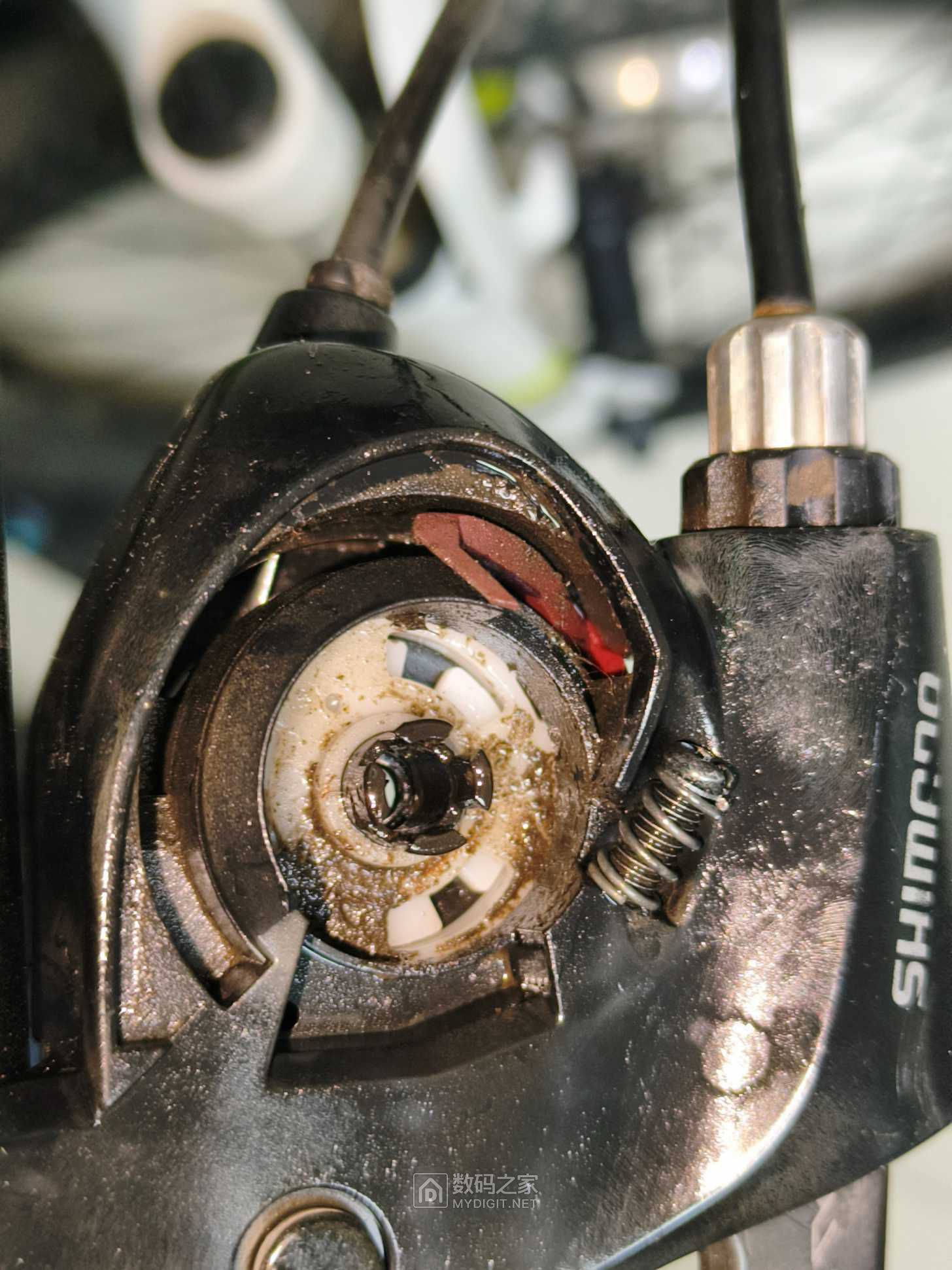

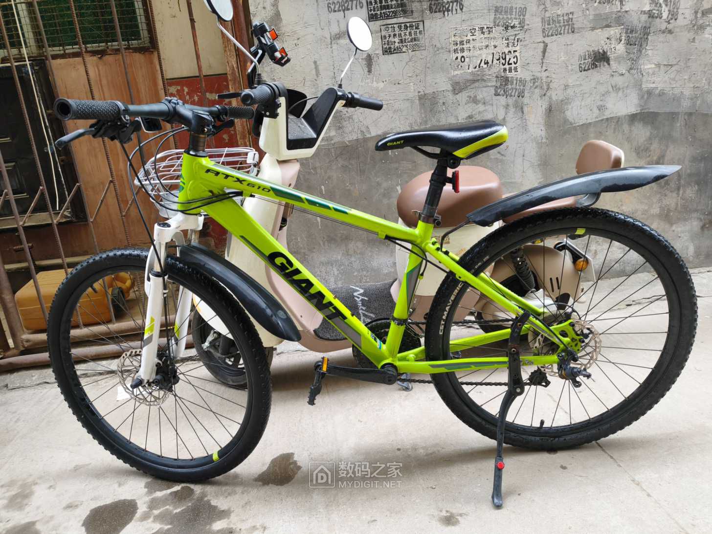

       查了资料,应该是轴承或者后轴有问题,网上买了一整套,换了18颗钢珠,不抱死但是大体重人骑着还是咯噔咯噔响,小孩骑就没事,怀疑是轴承碗磨损了,懒得收拾了,反正我不咋骑,右指变也有问题像是里面卡了啥东西一样,变速线也锈死换了,配件花费了15,总算是勉强那能骑了,再修的话成本就太高了,不符合我垃圾佬的性格,

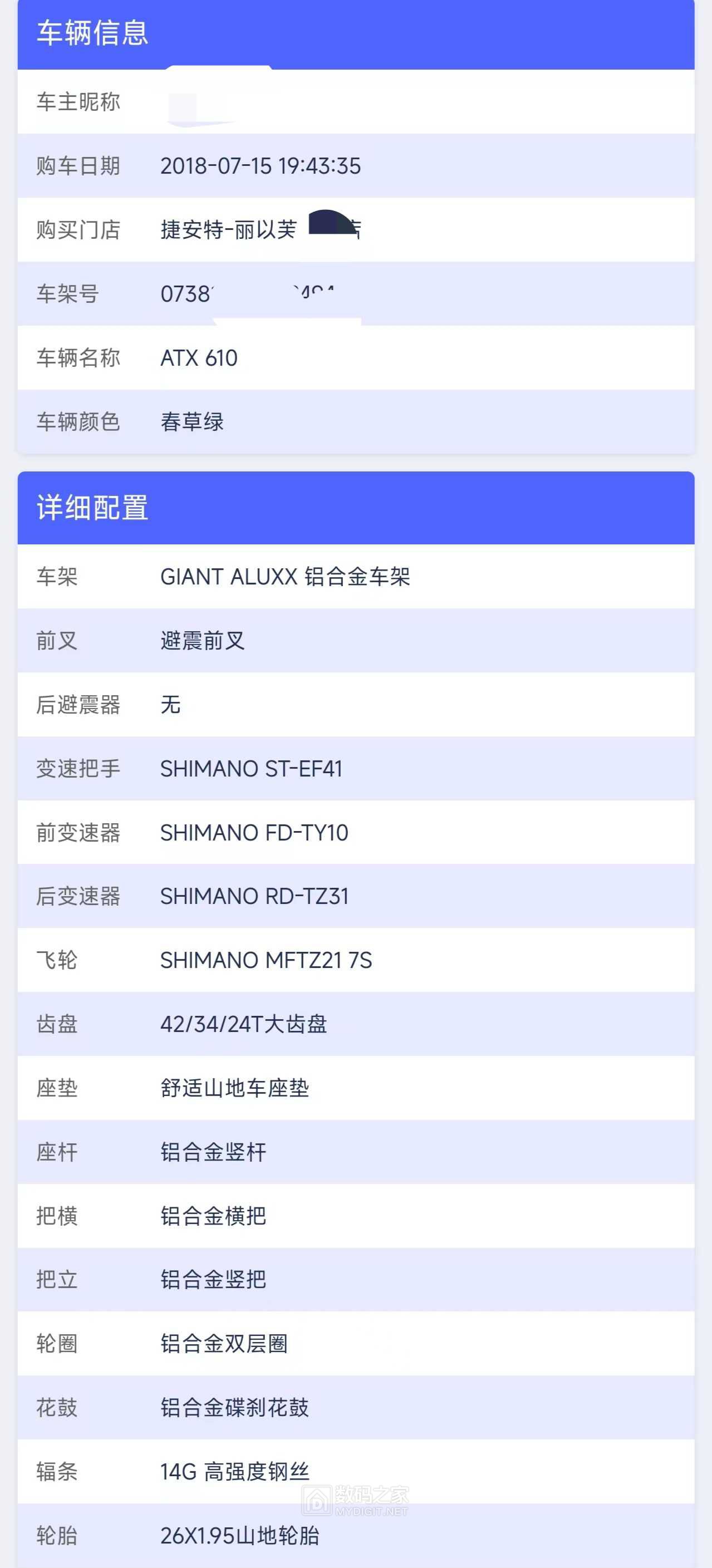

     这车主把车子用的太扎实了,扫车身二维码还能看到原车主和车辆信息,正品无疑了,哈哈,给孩子玩不得玩好几年。
