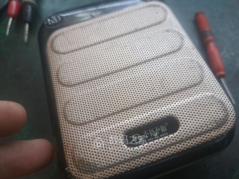

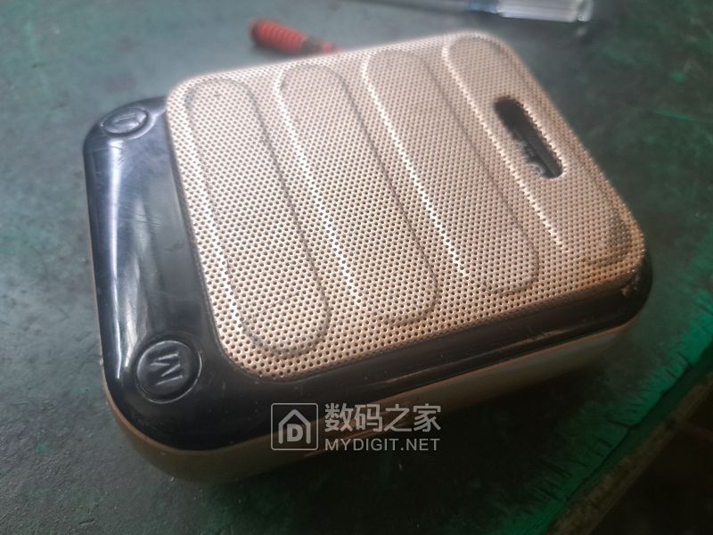

就是这款音箱
当初本来不想拿,但是一看还是个品牌的,就拿回来了,可惜拿回来也是吃灰

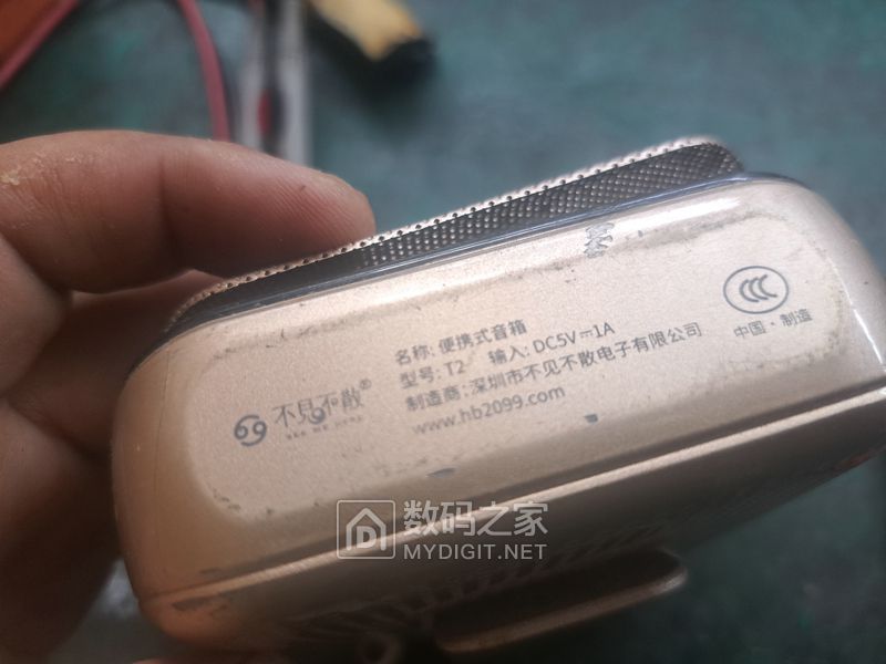

机子的型号

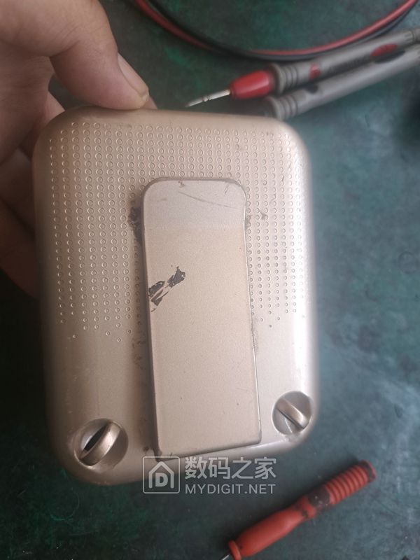

机子背面,这个卡扣我记得当年随身听时代不知道是小日本先发明了这个还是我们中国人研究的这个,总之,这个卡扣从随身听单放机伴随着MP3时代,一直走到了今天

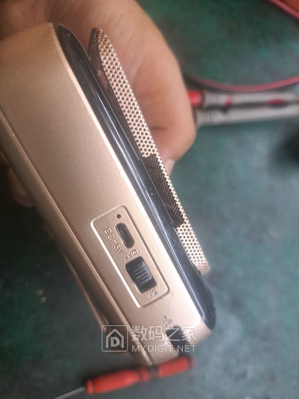

机器侧面,好久不拆这种了,都不知道怎样拆这个了,还以为是要拆掉这个黑色带部分才能拆开,顺着这个边缘踅摸了好久,愣是拆不开,后来一想有可能不在这儿拆开

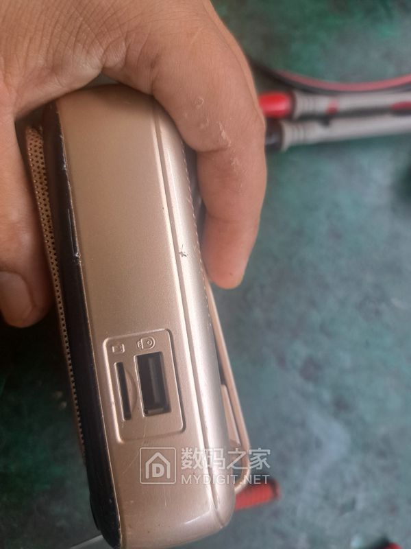

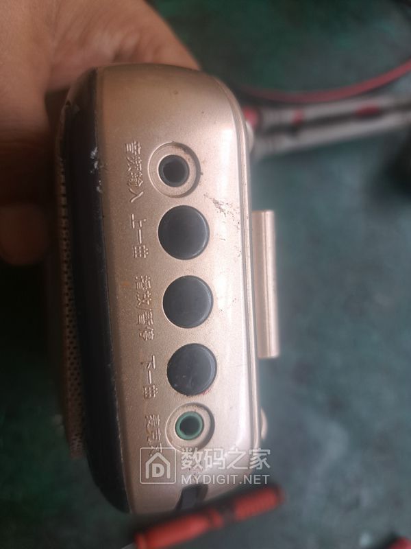

这是USB接口和SD卡接口
该机支持线路输入和话筒功能,这种机子一般老师和导游用的多

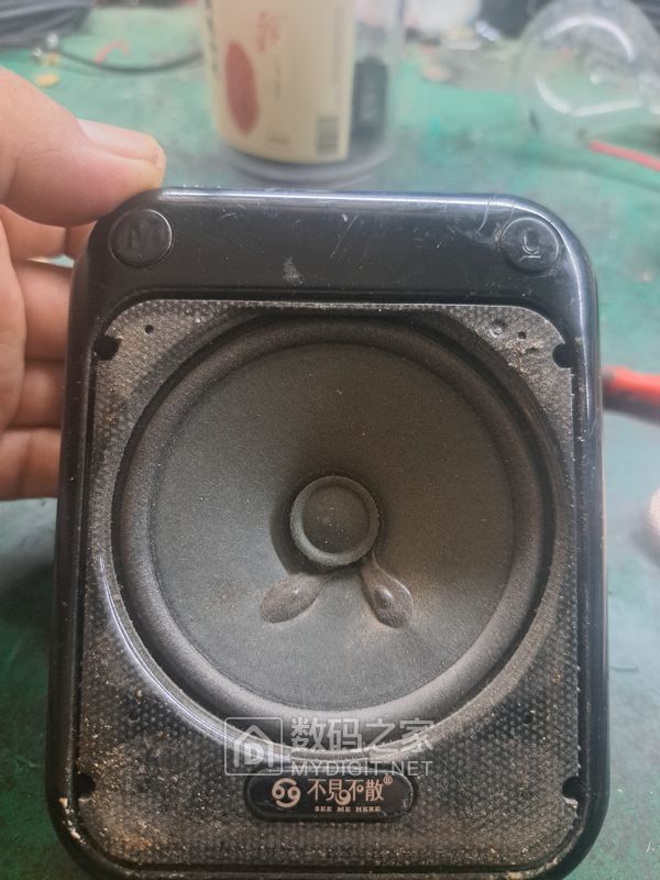

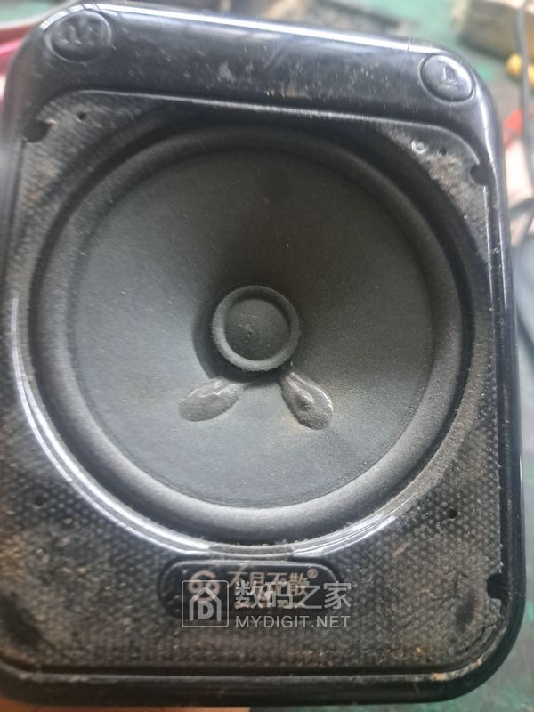

后来发现还是要从扬声器网罩部分拆开, 果然很快就能取下扬声器网罩
取下网罩,很快就找到四个螺丝孔
拆开的样子

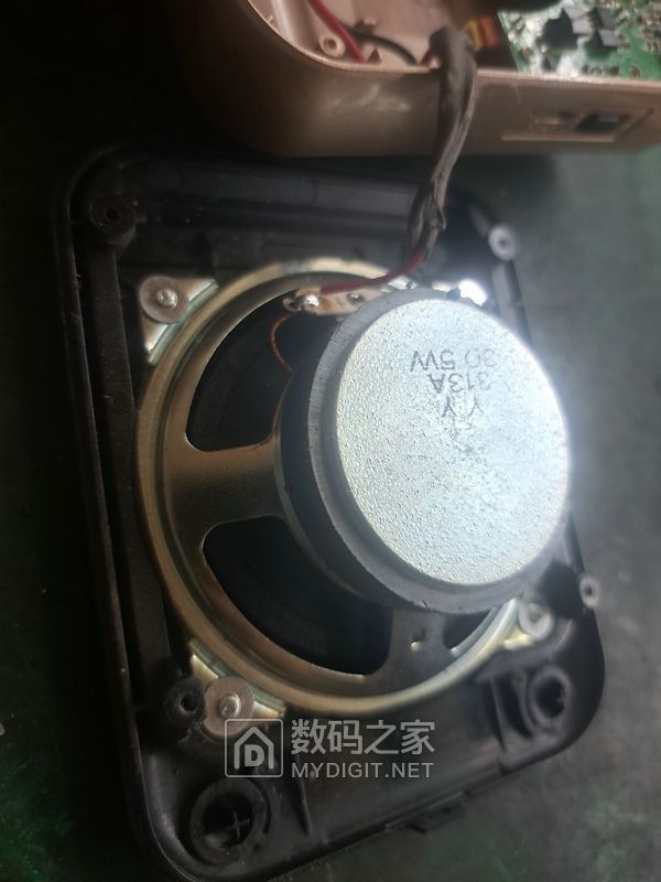

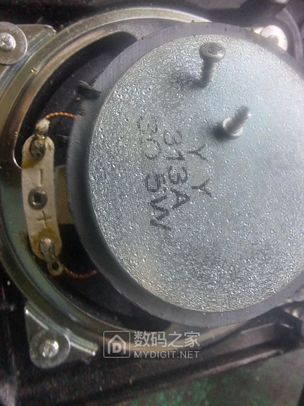

扬声器看着很大,不用猜 ,基本上都是3英寸,7.5厘米

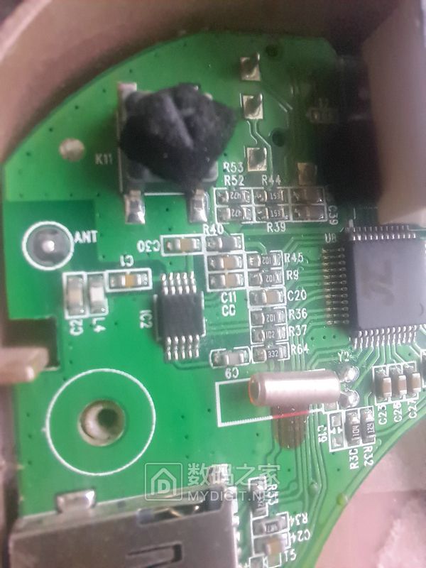

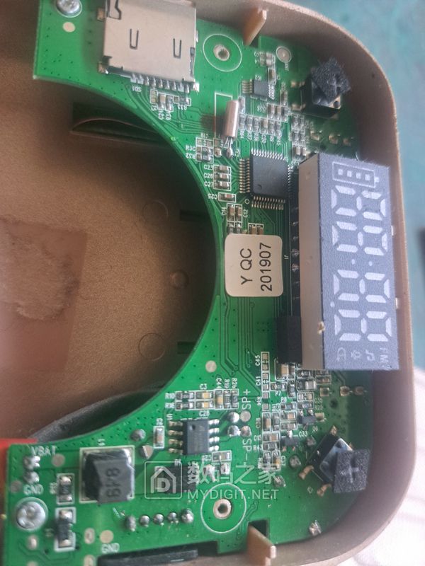

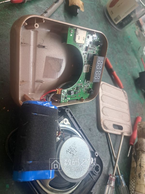

机子主板全貌

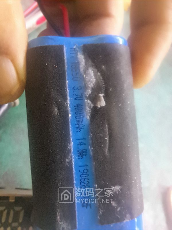

电池还不错,竟然是18650  4000毫安,不知道现在充满电能用多久

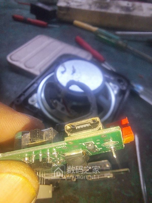

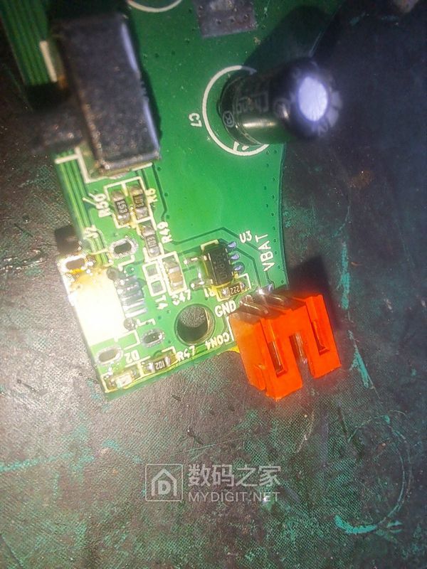

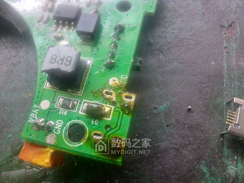

就是这个充电口,故障就是正极的插口断了一点塑料,导致充电头插进去无法固定,手一松正极那块儿就接触不上,原本想换C口,但是我有原装带那个口,就修旧如旧吧
已经成功用热风枪拆下了
成功取下,没有损坏主板焊点,赞一个
上面带数字是不是说明该机是2019年产的

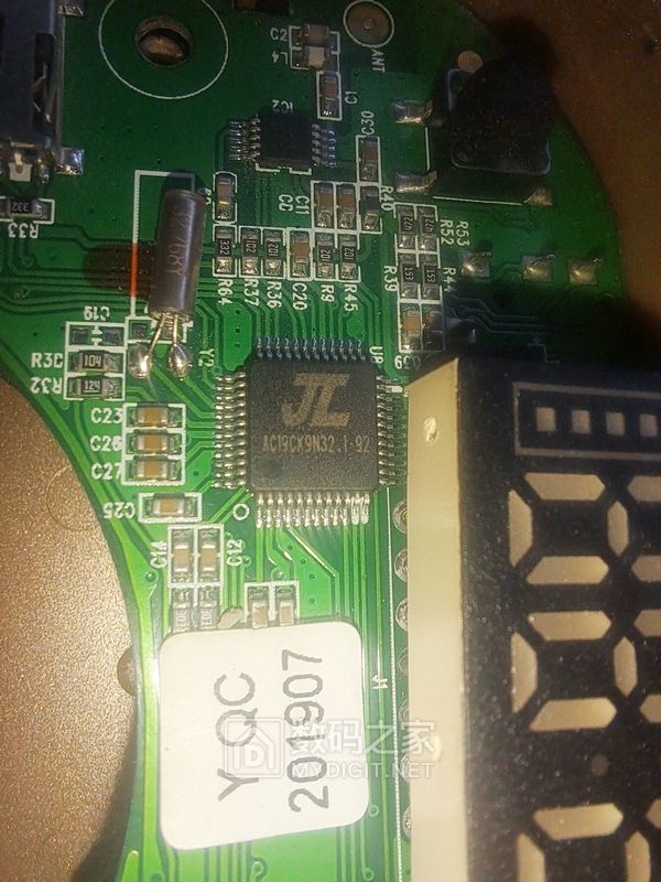

本来想把芯片型号好好拍出来,谁知道我的这个用了四年带三星A53用微距模式都不给力,没有办法,大家凑合着看吧。这个芯片不用说,大家都知道,是收音机芯片

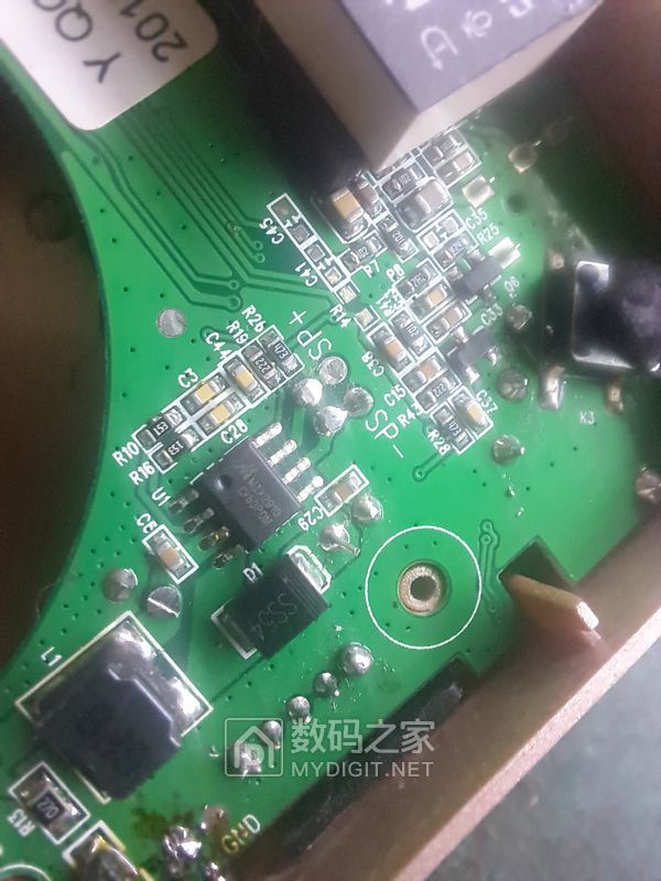

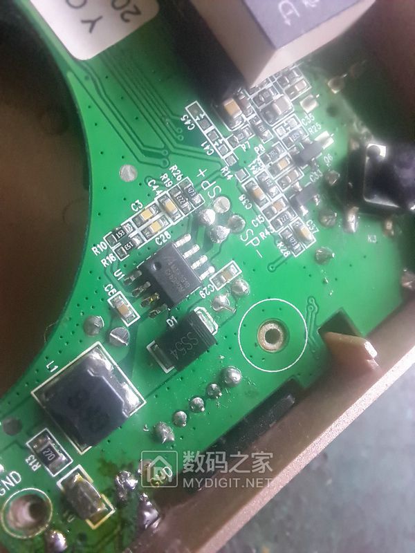

这个是功放芯片,可是始终无法拍到芯片型号
这次隐约可见MIX2  10,我把手机照片放大还是看不清
到底是品牌机,扬声器磁铁还是蛮大的
