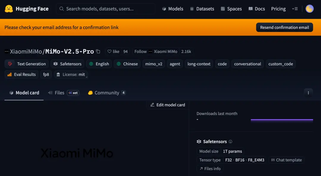

智东西4月28日报道,刚刚,小米开源罗福莉带队研发的MiMo-V2.5系列模型,采用MIT协议,允许商用推理部署与二次训练,无需额外授权。
▲MiMo-V2.5-Pro在Hugging Face的开源页面截图

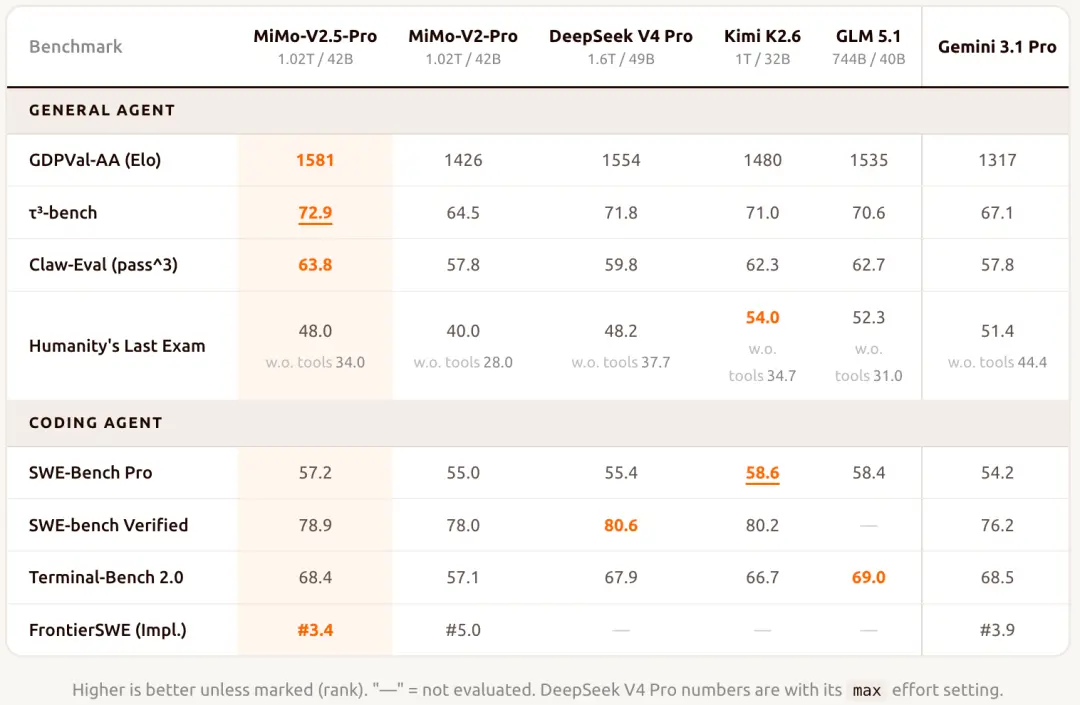

MiMo-V2.5-Pro的完整基准测试结果今日公布,小米称其在GDPVal-AA(Elo)、Claw-Eval(pass^3)等多项测评中超过了最新开源的DeepSeek-V4-Pro模型,也超过了发布不久的Kimi K2.6等主流闭源模型,实现总体最佳。
▲MiMo-V2.5-Pro的最新测评成绩

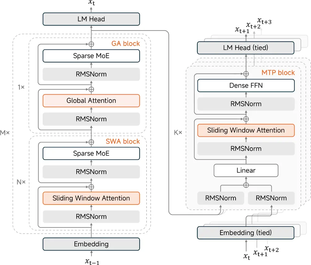

由小米最新公开的模型卡可知,小米迄今为止最强模型MiMo-V2.5-Pro是一款拥有1.02万亿(1.02T)个参数的混合专家模型,其中420亿(42B)个激活参数,基于混合注意力架构,相比前代模型在通用智能能力、复杂软件工程和长时域任务处理方面均实现了显著提升。
MiMo-V2.5-Pro继承了MiMo-V2-Flash的混合注意力机制和多标记预测(MTP)设计。局部滑动窗口注意力(SWA)和全局注意力(GA)以6:1的比例交错使用,窗口大小为128个Token,在长上下文情况下,通过可学习的注意力池偏置,将键值缓存存储空间减少了近7倍,同时保持了性能。一个轻量级的MTP模块,采用密集前馈神经网络(FFN),原生集成用于训练和推理,输出吞吐量大约提升了三倍,并加速了强化学习(RL)的部署。
▲MiMo-V2.5-Pro的模型架构及训练过程

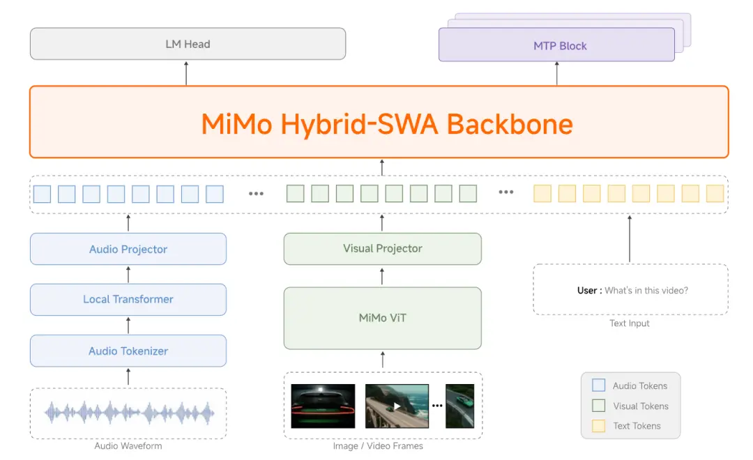

再来看看MiMo-V2.5,这是一个3100亿(310B)参数的稀疏MoE模型,拥有150亿(15B)激活参数,在48万亿(48T)个Token上进行训练。它的语言主干框架继承了MiMo-V2-Flash的混合滑动窗口注意力机制,并搭载自研预训练视觉、音频编码器,两类编码器通过轻量化投影模块完成跨模块融合。
▲MiMo-V2.5架构
训练过程分为五个阶段:1、基于多样化语料开展文本预训练,搭建大语言模型主干网络;2、进行投影层预热训练,实现音视频、视觉投影器与语言模型的对齐融合;3、依托高质量跨模态数据集,开展大规模多模态预训练;4、执行监督微调与智能体后训练,在此过程中将上下文窗口从32K逐步扩容至256K,最终达到100万Token;5、最后是通过强化学习(RL)与多目标偏好蒸馏(MOPD),进一步强化模型的感知、逻辑推理与智能体执行能力。

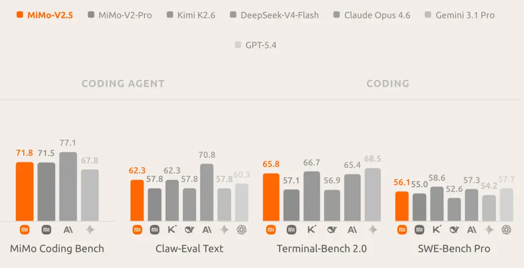

从小米最新公布的测评结果来看,MiMo-V2.5在Claw-Eval Text、Terminal-Bench 2.0、SWE-Bench Pro等多项测评中大幅超越了DeepSeek最新发布的DeepSeek-V4-Flash。
▲MiMo-V2.5最新测评情况
