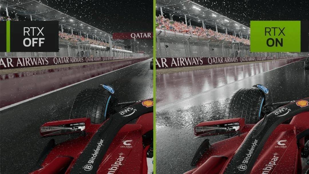

路径追踪是一种高级光线追踪渲染技术,通过追踪光线在场景中的多次反弹路径来计算光照效果。相比传统光栅化渲染,它能呈现更真实的反射、折射和全局光照,但计算成本极高,通常需要高端显卡支持。

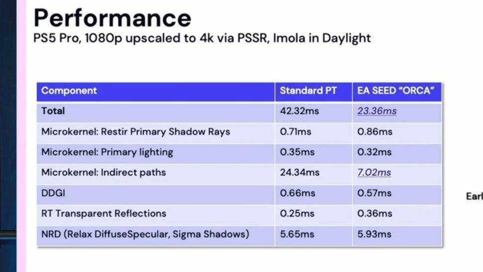

在 PS5 Pro 上演示版本采用 1080p 内部分辨率,通过 PSSR 技术提升画质至 4K 输出。早期移植版本帧时间约为 42.32 毫秒,仅相当于 24 FPS;而采用 EA Seed 研究部门的 ORCA 原型后,帧时间缩短至 23.36 毫秒,达到约 43 FPS。
测试环境选在需求较低的伊莫拉日间赛道,夜间或雨天场景因动态光源增多,计算成本会显著增加。技术层面,该原型摒弃了多数路径追踪游戏使用的复杂辐射缓存,改用 DDGI(动态漫反射全局光照技术)处理二次光线反弹。
