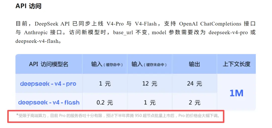

厉害。但我觉得,这次DeepSeek发布,最值得注意的,或许不是上边这些让人眼花缭乱的模型能力,而是官宣文章配图下的,一行小字:
受限于高端算力,目前Pro的服务吞吐十分有限,预计下半年昇腾950超节点批量上市后,Pro的价格会大幅下调。
(位置大概在这里)
意思就是:API贵,是因为芯片不够。等下半年华为的芯片出货,价格就能降下去了。
这有什么?不就是没办法了吗?拿不到高端芯片,只能等国产顶上呗。

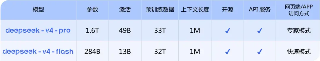

DeepSeek-V4-Pro总参数1.6T、激活参数49B,DeepSeek-V4-Flash总参数284B、激活参数13B。
拿V4-Pro举例,就是:参数总量1.6万亿,但每次问答激活490亿。

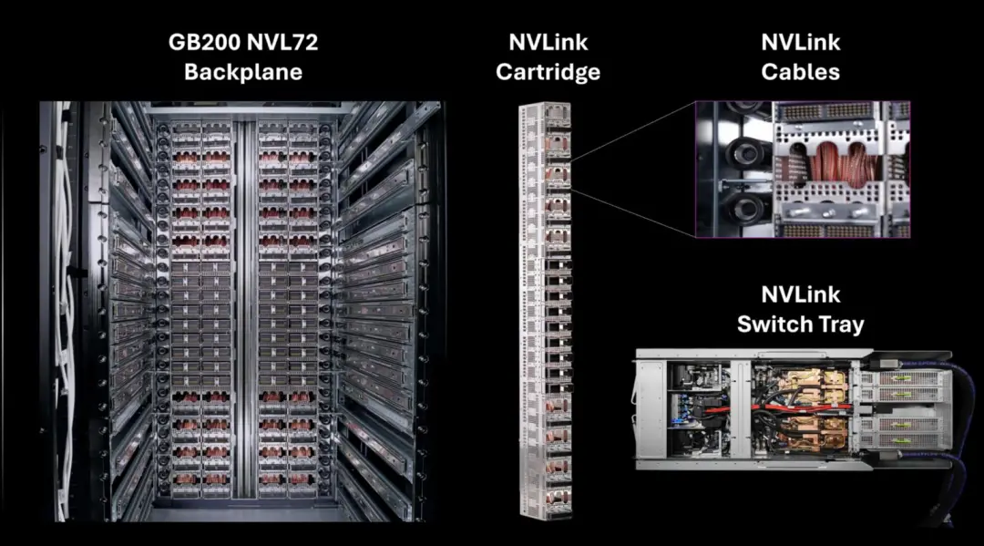

但依靠之前的方案,英伟达很难增加并行芯片数量。因为:铜缆。
如果你打开NVL72后盖,你会看到一个由几千根铜缆,编织而成的密网。总长度数公里,是机柜重量超过一吨的重要来源。
为什么这么麻烦?
在每秒上TB的数据传输下,铜缆信号的有效传输距离,可能还不到1米。再加芯片,要么机柜塞不下,要么铜缆够不着。靠普通网线,带宽延迟又成了问题。换句话说,目前密密麻麻的铜缆,已经逼近了物理上限。

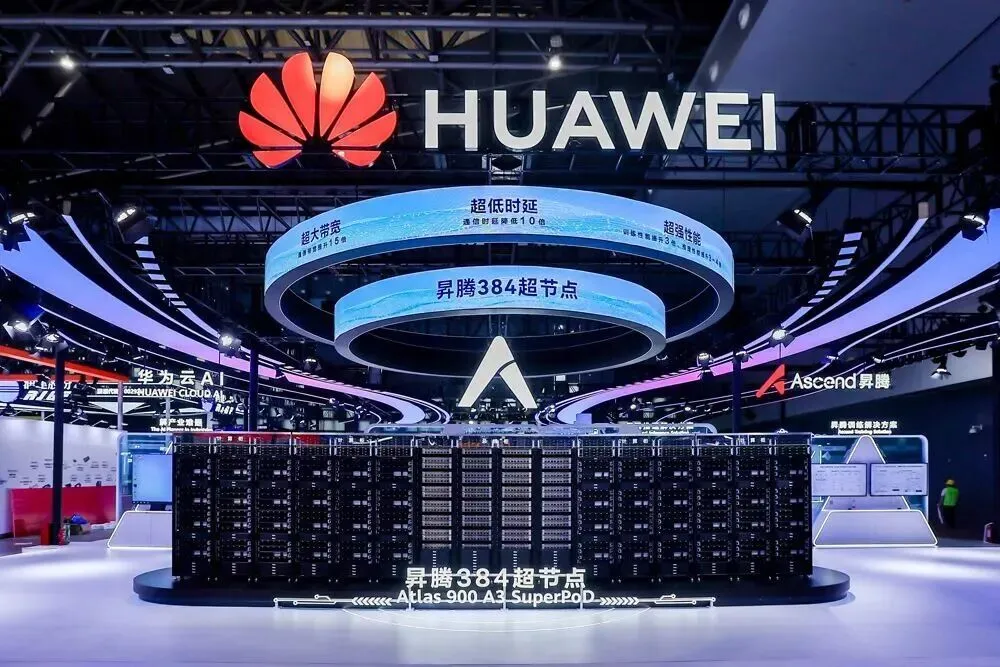

2025年7月,华为首次展出了CloudMatrix 384超节点。
这个计算单元,通过6000多个光模块,3000多根光纤,把384颗昇腾芯片连在了一起,就像一颗“超级芯片”。任何两颗芯片之间通信,延迟极低,带宽极高。
本质上,它是一个两层结构:
机柜内,GPU之间依然用铜互连,先把一组GPU变成一个小单元。机柜间用光纤连接,扩展成384卡规模。

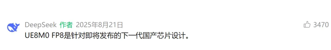

不是的。早在2025年8月,DeepSeek发布V3.1,就有这样一句话:
DeepSeek-V3.1 使用了 UE8M0 FP8 Scale 的参数精度。
UE8M0 FP8。啥意思?
模型的参数,是它的肌肉记忆。用什么格式的存储参数,几乎决定了它在芯片上跑得多快。英伟达的芯片,习惯用E4M3等格式,而华为昇腾的芯片,原生支持UE8M0格式。
这就像一个人本来的设备,都用Apple的Lightning接口。但现在,他把家里所有设备的充电口、数据线、转接头,全换成了Type-C。
看着是个小动作,但却意味着,对生态的彻底押注。
