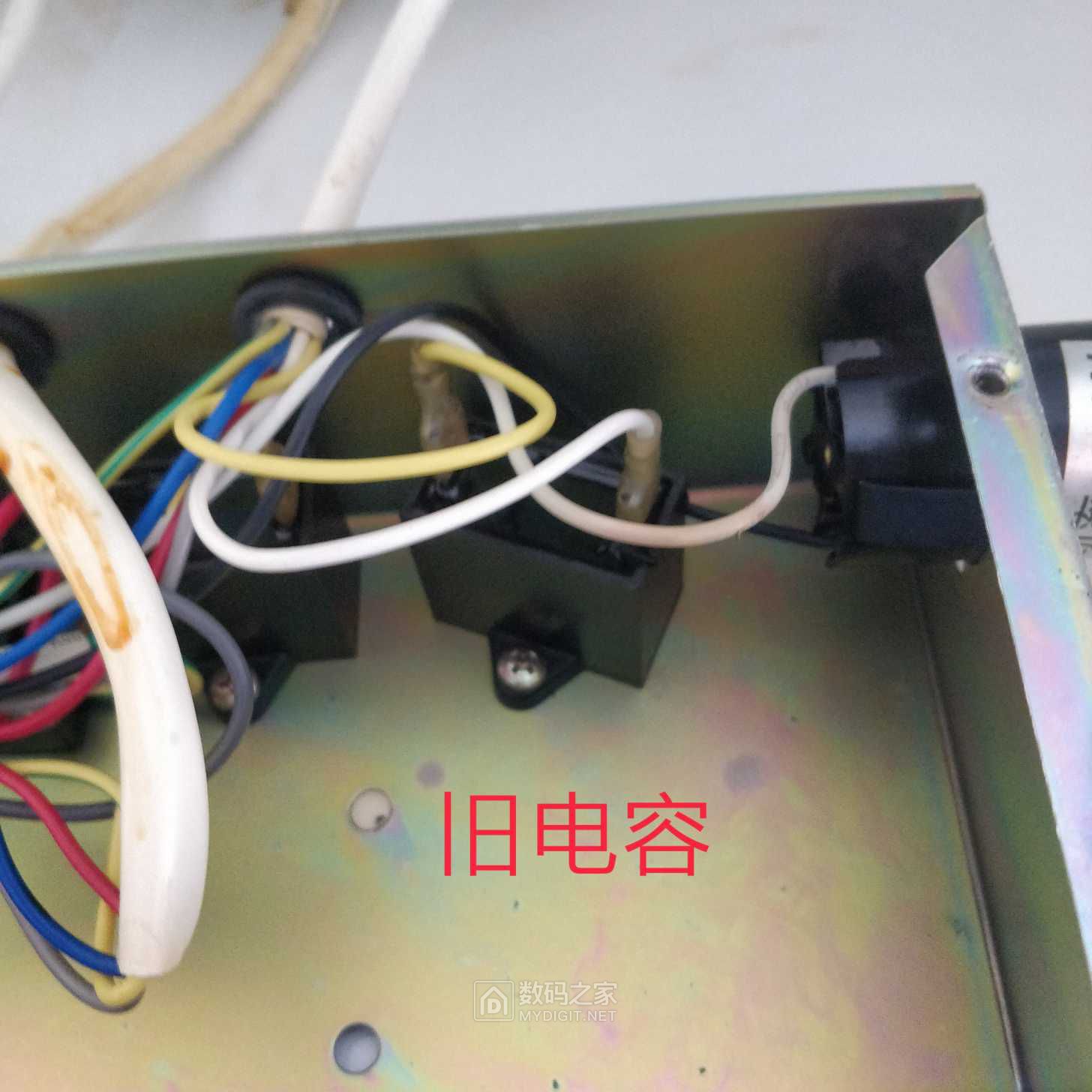

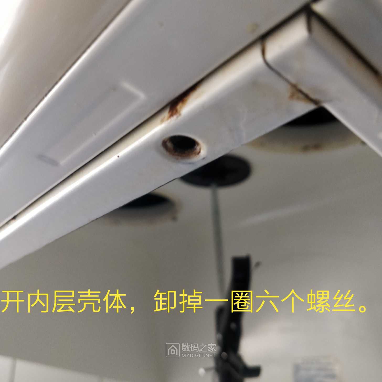

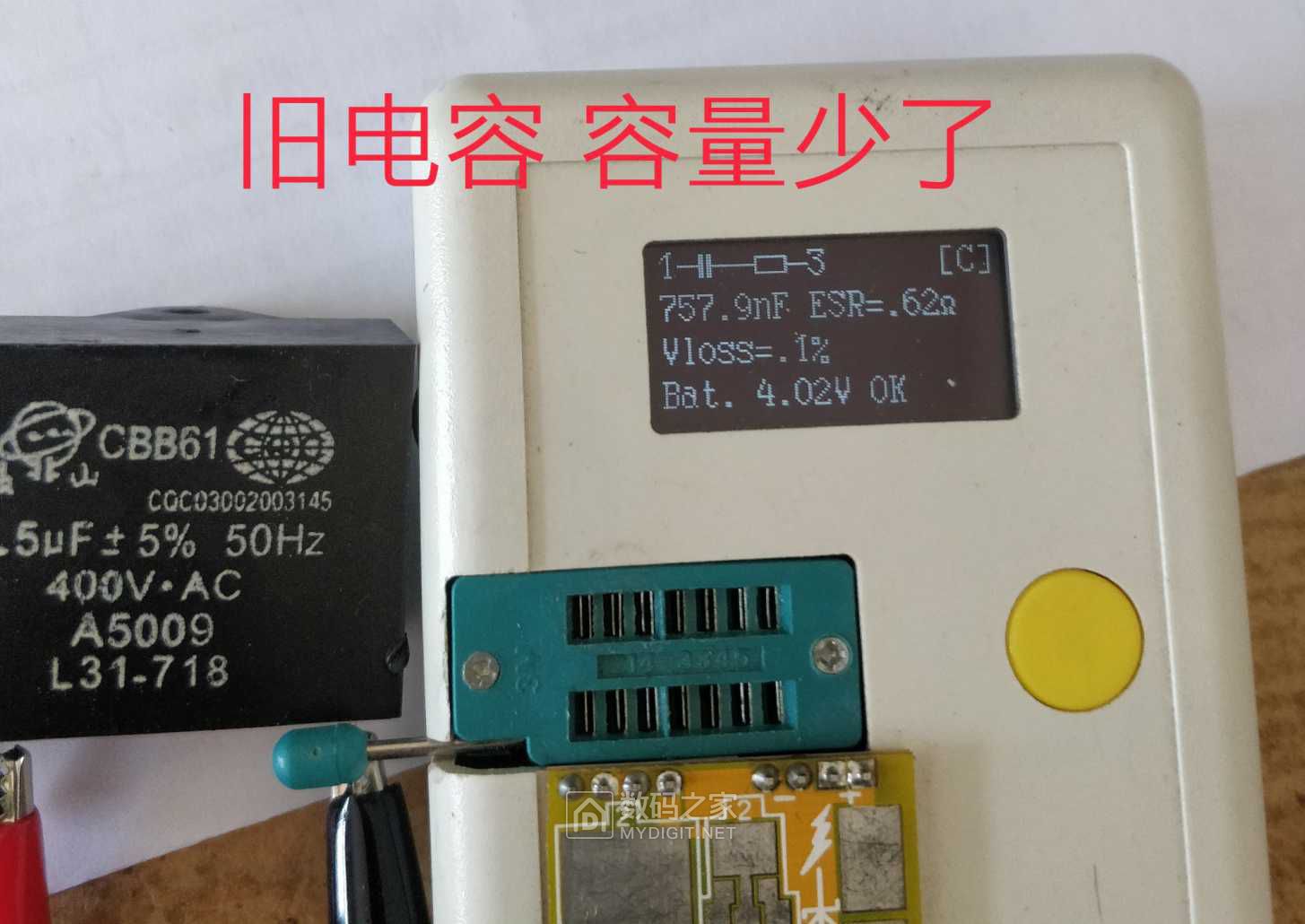

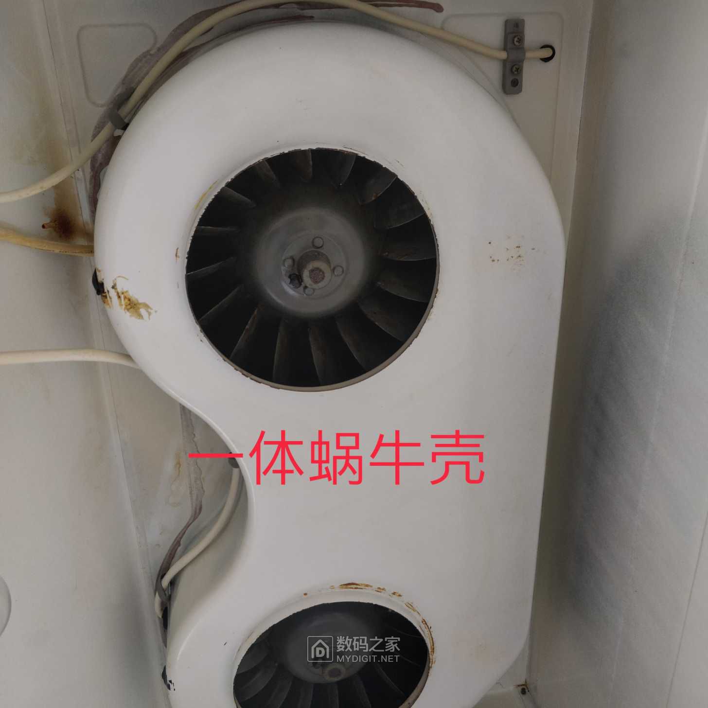

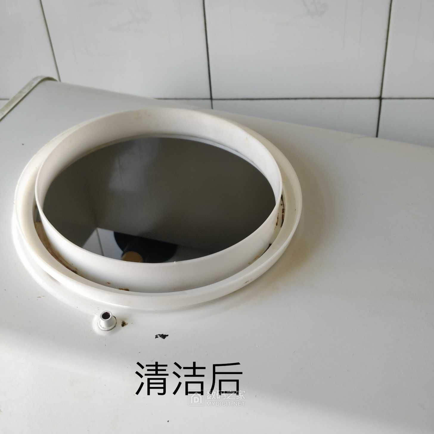

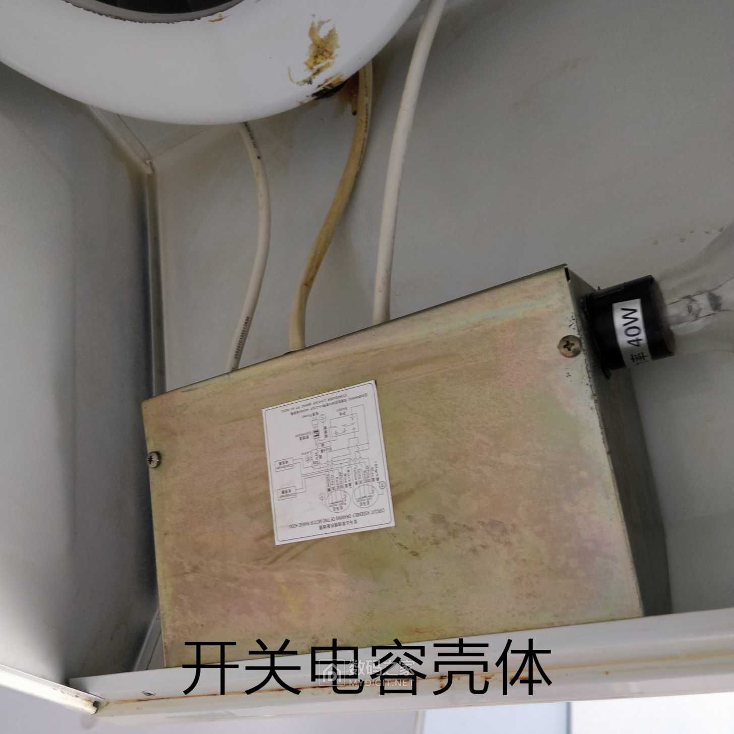

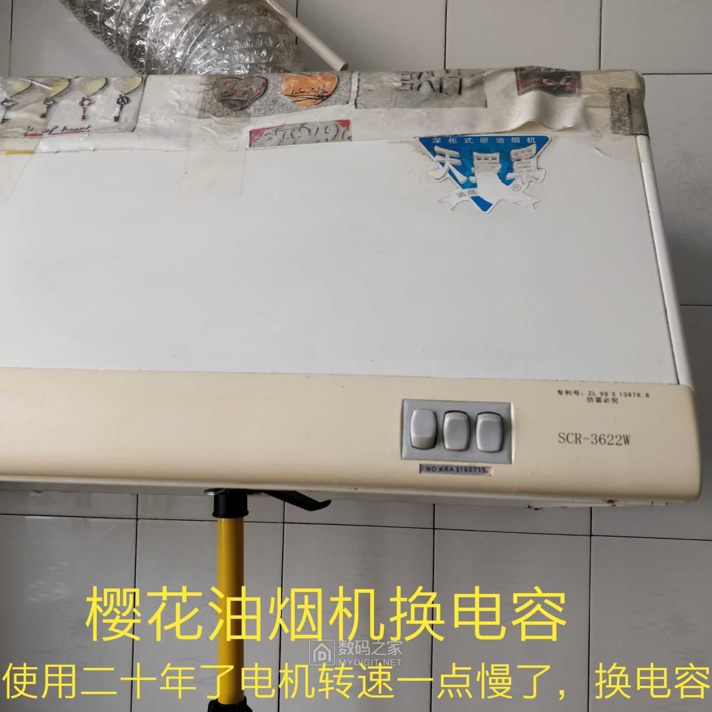

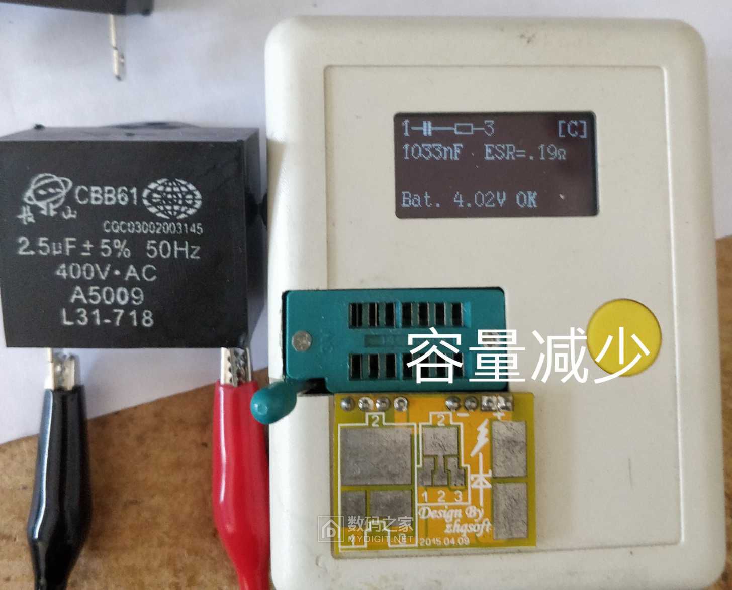

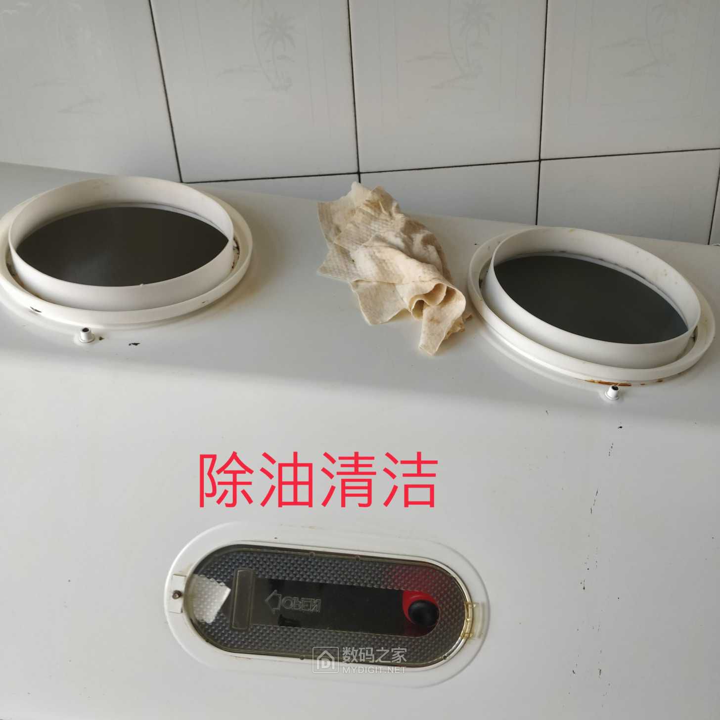

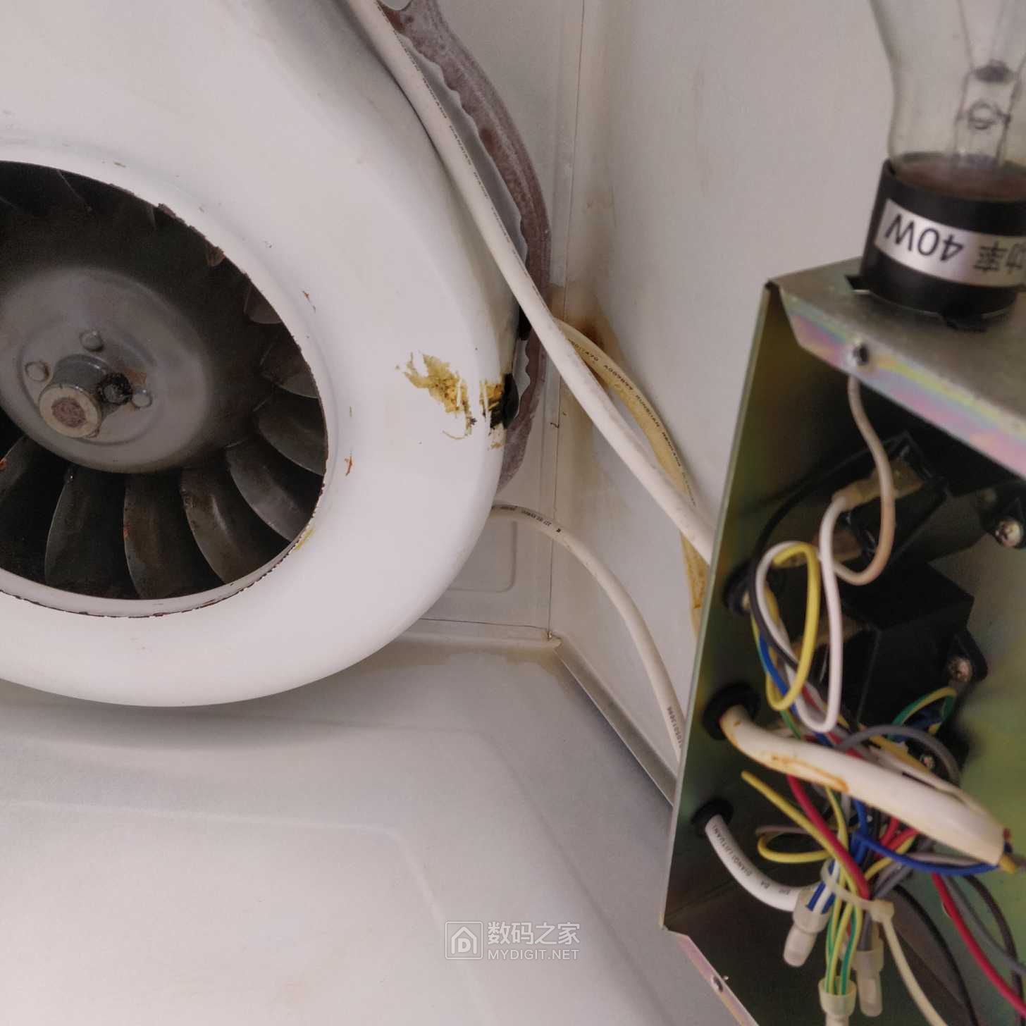

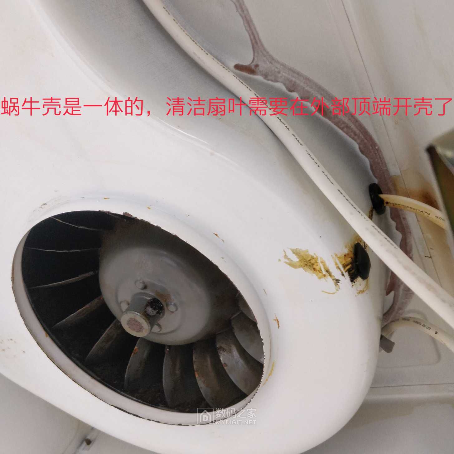

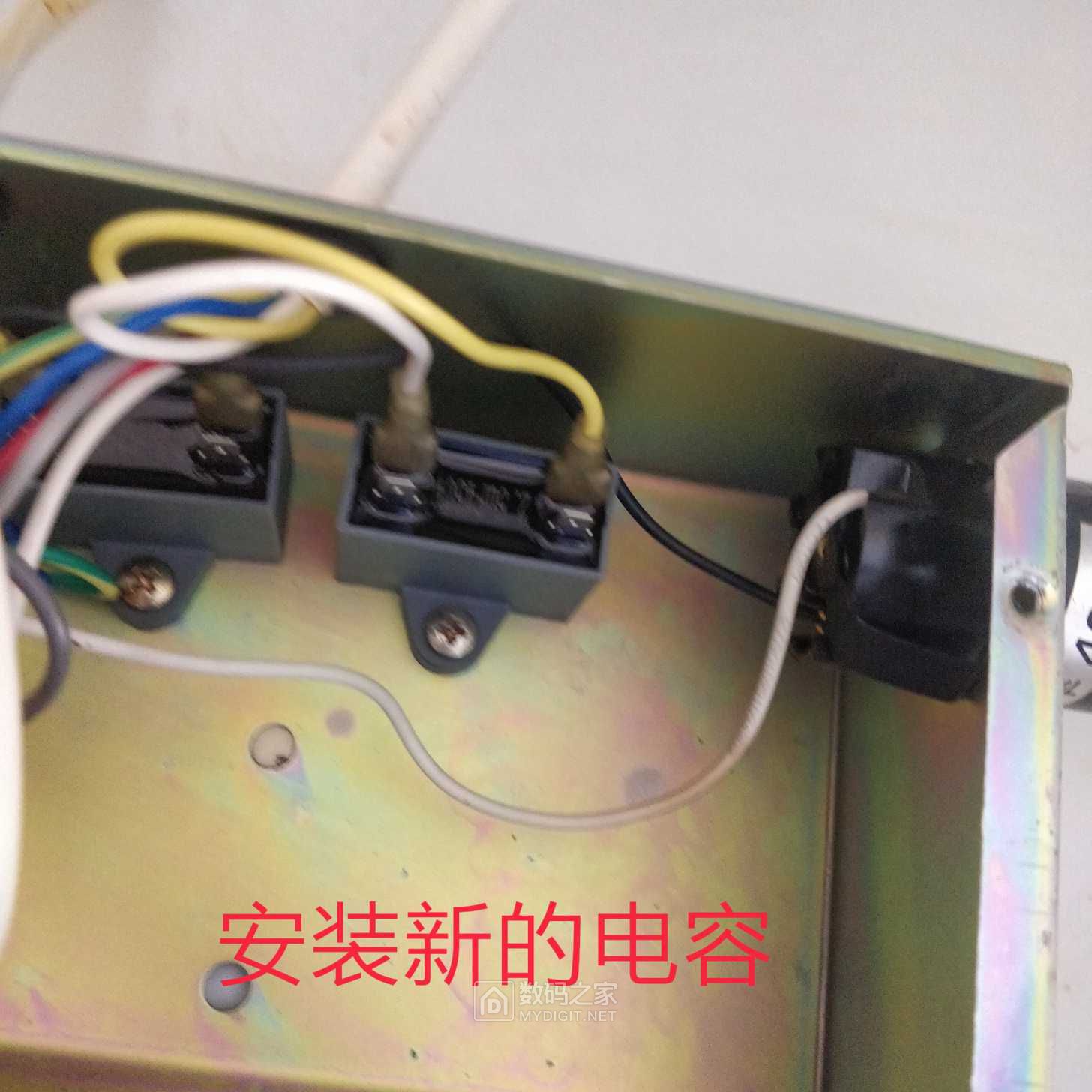

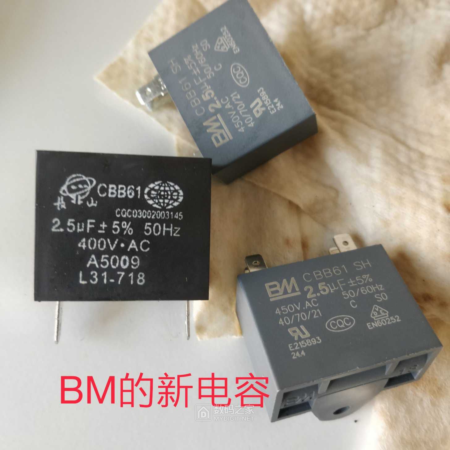

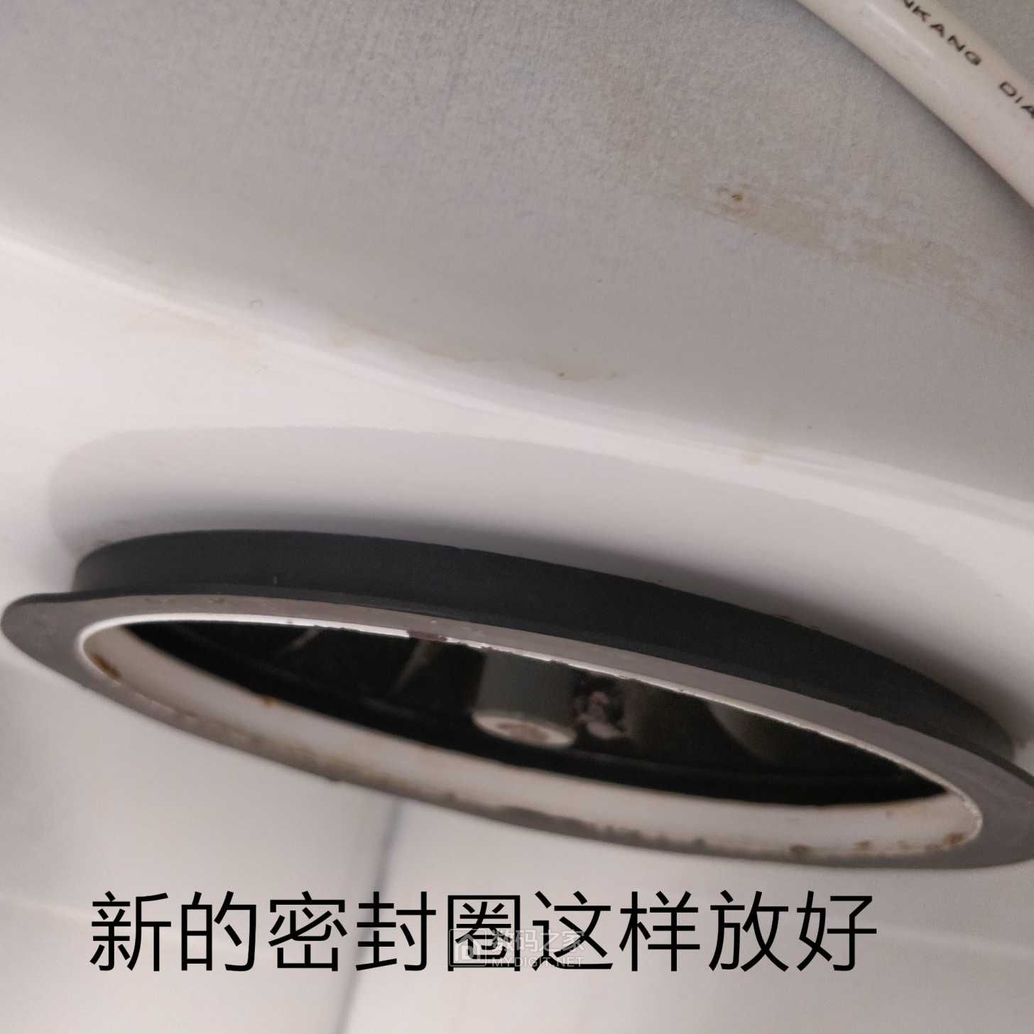

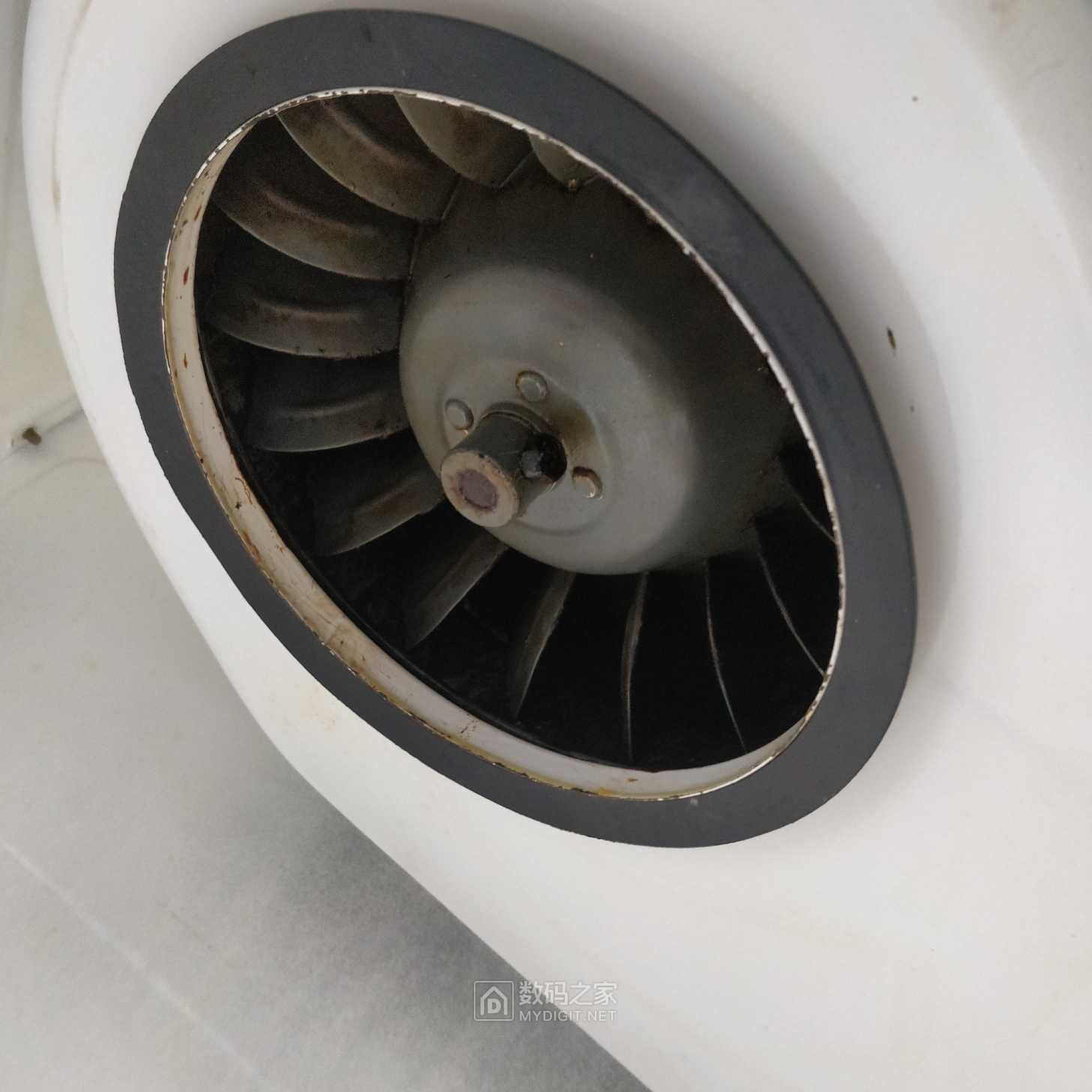

二十年的樱花油烟机转速慢了换电容,全程一个人拆卸拍照,安装拆卸过程……此处省略N多字。第一张图中间哪个撑杆pdd买的110cm长的。
