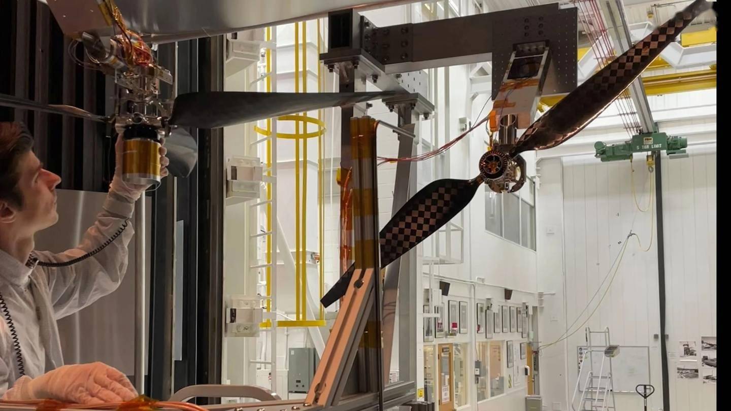

工程师 Jaakko Karras 在 NASA 喷气推进实验室 25 英尺太空模拟器内,检查一片下一代火星直升机旋翼叶片,准备进行超音速测试
测试时,舱内转速最高达到 3750 rpm,随后工程师再加入逆风,让叶尖最终达到 Mach 1.08。由于事前无法完全确认叶片是否会碎裂,团队还特意用金属板保护测试舱局部区域。
这轮测试覆盖两种方案。第一组采用 3 叶片设计,面向 SkyFall 之后的任务;第二组采用 SkyFall 将使用的 2 叶片设计。后者叶片略长,因此在更低转速下也能达到相同超音速。
