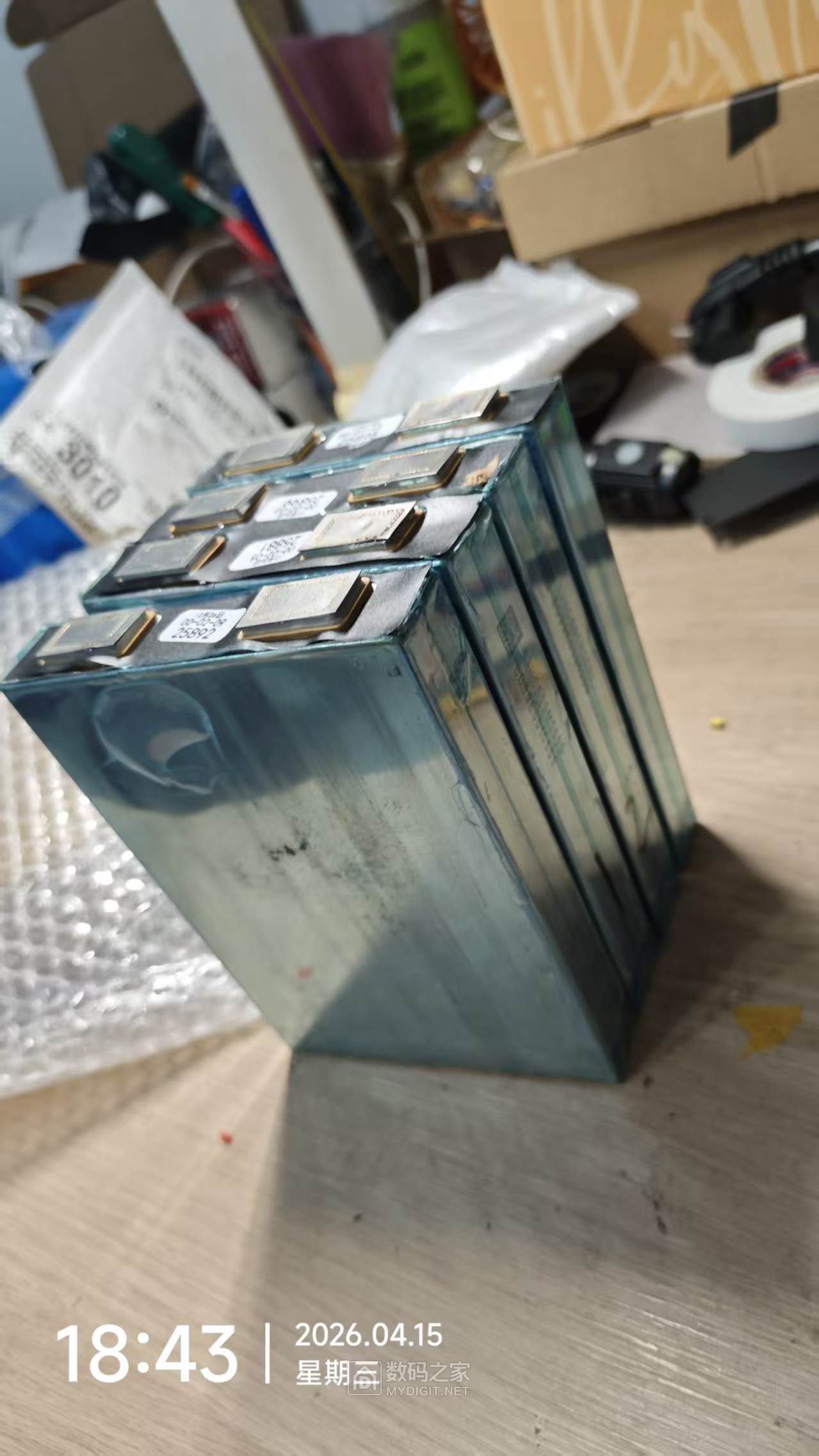

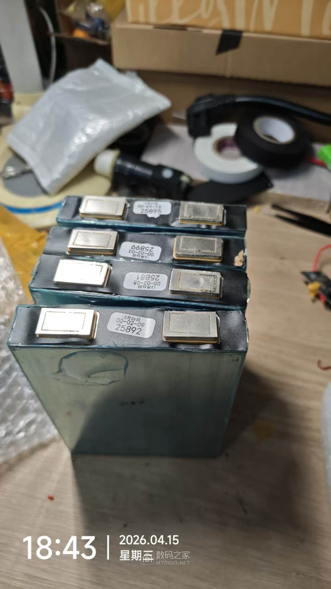

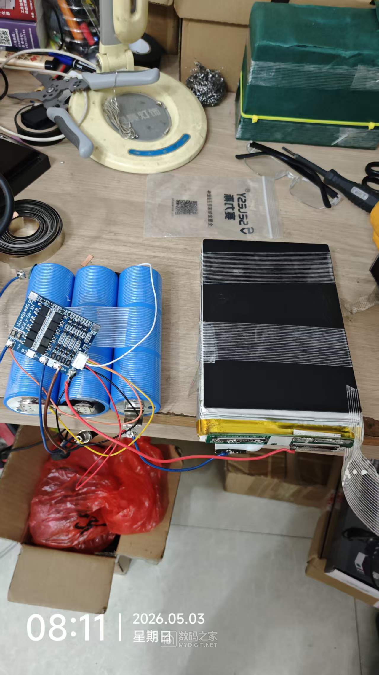

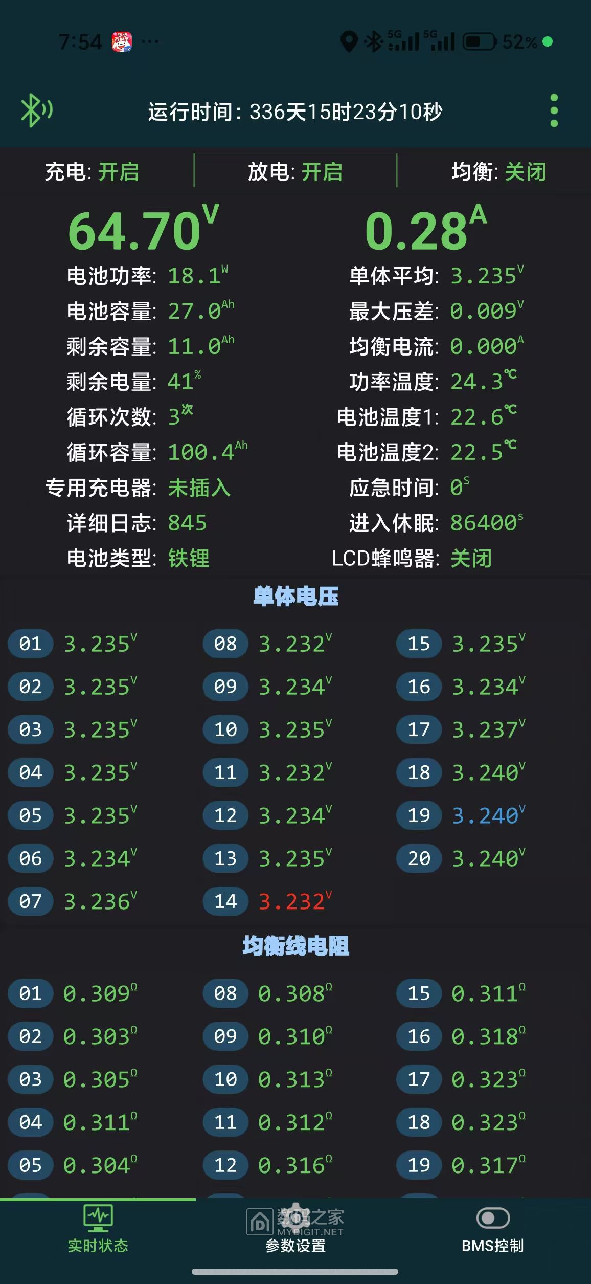

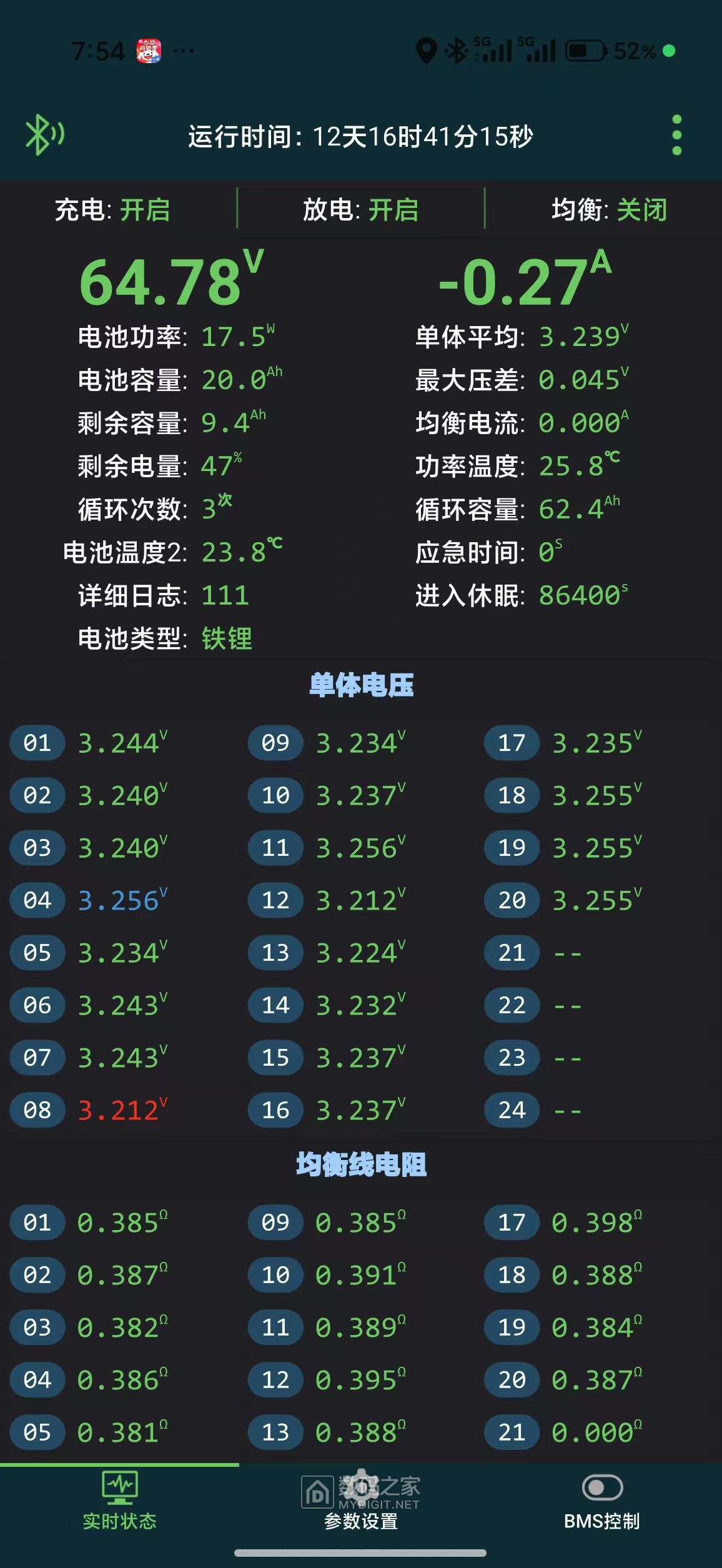

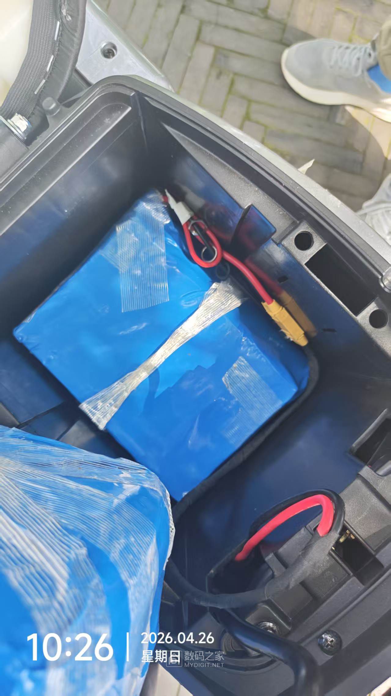

每天接送娃上下学和上下班大概30公里的样子,有时晚饭后也会骑车出去溜达个几公里,一天骑行可能在35公里左右,截图为已两天的状况,27A的为国轩27A拆机电池,以前是16串作48V在用,用了差不多一年,后来换了车可以上60V,就加了4串国轩30A的,前16串在咸鱼上买的感觉还可以 ,当时保证是在25A以上,实际也是差不多,后面加的4串是前不久在多多上买的,卖家也是保证在25A以上,组起来感觉还行,可能是后4串容量稍微高那么一丢丢问题不大。另一个就更离谱了,那个电池是之前在咸鱼上买的铁塔6020,有3串不行了,由于不好拆直接断开那3串,后面再补加3串,开始用的JSK32140,明显感觉这个15A的32140拖后腿了,就又拆了JSK32140换成了亿纬的C40,也是拆机的,明显感觉比32140配匹多了,但是铁塔电池可能整体不太行了,后面可能没有再折腾的意义了。为了便于维修,电池都是只用的热缩膜加的纤维胶带封装,铁塔的6020更是没有要那个厚重的铁壳子了,直接用里面的电芯换了极空板,由于之前的铁塔板连不上蓝牙也发现不了电芯问题,以前没有换电芯只能跑15公里就保护,后来拆了那3串就可以跑35公里了,再加3串应该可以上40公里不过没有真正测试过,好了就说这么多,闲来无事就喜欢和坛友们聊聊这些
