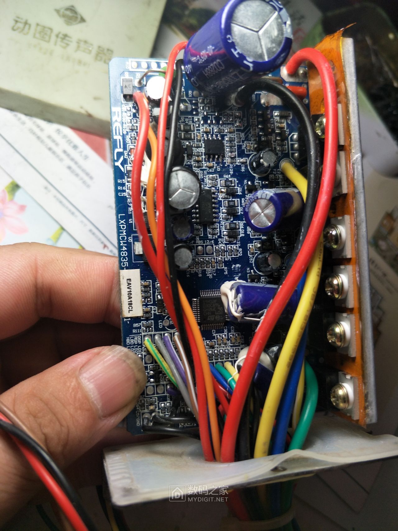

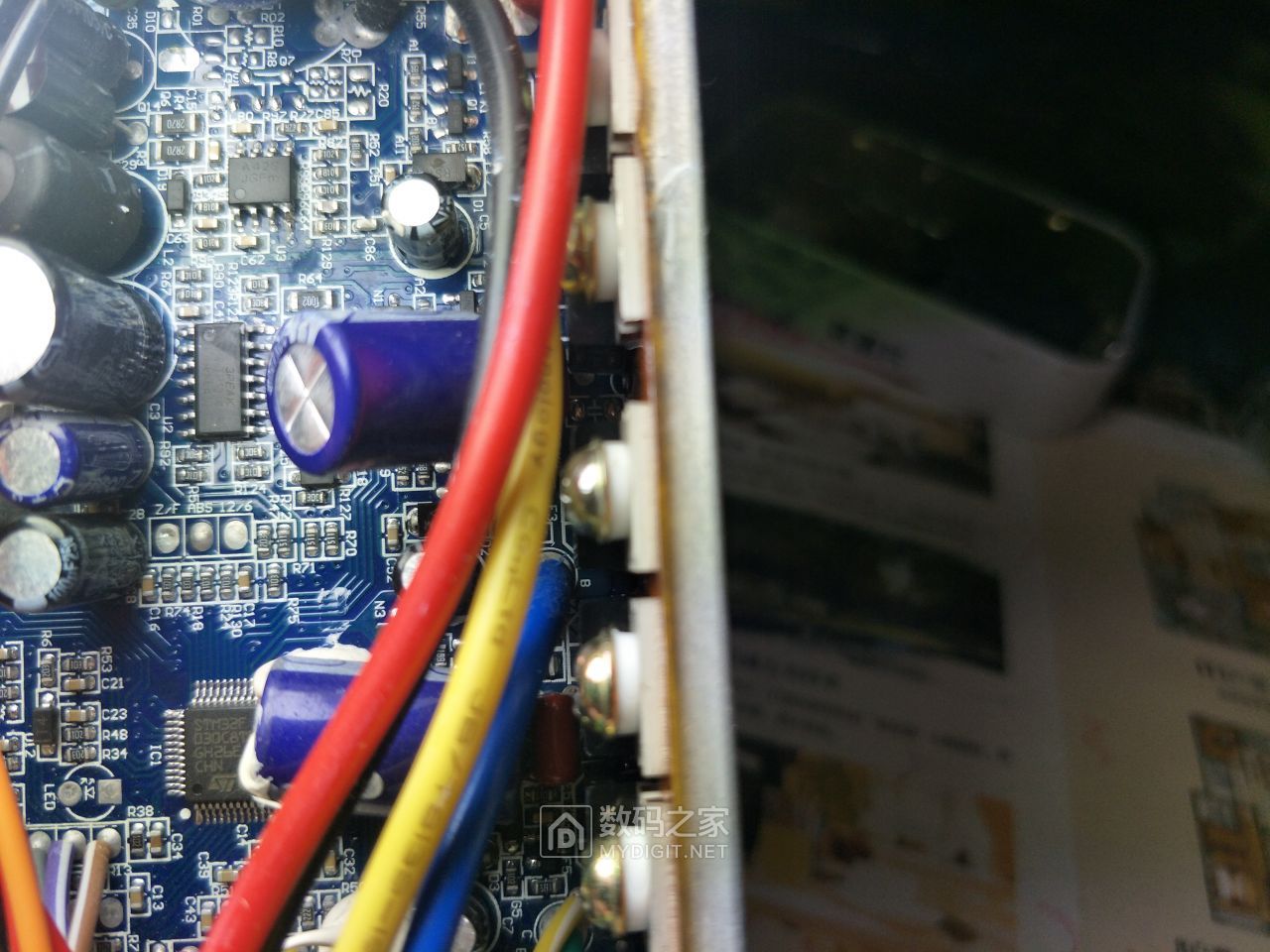

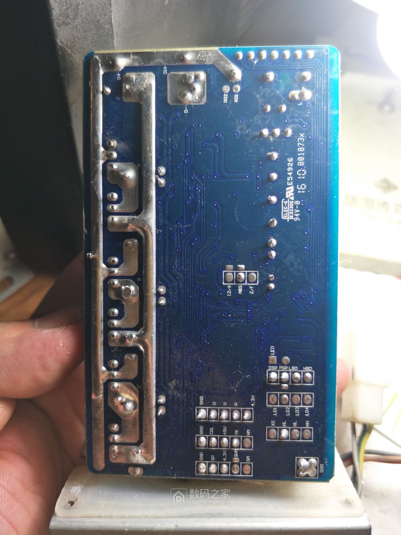

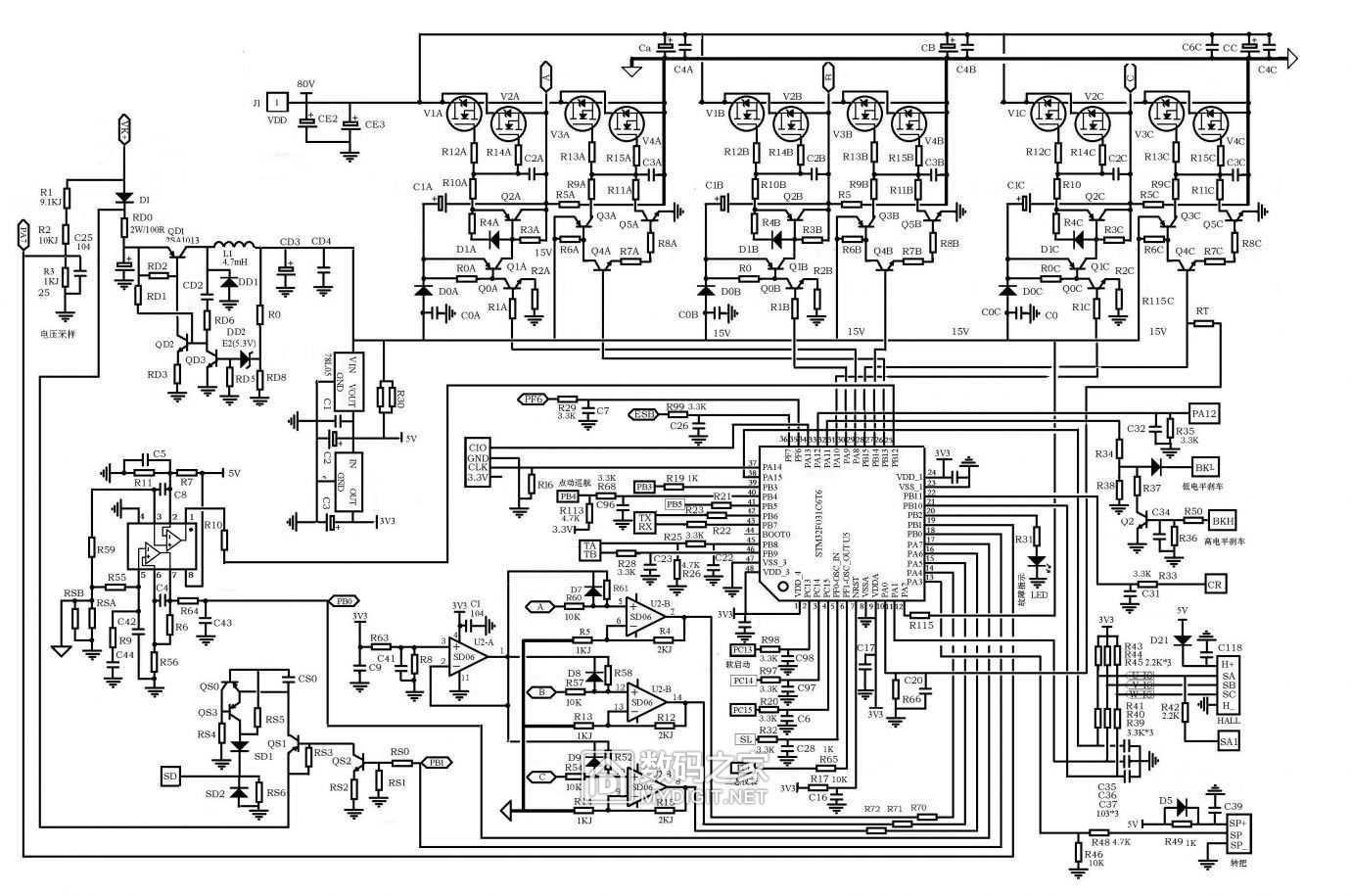

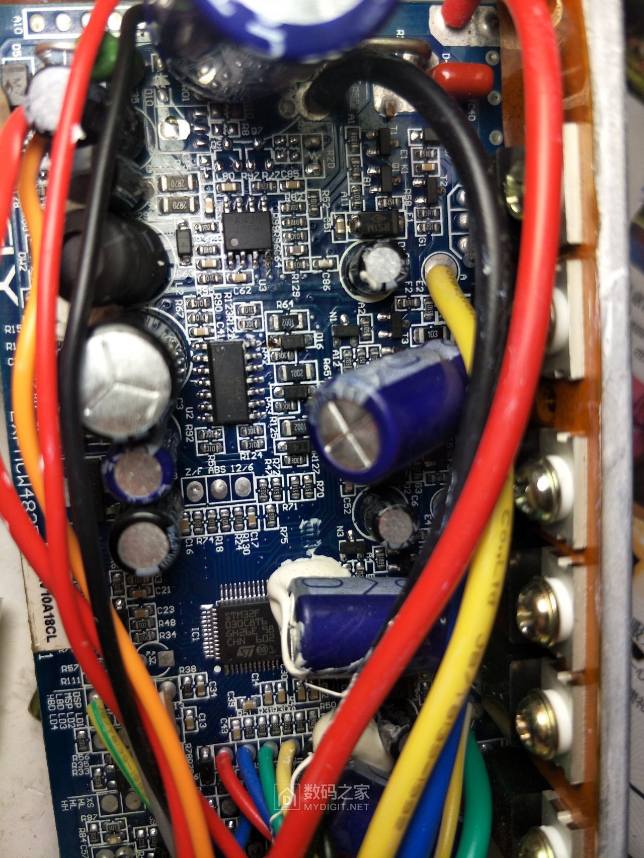

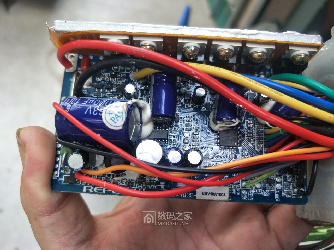

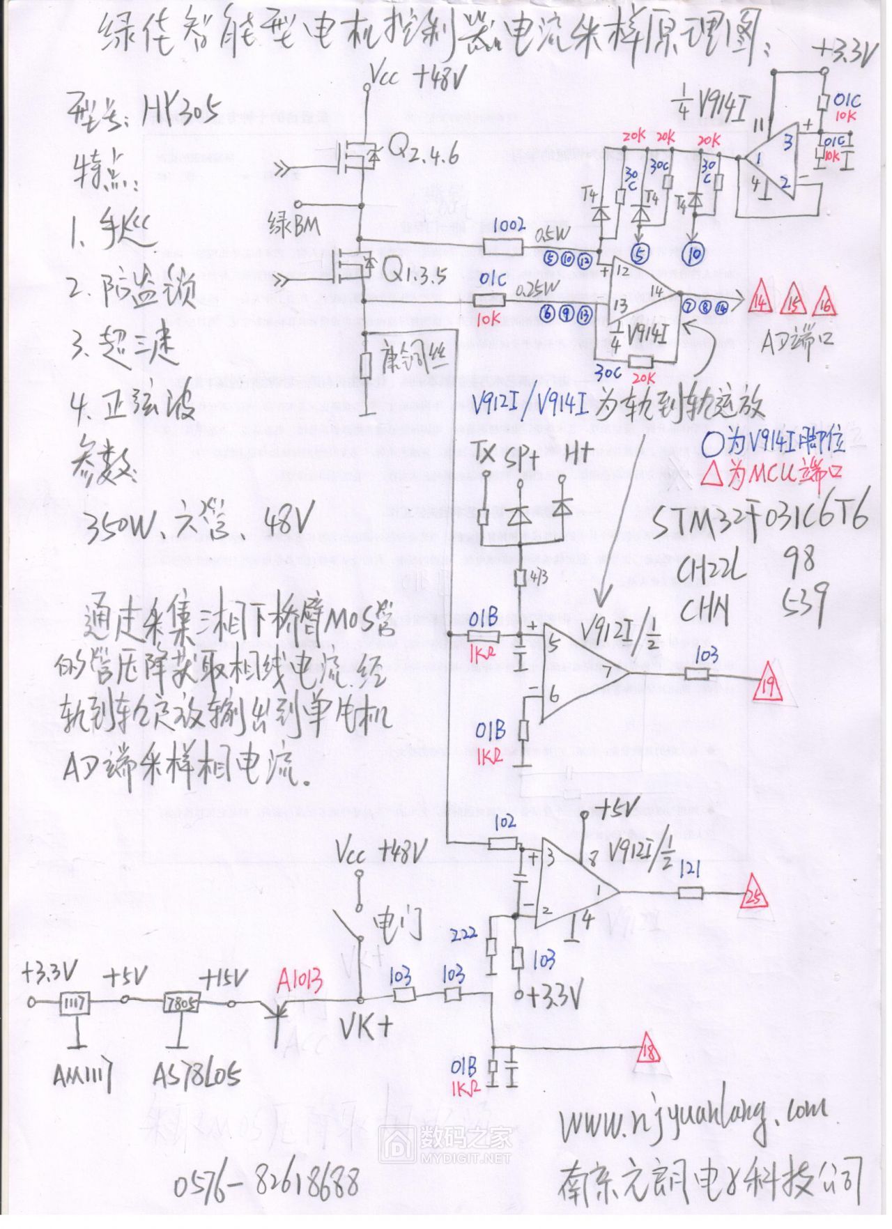

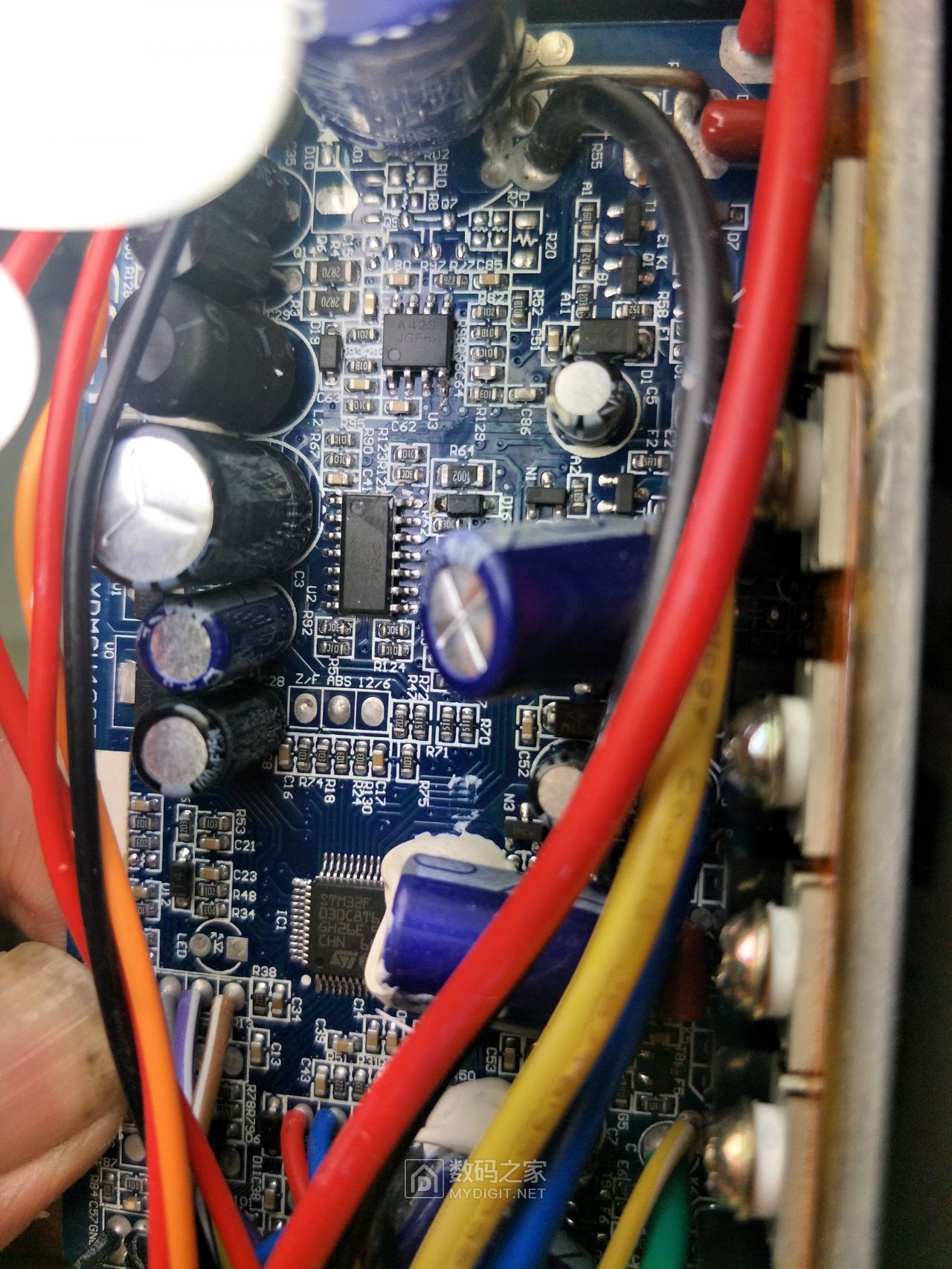

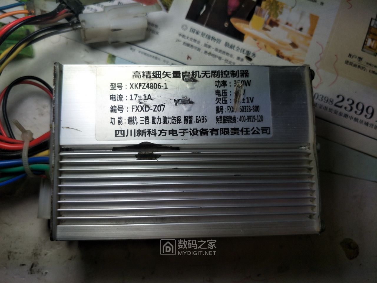

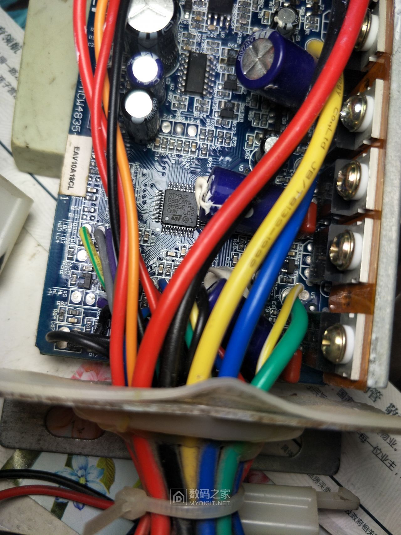

新科方高精细矢量电机控制器,单片机采用STM32F030C8T6,通过采集三相下桥臂MOS管的管压降,经过轨到轨运放TP1274处理后输入到单片机AD端口来获取相线电流,原理图参考《南京元朗产绿佳智能型正弦波电动车控制器相电流采样原理图》。普通运放A42S(3peak思瑞浦公司的丝印标识)采样康铜丝上电压,从而得到控制器的母电流。
参考:基于MOSFET内阻的电流采样及相电流重构方法
         《PMSM电机矢量控制之电流采样原理分析》
