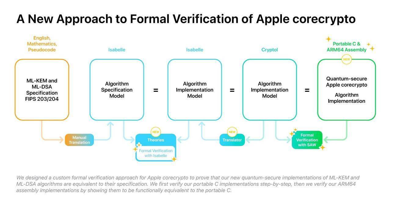

登录/注册后可看大图
Apple 后量子密码方案示意图

仓库中除了源代码,还包含 ML-KEM 和 ML-DSA,两者是苹果公司为 corecrypto 选用的后量子算法。同时,苹果还放出了测试、性能工具、构建目标,以及专门的形式化验证目录。
这个验证目录包含证明材料和配套工具,用来检查其实现是否符合 FIPS 203 与 FIPS 204 标准。前者对应 ML-KEM,主要用于安全建立加密密钥;后者对应 ML-DSA,主要用于数字签名。
苹果强调,这套流程不是普通测试的替代品,而是把常规测试、模拟、独立审查和形式化验证叠加使用。
除了代码库外,相关支持材料还包括《Formal verification for Apple corecrypto》论文、Cryptol-to-Isabelle 转换工具,以及源码包中的 Isabelle 理论文件。
