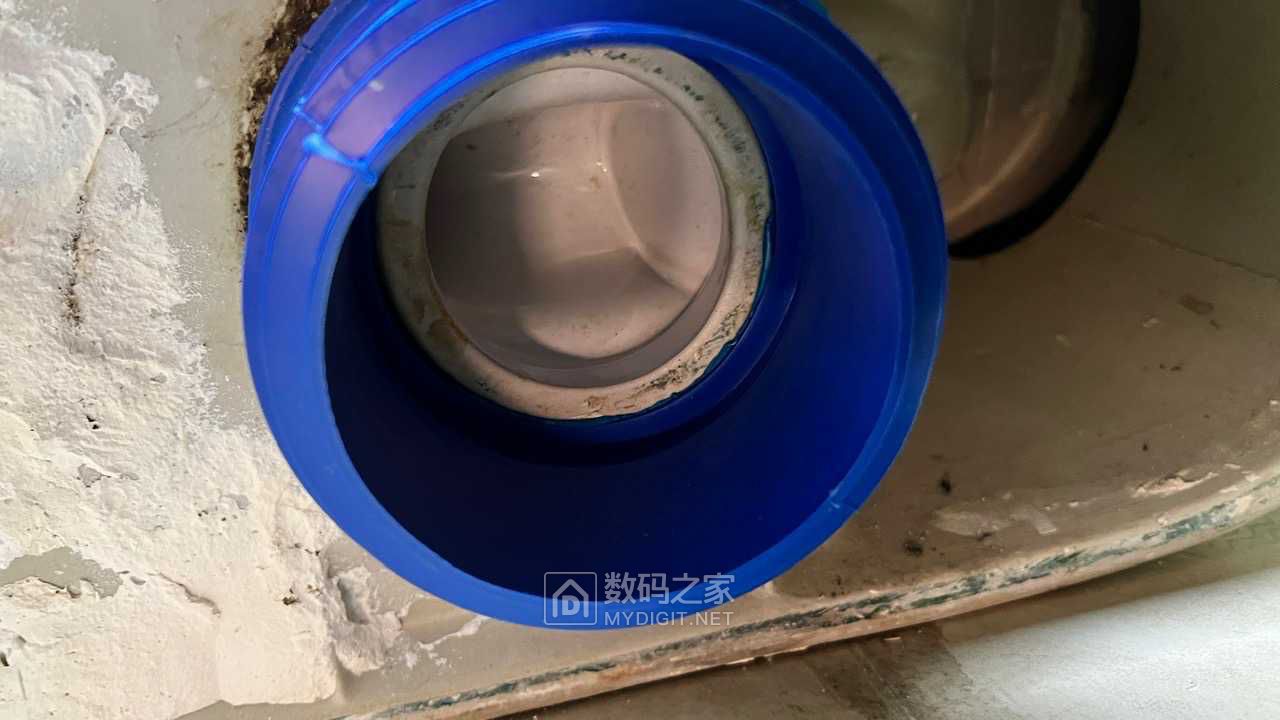

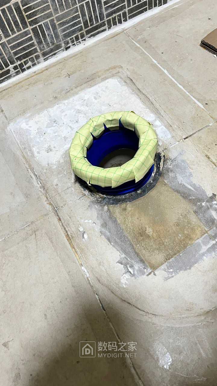

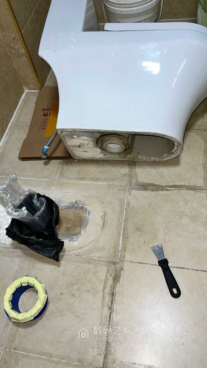

家人反映,客卫经常有隐隐约约的反臭,不管卫生间用不用,只要一打开卫生间门就会闻道一股臭味,最近越来越严重。
初步排查,因为客卫平常不用作洗澡功能,排除地漏反臭的可能,结合到出来的臭味主要是“米田共”的味道,最后把目标锁定在马桶。

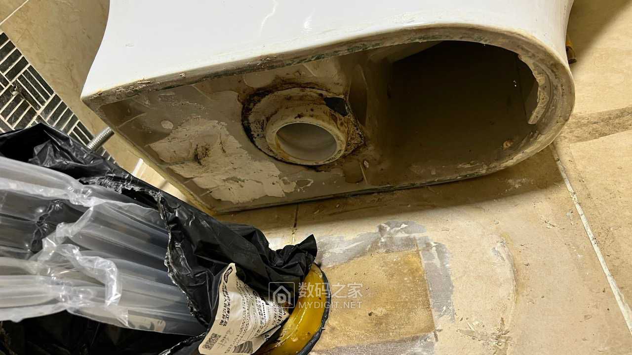

趁着周末放假,决定拆开马桶看看。发现:

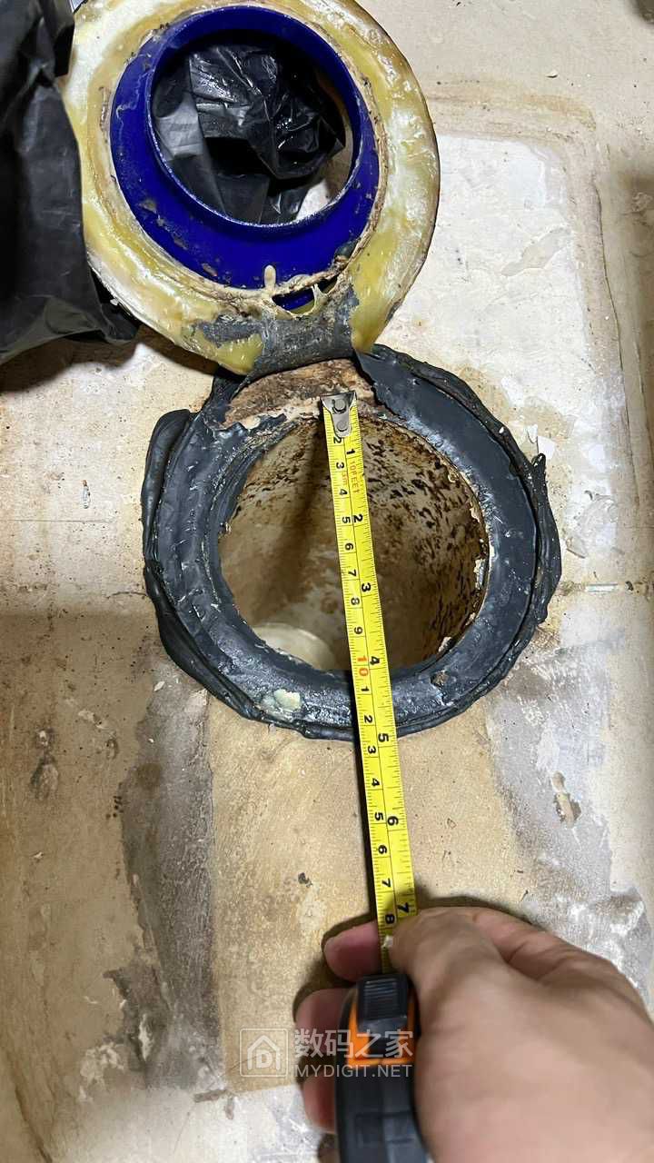

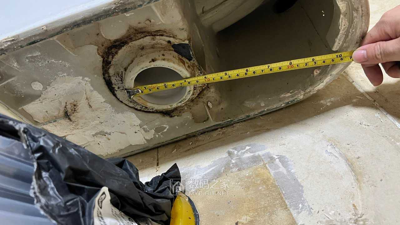

旧法兰圈太矮,没有跟马桶口贴紧,再加上马桶边缘的玻璃胶老化脱胶,造成反味。

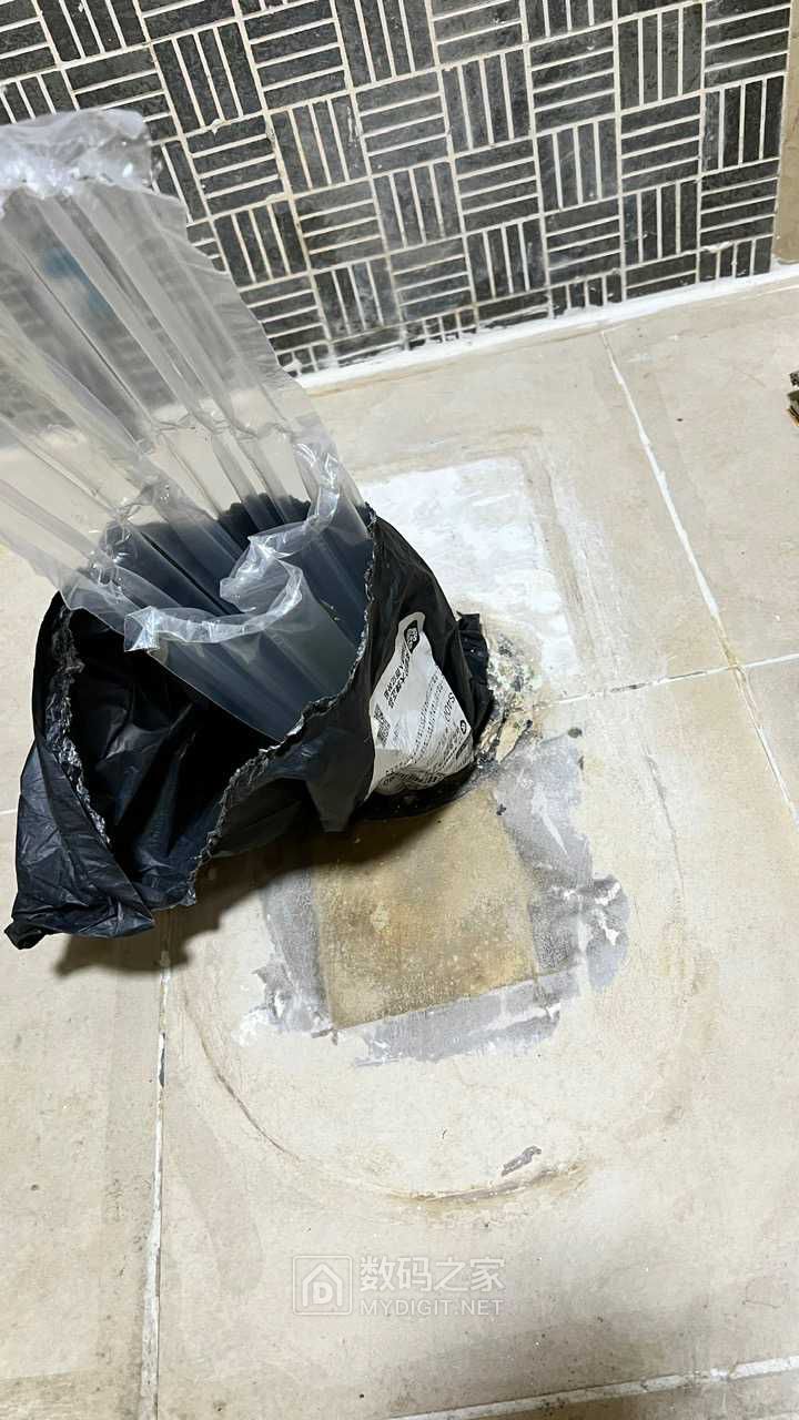

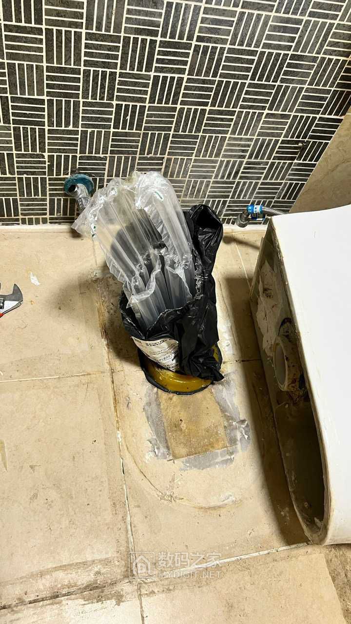

(味道太刺激,随手拿了个快递袋子把排污口堵住)

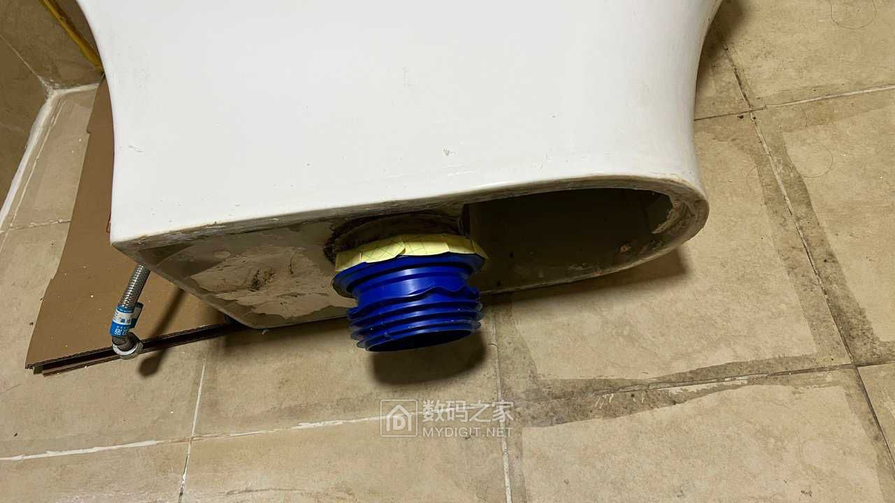

原来的潜水艇法兰圈太矮了,没有跟马桶口紧贴。

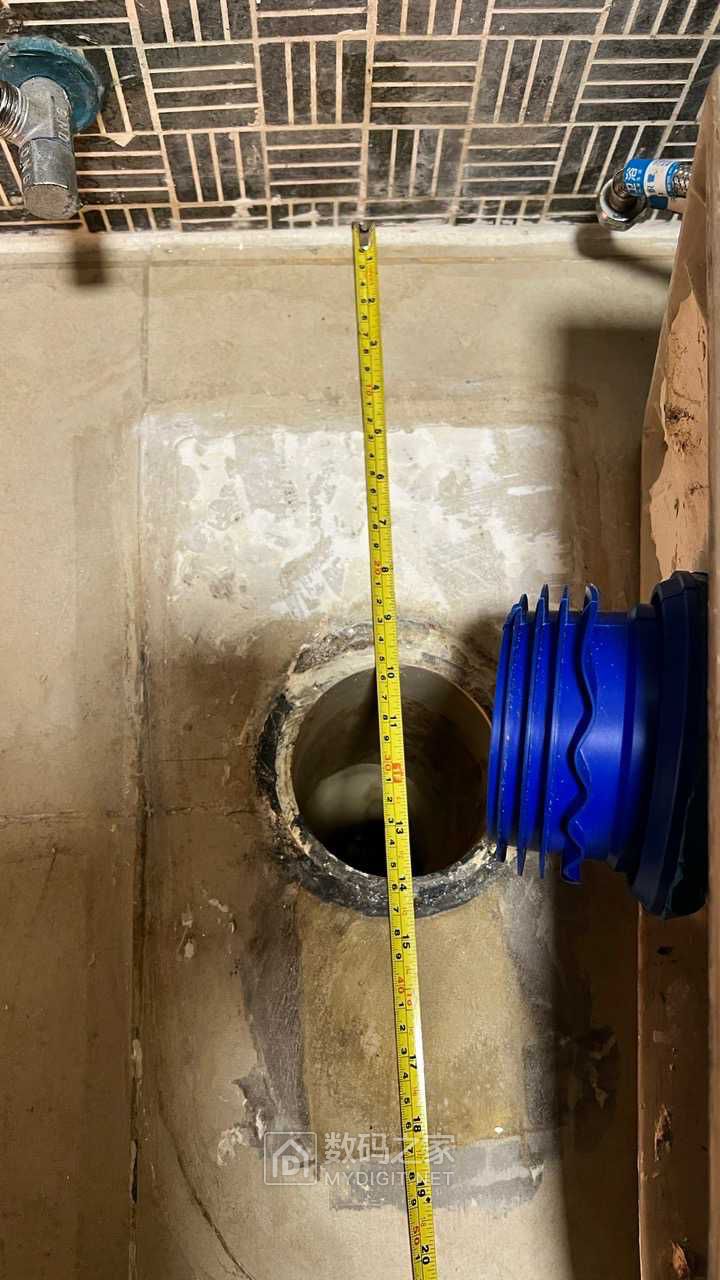

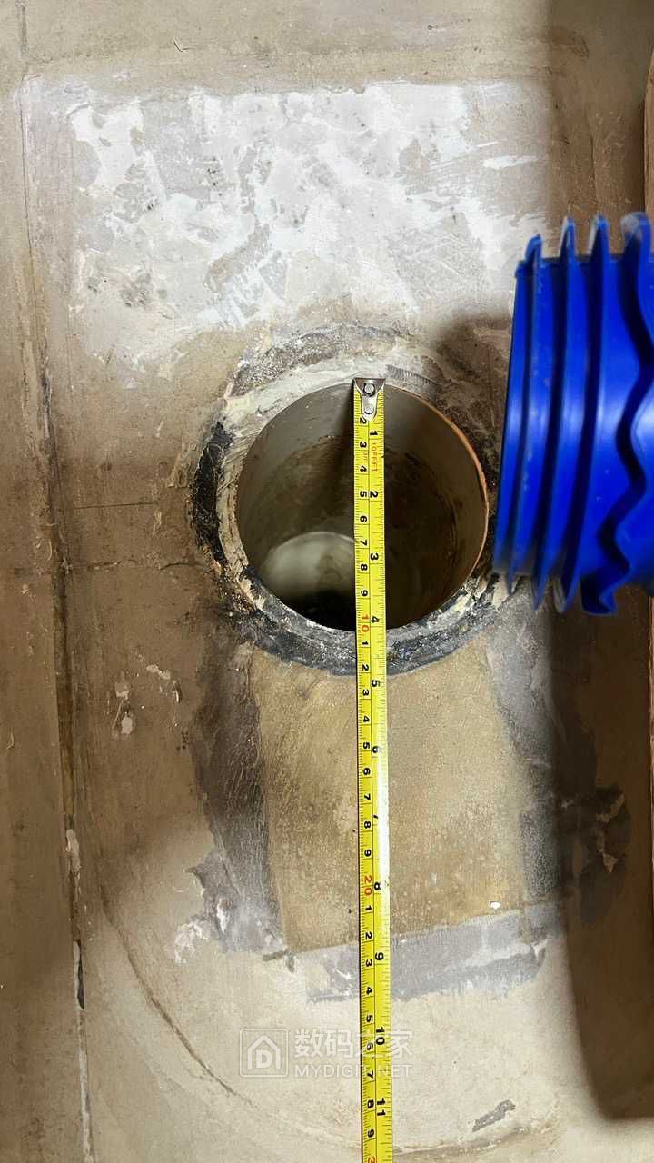

清理掉残胶和排污管内壁,顺便量一下孔径,10厘米。

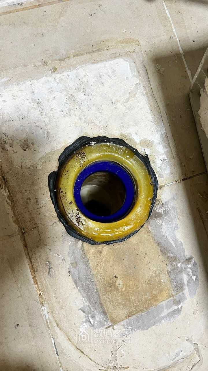

解决方案:清理旧胶和管道,(如果马桶底部有通气孔需要打胶封住),更换一体式加长法兰密封圈,安装马桶,打上玻璃胶。
经过一周的验证,问题得到根治。

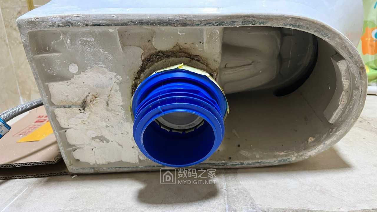

用新买的一体式加长法兰圈先初步试着安装。
正式安装前,再拍个照留底,以便日后如果换马桶,也知道大概规格尺寸。
经过一周的验证,问题得到根治。
个人建议:推荐大家尽量选购一体式的加长法兰。不建议买分体式或者底部带弹簧止逆阀的法兰圈,因为多一个环节就多一处反臭的隐患,而且带弹簧止逆阀的法兰会影响底部排水孔径和冲水流速,久而久之会增加堵塞的风险。
