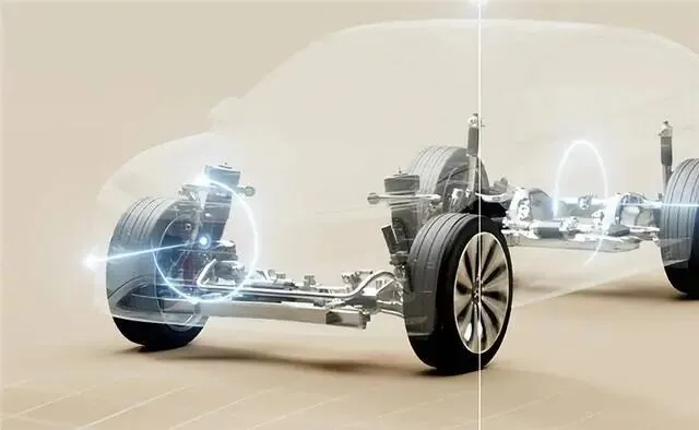

主动悬架竞争,一种路线选择“力大砖飞”,用800V中央泵站实现单轮超1万牛的举升力。

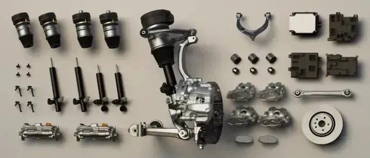

蔚来则押注48V集成式,把电机、液压泵和ECU塞进每个车轮内侧,追求不到6毫秒的响应速度。
这种隔空虽然没有指名道姓,但最近刚把800V主动悬架作为新车核心技术突破的,正是——
理想的李想。
唯快不破的蔚来智能底盘,到底是什么
理解这套蔚来最新悬架,先看“集成式”三个字意味着什么。
传统分体式有一个中央泵站,通过长长的液压管路给四个车轮输能。管路长度动辄数米,高压油在管道里流动需要时间,这是物理延迟。加上泵站响应、阀门开闭,整套系统从感知到执行的总延迟一般在5-10毫秒。

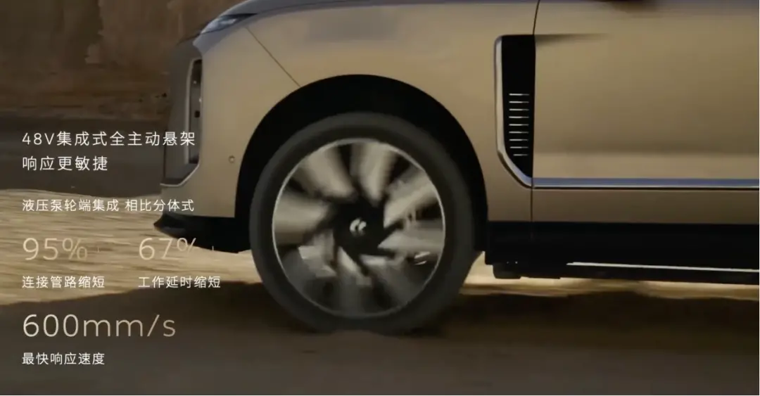

蔚来的做法是把液压泵、电机与ECU全部集成在每个车轮内侧。每个车轮是一个独立单元,不再需要长管路连接。相比分体式,连接管路减少95%,工作时延缩短67%,整套控制响应不超过6毫秒。
这6毫秒是怎么算出来的?感知系统(激光雷达、摄像头、加速度传感器)识别路面变化,控制器计算出需要的主动力,电机驱动液压泵在减振器内建立压力——整个闭环控制在6毫秒内完成。
而人体从感知颠簸到肌肉反应需要几百毫秒,这意味着在乘客感觉到不平之前,悬架已经把动作做完了。

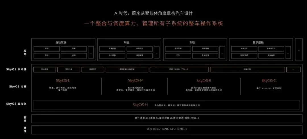

背后是SkyOS·天枢,蔚来自研的整车全域操作系统。
历时四年研发,投入超过2000名工程师。通俗理解:它让智驾、座舱、底盘、动力用同一套语言通信,而不是各模块之间互相叫不应的“拼接式”方案。
传统汽车的电子电气架构是分布式的。每个控制器都有自己的芯片和软件,彼此之间通过CAN总线交换有限的信息。
SkyOS的“1+4+N”架构改变了这一点。1个中央计算平台(神玑芯片作为核心),4个区域控制器(负责前后左右的执行端),N个智能终端(传感器、屏幕、音响等)。所有控制器的数据都汇集到中央计算平台统一处理,决策后再分发给执行端。
带宽和算力远超传统分布式方案。

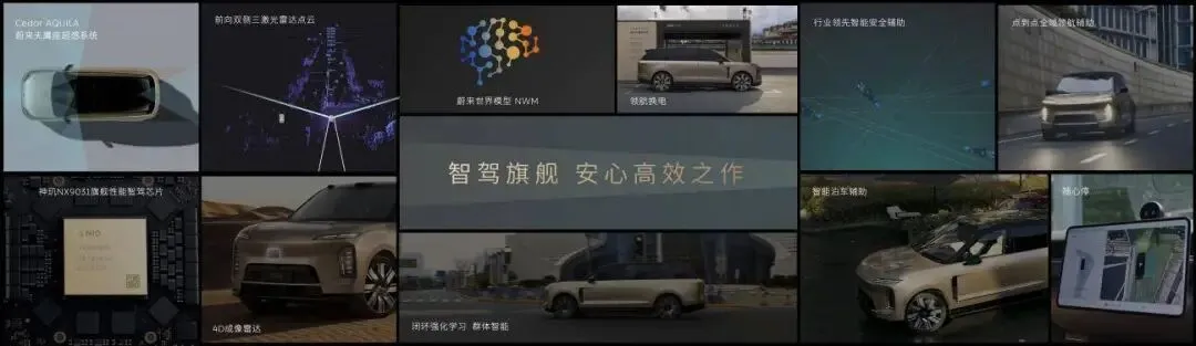

就比如蔚来世界模型(NWM)的全新版本,在ES9上首发搭载,相比之前版本多了三个“行业首创”:
第一,首个直接操作方向盘和踏板的智驾系统。传统的智驾系统架构是“感知→规划→控制”三段式:先识别环境,再规划路径,最后控制执行。NWM的端到端架构把规划和控制合并,拿掉了中间的轨迹规划环节,让响应路径更短、延迟更低。
第二,行业首个“完整世界模型+监督微调+闭环强化学习”三层训练框架。完整世界模型负责预测环境动态,监督微调用真实驾驶数据校准模型,闭环强化学习让模型在仿真环境中自我进化。这套架构使得模型能在没有真实路测的情况下,通过仿真快速迭代。
第三,首个车企自研的可识别天空路牌的智驾系统。传统智驾系统主要关注地面标志和车辆行人,NWM扩展了感知维度,能够识别悬空的路牌、信号灯甚至天气信息。这对复杂路口的决策准确性有明显提升。
当然这个全新版本并非ES9独占。蔚来承诺,6月将同步推送给Banyan、Cedar、Cedar S系统的老车主。这意味着百万存量用户也能享受到AI迭代的红利。
硬件底座支撑是神玑NX9031,蔚来自研的5nm车规智驾芯片,32核CPU架构,500多亿颗晶体管,宣称“一颗顶四颗”英伟达Orin-X。没有像其他厂商那样热衷于“堆算力”,而是强调深度定制和能效比——跑城区领航,功耗只有旗舰芯片的一半。

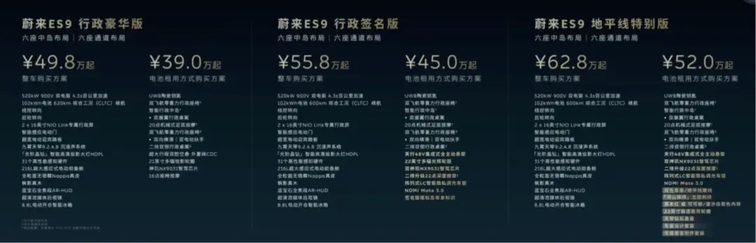

ES9有三个版本:行政豪华版(整车49.8万起/BaaS租电39万起),行政签名版(55.8万起/BaaS租电45万起),地平线特别版(62.8万起/BaaS租电52万起)。
电池月租1128元(102kWh)。CLTC综合续航620公里,支持600kW超快充,5分钟补能255公里,外加3分钟换电补能。
