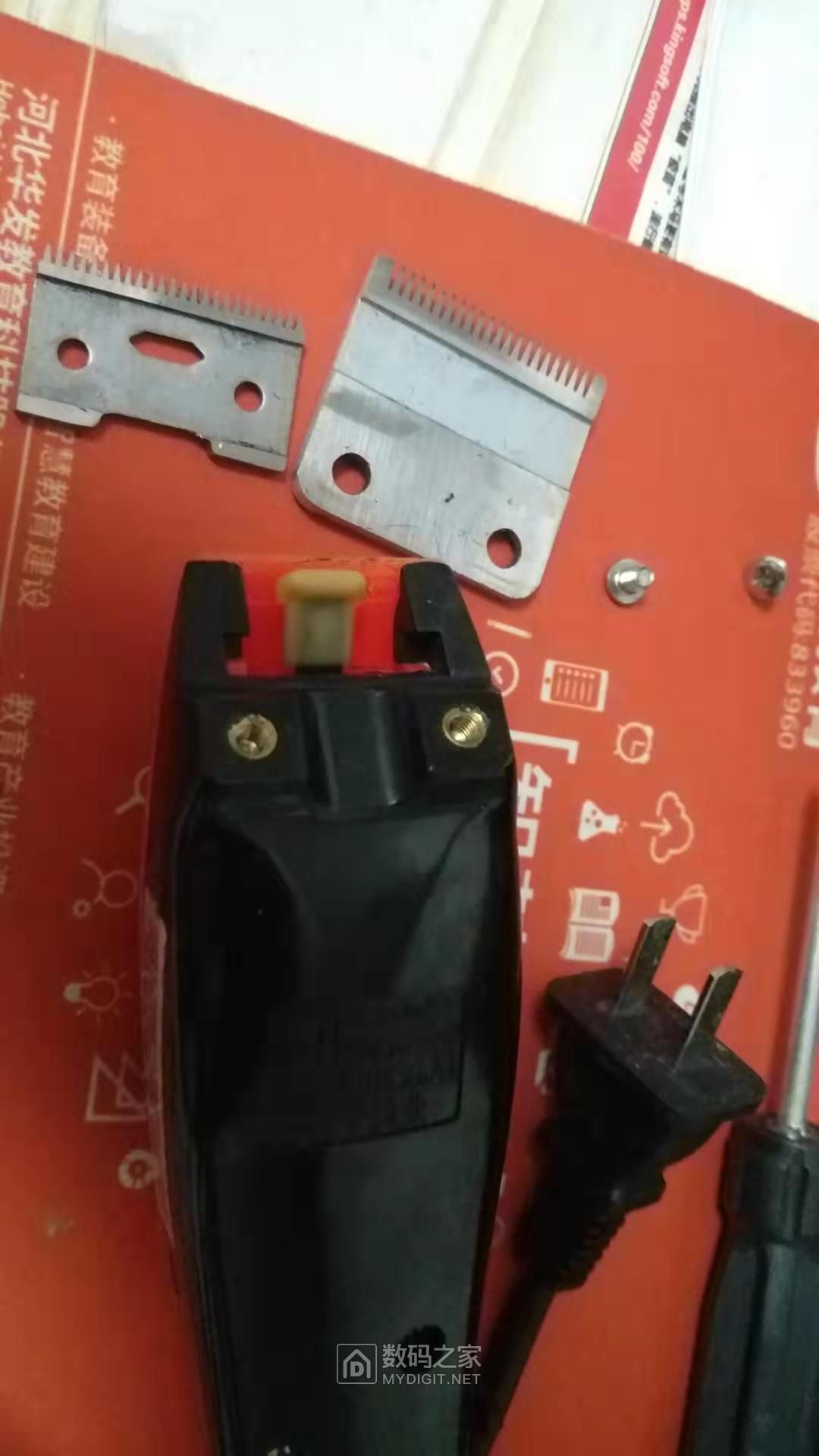

拆修不爱干活的利美12-1电推子,朋友拿过来的,说这把电推子有年头了,开始很好用,现在只是嗡嗡响,不见掉头发。
就是这个,包装

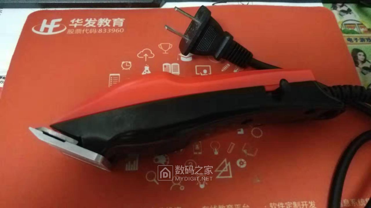

侧面照
正面照

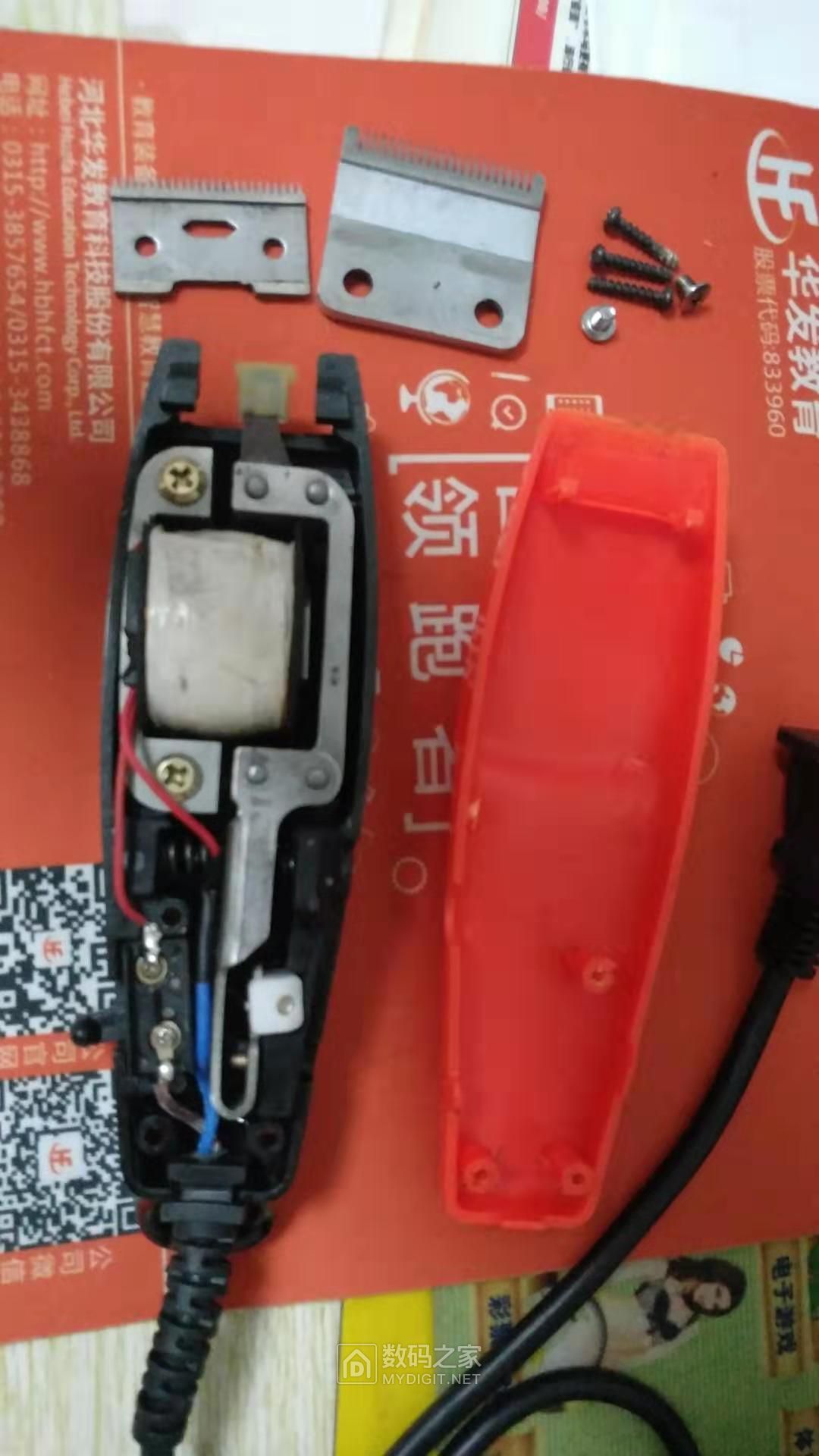

拧下两个螺丝,拆掉剪刀头
刀头都拿下

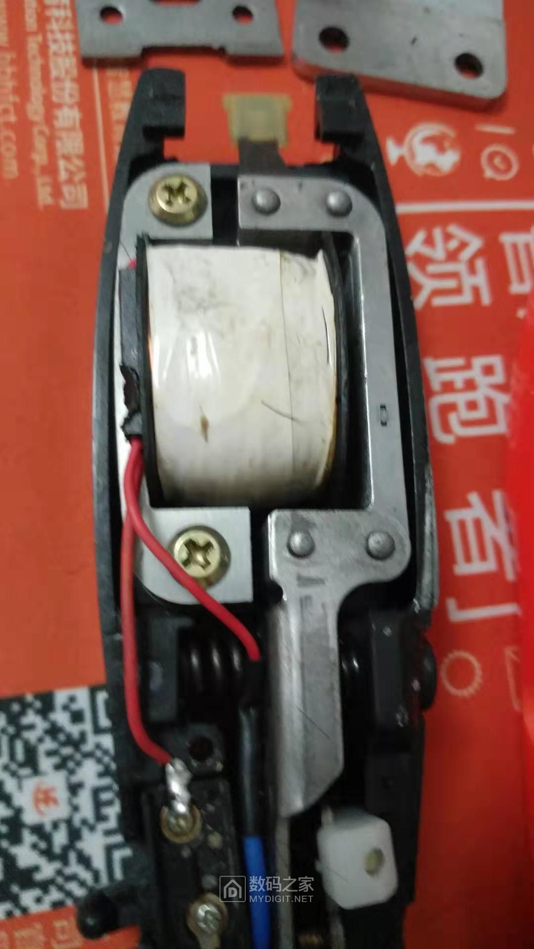

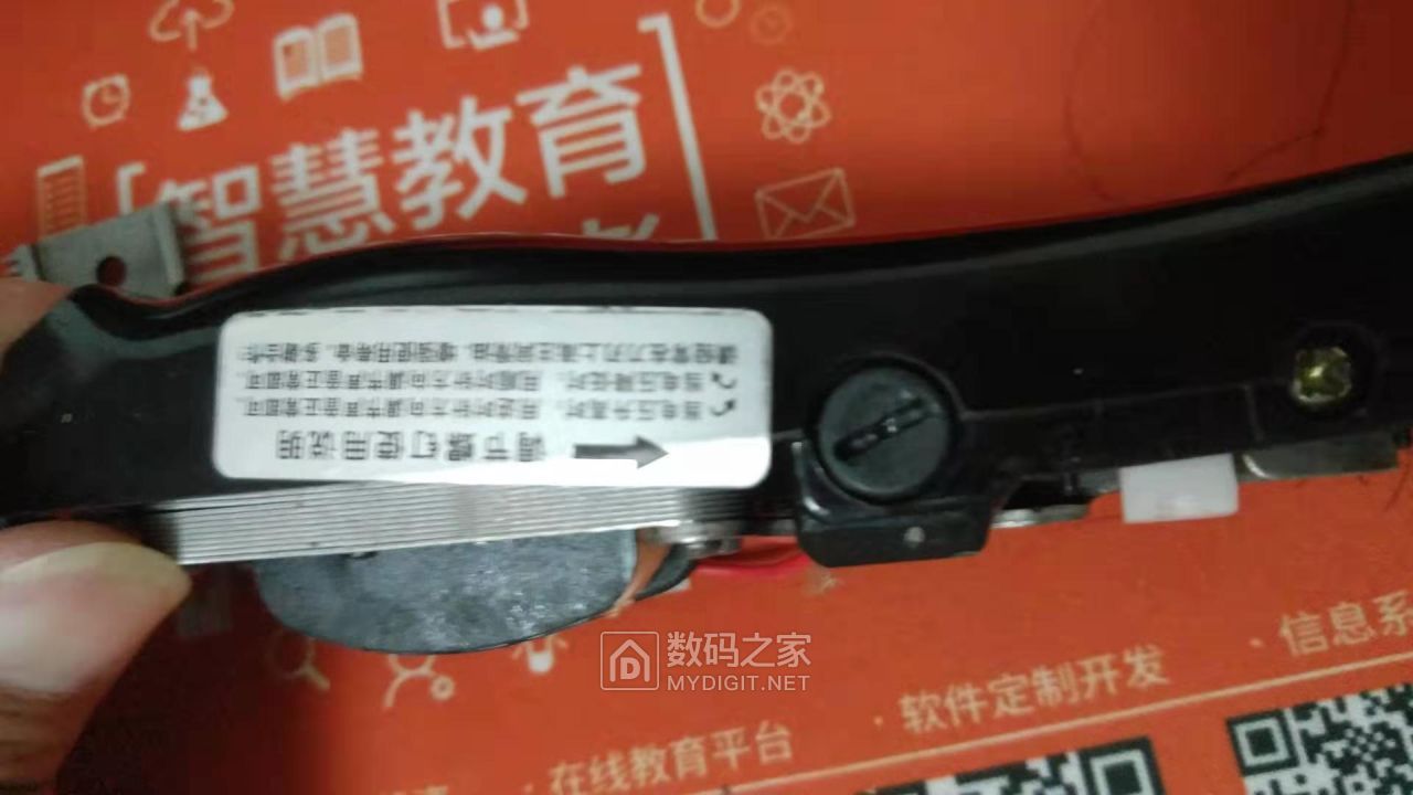

拆掉盖子
开关特写

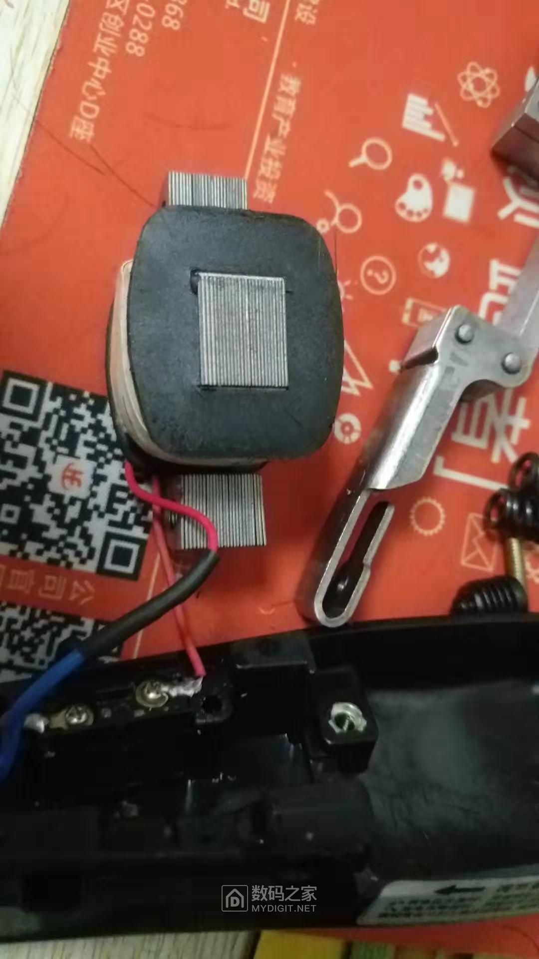

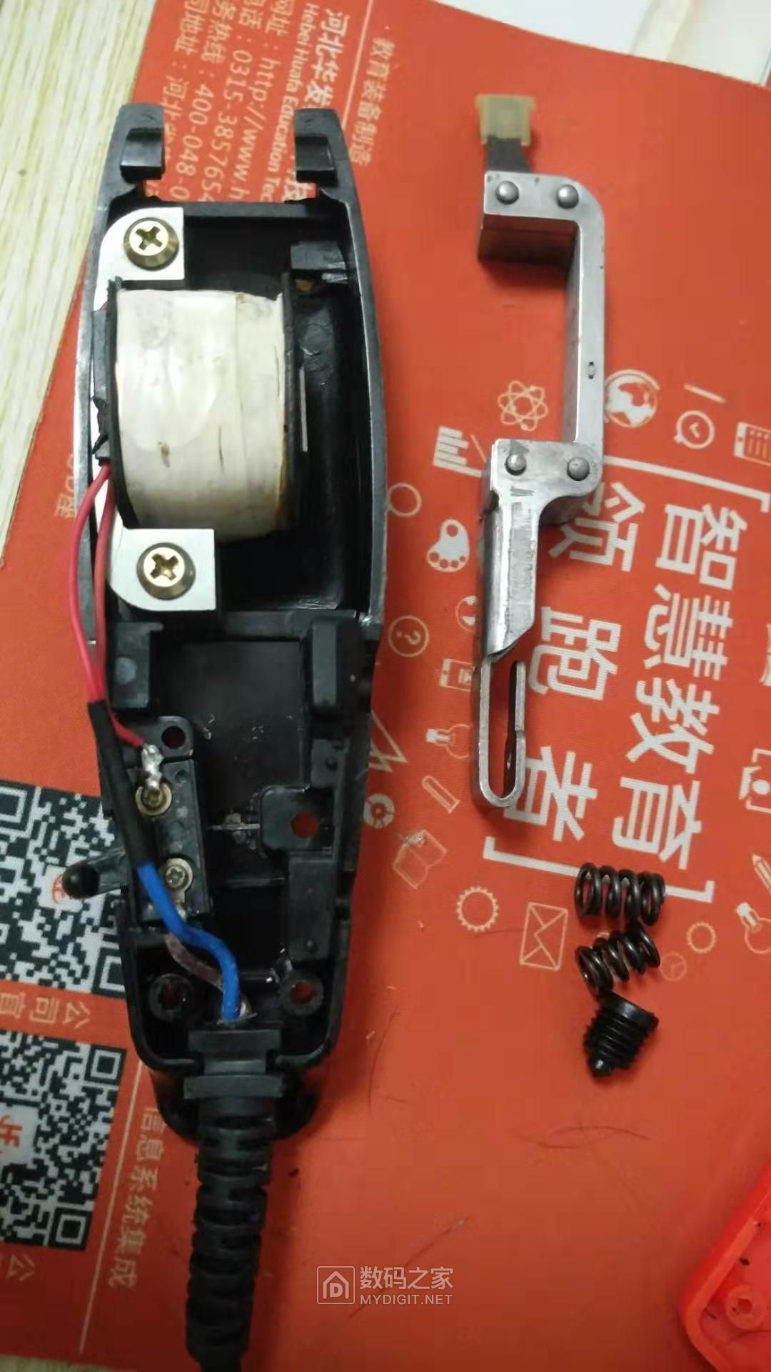

电推子的核心,电磁振动部件,电磁线圈通过交流电,在E型硅钢片和振子间产生交变磁场,从而使振子产生规律性振动,带动刀头振动
振子,弹簧,固定结构

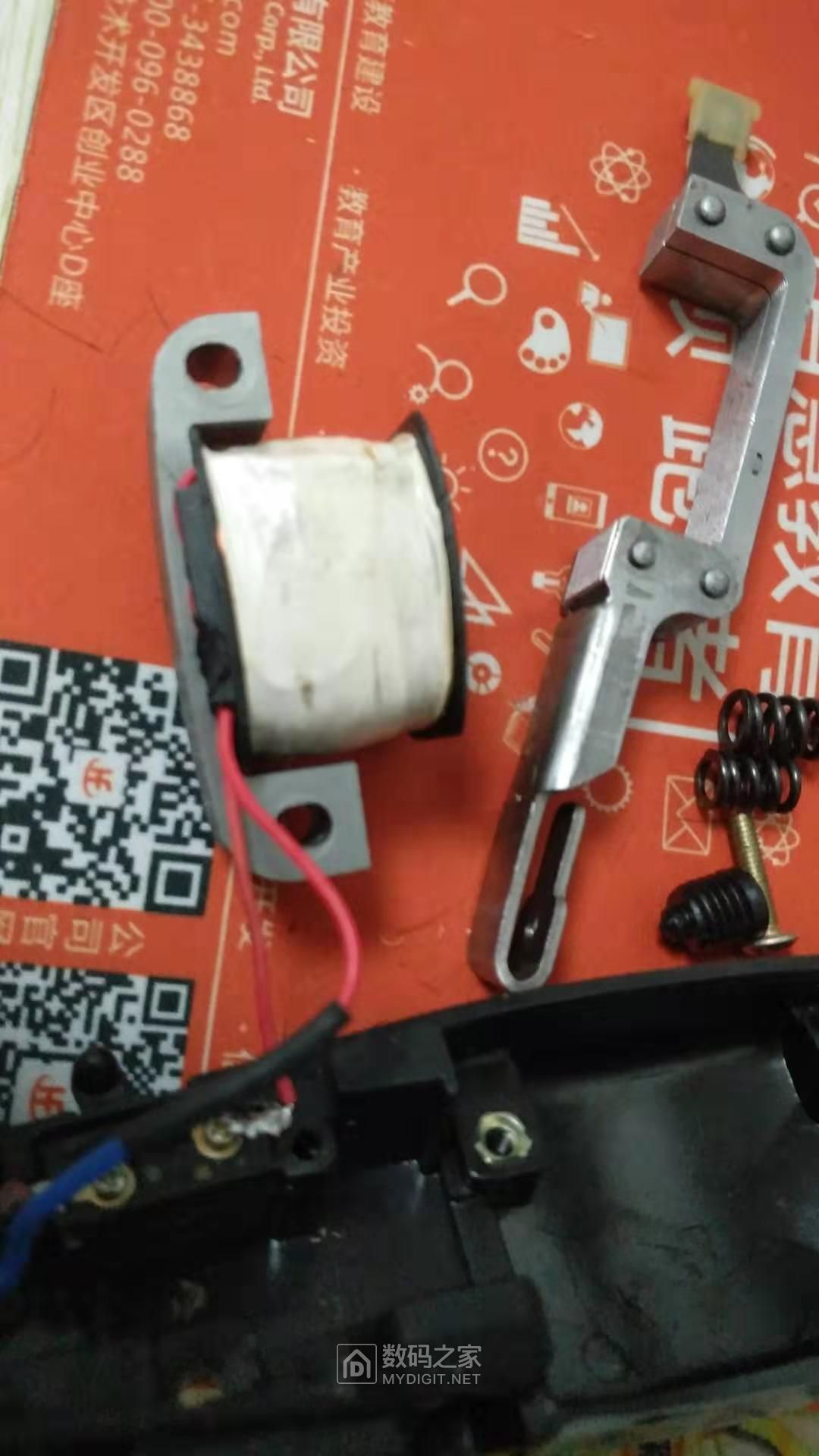

拆下振子
特写
电磁线圈和振子
全家福
经过试验,不装刀头通电振子振动幅度没有问题。装上刀头振动幅度就很小。应该就是缺润滑油。在动刀和定刀之间滴入几滴缝纫机油,电推子就正常了。
