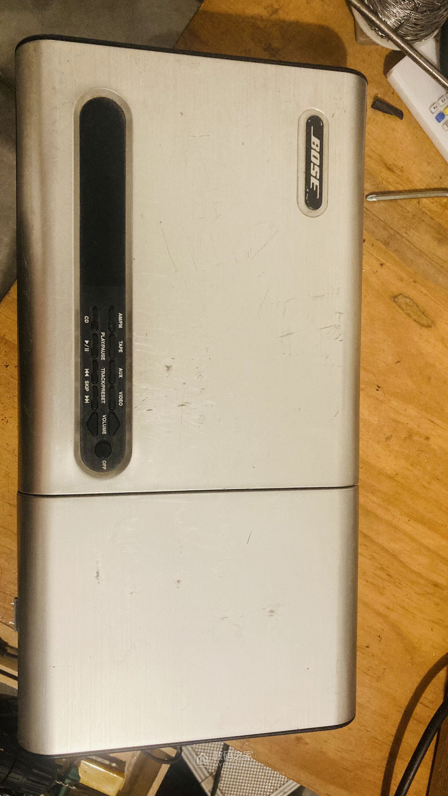

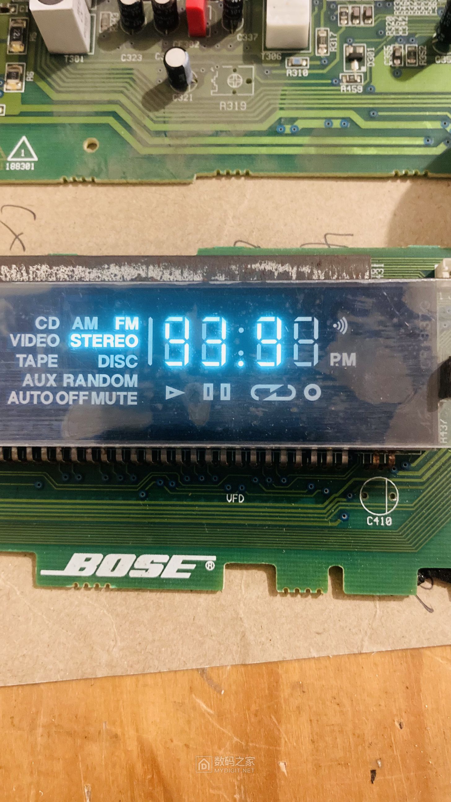

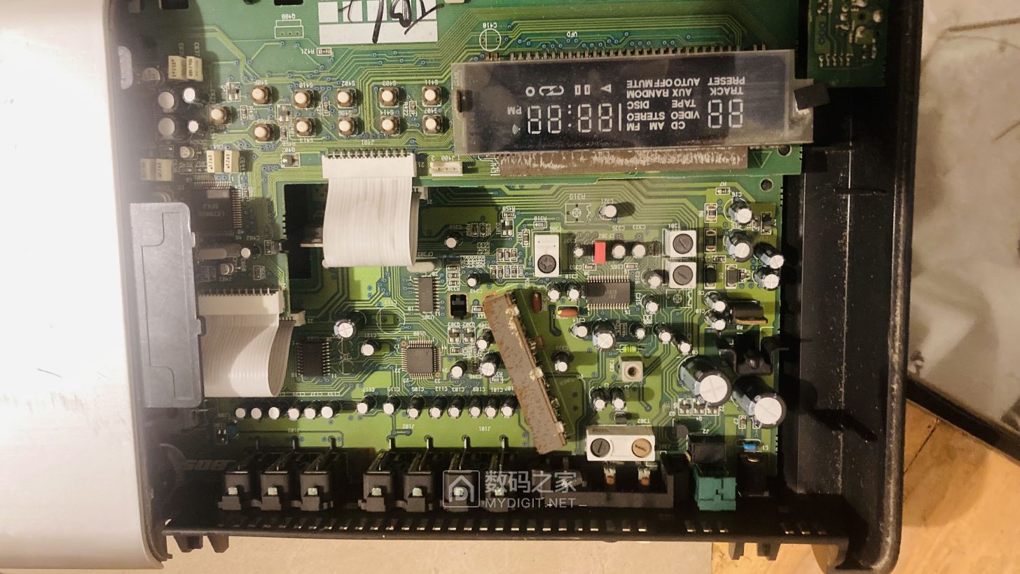

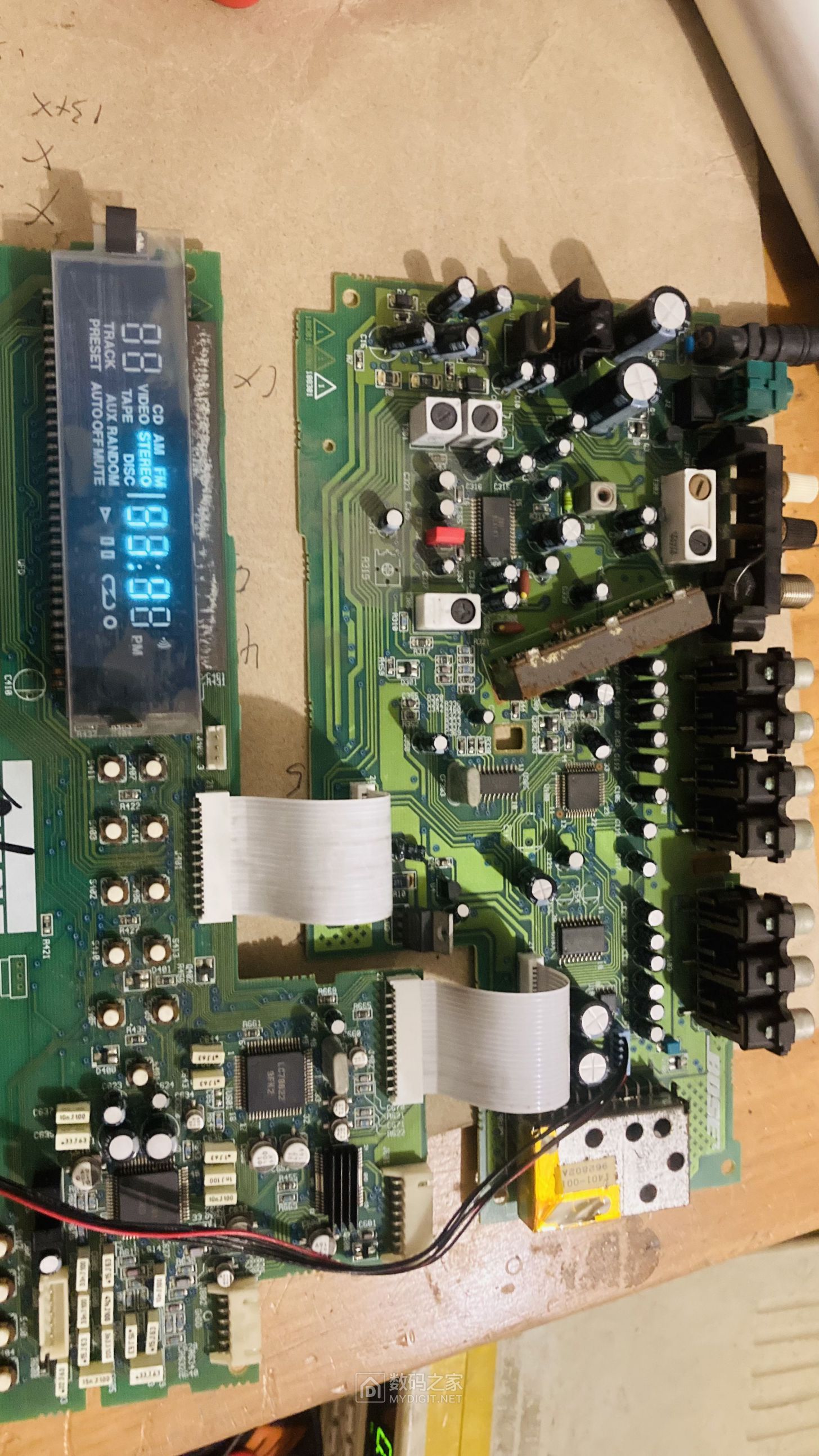

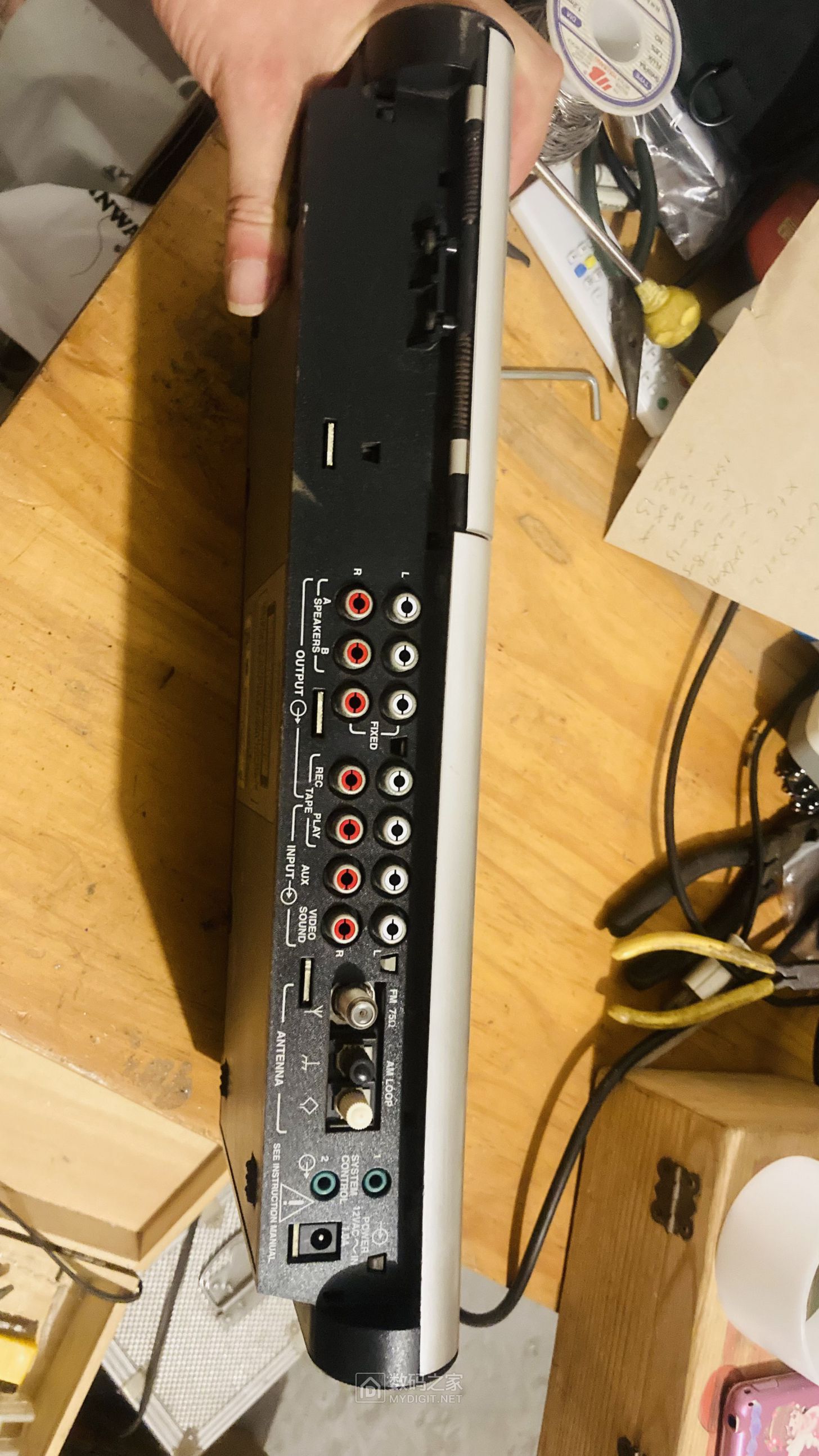

朋友让帮忙维修一台博士悠闲5号主机(BOSE LifeStyle Model 5 Music Center),他随便插了一个电源不开机,也不知道是收来就坏的还是电源不对让看看

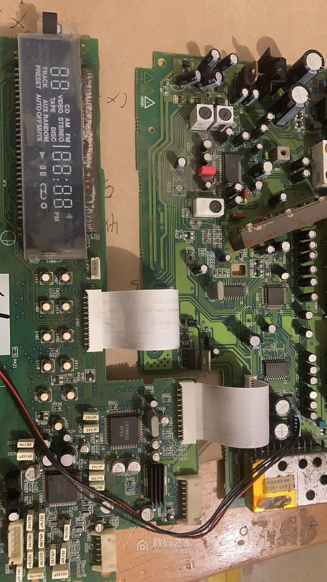

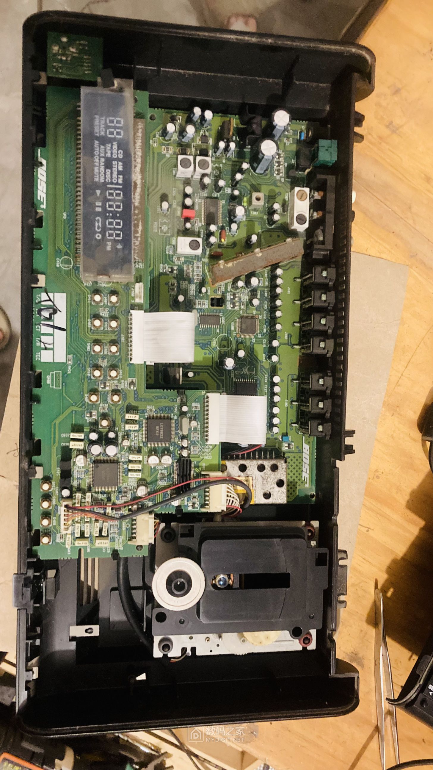

用12v交流插上确实不开机,拆开主机看看

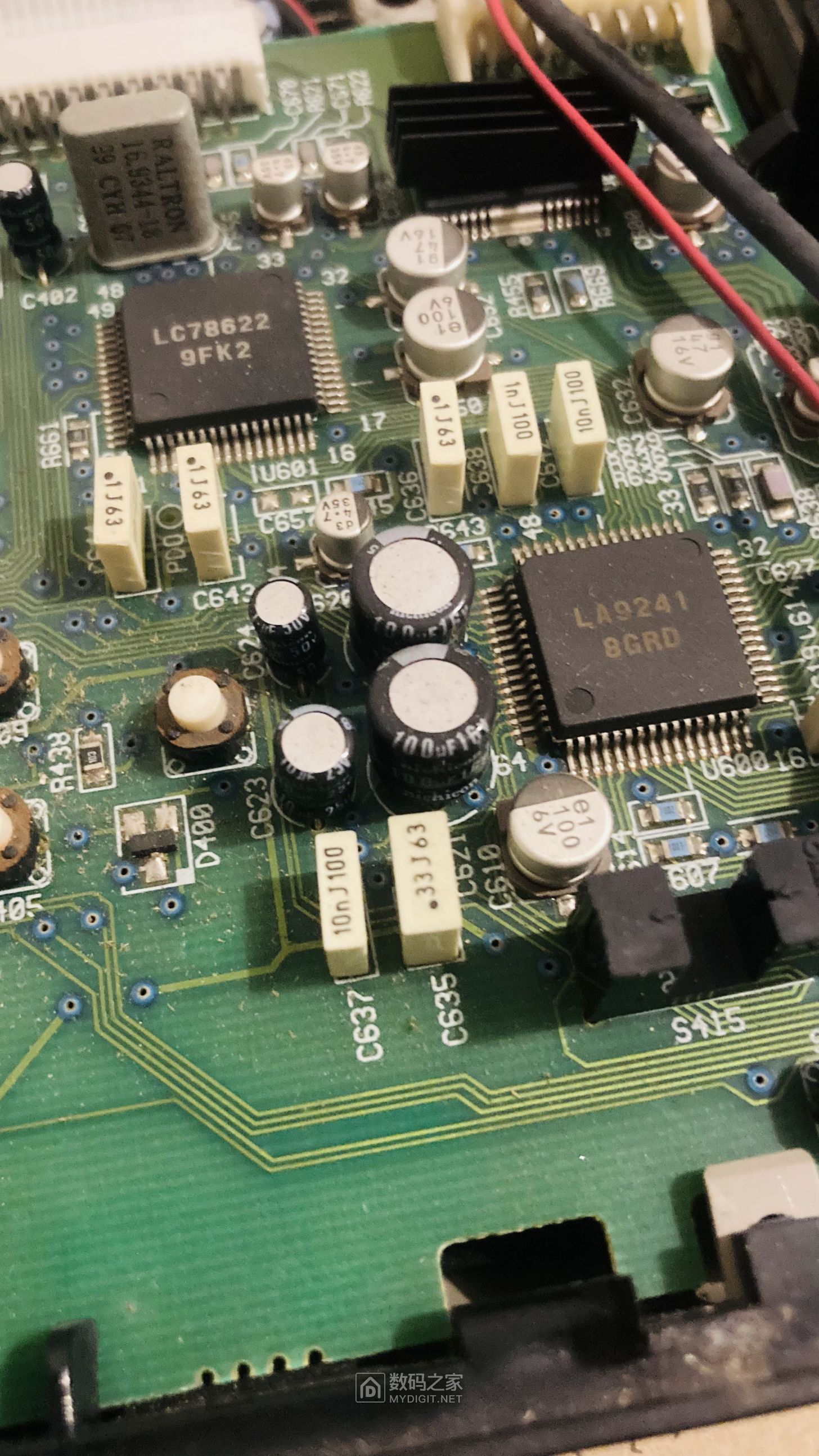

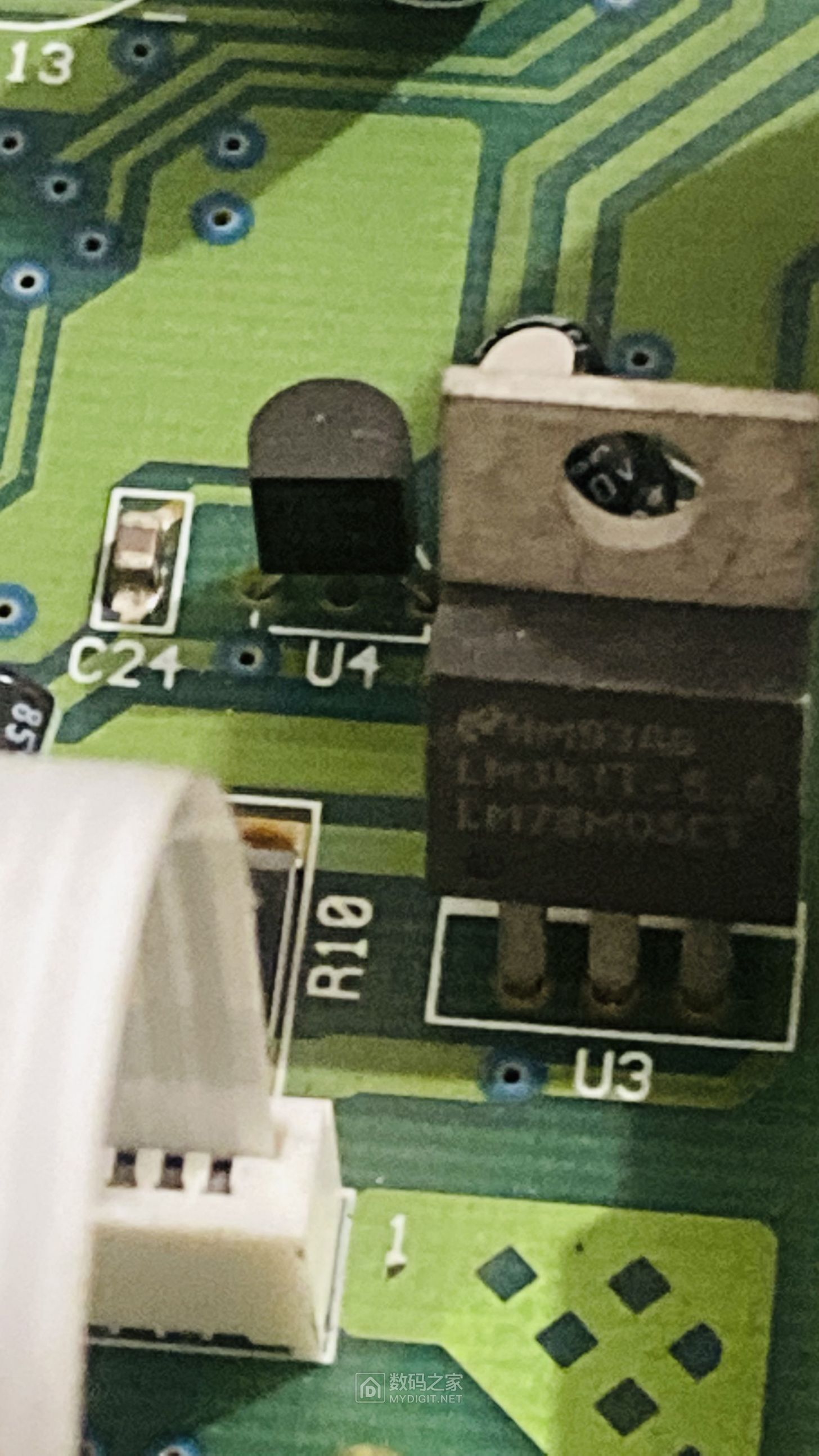

检查U3芯片78m05没输出 换了就好了
