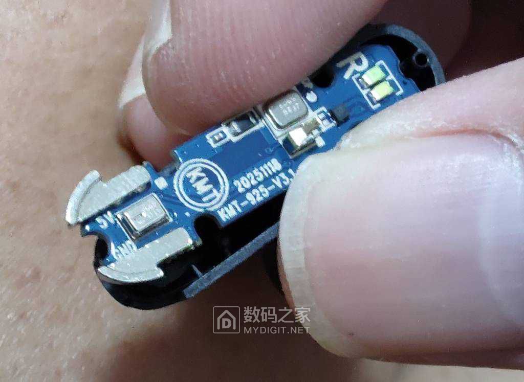

先拆开看看再说。
还是很好拆的,印字的地方就是盖子,指甲扣开,两个触点 5v GND标的明明白白,省心,5v可以直接用USB充电器了。

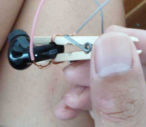

电池在球头里,单只28mah,充满电要1.5小时左右,总不能一直用手捏着触点充。
竹夹子+杂牌USB线,铜芯挺粗的,就是不知道为啥充手机最高只能12w,买了好几条一样的,都是到12w。

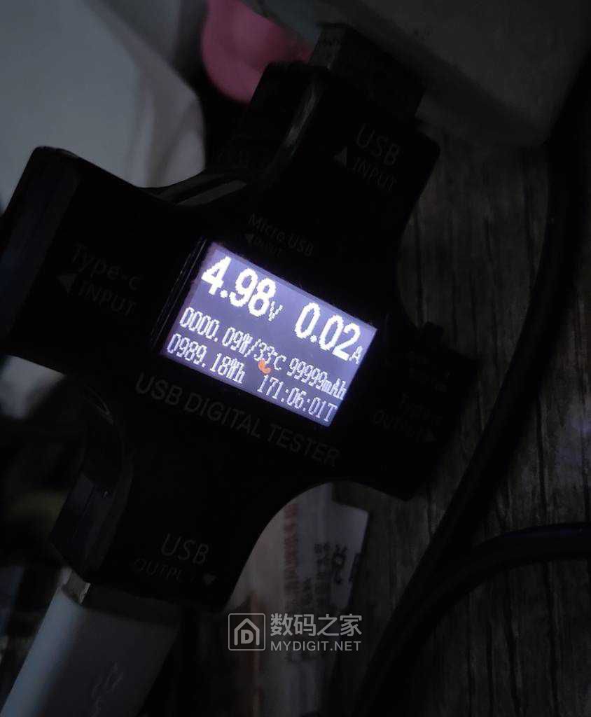

上电,5V 0.02A,充了一会,电量涨了点
