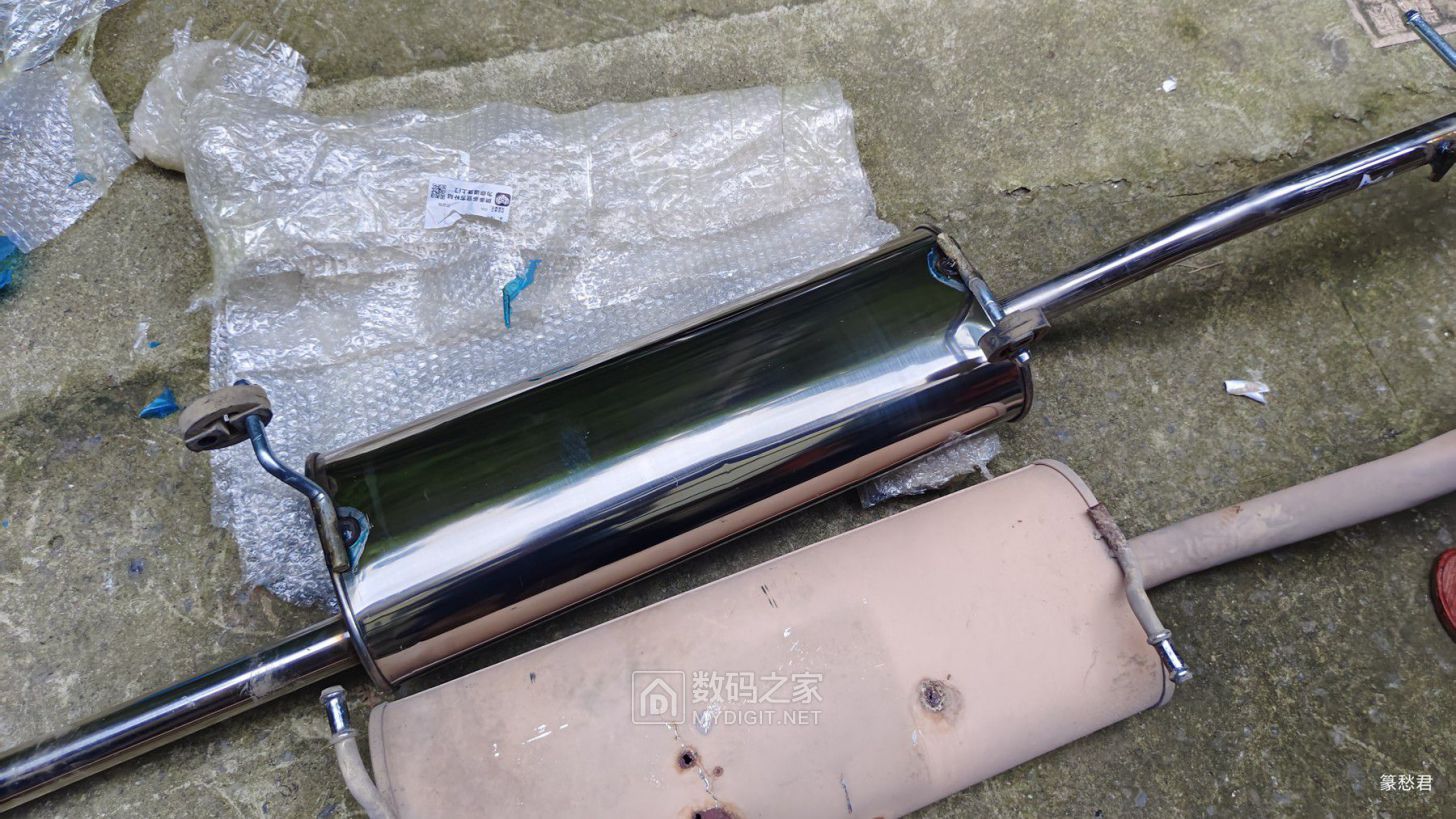

长安跨越T3的排气管坏了,买了个不锈钢的换上。
最近这段时间,花钱如流水。
刚花了2300买了个星星大冰柜。、
https://www.mydigit.cn/thread-606720-1-1.html
接着小货车的点火线圈又坏了。
https://www.mydigit.cn/thread-606908-1-1.html
今天收到了网购的不锈钢排气管。
普通材料的80--90元一个,
不锈钢的130一个,应该是201不锈钢。

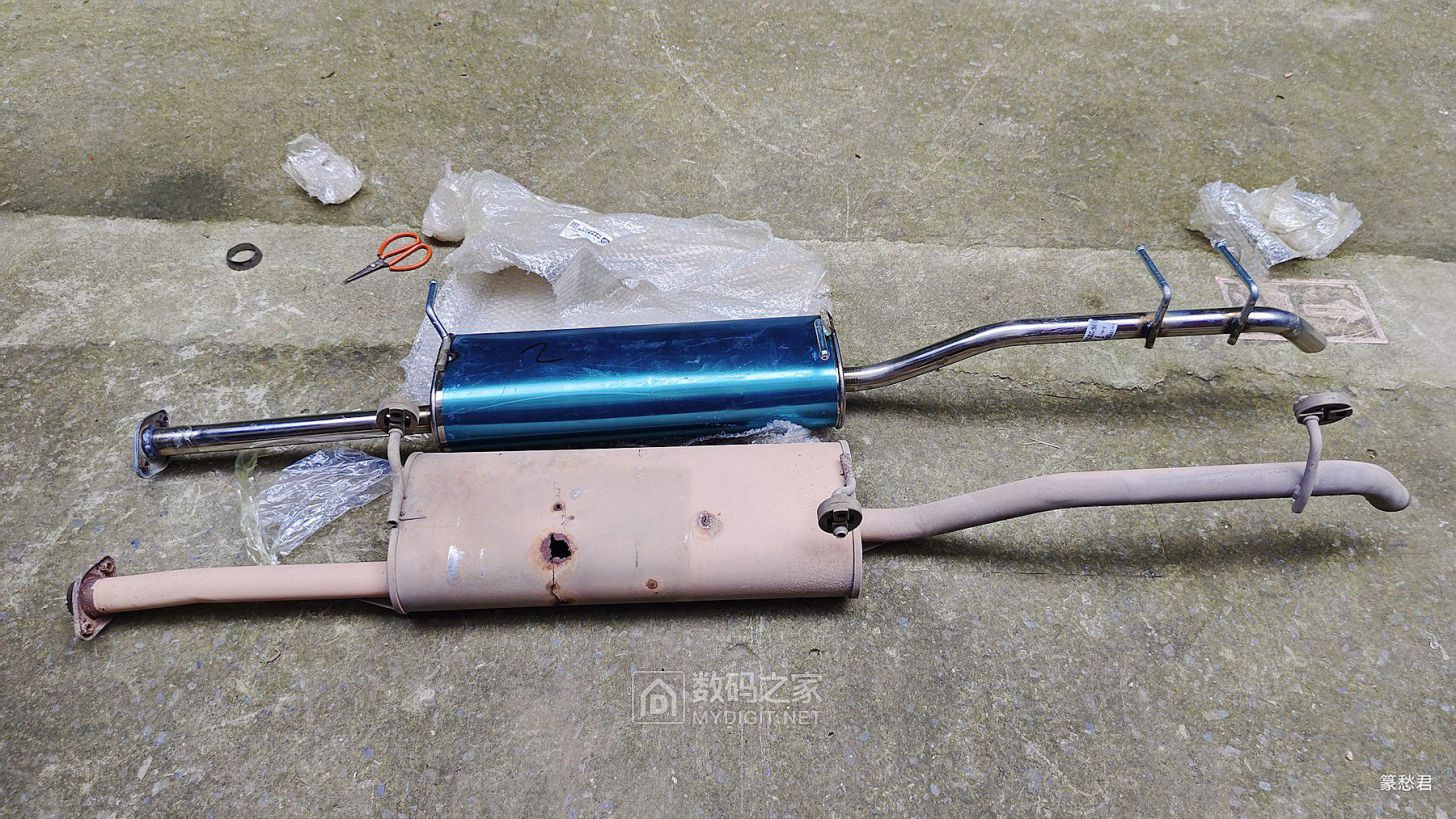

旧的中间早已穿孔,声音贼大。
以前还能将就,现在越来月烂了。
撕掉表面的覆膜,贼亮。

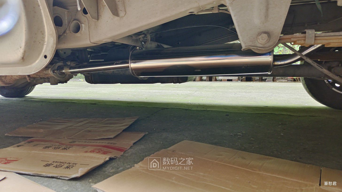

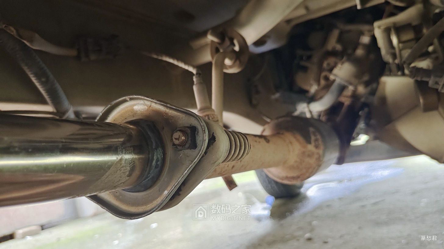

螺丝孔位有偏差,只能正常安装一颗,另外一个孔就用小一号的螺丝固定。
最后完美复原,
